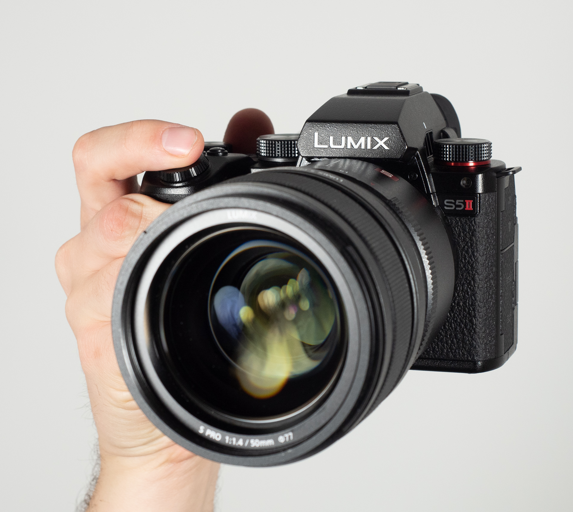

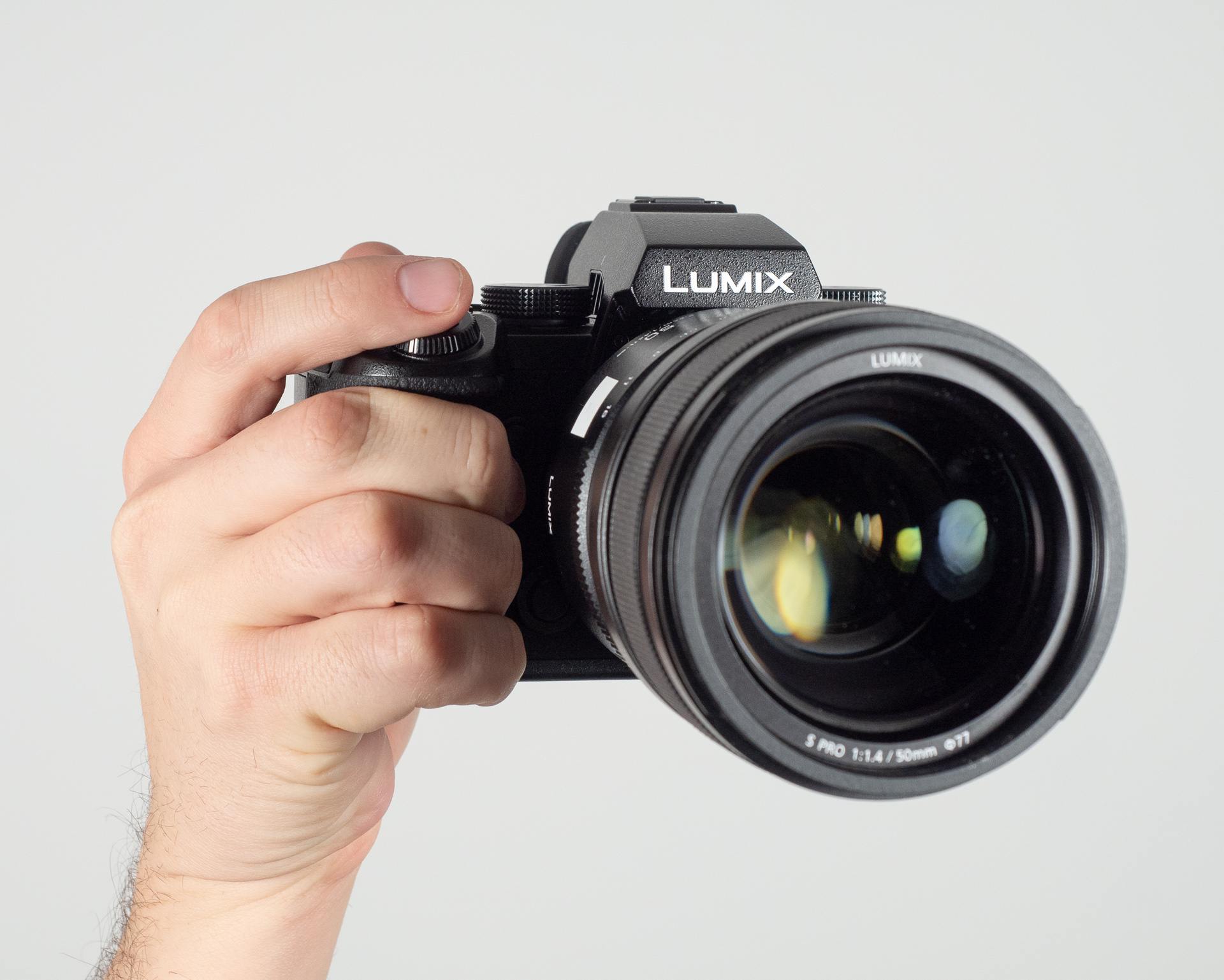

Podobnie jak w przypadku poprzednika wygoda użytkowania testowanego Lumiksa stoi na dobrym poziomie. Nie mamy wprawdzie pełnego podparcia dla małego palca prawej dłoni, ale uchwyt jest dobrze wyprofilowany. Także pokrycie go chropowatą, gumową okleiną pomaga w pewnym chwyceniu aparatu. Niemniej, przy użytkowaniu cięższych obiektywów np. 4/70-200, podtrzymanie zestawu lewą ręką okazuje się konieczne. Do S5 II możemy podłączyć dodatkowy uchwyt do zdjęć pionowych oznaczony symbolem DMW-BG1.
Panasonic Lumix S5 II - Użytkowanie i ergonomia
Zestaw elementów sterujących prezentuje bardzo dobry poziom. Tak jak w S5 do dyspozycji mamy np. trzy pokrętła nastawcze, dżojstik i 10 fizycznych przycisków, które możemy przemapować wraz z 5-ma dotykowymi. Rezygnując z funkcji kierunkowych wybieraka i dżojstika, te także możemy przeprogramować, zyskując dodatkowych 8 guzików. Nie można zapomnieć o funkcjonalnym, programowalnym menu podręcznym, trybach użytkownika na kole nastaw: C1, C2C3, czy użytecznym interfejsie dotykowym. Testowany Lumix powinien zatem w tej kategorii zadowolić wymagających użytkowników.

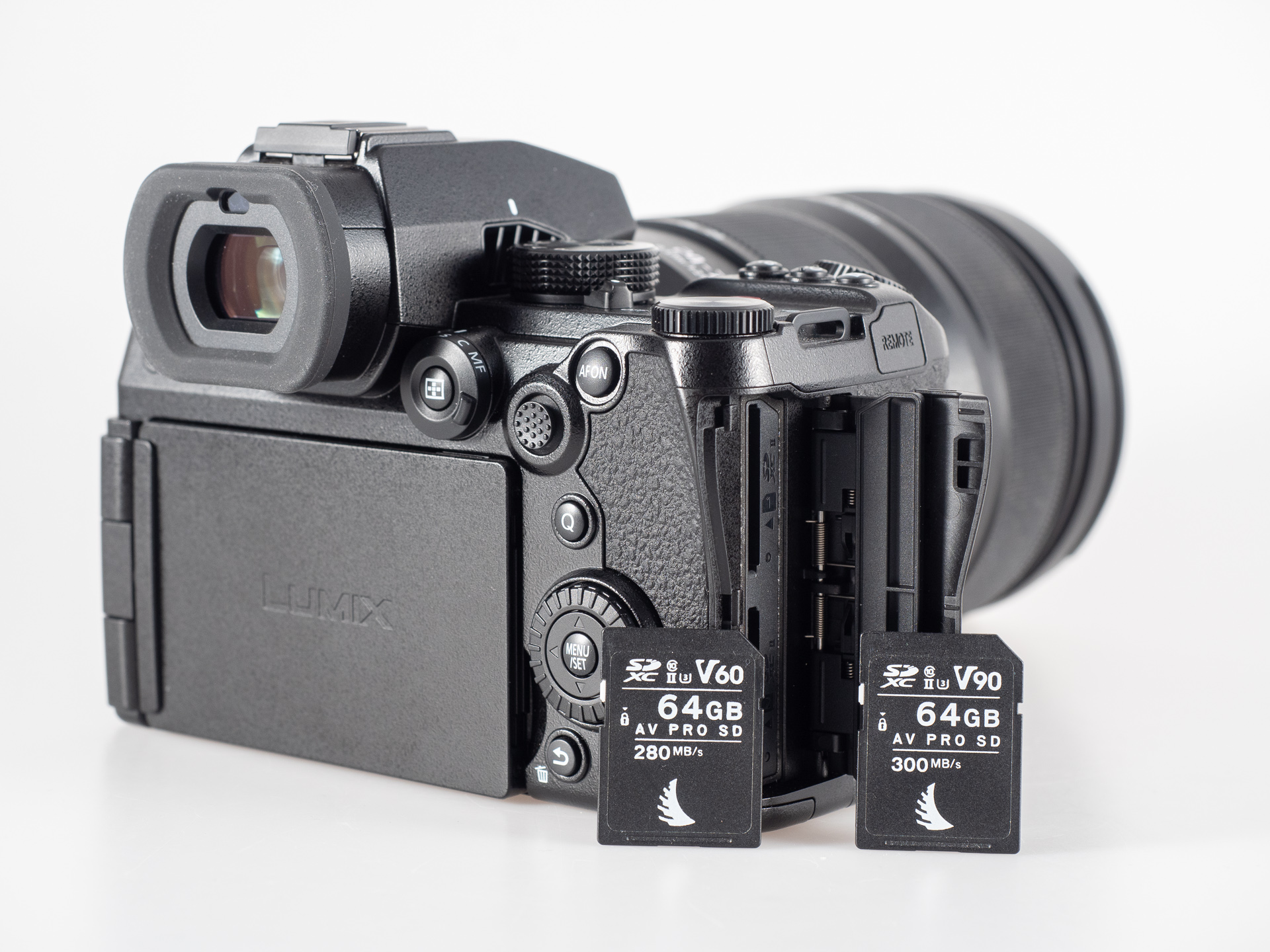

Test możliwości aparatu w zakresie zdjęć seryjnych wykonaliśmy z kartą Angelbird AV PRO 64 GB SDXC UHS-II V90, przy czułości wynoszącej 1600 ISO i migawce 1/1000 sekundy. Podczas testu sprawdziliśmy możliwości trybu H. Zdjęcia w formacie RAW zajmowały ok. 42.7 MB, a pliki JPEG LARGE ok. 12 MB. Zwolnienie bufora nastąpiło po odpowiednio 62 i 47 sekundach. Dla trwającej 30 sekund serii i migawki mechanicznej otrzymaliśmy następujące rezultaty:
  • JPEG – 277 zdjęć (9.23 kl/s),
  • RAW – 274 zdjęć. (9.13 kl/s).
Zerknijmy na szczegółowe wyniki.
Jak widać, aparat nie tylko uzyskuje deklarowane tempo zapisu, ale także utrzymuje je przez cały, 30-sekundowy czas testu. Na domiar tego, osiągi dla RAW-ów i JPEG-ów są prawie takie same, mimo blisko 4-krotnie większej objętości pliku RW2 względem JPEG. Trochę długo trwa natomiast zapis danych z bufora na kartę pamięci.
W tej kategorii zauważalnie lepiej od Lumiksa wypada Nikon Z6 II, rejestrujący 14 kl/s z aktywnym autofokusem przy migawce mechanicznej. Dla analogicznych kryteriów, przewagę mają także Canon R6 Mark II oraz Sony A7 IV – zapisują one zdjęcia z szybkością odpowiednio 12 i 10 kl/s.
Testy trybu seryjnego przeprowadzamy z wykorzystaniem kart pamięci Angelbird AV PRO, udostępnionych przez firmę Fototechnika.

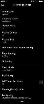

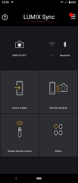

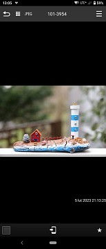

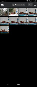

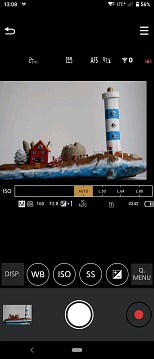

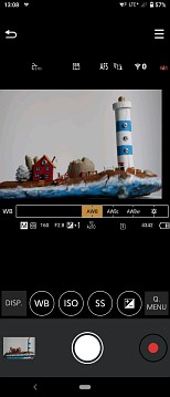

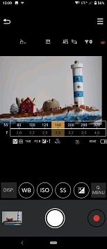

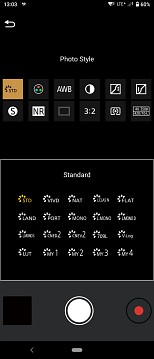

Panasonic S5 II wyposażony został oczywiście w moduły Wi-Fi (bez NFC) oraz Bluetooth. Pozwalają one na bezprzewodową komunikację bezlusterkowca z urządzeniami takimi jak smartfon czy tablet za pomocą aplikacji mobilnej Lumix Sync, dostępnej na platformę Android oraz iOS. Aplikacja pozwala na geotagowanie zdjęć (przy obecności w urządzeniu mobilnym modułu GPS), przesyłanie obrazów do pamięci urządzenia oraz, przede wszystkim, zdalną obsługę aparatu. Mamy możliwość wykonywania zdjęć, a także nagrywania filmów. W obu tych przypadkach możliwe jest sterowanie z poziomu aplikacji wszystkimi parametrami ekspozycji, regulowanie jakości i formatu zdjęć i filmów, wybieranie punktu ostrości oraz wiele innych ustawień.
Istnieje także opcja przeglądania zdjęć i filmów na ekranie urządzenia mobilnego, przy czym mamy możliwość oglądania obrazów zarejestrowanych na konkretnej karcie z dwóch umieszczonych w aparacie. Kopiowanie zdjęć obejmuje zarówno JPEG-i, jak i RAW-y. Filmów niestety nie da się przenosić.
Panasonic Lumix S5 II - Użytkowanie i ergonomia Panasonic Lumix S5 II - Użytkowanie i ergonomia Panasonic Lumix S5 II - Użytkowanie i ergonomia Panasonic Lumix S5 II - Użytkowanie i ergonomia
Nawiązanie połączenia zaczynamy od sparowania urządzenia mobilnego z aparatem przez Bluetooth, które zapewnia stałą łączność. Przełączenie z Bluetooth do Wi-Fi może zająć ok. 20 sekund, ale czasem trwa nawet minutę. To w zasadzie jedyne zastrzeżenie, jakie mamy do komunikacji aparatu ze smartfonem. Całkiem szybko odbywa się natomiast kopiowanie zdjęć – transfer jednego JPEG-a w pełnej rozdzielczości zabiera 3-4 sekundy, a RAW-a 10 sekund.
Łączność przebiega stabilnie i nie zauważyliśmy problemów w tej kwestii. Reakcja aparatu na dotknięcie ekranowego przycisku migawki jest dość szybka, podobnie gdy użyjemy smartfona jako pilota zdalnego sterowania przez Bluetooth.
Funkcjonalność modułu Wi-Fi testowaliśmy korzystając ze smartfona Sony Xperia 10 Plus, udostępnionego przez firmę Sony.

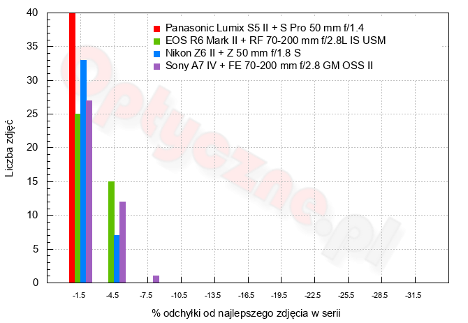

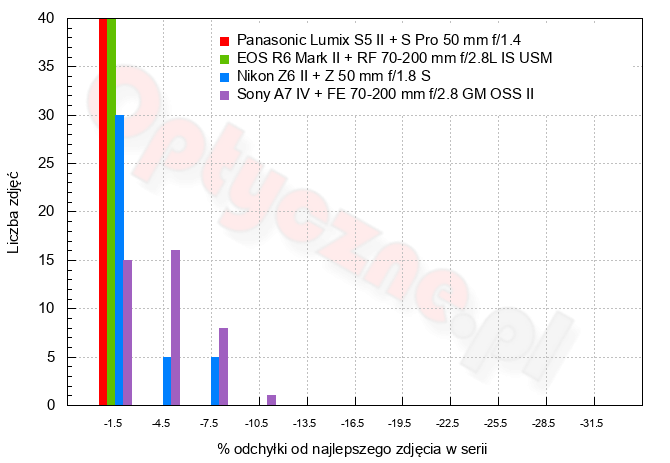

Standardowo w teście celności autofokusa wykonujemy serię 40 zdjęć. Przysłonę w obiektywie ustawiamy na f/2.8 i fotografujemy tablicę rozdzielczości, każdorazowo przeogniskowując obiektyw. Wyniki przedstawiamy w postaci histogramu, który prezentuje procentowe wartości odchyłek od najlepszego pomiaru MTF50 w serii.
Przy wszystkich trafieniach w punkt, ocena celności nie może być inna niż celująca. Jak widać, taki sam wynik uzyskał EOS R6 Mark II.
