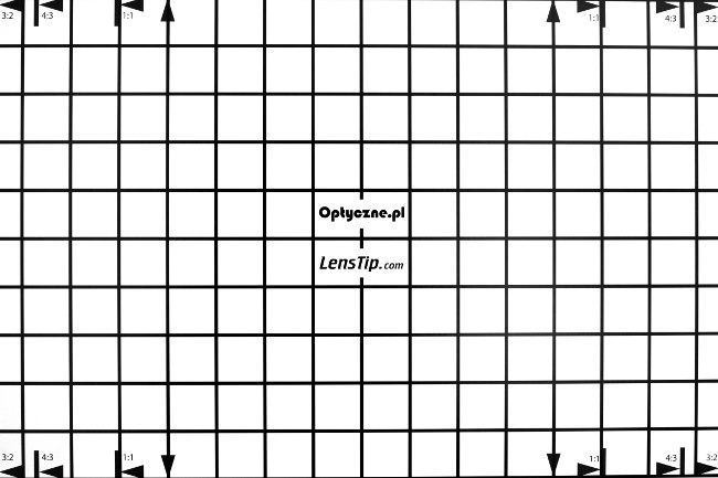

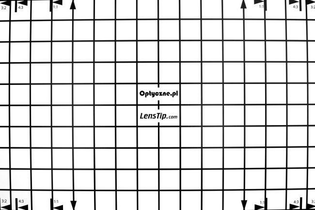

Tamron SP 1.4/35 pokazuje nieznaczną dystorsję beczkową o wartości −0.47% na matrycy APS-C/DX oraz trochę większy poziom −1.20% na pełnej klatce. Są to wyniki rozsądnie dobre, choć trzeba zaznaczyć, że Sigma A 35 mm f/1.4 DG HSM i Canon EF 35 mm f/1.4L II USM wypadały tutaj odrobinę lepiej. Dla odmiany można napisać, że Tamron zdystansował tutaj wyraźnie droższych konkurentów, takich jak Nikkor 1.4/35G czy Zeiss Distagon 1.4/35.
Canon 50D, 35 mm
Tamron SP 35 mm f/1.4 Di USD - Dystorsja
Canon 5D MkIII, 35 mm
