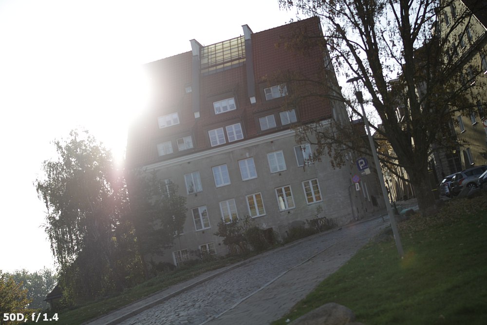

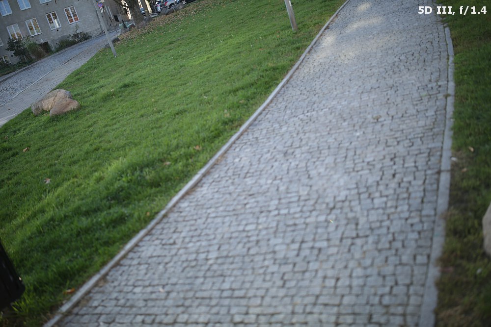

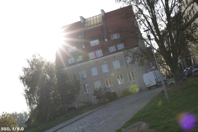

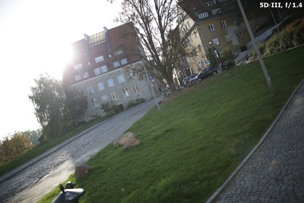

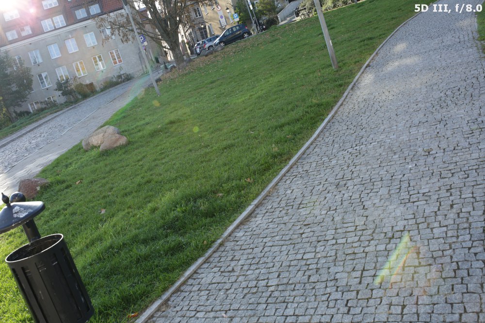

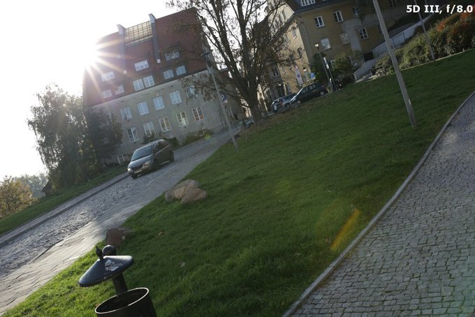

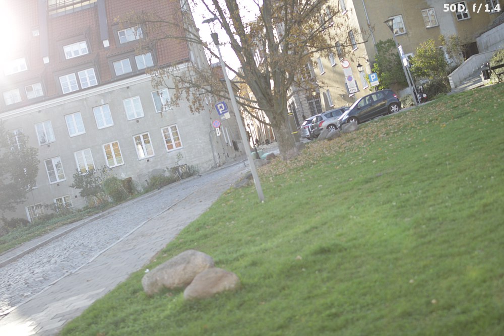

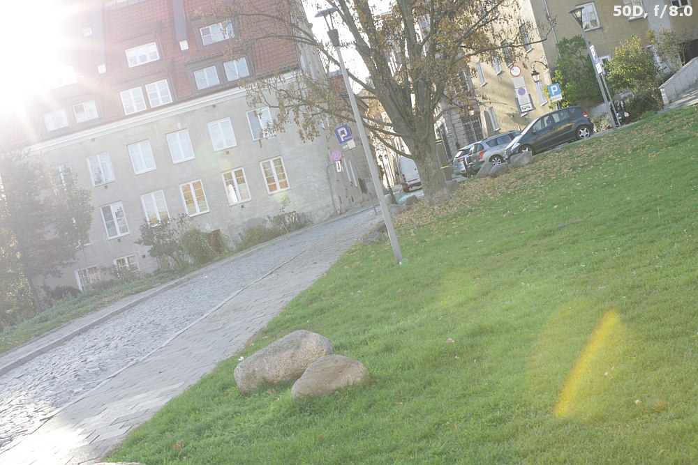

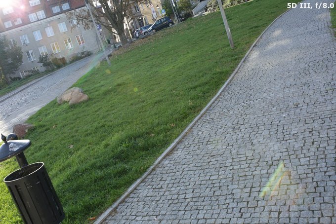

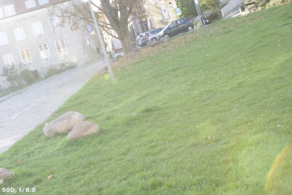

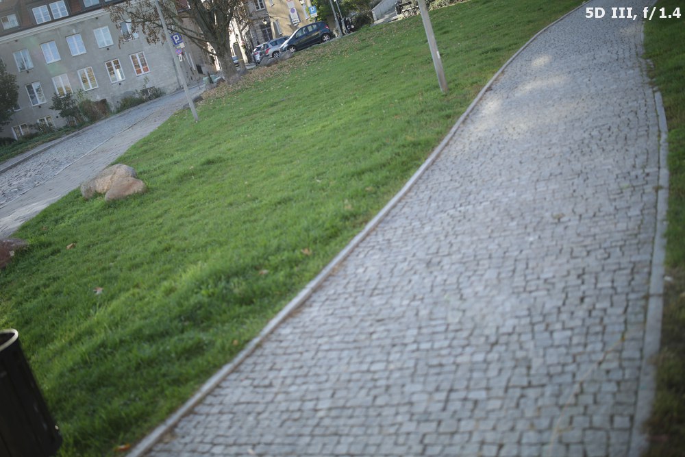

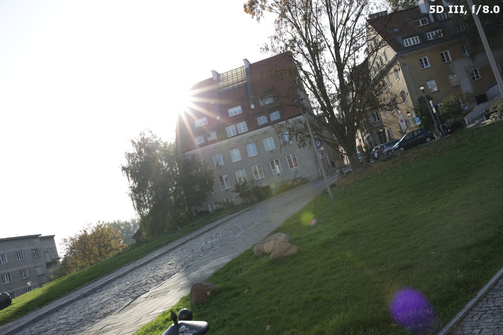

Tamron SP 35 mm f/1.4 Di USD nie jest wolny od problemów przy pracy pod ostre światło. Artefakty świetlne widzimy niezależnie od użytej przysłony i nawet wtedy, gdy ostre źródło światła odsuniemy mocno poza kadr. Na szczęście bliki i flary nigdy nie robią się bardzo intensywne i nie zajmują dużych części kadru.
Trzeba jednak wyraźnie zaznaczyć, ze podobne problemy pokazywały tutaj inne obiektywy klasy 1.4/35, takie jak Sigma, Tamron, Nikon, Canon czy nawet Zeiss Distagon T* 35 mm f/1.4.
