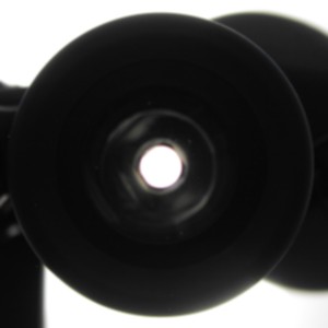

Wewnętrzne odblaski
Lewy: Prawy:
Konica Minolta Activa 10x50 WP.FP. - Wewnętrzne odblaski - Lewy Konica Minolta Activa 10x50 WP.FP. - Wewnętrzne odblaski - Prawy
Najładniej, ale do Swarovskiego jeszcze trochę brakuje.
4 / 5.0 pkt

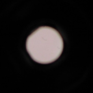

Winietowanie centralne
Lewy: Prawy:
Konica Minolta Activa 10x50 WP.FP. - Winietowanie centralne - Lewy Konica Minolta Activa 10x50 WP.FP. - Winietowanie centralne - Prawy
Wyraźnie za małe pryzmaty. Winietowanie na poziomie 1.8%
6 / 8.0 pkt
