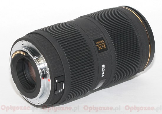

Sigma 50-150 mm należy do najwyższej serii tego producenta oznaczonej symbolem EX. Nic więc dziwnego, że jakość zastosowanych w obudowie materiałów jest bardzo dobra. Wrażenie solidności potęguje metalowy bagnet oraz zachowanie stałych rozmiarów obiektywu przy zmianie ogniskowej, co sugeruje brak problemów z zasysaniem wszelkiego rodzaju pyłu i kurzu.
Sigma 50-150 mm f/2.8 APO EX DC HSM - Budowa i jakość wykonania
Choć Sigma 50-150 jest wyraźnie mniejsza od modelu 70-200 f/2.8, a także od typowych zoomów klasy 70-300 mm (widać to na poniższym zdjęciu, gdzie porównujemy ją do Canonów 70-300 IS i 18-55 mm), komfortowi jej obsługi trudno coś zarzucić. Mamy do dyspozycji dwa wygodne i pracujące bardzo precyzyjnie pierścienie do zmiany ogniskowej i manualnego ustawiania ostrości. Na końcu obiektywu znajduje się nierotujące mocowanie filtrów o średnicy 67 mm.

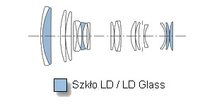

Jeśli chodzi o budowę wewnętrzną, Sigma 50-150 mm to dość skomplikowany instrument. Składa się ona z aż 18 elementów ustawionych w 14 grupach. Na trzy literki APO umieszczone na obudowie mają zapracować aż cztery soczewki ze szkła niskodyspersyjnego (SLD). Warto tutaj dodać, że Sigma 50-150 ma tyle samo elementów, co Sigma 70-200 f/2.8 Macro, choć jest przecież instrumentem projektowanym pod małe matryce i nie ma funkcji Macro. Od tej strony wszystko wygląda więc doskonale!
