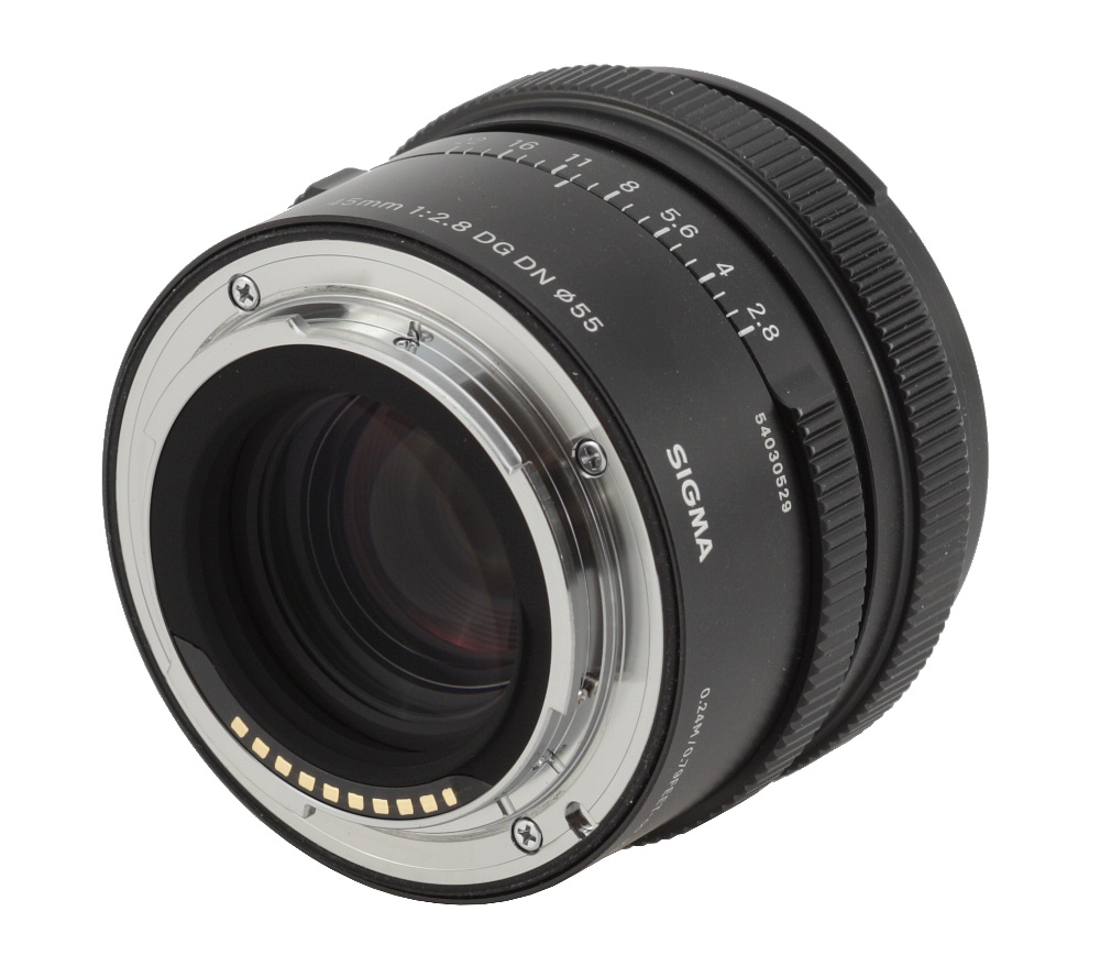

Testowany obiektyw rozpoczyna się metalowym bagnetem, który otacza styki i tylną, nieruchomą soczewkę o średnicy 31 mm. Jej otoczenie jest bardzo ładnie wyczernione i zmatowione. Od tej strony wszystko wygląda więc jak najbardziej prawidłowo.

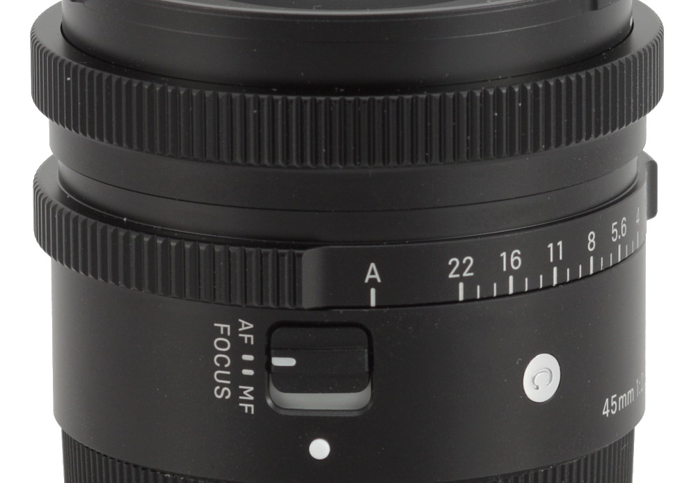

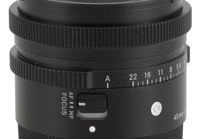

Właściwy korpus obiektywu rozpoczyna się metalowym, gładkim i pomalowanym na czarno pierścieniem. Znajdziemy na nim sporo elementów. Od napisu z nazwą i parametrami obiektywu, poprzez logo producenta, oznaczenie „C” oznaczające zaklasyfikowanie obiektywu do serii „Contemporary”, znak „019” oznaczający rok modelowy instrumentu, napis „MADE IN JAPAN”, zakres pracy mechanizmu ustawiającego ostrość: „0.24M/0.79FEET–∞”, aż po białą kropkę ułatwiającą mocowanie obiektywu do aparatu i przełącznik trybu pracy mechanizmu ustawiającego ostrość (AF/MF).
Sigma C 45 mm f/2.8 DG DN - Budowa i jakość wykonania
Kolejny element to pierścień do zmiany wartości przysłony. Ma on szerokość 10 mm i wyposażono go w umieszczone po bokach wybrzuszone karbowanie, które ułatwia uchwyt i operowanie. Pierścień ma znaczniki przysłon od f/2.8 do f/22, z drobniejszymi znakami co 1/3 EV, a także wartość A pozwalającą na automatyczne nastawy tego parametru. Pracy tego pierścienia nie możemy nic zarzucić.
Następny pierścień ma szerokość 12 mm i służy do manualnego ustawiania ostrości. Nie ma on żadnych znaczników i w ponad połowie jest pokryty karbowaniem. Pracuje od płynnie i z przełożeniem elektronicznym. Nawet przy szybkim kręceniu przejechanie całego zakresu odległości wymaga obrotu nim o kąt około 200 stopni. Jest to wartość duża, pozwalająca na bardzo precyzyjne nastawy.

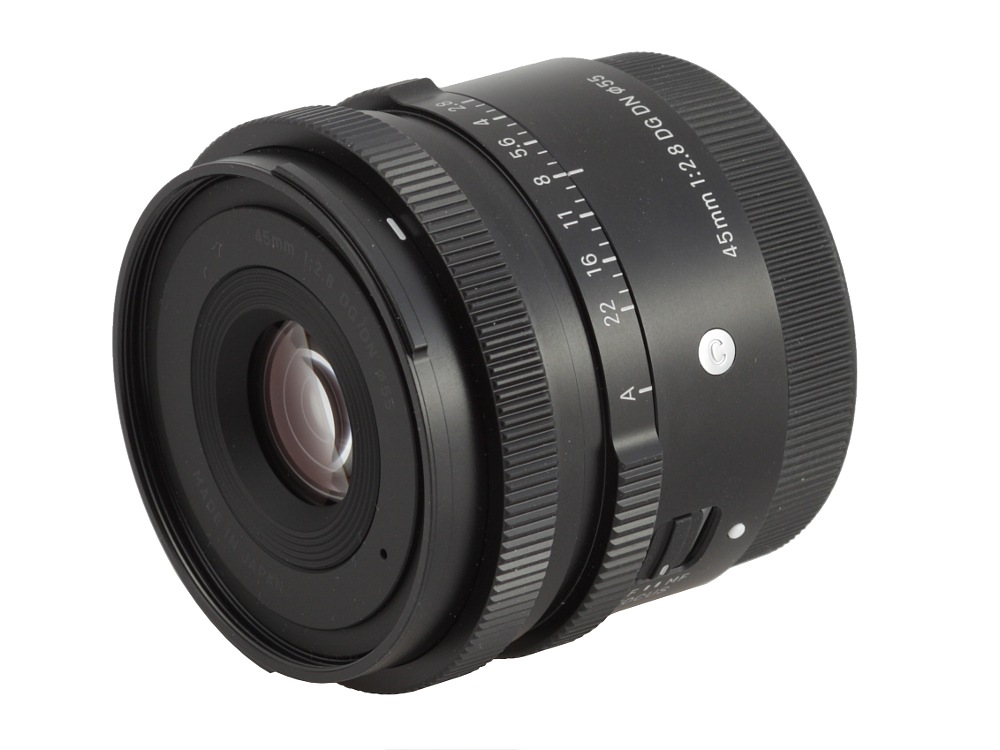

Obiektyw kończy się nieruchomym, metalowym pierścieniem, na którym znajdziemy bagnet do mocowania osłony przeciwsłonecznej. Ów bagnet otacza nierotujący gwint mocowania filtrów o średnicy 55 mm.
Przednia soczewka ma średnicę tylko 20 mm i jest nieruchoma. Otacza ją czarna obudowa, na której znów znajdziemy czarny napis „MADE IN JAPAN” oraz podstawowe parametry obiektywu.

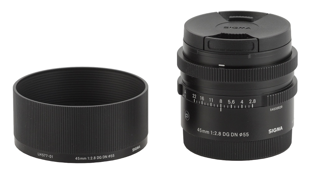

Kupujący dostaje w zestawie oba dekielki oraz metalową osłonę przeciwsłoneczną z nowym, precyzyjniejszym typem mocowania.
