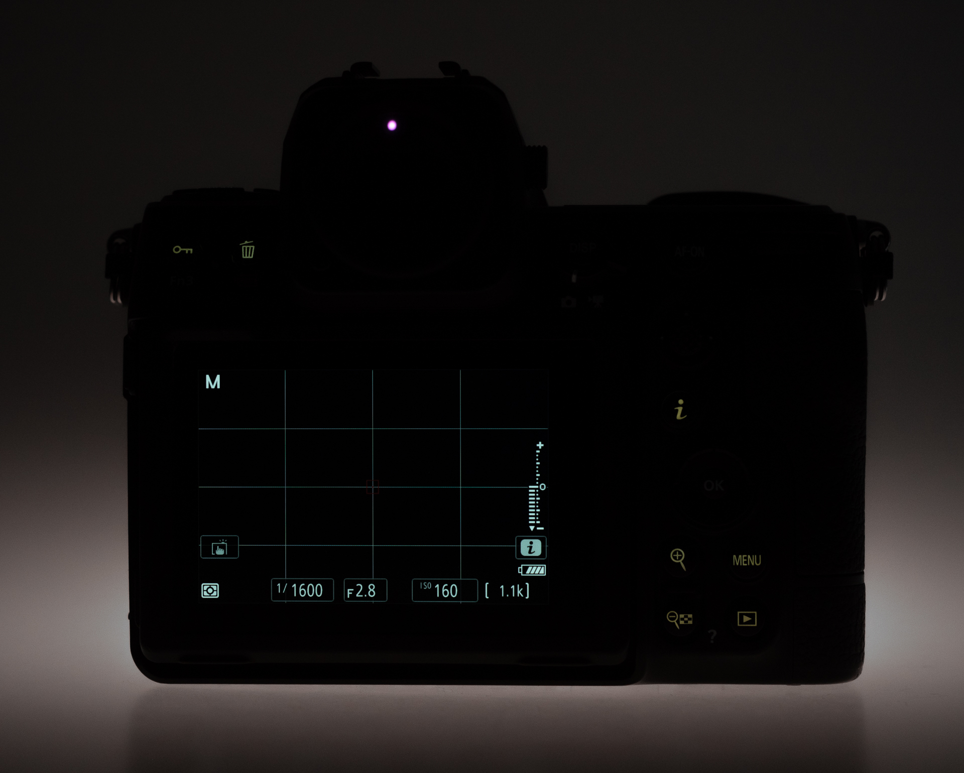

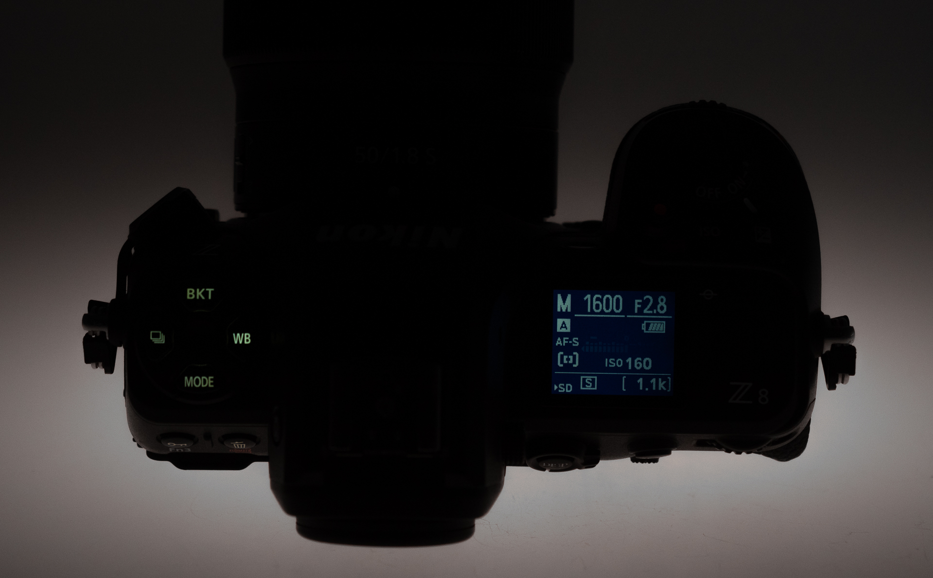

Podobnie jak w Z9, czy D6, część przycisków w Nikonie Z8 jest podświetlana. To wygodne rozwiązanie, ułatwiające fotografowanie w ciemnym otoczeniu. Ustawienia podświetlenia przycisków sprowadzają się do dwóch opcji: włączone lub wyłączone (te same ustawienia mają również wpływ na podświetlenie małego ekranu LCD). W tym pierwszym przypadku jest ono cały czas aktywne i wyłącza się samo po upływie czasu czuwania lub po wciśnięciu przycisku migawki. W drugim przypadku podświetlenie włączy się tylko wtedy, gdy przekręcimy włącznik aparatu na pozycję oznaczoną symbolem żarówki.
Nikon Z8 - Użytkowanie i ergonomia

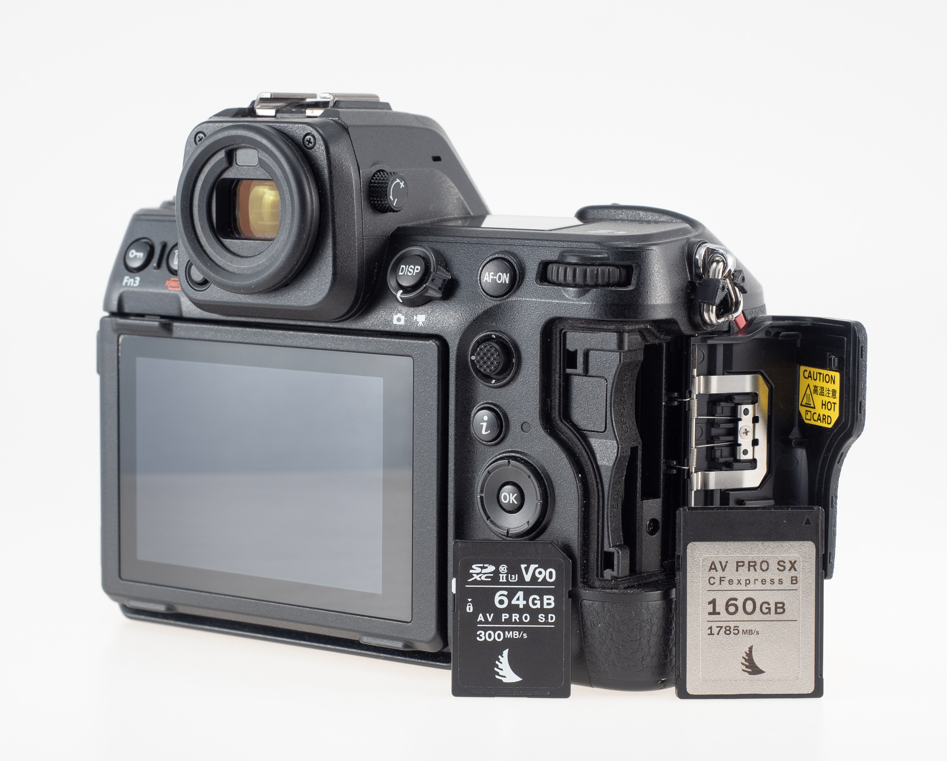

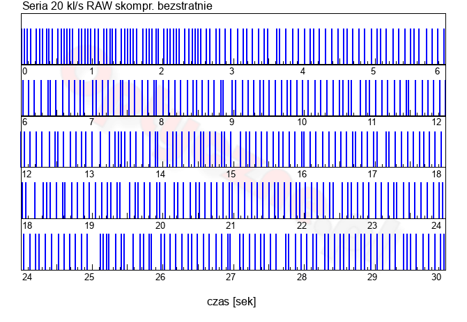

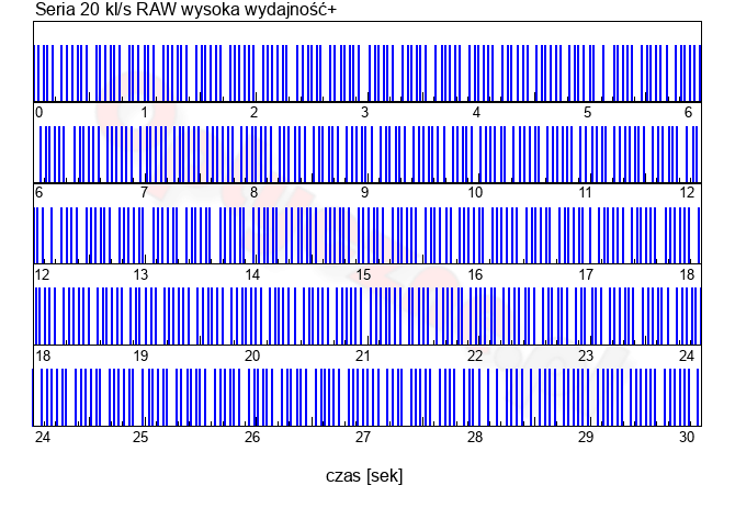

Test szybkości wykonaliśmy z kartą Angelbird AV PRO CFexpress SX Type B 160 GB. Zdjęcia wykonywane były przy czułości ISO 1600 i migawce 1/1000 sekundy. Pliki RAW skompresowane bezstratnie zajmowały 82.5 MB, RAW-y „wysoka wydajność★” 33.9 MB natomiast pliki JPEG zapisane w najlepszej możliwej jakości (fine★): 34.6 MB. W trakcie 30-sekundowego testu trybu szybkiego aparat zarejestrował następującą liczbę zdjęć:
  • 600 zdjęć JPEG (20 kl/s),
  • 399 zdjęć RAW skompresowane bezstratnie (13.3 kl/s),
  • 597 zdjęć RAW „wysoka wydajność★” (19.9 kl/s),
W przypadku JPEG-ów, aparat wykonał równo 600 zdjęć, co daje ciągłe i deklarowane tempo 20 kl/s. Spójrzmy na rozkłady czasowe poszczególnych testów tylko dla plików RAW:
Przy RAW-ach „wysoka wydajność★” zabrakło dosłownie trzech zdjęć, by podobnie jak w JPEG-ach, uzyskać ciągłe tempo 20 kl/s. RAW-y w najwyższej jakości (skompresowane bezstratnie) są bardziej wymagające i deklarowana szybkość utrzymuje się przez nieco ponad 2.5 sekundy. Średnie tempo w 30-sekundowym teście nadaj pozostaje bardzo dobre – 13.3 kl/s. Ogólna wydajność trybu seryjnego jest mocno zbliżona do tej oferowanej przez Z9. Dla porównania, Sony A1 „rozpędza” się do 30 kl/s, ale tylko dla RAW-ów skompresowanych. Dla JPEG-ów w najwyższej jakości A1 osiąga 20 kl/s, a dla RAW-ów nieskompresowanych – do 15 kl/s.

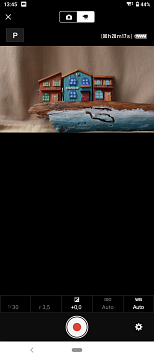

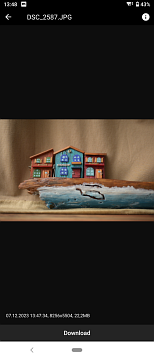

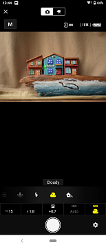

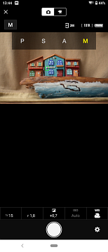

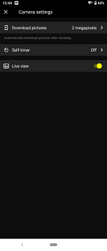

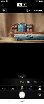

Nikon Z8 posiada moduł komunikacji bezprzewodowej Wi-Fi. Obecność omawianego modułu pozwala na połączenie z komputerem (program Nikon Camera Control Pro) lub urządzeniem mobilnym (tabletem lub smartfonem) za pomocą aplikacji Nikon SnapBridge. SnapBridge to platforma pozwalająca na stałą, bezprzewodową łączność aparatu poprzez standard Bluetooth.
Aplikacja pozwala na zdalne wykonywanie zdjęć i przeglądanie fotografii obecnych na karcie pamięci, a także tych już przesłanych na urządzenie mobilne. Pierwsza z funkcji zapewnia podgląd kadrowanego obrazu na ekranie telefonu/tabletu. Dotknięcie ekranu w danym miejscu skutkuje ustawieniem ostrości w wybranym fragmencie kadru. Wykonanie zdjęcia odbywa się po dotknięciu przycisku z symbolem aparatu. Fotografie w tym trybie są automatycznie zapisywane na smartfonie, ich rozdzielczość jest domyślnie ograniczona do 2 MPix, można także wybrać pełny rozmiar. Mamy możliwość zmiany parametrów ekspozycji oraz balansu bieli. Zauważyliśmy jednak dziwne ograniczenia: zakres ISO ograniczono do 100–25600, natomiast automatyka WB nie ma żadnych dodatkowych opcji (np. „zachowaj ciepłe barwy”). Do tego możemy włączyć samowyzwalacz i wyłączyć tryb live view. Brakuje też trybów migawki oraz autofokusa. W trybie filmowania mamy opcję zmiany jedynie kompensacji ekspozycji i balansu bieli.
Aplikacja SnapBridge umożliwia przeglądanie zdjęć zarówno tych zapisanych na urządzeniu, jak i tych w aparacie. W tym drugim przypadku jednak, zanim podgląd będzie możliwy, aplikacja pobiera informacje dotyczące zdjęć zapisanych na karcie pamięci. Zdjęcia zapisane w aparacie możemy pobrać na urządzenie, przy czym mamy możliwość ustalenia wielkości kopiowanych zdjęć (2 MPix lub pełny rozmiar). Warto także dodać, że na urządzenie możemy skopiować filmy, niestety brakuje obsługi zdjęć w formacie RAW.
Nikon Z8 - Użytkowanie i ergonomia Nikon Z8 - Użytkowanie i ergonomia Nikon Z8 - Użytkowanie i ergonomia Nikon Z8 - Użytkowanie i ergonomia
Komunikacja smartfonu z aparatem przebiegała sprawnie, łącznie ze sparowaniem modułu Bluetooth. Gdy łączność tą drogą jest aktywna, uruchomienie aplikacji na smarfonie inicjuje połączenie sparowanych wcześniej urządzeń automatycznie, co zajmuje kilka sekund. W aparacie możemy włączyć opcję, by każde wykonane zdjęcie (w rozmiarze 2M) było automatycznie kopiowane na urządzenie mobilne. Nie ma natomiast opcji wykorzystania smartfona jako pilota do wyzwalania migawki przez BT.
Zdalne wykonywanie zdjęć i przeglądanie plików na karcie wymaga już połączenia Wi-Fi, którego nawiązanie zabiera od ok. 25 do nawet 45 sekund. Aplikacja Snapbridge pozwala na regulację podstawowych parametrów obrazu (czas, przysłona, ISO – o ile w aparacie nie włączyliśmy Auto ISO) charakterystycznych dla danego trybu, łącznie z nim samym (P, A, S, M) oraz balansem bieli. Zabrakło jednak wielu innych opcji, np. ustawień trybu migawki, autofokusa, czy formatu zapisu zdjęcia. Kopiowanie zdjęć w pełnej rozdzielczości trwa przynajmniej 8 sekund, do dyspozycji pozostają także mniejsze rozmiary 8 oraz 2 MPix. Można także pobierać filmy 4K i 8K, co oczywiście będzie trwało znacznie dłużej.

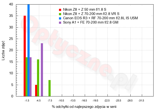

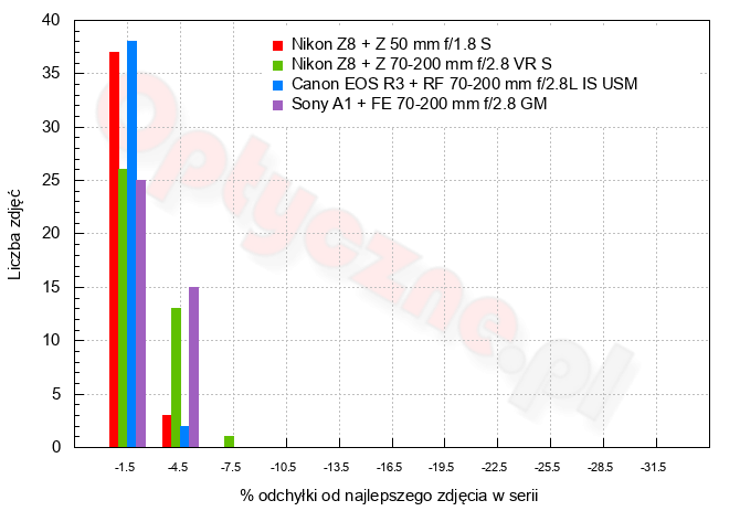

Celność autofokusa sprawdzamy wykonując serię 40 zdjęć z użyciem środkowego punktu AF. Na zastosowanym obiektywie ustawiamy przysłonę f/2.8 i fotografujemy tablicę rozdzielczości, każdorazowo przeogniskowując obiektyw. Na wykresie poniżej prezentujemy wyniki otrzymane na obiektywie Nikkor Z 50 mm. Wyniki przedstawiamy w postaci histogramu, który prezentuje procentowe wartości odchyłek od najlepszego pomiaru MTF50 w serii. Zaczynamy od światła 5400K.
Wszystkie aparaty z powyższego zestawienia oferują świetną celność. Nikon z 50-tką notuje ponad 90% trafień w punkt, z kolei w przypadku zoom-a mamy ich nieco mniej, bo 65%. Najlepiej wypadł tutaj EOS R3 z systemowym 2.8/70-200.
Autofocus sprawdziliśmy także w świetle żarowym.
Znów najlepiej poradził sobie EOS R3, choć różnica pomiędzy nim, a Nikonem z 50-tką pozostaje niewielka. Po podpięciu zoom-a do Z8 celność nieco spadła, niemniej wszystkie trafienia zmieściły się w trzech pierwszych przedziałach odchyłek.
