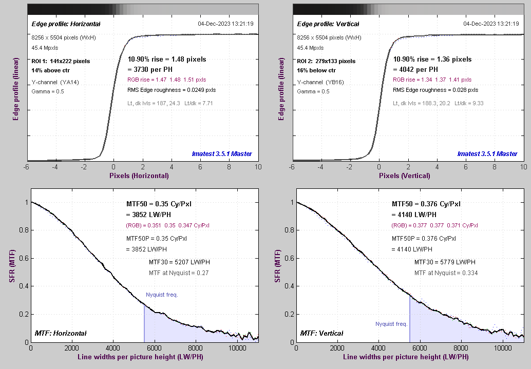

Maksymalne wyniki, jakie notuje Z8 są o ok. 300 lw/ph wyższe niż w Z9. Także w porównaniu do Sony A1 Nikon uzyskał więcej, choć tylko o nieco ponad 100 lw/ph. Sprawdźmy jeszcze kwestię wyostrzania w Z8, w czym pomogą nam poniższe wykresy z Imatestu.
Nikon Z8 - Rozdzielczość
Jak widać, przebiegi funkcji MTF opadają łagodnie, a profile na granicy czerni i bieli nie mają żadnych lokalnych maksimów. Zatem podobnie jak w Z9, czy Sony A1 – pliki JPEG z Nikona Z8 nie są wyostrzane.

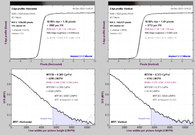

Spójrzmy jeszcze na wykresy z Imatestu, wygenerowane dla przykładowego pliku RAW z Nikona Z8.
Na powyższych wykresach nie zauważamy niczego niepokojącego, co mogłoby sugerować wyostrzanie RAW-ów. Wysokie wartości odpowiedzi w częstości Nyquista potwierdzają brak wykorzystania w konstrukcji sensora filtra antyaliasingowego.
