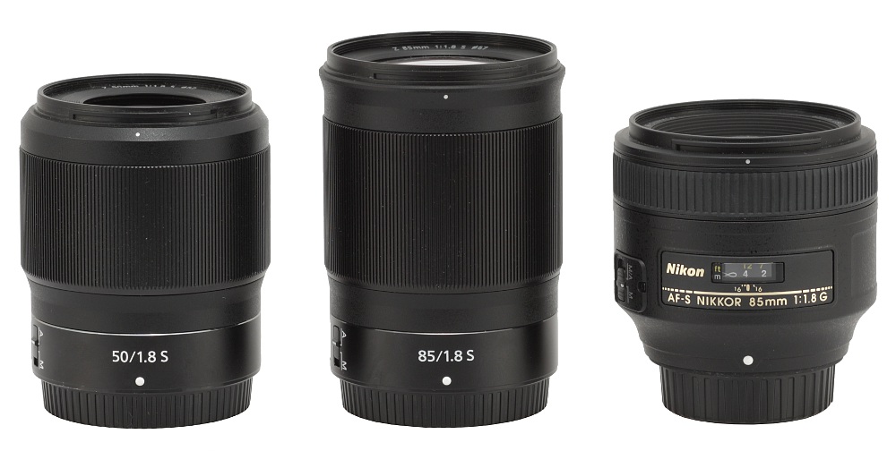

Niniejsza tabela przedstawia porównanie podstawowych własności Nikkora Z 85 mm f/1.8 S do innych pełnoklatkowych obiektywów 1.8/85, których premiera miała miejsce w ostatnich latach. Widać wyraźnie, że tylko wyposażony w stabilizację Tamron jest bardziej skomplikowany optycznie i jednocześnie wyraźnie cięższy od Nikkora. Testowany obiektyw wyróżnia się za to największą długością.
Na poniższym zdjęciu Nikkor Z 85 mm f/1.8 S stoi pomiędzy swoim systemowym bratem o parametrach 1.8/50, a lustrzankowym poprzednikiem, czyli Nikkorem AF-S 85 mm f/1.8G.

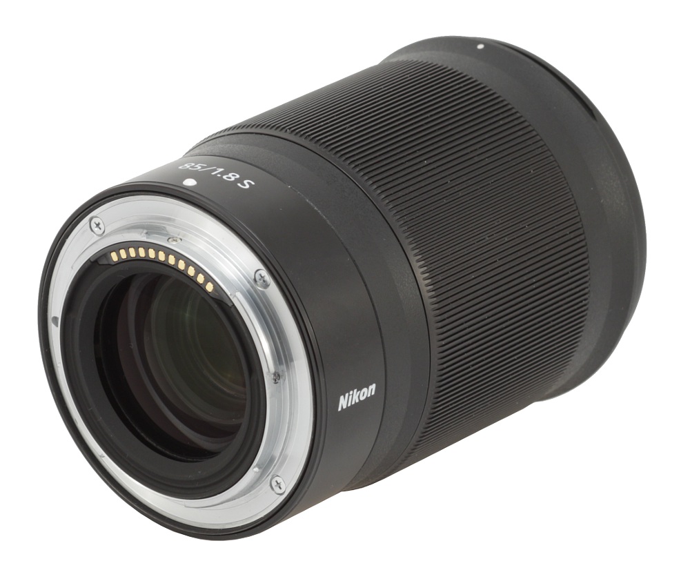

Testowany obiektyw rozpoczyna się metalowym bagnetem, który otacza styki i tylną, nieruchomą soczewkę o średnicy aż 36 mm. Soczewka ta jest tylko nieznacznie schowana poniżej płaszczyzny wyznaczonej przez styki, jej otoczenie jest dobrze wyczernione i zmatowione, a jednocześnie nie widzimy żadnych elementów elektroniki. Tutaj trudno więc mieć zastrzeżenia.

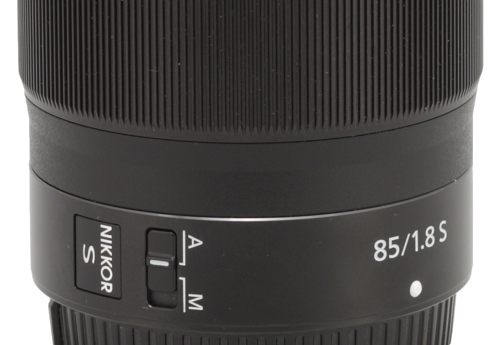

Pierwszym elementem właściwego korpusu Nikkora jest nieruchomy, metalowy i czarny pierścień, na którym znajdziemy białą kropkę ułatwiającą mocowanie obiektywu do aparatu, napis z parametrami obiektywu, logo producenta, przełącznik AF/MF służący do wyboru trybu pracy mechanizmu ustawiającego ostrość, tabliczkę z oznaczeniem serii „Nikkor S”, numer seryjny, zakres pracy mechanizmu ustawiającego ostrość (∞–0.8m/2.62ft), a także informację o tym, że obiektyw wyprodukowano w Chinach.

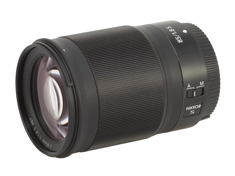

Idąc dalej natrafimy na kolejny nieruchomy pierścień, tym razem wykonany z tworzywa sztucznego i pozbawiony jakichkolwiek napisów. Natomiast kolejną częścią jest duży, metalowy, mający szerokość aż 39 mm pierścień do manualnego ustawiania ostrości. Nie znajdziemy przy nim żadnej skali odległości, ani głębi ostrości. Jest on w całości pokryty drobnym karbowaniem i pracuje w przełożeniu elektronicznym. Przebieg całego zakresu odległości mocno zależy od zastosowanej prędkości obrotu – przy szybkim ruchu wystarczy mniej niż 90 stopni, przy wolniejszej pracy jesteśmy w stanie dojść nawet do ponad 180 stopni. Choć czasami trudno to dokładnie zmierzyć, bo naprawdę wolny obrót często nie pokazuje nawet minimalnego ruchu wyświetlanej, elektronicznej skali odległości.
Nikon Nikkor Z 85 mm f/1.8 S - Budowa i jakość wykonania
Warto zaznaczyć, że to metalowe drobne karbowanie na pierścieniu do ustawiania ostrości bardzo łatwo się w wyciera. Wystarczy blisko siebie ustawić dwa takie systemowe obiektywy i lekkie ich otarcie się o siebie powoduje ubytek farby na obu sztukach.

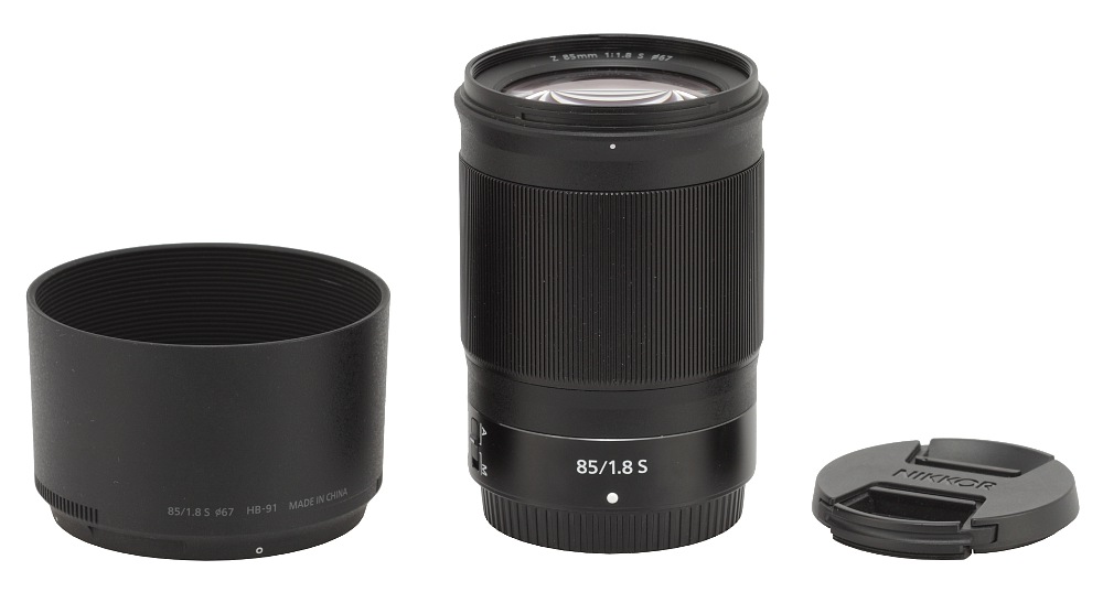

Kolejnym elementem jest nieruchomy, wykonany z tworzywa sztucznego pierścień, który przy końcu lekko zwiększa swoją średnicę i kończy się bagnetem do mocowania dołączanej w zestawie osłony przeciwsłonecznej.
Przednia soczewka jest nieruchoma, nieznacznie wypukła i ma średnicę 53 mm. Otacza ją obudowa, na której umieszczono nazwę i parametry obiektywu, a także nierotujący gwint filtrów o średnicy 67 mm.

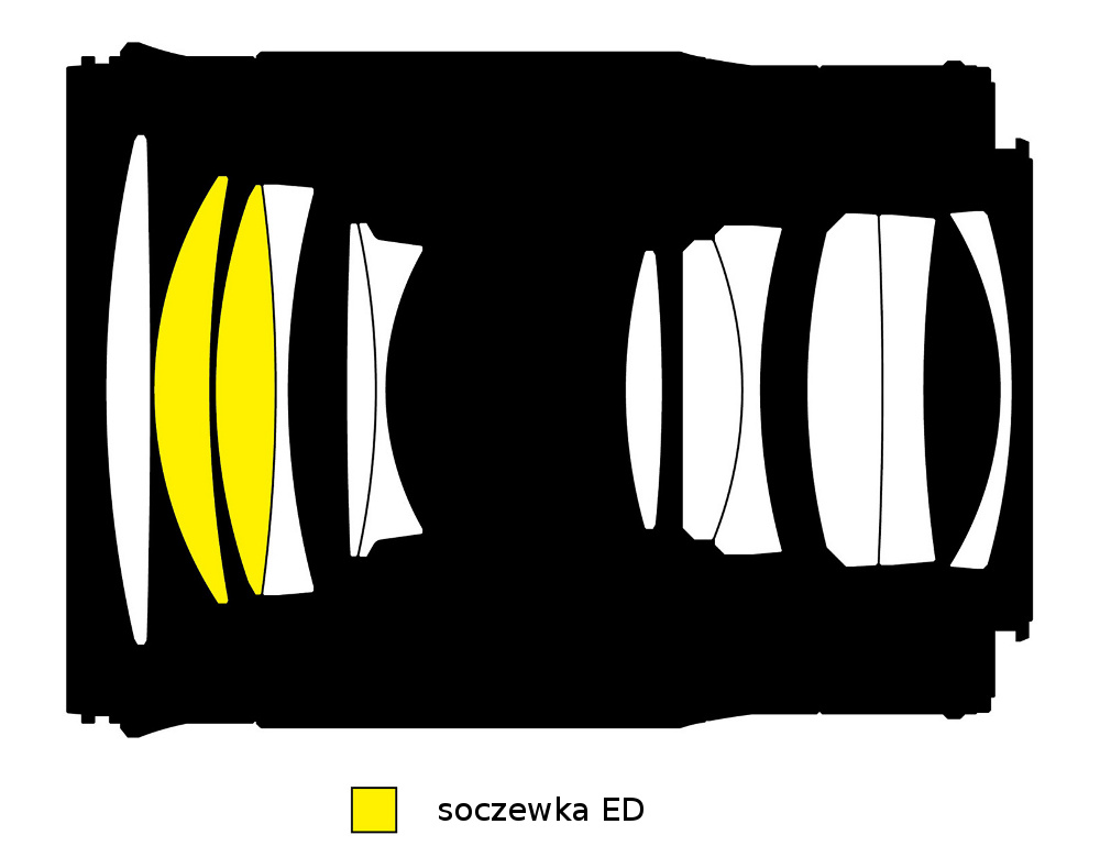

Jeśli chodzi o konstrukcję optyczną, mamy tutaj do czynienia z 12 soczewkami ustawionymi w 8 grupach. Dwa elementy optyczne wykonano z niskodyspersyjnego szkła ED. Wewnątrz znajdziemy jeszcze kołową przysłonę o dziewięciu listkach, którą możemy domknąć maksymalnie do wartości f/16. Warto dodać, iż w celu ochrony przed kurzem i kropelkami wody dokładnie uszczelniono każdą ruchomą część tubusu obiektywu.
Kupujący dostaje w zestawie oba dekielki, miękki futerał i tulipanową osłonę przeciwsłoneczną.
