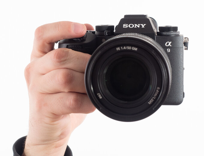

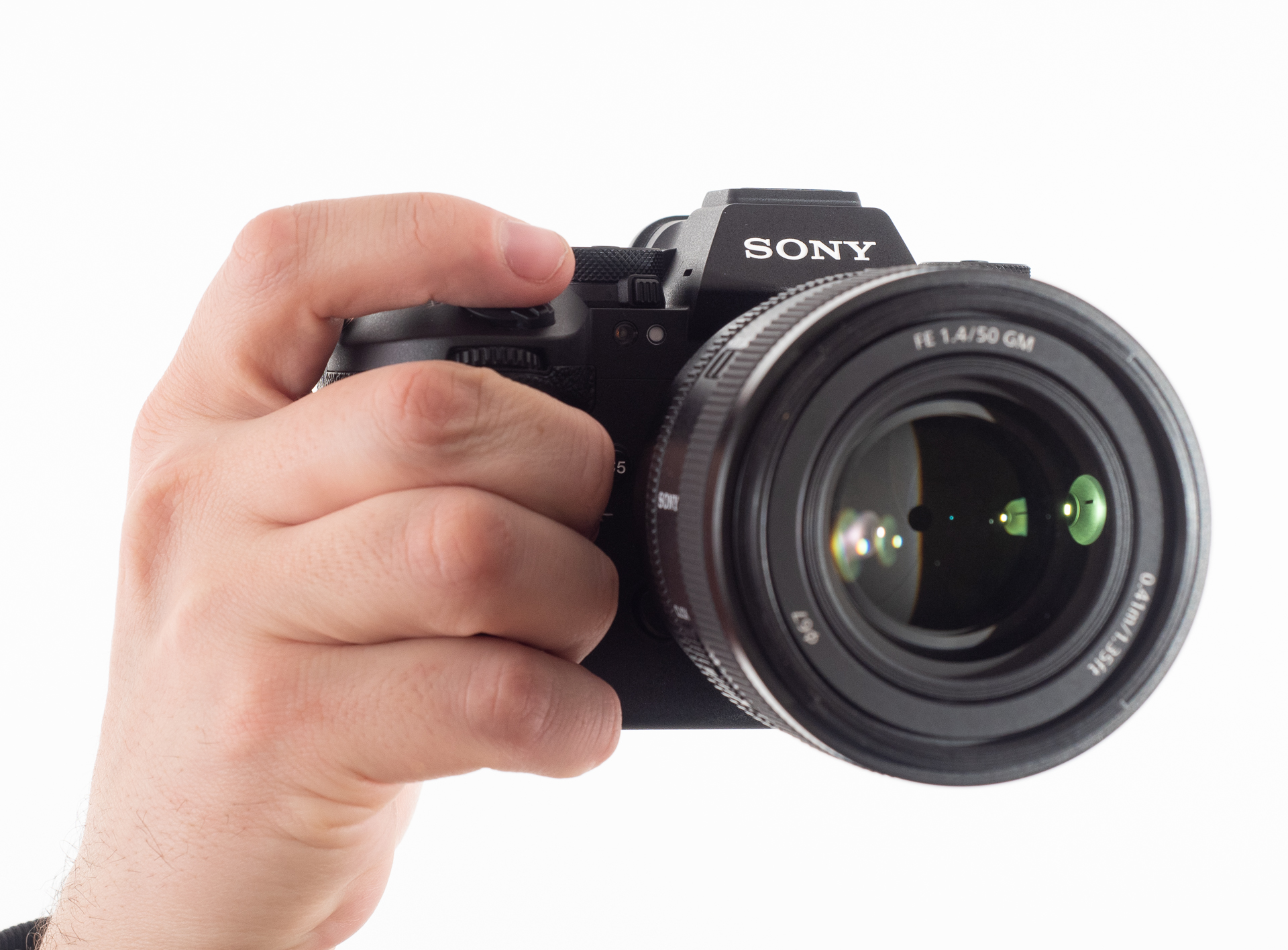

Korpus A9 III został nieco powiększony względem poprzednika, czy też flagowego A1. Dzięki temu oferuje on większą rękojeść, co naturalnie przekłada się na poprawioną wygodę użytkowania. Naszym zdaniem nowy aparat dobrze i pewnie leży w ręce. Niemniej, dla osób fotografujących przez wiele godzin, zwłaszcza z cięższymi obiektywami, doposażenie się w uchwyt do zdjęć pionowych VG-C5 będzie dobrym pomysłem.
Sony A9 III - Użytkowanie i ergonomia
Na pochwałę zasługuje także bogaty zestaw elementów sterujących, obejmujących m.in. dżojstik, tarcze trybów ostrości i migawki, czy aż cztery pokrętła nastawcze. Możliwości mapowania guzików stoją na świetnym poziomie, część z nich może pełnić inną rolę w trybie fotografowania, filmowania i przeglądania zdjęć. Na tym nie kończą się opcje personalizacji. Do dyspozycji pozostaje również Moje Menu oraz konfigurowalne menu podręczne Fn. Warto znów pochwalić odświeżony względem poprzednika układ menu, o znacznie rozsądniejszym sposobie uszeregowania poszczególnych nastaw.

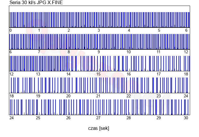

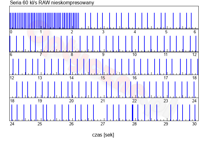

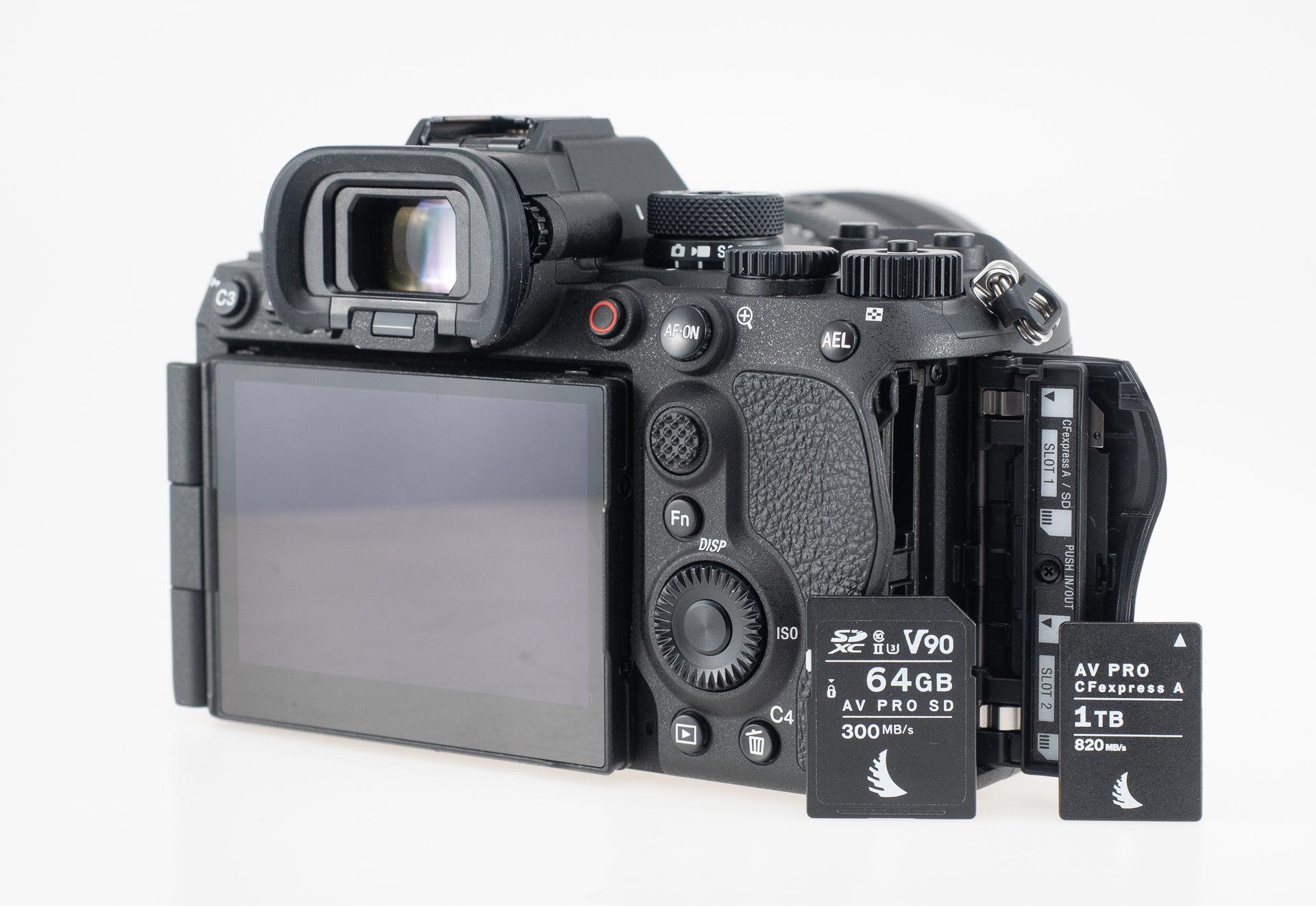

Do testu wykorzystaliśmy kartę pamięci Angelbird AV PRO CFexpress 1TB typu A o maksymalnej prędkości zapisu 730 MB/s i odczytu 820 MB/s. Czas naświetlania ustawiony został na 1/1000 s, wykorzystaliśmy ISO 1600. Objętość plików JEPG wyniosła 26.7 MB, a nieskompresowanych RAW-ów – 53.3 MB. Dla 30-sekundowej serii i zapisu 30 i 60 kl/s otrzymaliśmy następujące rezultaty:
  • 30 kl/s:
    • JPEG X.FINE – 639 zdjęć (21.3 kl/s),
    • RAW nieskompresowany – 479 (15.97 kl/s),
  • 60 kl/s:

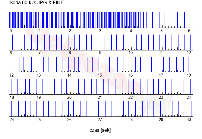

    • JPEG X.FINE – 385 zdjęć (12.83 kl/s),
    • RAW nieskompresowany – 264 (8.8 kl/s),
Zerknijmy na szczegółowe wyniki naszych testów.
Pod względem liczby wykonanych zdjęć, najlepiej wypada tryb 30 kl/s. Dla JPEG-ów wartość ta utrzymuje się przez 14 sekund, a w RAW-ach prawie dwukrotnie krócej. Znacznie mniej zarejestrujemy w tempie 60 kl/s – w JPEG-ach seria trwa nieco ponad 4 sekundy, co oznacza, że w buforze zmieściły się 252 zdjęcia. W przypadku RAW-ów będą to ok. 2.2 sekundy i 127 zdjęć.

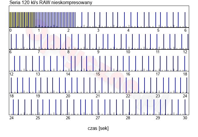

Przejdźmy teraz do zapisu 120 kl/s.

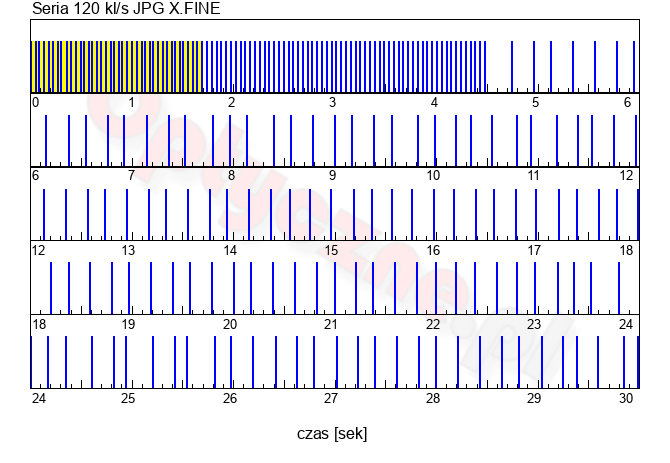

  • 120 kl/s:
    • JPEG X.FINE – 383 zdjęcia (12.77 kl/s),
    • RAW nieskompresowany – 262 (8.73 kl/s),
Na powyższych wykresach kolorem żółtym zaznaczyliśmy przedział czasu, w którym utrzymuje się tempo 120 kl/s. W przypadku JPEG-ów trwa to ok. 1.65 s (196 zdjęć), a w RAW-ach prawie 0.9 s (98 zdjęć). Producent deklaruje 1.6 sekundy w dowolnym formacie, zatem przy zapisie RAW-ów trochę jednak brakuje. W obu przypadkach, po podanym czasie następuje spadek tempa do ok. 20 kl/s, po czym, przez większość czasu, zapis odbywa się z szybkością niecałych 6 kl/s.
Maksymalne klatkaże, jakie oferuje A9 III, bez wątpienia robią świetne wrażenie i zostawiają konkurencję w tyle, bowiem żaden inny aparat dostępny aktualnie na runku nie daje takich możliwości. Oczywiście, przy "nieostrożnym" obchodzeniu się z tak szybkimi zapisami, łatwo skończyć fotografowanie z kilkoma-, a nawet kilkunastoma tysiącami zdjęć na karcie pamięci, które trzeba będzie później selekcjonować.

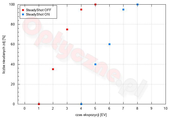

Sony A9 III wyposażony został w 5-osiowy stabilizator obrazu SteadyShot, który, według zapewnień producenta ma pozwolić na wydłużenie czasów naświetlania o 8 EV.
W ustawieniach funkcji SteadyShot możemy określić, czy ma ona działać w trybie automatycznym, czy ręcznym. W tym pierwszym, o ile to możliwe, aparat wykrywa ogniskową obiektywu i odpowiednio dostosowuje zachowanie się systemu stabilizacji. W drugim trybie ręcznie ustawiamy długość ogniskowej. Do wyboru mamy konkretne wartości z przedziału od 8 do 1000 mm. Pośrednich ustawień jest aż 43, zatem bez większych problemów dobierzemy odpowiednią wartość do użytego obiektywu.
Testując stabilizację obrazu, dla różnych wartości czasu ekspozycji wykonujemy serię minimum 20 zdjęć, przy czym robimy to zarówno z włączoną jak i wyłączoną stabilizacją. Następnie sprawdzamy, ile zdjęć w danej serii jest poruszonych. Otrzymane wyniki prezentujemy na poniższym wykresie, w formie procentów liczby zdjęć poruszonych do całkowitej liczby zdjęć w serii. Zero na skali poziomej odpowiada najkrótszej ekspozycji, czyli 1/125 sekundy. Test wykonywany był z obiektywem Sony FE 50 mm f/1.4 GM.
Maksymalna odległość pomiędzy krzywymi wynosi ok. 3 i 1/2 EV. Tym samym A9 III uplasował się pomiędzy Nikonem Z8 (3 i 1/3 EV), a Canonem R3 (3 i 2/3 EV).

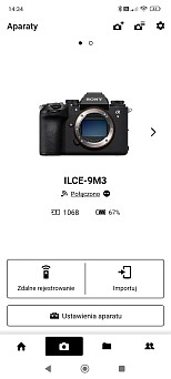

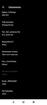

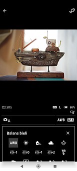

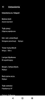

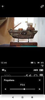

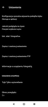

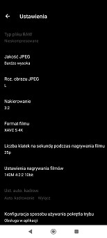

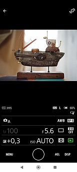

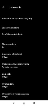

Sony niedawno zaprezentowało nową aplikację do sterowania aparatem z poziomu smartfona i nosi ona nazwę Creators’ App. Pozwala ona m.in. na regulację parametrów ekspozycji (czas, przysłona, czułość ISO, kompensacja ekspozycji), zmianę trybu fotografowania, balansu bieli, pomiaru światła, formatu i rozmiar plików, czy włączenia samowyzwalacza i trybu seryjnego.
Sony A9 III - Użytkowanie i ergonomia Sony A9 III - Użytkowanie i ergonomia Sony A9 III - Użytkowanie i ergonomia Sony A9 III - Użytkowanie i ergonomia
Pierwszym krokiem jest sparowanie smartfona i aparatatu przez Bluetooth. Nawiązanie połączenia przez Wi-Fi odbywało się szybko i zajmowało zwykle nie więcej niż 10 sekund. Ogólnie stabilność pracy aplikacji i liczba zawartych w niej funkcji robią bardzo dobre wrażenie. Punkt ostrości możemy wybrać dotykowo, a wyzwolenie migawki następuje po dotknięciu wirtualnego przycisku na ekranie smartfona. Naszym zdaniem dobrym pomysłem byłaby możliwość połączenia tych funkcji i możliwość wykonania zdjęcia jednym dotknięciem, wraz z uprzednim ustawieniem ostrości. Poprawić można by też ostrzenie manualne, bowiem jest ono mało wygodne, powolne i brakuje focus-peakingu. Miłym dodatkiem byłby także z pewnością histogram w live-view
Zdjęcia (także w formacie RAW) można oczywiście przesyłać na smartfon – albo w rozmiarze oryginalnym albo 2-megapikselowym. Da się także kopiować filmy w 4K.

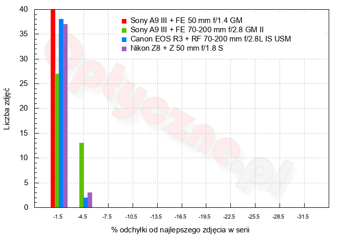

Skuteczność autofokusa oceniamy na podstawie 40 wykonanych zdjęć. W tej części testu wykorzystaliśmy obiektyw Sony FE 50 mm f/1.4 GM oraz FE 70-200 mm f/2.8 GM II (na ogniskowej 135 mm). Wykonując zdjęcia, ustawiamy przysłonę f/2.8 i fotografujemy tablicę rozdzielczości, każdorazowo przeogniskowując obiektyw. Wyniki przedstawiamy w postaci histogramu, który prezentuje procentowe wartości odchyłek od najlepszego pomiaru MTF50 w serii.
Generalnie wszystkie prezentowane wyżej osiągi wybranych aparatów należą do świetnych, bowiem zdecydowana większość trafień to strzały w punkt. W przypadku zoom-a Sony 1/3 zdjęć przypadła na drugi przedział odchyłek, co jednak nie stanowi powodu do obaw.
W A9 III w świetle żarowym nie zmieniła się celność w przypadku stałki, lekko natomiast spadła po podpięciu zoom-a. Konkurencja ponownie wypadła świetnie.
