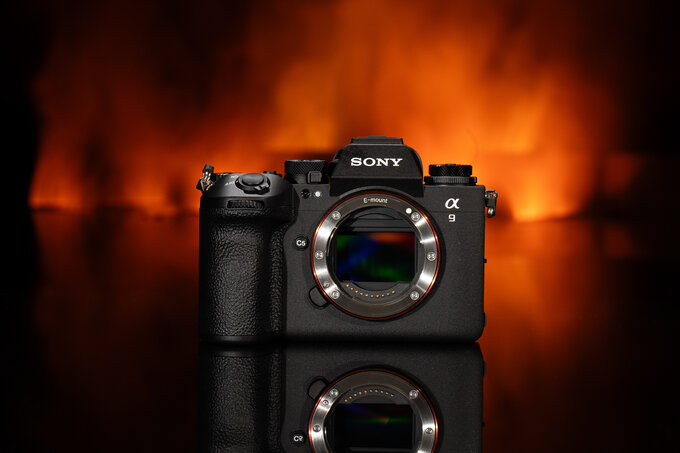

Dotarliśmy do końca testu A9 III, podsumujmy zatem najważniejsze informacje dotyczące tego aparatu.
Sony A9 III - Podsumowanie
Budowa, jakość wykonania i funkcjonalność
Obudowa nowej "dziewiątki" została nieco powiększona względem poprzednika. Niezmiennie robi świetne wrażenie pod względem materiałów wykorzystanych do budowy oraz ich spasowania. Magnezowy korpus zachowuje należytą sztywność, a cała konstrukcja została uszczelniona, jak twierdzi producent – na wyższym poziomie niż w A9 II. Na uchwycie mamy gumową okleinę o dobrej przyczepności.
Aparat oferuje podwójny slot typu combo, pozwalający stosować zarówno karty CFexpress typu A, jak i SD (UHS-II). Akumulator zapewnia wydajność na poziomie 500 zdjęć, w dodatku można go bez problemu naładować w aparacie ładowarką od smartfona.
Wzorem A7R V, czy A1, w A9 III także mamy odświeżony układ menu względem starszych aparatów Alfa. Poszczególne opcje zostały pogrupowane na nowo i dodano nowy poziom podzakładek. Naszym zdaniem zmiana jest zdecydowanie na plus, bowiem znacznie łatwiej odnaleźć szukane pozycje.
Wyświetlacz ma 3.2-calową przekątną i 2.1 miliona punktów rozdzielczości. Oferuje bardzo dobrą jakość wyświetlanego obrazu oraz funkcjonalny, dotykowy interfejs. Układ zmiany położenia ekranu w A9 III jest identyczny jak w A7R V, a zatem stanowi połączenie obrotowego przegubu oraz mechanizmu odchylania. Dzięki temu mamy bardzo szeroki zakres ruchu i możliwość ustawienia wyświetlacza pod niemal dowolnym kątem. Na pochwałę bez wątpienia zasługuje też wizjer elektroniczny o fenomenalnej rozdzielczości 9.44 miliona punktów i powiększeniu 0.9x. Możemy wybrać częstotliwością odświeżania 60 kl/s, 120 kl/s lub 240 kl/s, choć przy ostatnim ustawieniu musimy się pogodzić z ograniczeniem powiększenia obrazu.

Ergonomia w A9 III stoi na bardzo dobrym poziomie. Rękojeść została nieco powiększona względem poprzednika i oferuje całkiem sporo miejsca na wygodne ułożenie prawej dłoni. Pod względem elementów sterujących sytuacja przedstawia się podobnie jak np. w A1 – mamy aż cztery pokrętła sterujące, dżojstik, czy pierścienie trybów autofokusa i migawki. Naturalnie, większość przycisków można przemapować wedle własnych preferecji, podobnie jak ustalić zawartość menu podręcznego Fn, czy Mojego Menu.
Do szybkości pracy aparatu nie mamy żadnych zastrzeżeń. Przede wszystkim imponuje obecność trybu seryjnego 120 kl/s zarówno dla JPEG-ów, jak i 14-bitowych RAW-ów. Aktualnie to jedyny bezlusterkowiec oferujący takie możliwości. Oczywiście wszystko to przy aktywnym i skutecznym autofokusie śledzącym, z wykrywaniem obiektów oraz bez zaciemnienia obrazu w wizjerze. Globalna migawka pozwana na uzyskanie ultra krótkich czasów naświetlania – nawet do 1/80000 sekundy.
Mechanizm stabilizacji matrycy pozwala, tak jak we wszystkich aktualnych pełnoklatkowych bezlusterkowcach Sony, redukować drgania, a jego skuteczność to ok. 3 i 1/2 EV. Oprócz gigabitowego złącza Ethernet, nie mogło zabraknąć modułu Wi-Fi (uzupełnianego przez Bluetooth), umożliwiającego zdalne fotografowanie oraz kopiowanie na smartfon zdjęć i filmów (także w 4K).

Na chwilę obecną, A9 III to aparat bezprecedensowy, bowiem żaden inny model nie oferuje aktualnie globalnej migawki. Wprawdzie niektóre wcześniejsze sensory o architekturze stacked pozwalały uzyskać wysokie klatkaże (30 kl/s w pełnej rozdzielczości i w RAW-ach) to w przypadku nowej Alfy granica osiągów została znacznie przesunięta. Nie ma zatem wątpliwości, że tam gdzie potrzeba najwyższej szybkości i wydajności z nią związanej, A9 III będzie dobrym wyborem. Do jego mocnych stron zaliczymy także świetny autofokus, dopracowaną ergonomię korpusu, czy wysokiej klasy ekran i wizjer.
Zastosowanie globalnej migawki ma jednak swoją cenę, nie tylko dosłowną. Poziom szumów na wysokich nastawach ISO mógłby być niższy, nie imponują również osiągi dynamiki tonalnej, szczególnie na tle głównego konkurenta, tj EOS-a R3. Mamy naturalnie świadomość, że nowa technologia to nie wyłącznie zalety, a jej pierwsze implementacje nie będą idealne. Liczymy też, że inni producenci postanowią w nią wejść i zaoferują co najmniej równie wydajne narzędzie do fotografowania.
