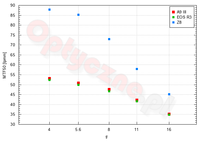

Test rozdzielczości matrycy przeprowadziliśmy z wykorzystaniem obiektywów: Sigma A 105 mm f/2.8 DG HSM, Voigtlander Apo-Lanthar 50 mm f/2 Aspherical i 65 mm f/2 Aspherical 1:2 Macro, a także Sony FE 50 mm f/1.4 GM. Wartości wyznaczyliśmy tradycyjnie w oparciu o funkcję MTF50, a pomiary wykonaliśmy na plikach RAW, które uprzednio przekonwertowaliśmy bez wyostrzania do formatu TIFF przy pomocy programu dcraw. Najwyższe uzyskane przez nas wyniki prezentujemy na poniższym wykresie.
Sony A9 III - Rozdzielczość
Jak widać, A9 III oraz EOS R3 idą łeb w łeb w całym zakresie badanych przysłon. Nie dziwią znacznie wyższe osiągi Nikona Z8 – jego sensor ma bowiem nie 24-, a 45.7 megapikseli, a co więcej, nie posiada filtra antyaliasingowego. Ów filtr zastosowano natomiast w R3, w osłabionej wersji. A jak sytucja przedstawia się w przypadku testowanej Alfy? Spójrzmy na poniższe wykresy.
