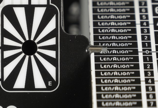

Autofokus Nikkora 24–70 mm f/4 S w połączeniu z Nikonem Z7 pracuje absolutnie bezgłośnie. Nie słychać nawet delikatnego szumu przesuwanych soczewek. Jeśli zaś chodzi o szybkość, to jest ona przyzwoita. Czas potrzebny na przebieg całego zakresu odległości i potwierdzenie ostrości zależy od wartości ogniskowej. Dla 24–28 mm tempo pracy jest dość dobre, bo czas ten wynosi 0.3–0.4 sekundy. Natomiast dla ogniskowych 50–70 mm wydłuża się do wartości 0.7–0.9 sekundy.
Nie mieliśmy zastrzeżeń do celności mechanizmu autofokusa. Zarówno w studio, jak i w plenerze znaczna większość zdjęć miała ustawioną ostrość tam, gdzie oczekiwał tego fotografujący.
Poniższe zdjęcia wyraźnie pokazują, ze testowany obiektyw nie pokazywał problemów z ustawianiem ostrości przed lub za właściwym obiektem.
Nikon Z7, 50 mm, f/4.0
Nikon Nikkor Z 24-70 mm f/4 S - Autofokus

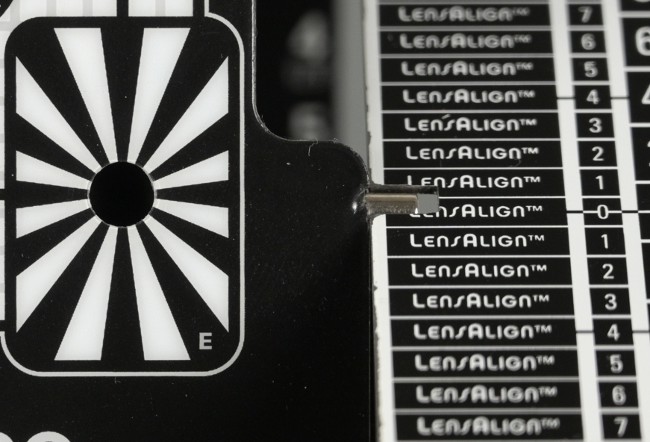

Nikon Z7, 70 mm, f/4.0
