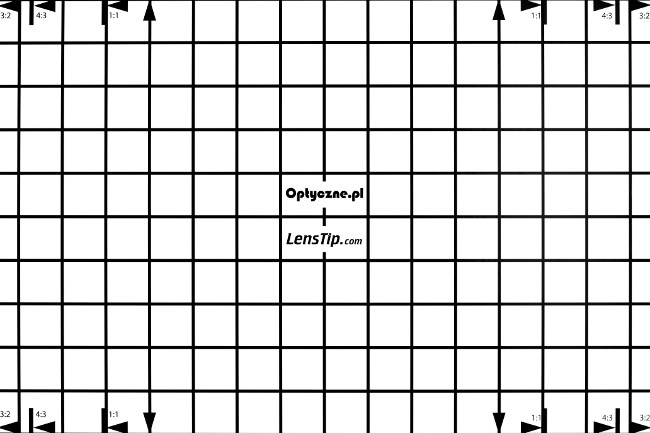

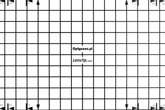

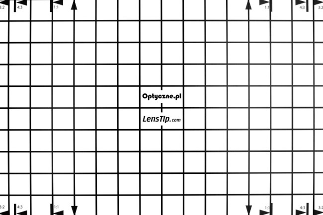

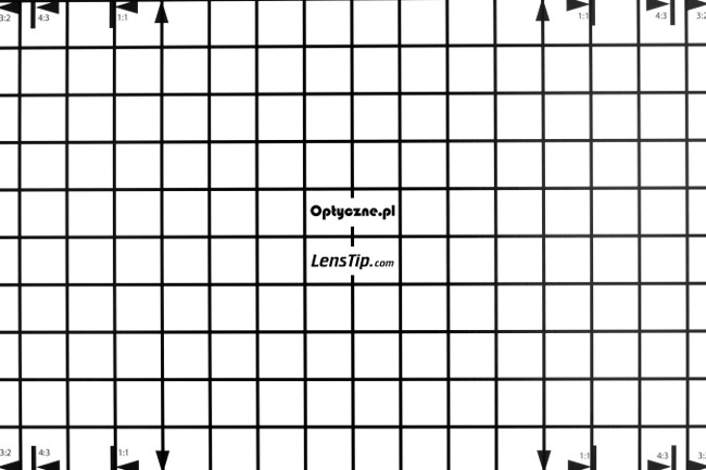

Zacznijmy od najłatwiejszego do omówienia zestawu matrycy APS-C/DX i skorygowanych plików JPEG. Nikt nie oczekuje tutaj wpadek ze zniekształceniami i faktycznie ich nie ma. Wyniki uzyskane przez nas odpowiednio na ogniskowych 24, 28, 35, 50 i 70 mm to: −0.43%, −0.35%, −0.23%, −0.13% i −0.10%. W zasadzie na żadnej ogniskowej dystorsji nie da się zobaczyć.

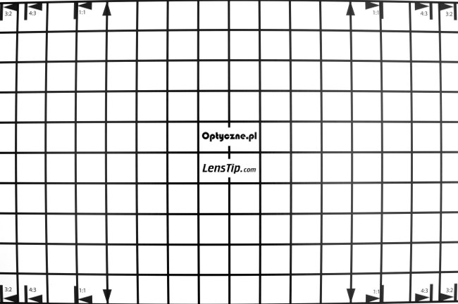

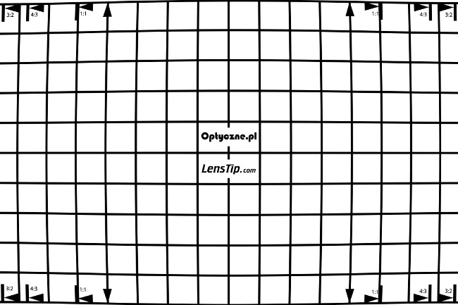

Sytuacja zmieni się znacząco, gdy użyjemy plików RAW. W tym przypadku, nawet na mniejszym detektorze, problemy zaczynają się pojawiać bardzo szybko. Na ogniskowej 24 mm mamy do czynienia z wyraźną dystorsją beczkową o wartości −3.25%, która spada do wciąż widocznego poziomu −1.91% po przejściu do ogniskowej 28 mm. Brak problemów ze zniekształceniami mamy tylko dla okolic 35 mm, gdzie notujemy wynik −0.20%. Chwilę później dystorsja zmienia swój znak i na 50 mm obserwujemy „poduszkę” o wartości +1.21%, która wzrasta do +1.74% po przejściu do maksymalnej ogniskowej.

Nikon Z7, APS-C, JPEG, 24 mm
Nikon Nikkor Z 24-70 mm f/4 S - Dystorsja
Nikon Z7, APS-C, JPEG, 28 mm
Nikon Z7, APS-C, JPEG, 35 mm
Nikon Z7, APS-C, JPEG, 50 mm

Nikon Z7, APS-C, RAW, 24 mm
Nikon Z7, APS-C, RAW, 28 mm
