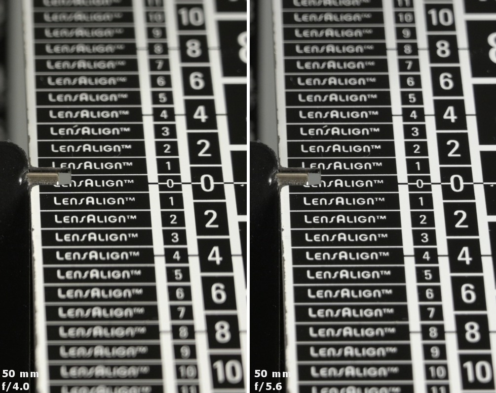

Aberracja sferyczna
Pierwsze ujęcia zaprezentowane w niniejszym rozdziale nie pokazują zauważalnego efektu „pływania” ogniska. Zaprezentowane poniżej zdjęcia krążków światła, uzyskane przed i za ogniskiem, też nie dają powodów do niepokoju. Nie widać tam dużych różnic, a to, co najbardziej rzuca się w oczy, to inne natężenie światła w samym centrum krążków.
Wszystko to pozwala wysunąć wniosek, że Nikkor Z 24–70 mm f/4 S nie ma poważniejszych problemów z korygowaniem aberracji sferycznej.
