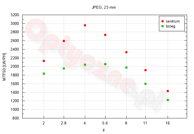

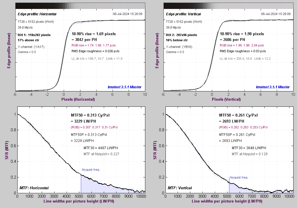

Poniżej zamieszczamy wyniki pomiaru rozdzielczości przeprowadzonego na plikach JPEG z wyostrzaniem ustawionym na minimalną wartość.
Fujifilm X100VI - Optyka
Osiągi zmierzone na JPEG-ach stoją na wyższym poziomie niż dla RAW-ów. Oznacza to, że zdjęcia w tym formacie muszą być uwydatniane. Widać też, że dysproporcja wyników pomiędzy centrum, a brzegiem kadru jest podobna, za to rozdzielczość na brzegu jest bardziej zależna od wartości przysłony niż dla RAW-ów.

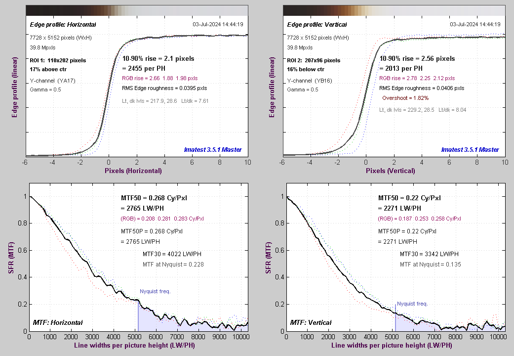

Na poniższych wykresach z Imatestu nie widać wyraźnych śladów wyostrzania, w postaci np. rzucającego się w oczy lokalnego maksimum w profilach na granicy czerni i bieli. Gdy przyjrzymy się przebiegom funkcji MTF, zobaczymy za to, że mają one lekkie wybrzuszenia i opadają zauważalnie łagodniej niż w przypadku RAW-ów. Podsumowując, JPEG-i są wprawdzie wyostrzane, jednak w umiarkowanym stopniu.
Poniżej prezentujemy wycinki zdjęć tablicy testowej (w formacie JPEG) w skali 1:1 z okolic centrum kadru dla maksymalnej i minimalnej rozdzielczości.

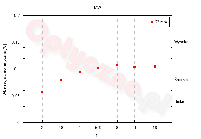

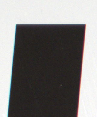

Aberracja chromatyczna
Przypomnijmy, że w naszej ocenie wartości aberracji wykraczające ponad 0.15% są uznawane za bardzo silne i widoczne na zdjęciach. Powyżej 0.8% uznajemy je za umiarkowane, a powyżej 0.04% za nieznaczące. Poniżej 0.04% możemy potraktować aberrację jako znikomą, czyli trudno dostrzegalną.
Gdy korzystamy z formatu JPEG, aberracja chromatyczna w testowanym aparacie nie będzie stanowić problemu. W żadnym przypadku nie wykracza ona ponad poziom „niski”.
Spójrzmy teraz, jak dokuczliwa jest ta wada w plikach surowych.
W przypadku nieskorygowanych plików RAW, sytuacja nie wygląda już tak korzystnie. Najniższy poziom aberracji chromatycznej mamy dla maksymalnie otwartej przysłony, a po przymknięciu o 1 EV już wchodzi ona na poziom „średni”. Dalsze przymykanie dodatkowo zwiększa niestety poziom tej wady, zresztą w bardzo podobny sposób jak u poprzednika. Ostatecznie, kolorowe obwódki wokół kontrastowych obiektów mogą przeszkadzać, jeśli zdecydujemy się na niezależne oprogramowanie do wywoływania RAW-ów, niekorygujące tej wady.
W tabelce poniżej prezentujemy w skali 1:1 wycinki zdjęć tablicy testowej przestawiające krawędzie czerni i bieli z najwyższym i najniższym poziomem aberracji chromatycznej według wyników otrzymanych dla surowych plików wywołanych programem dcraw.
23 mm f/8 23 mm f/2
Fujifilm X100VI - Optyka Fujifilm X100VI - Optyka

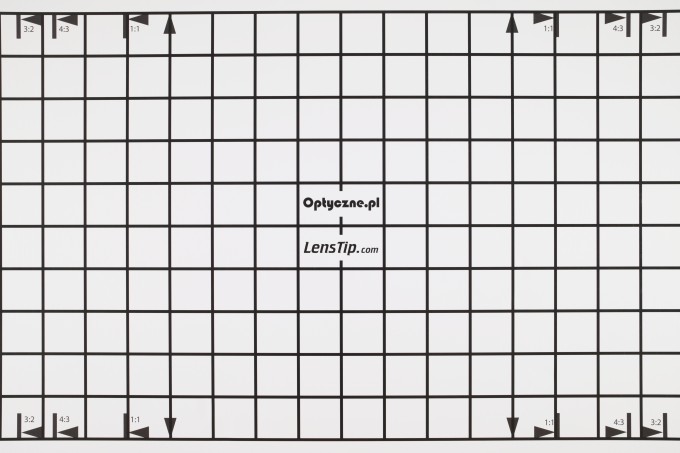

Dystorsja
Pomiary dla plików JPEG i RAW dały praktycznie takie same wyniki wynoszące odpowiednio −0.594% oraz −0.608%. Oznacza to niewielkie zniekształcenie beczkowate, które nie będzie przeszkadzać na zdjęciach.
23 mm, JPEG
23 mm, RAW

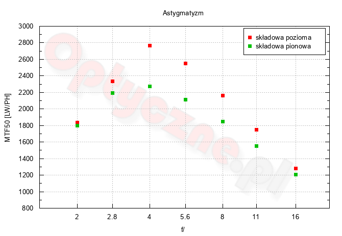

Koma i astygmatyzm

Średni poziom astygmatyzmu przekracza 10%, a maksymalny 17% (dla f/4), co uznajemy za poziom duży. To niestety nie świadczy dobrze o konstrukcji obiektywu.

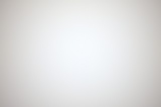

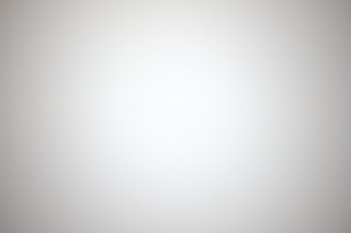

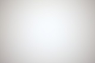

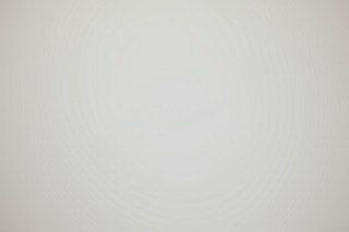

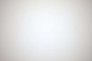

Winietowanie
Spójrzmy na wyniki pomiary winietowania.
JPEG RAW
f/2 15.7% (−0.49 EV) 42.2% (−1.58 EV)
f/2.8 11.7% (−0.36 EV) 31.1% (−1.08 EV)
f/4 12.3% (−0.38 EV) 30% (−1.03 EV)
f/5.6 12.1% (−0.37 EV) 30% (−1.03 EV)
f/8 12.4% (−0.38 EV) 30.1% (−1.03 EV)
f/11 12.4% (−0.38 EV) 30.1% (−1.03 EV)
f/16 12.8% (−0.4 EV) 31.3% (−1.04 EV)
Fotografując w JPEG-ach, winietowanie nie powinno nikomu przeszkadzać. Jego maksymalny poziom widać oczywiście dla maksymalnie otwartej przysłony, gdzie osiąga 15.7% (−0.49 EV).
Pliki RAW pokazują prawdziwy wymiar tej wady, który dochodzi do 42.2% (−1.58 EV) dla f/2. To dość wysoka wartość, która będzie wyraźnie widoczna na zdjęciach. Po przymknięciu przysłony o 1 EV, winietowanie spada do ok. 30% i pozostaje na podobnym poziomie do końca zakresu dostępnych nastaw. Bardzo podobne zachowanie zaobserwowaliśmy w teście modelu X100V i jest w gruncie rzeczy typowe dla niewielkich konstrukcji optycznych typu „naleśnik”.

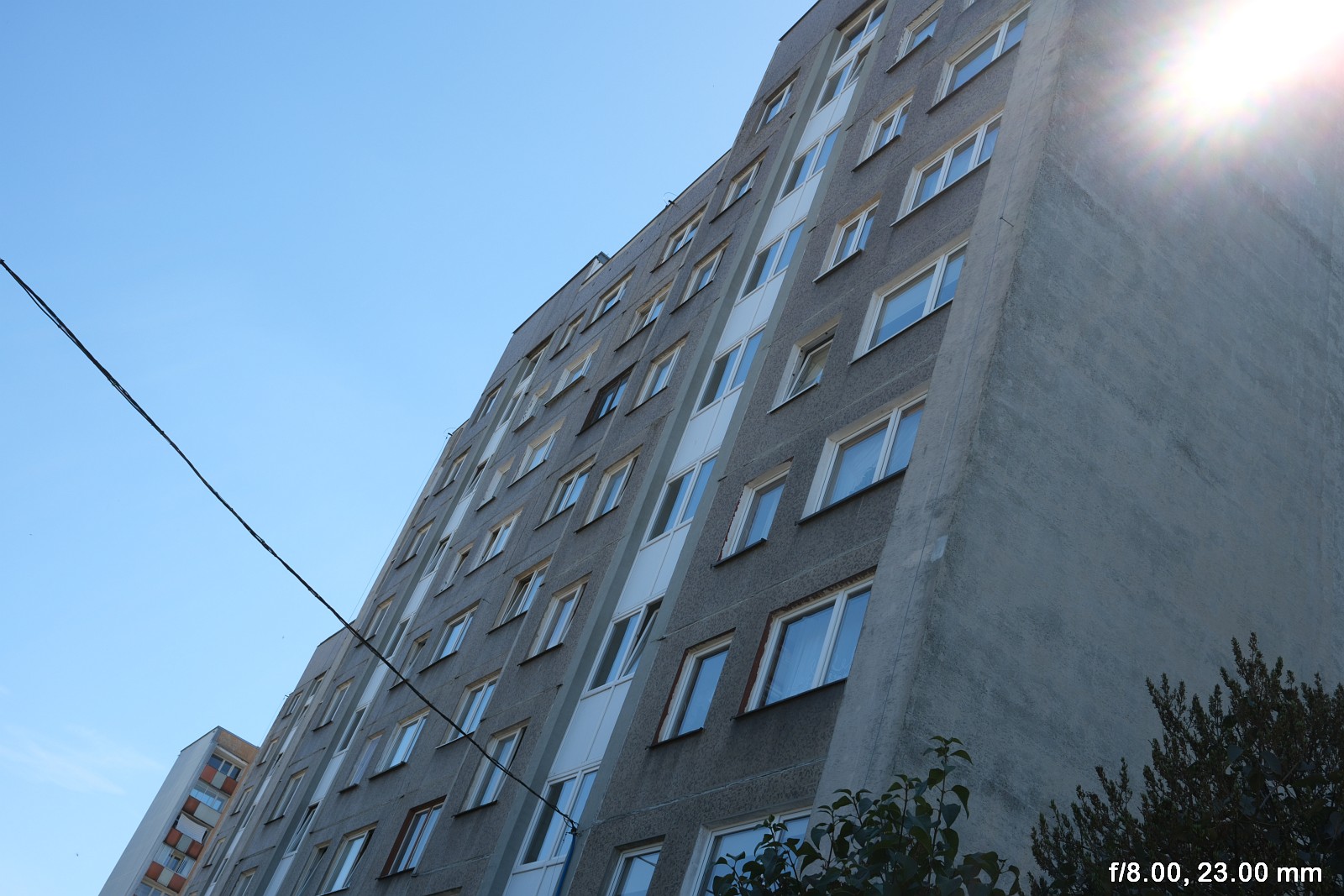

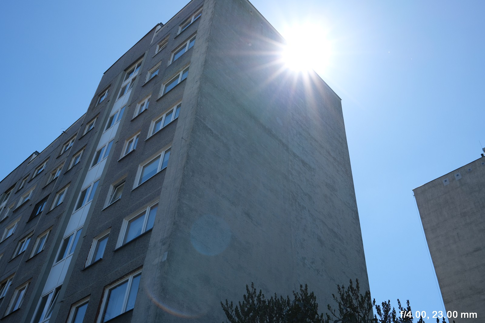

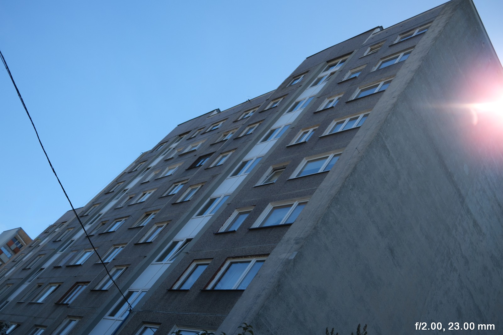

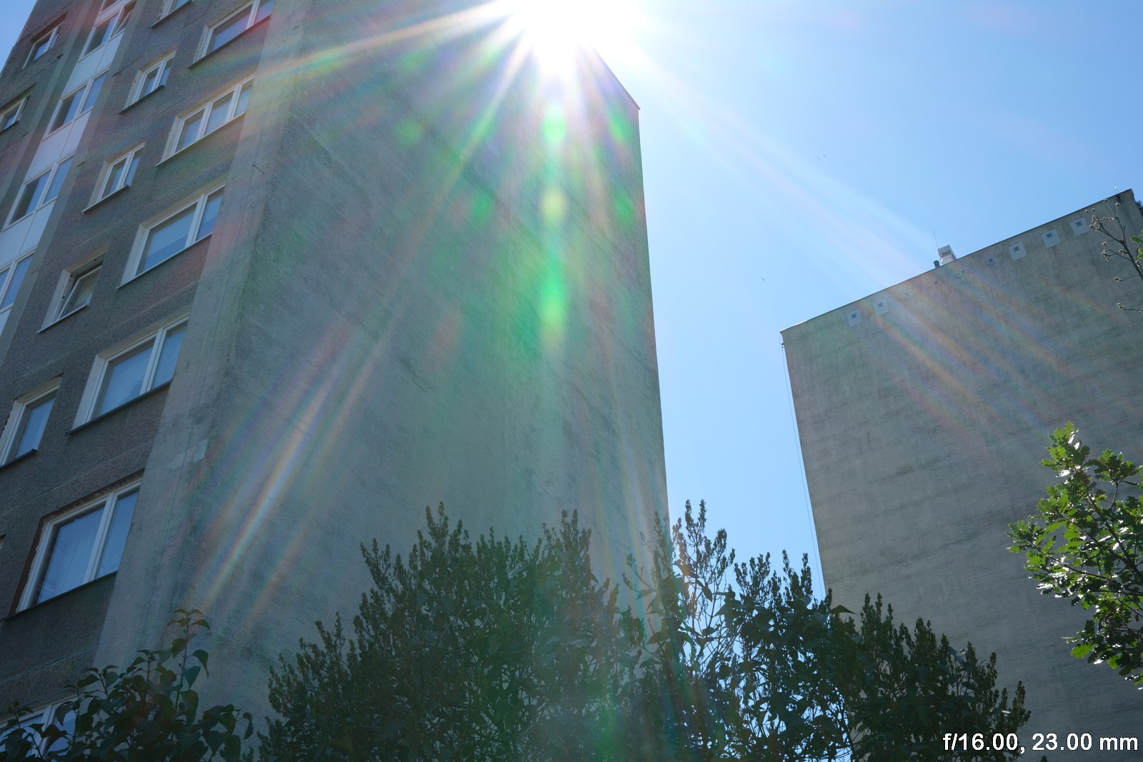

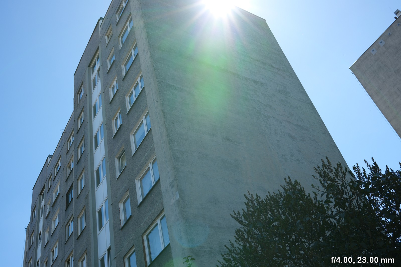

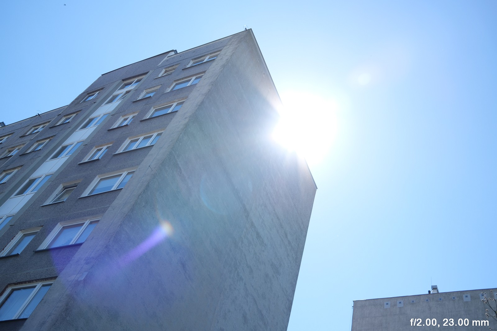

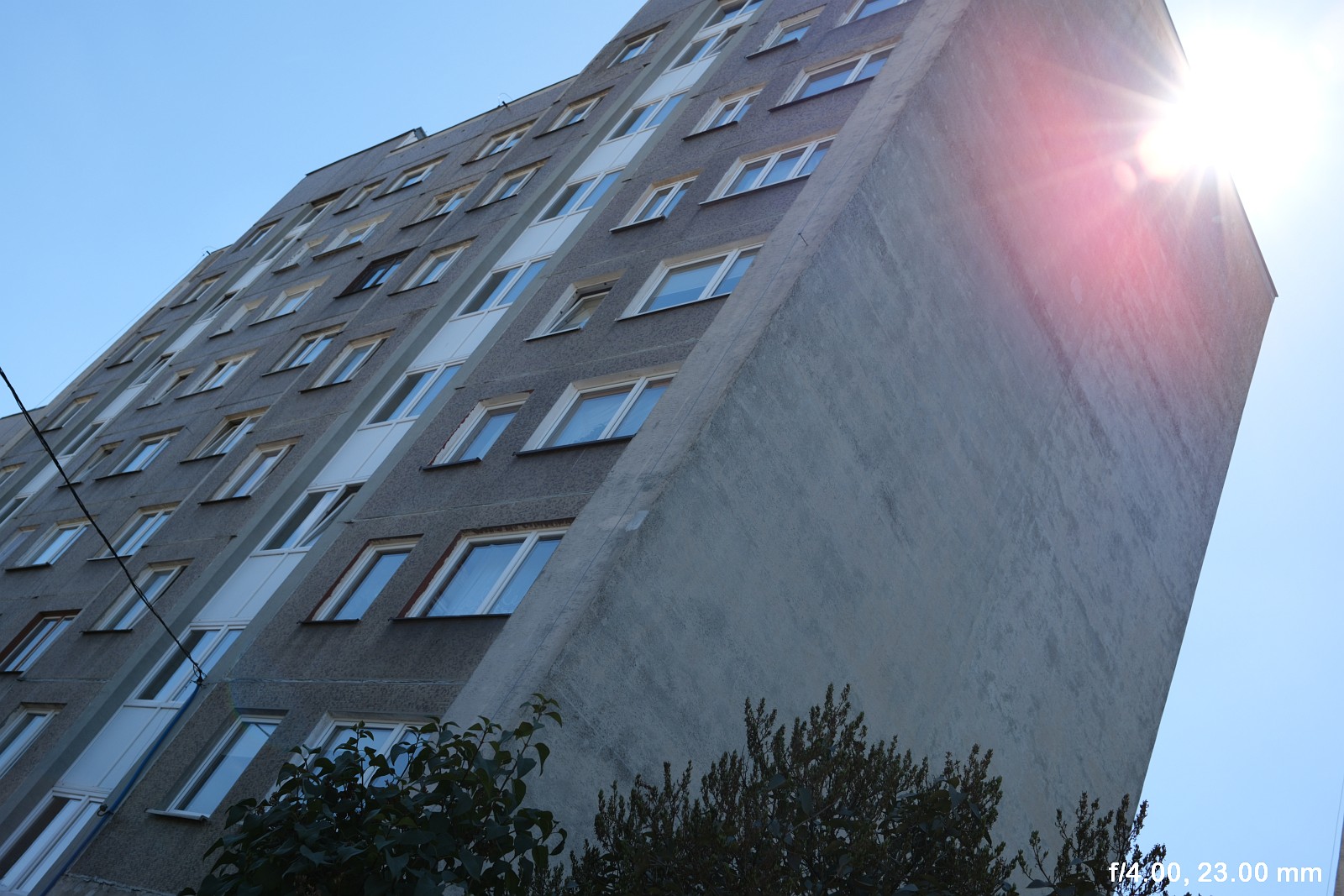

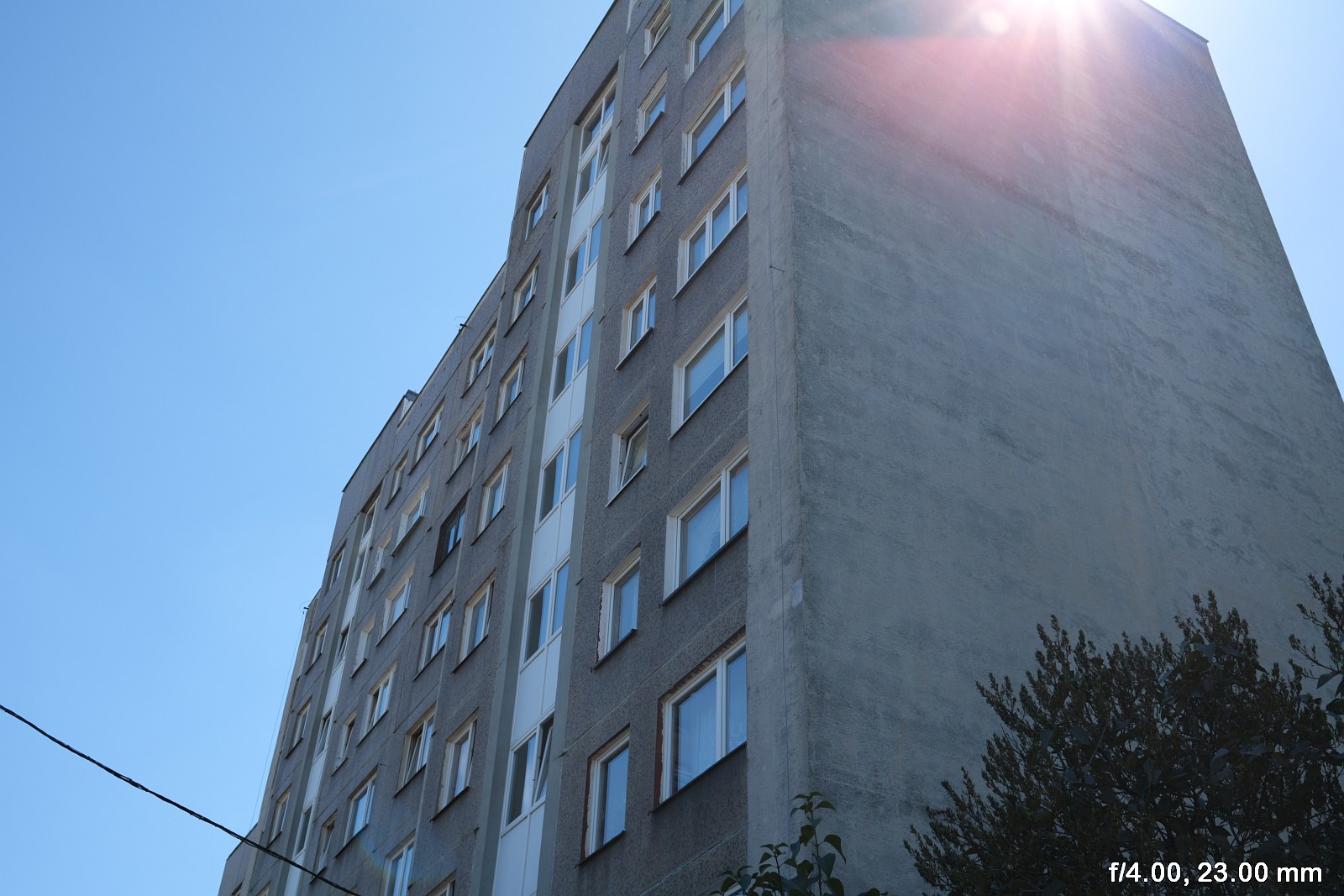

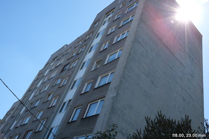

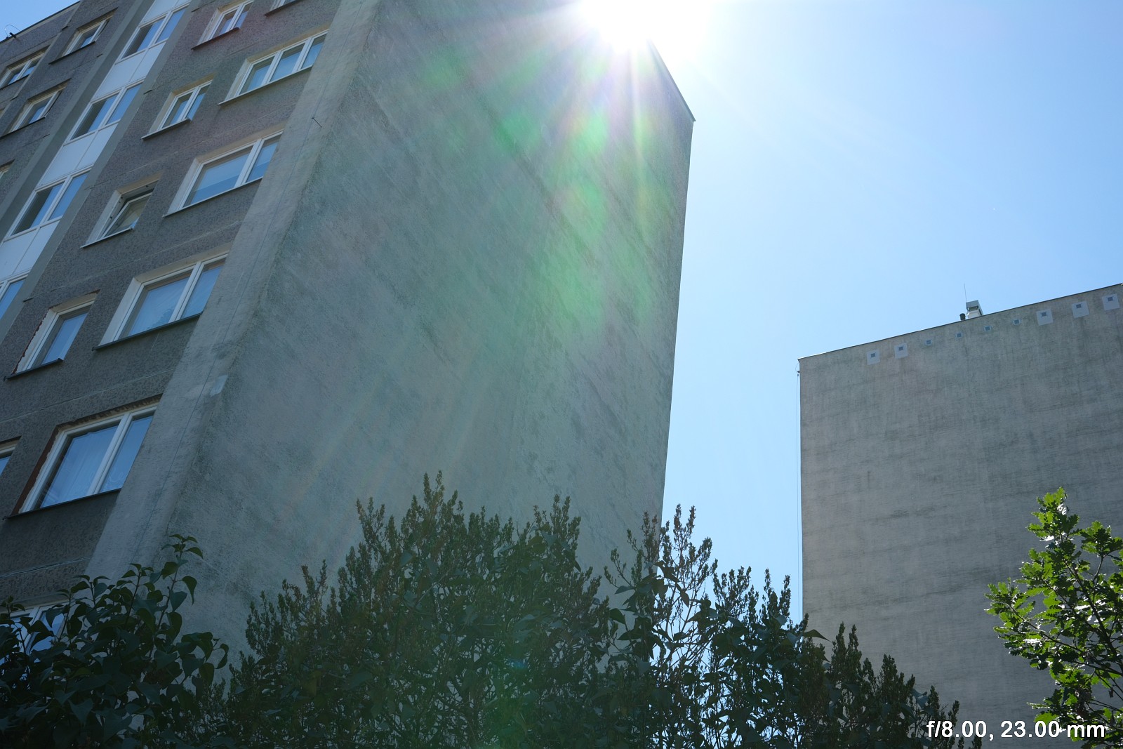

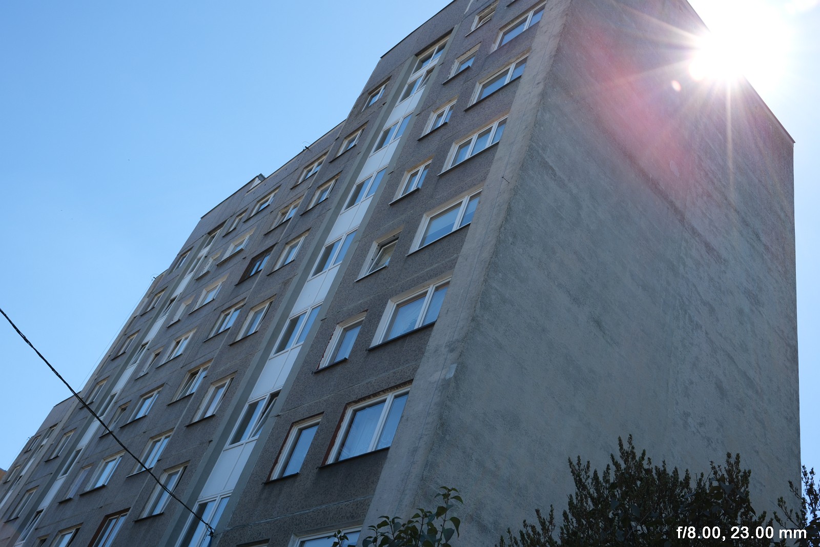

Odblaski
Przypomnijmy, że zastosowany w X100VI obiektyw Fujinon Super EBC II jest zbudowany z 8 soczewek ułożonych w 6 grupach, a zatem mamy 12 granic powietrze-szkło. Do aparatu nie jest dołączana osłona przeciwsłoneczna.
Dla każdej wartości przysłony da się złapać odblaski o średniej intensywności, nie widać natomiast rozległego spadku kontrastu. Najgorsze artefakty zauważyliśmy, gdy słońce znajdowało się tuż za krawędzią kadru. Takiej sytuacji należy się wystrzegać, szczególnie przy mocno przymkniętej przysłonie.
