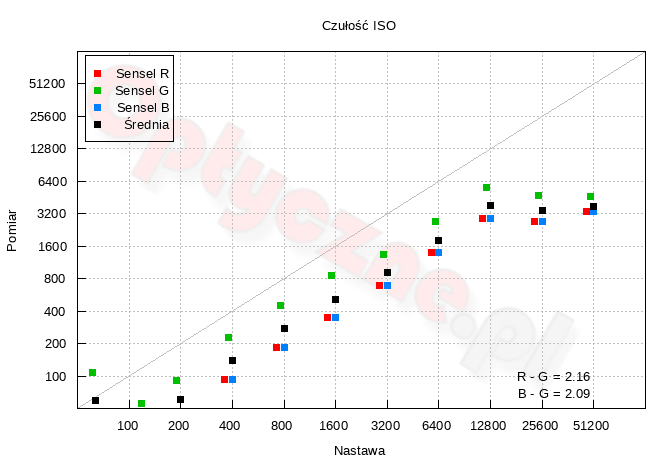

Czułość matrycy
Badanie to ma na celu pokazanie zachowania fotodiod matrycy, a nie jej realnej czułości w stopniach ISO, której zgodność producenci aparatów utrzymują dla formatu JPEG. Przestrzegamy zatem przed pochopnymi osądami. Jakiekolwiek odchyłki odnotowane w tym teście nie są powodem do zmartwień, gdyż zwykle są one korygowane do wartości nominalnej przy wywoływaniu pliku RAW (w korpusie aparatu przy wytwarzaniu bezpośrednio pliku JPEG lub też przy obróbce surowego pliku w komputerze). Realne problemy dotykają jedynie tego oprogramowania zewnętrznego, które nie posiada profili dedykowanych dla różnych aparatów.
Czułość wyznaczyliśmy zgodnie z normą ISO 12232, wykorzystując metodę pomiaru ilości światła niezbędnej do saturacji poszczególnych grup fotodiod sensora. Do pomiarów wykorzystaliśmy światłomierz Sekonic.
Fujifilm X100VI - Właściwości matrycy
Z powyższego wykresu możemy odczytać, że czułości, przedstawione jako średnie wartości ze wszystkich grup senseli, są o 1 i 1/2 – 1 i 2/3 EV poniżej wartości nominalnych. Wyjątkiem są rozszerzone czułości ISO 25600 i 51200, które powstają programowo, a zatem rzeczywista czułość jest w ich przypadku zbliżona do tej dla nastawy ISO 12800.
Utrzymanie rzeczywistych czułości poniżej wartości nominalnych jest typowe i umożliwia manipulację danymi w jasnych partiach obrazu. Rozbieżność między poszczególnymi kolorami podstawowymi jest typowa dla matryc krzemowych, gdzie sprawność kwantowa nie rozkłada się równomiernie w całym spektrum światła widzialnego.

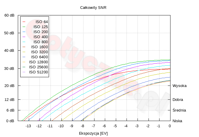

Szum całkowity
Pomiar szumów matrycy wykonujemy na zdjęciach tablicy Kodak Q-14, korzystając z programu Imatest. Poniżej prezentujemy uzyskane przez nas wyniki.
Przebiegi obu wykresów przypominają wykładnicze i nie posiada widocznych załamań, co oznacza, że w testowanym aparacie najprawdopodobniej nie mamy do czynienia z odszumianiem surowych plików w zakresie czułości natywnych, tj. do ISO 12800 włącznie.

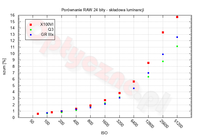

Zobaczmy jeszcze porównanie poziomu szumu luminancji pomiędzy testowanym modelem, a Leiką Q3 i Ricohem GR IIIx.
W związku z największym upakowaniem pikseli, nie dziwi, że X100VI generuje najwyższy szum. Dla nastawy ISO 6400 ustępuje on kompaktom Leiki i Ricoha nieco ponad 1/2 EV.

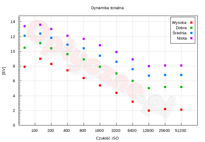

Dynamika tonalna
Dynamikę tonalną wyznaczyliśmy w oparciu o serię zdjęć tablicy Kodak Q-13. Pomiarów wykonaliśmy na surowych plikach przekonwertowanych uprzednio do 48-bitowych TIFF-ów bez demozaikowania. Na wykresie przedstawiamy wartości zakresu tonalnego dla wysokiej, dobrej, średniej i niskiej jakości obrazu. Odpowiada to stosunkom sygnału do szumu na poziomie 10, 4, 2 i 1.
Dla najlepszej jakości obrazu przy ISO 125 (najniższej natywnej czułości) testowany aparat osiągnął bardzo dobry wynik 9 EV, co daje pewność otrzymania gładkich przejść tonalnych, bez widocznej posteryzacji. Nieco wyższą wartość zanotowaliśmy w teście Ricoha GR IIIx dla bazowego ISO (9.2 EV), natomiast trochę słabiej wypadła Leica Q3 (8.3 EV), a także poprzednik, X100V (8.1 EV).
Pomiędzy nastawami ISO 200 i 400 można dostrzec niewielkie załamanie (widoczne najlepiej dla niskiej jakości) co ponownie sugeruje stosowanie architektury dual-gain, czyli dwóch poziomów wzmocnień. Przy SNR=1, od ISO 800 widać wolniejszy spadek dynamiki wraz ze wzrostem czułości, choć ten zysk jest raczej skromny. Dla tego poziomu jakości, X100VI osiąga maksymalnie 13.6 EV, co oznacza, że trochę brakuje, by wykorzystywany był cały zakres pracy przetwornika ADC.
Poniżej przedstawiamy pełne wykresy SNR wygenerowane na podstawie wykonanych pomiarów dla wszystkich czułości aparatu:
0 na osi OX oznacza maksymalną wartość, którą aparat może zapisać w pliku RAW. Na prawej osi OY oznaczyliśmy miejsca dla kryteriów SNR = 10, 4, 2 i 1. Przy pomocy tego wykresu każdy może oszacować dostępną dynamikę dla wybranej przez siebie minimalnej użytecznej jakości. Wystarczy poprowadzić poziomą linię wzdłuż wybranego kryterium i odczytać wartość na osi OX, dla której linia ta przecina się z wykresem dla odpowiedniej czułości. Gdy np. uznamy za kryterium minimalnej użytecznej jakości 12 dB dla ISO 1600, widzimy, że dynamika dochodzi do 8 EV.
