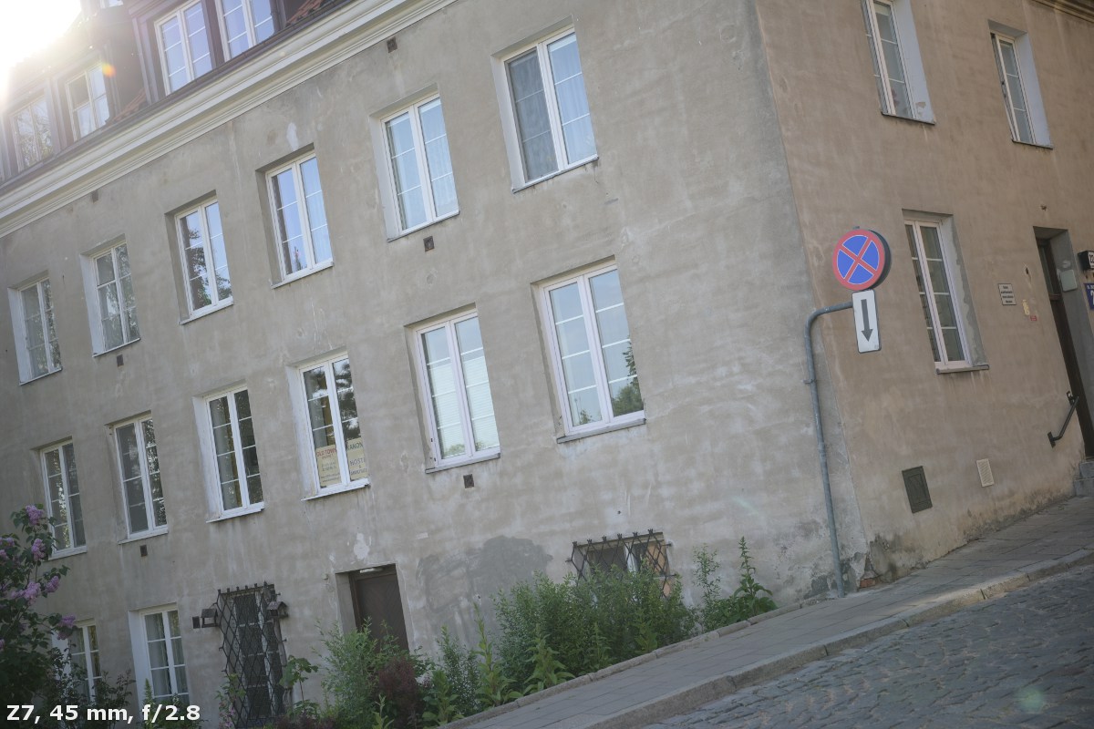

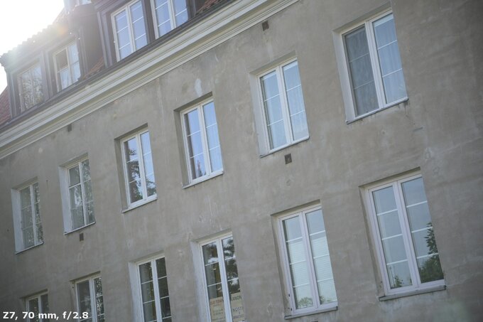

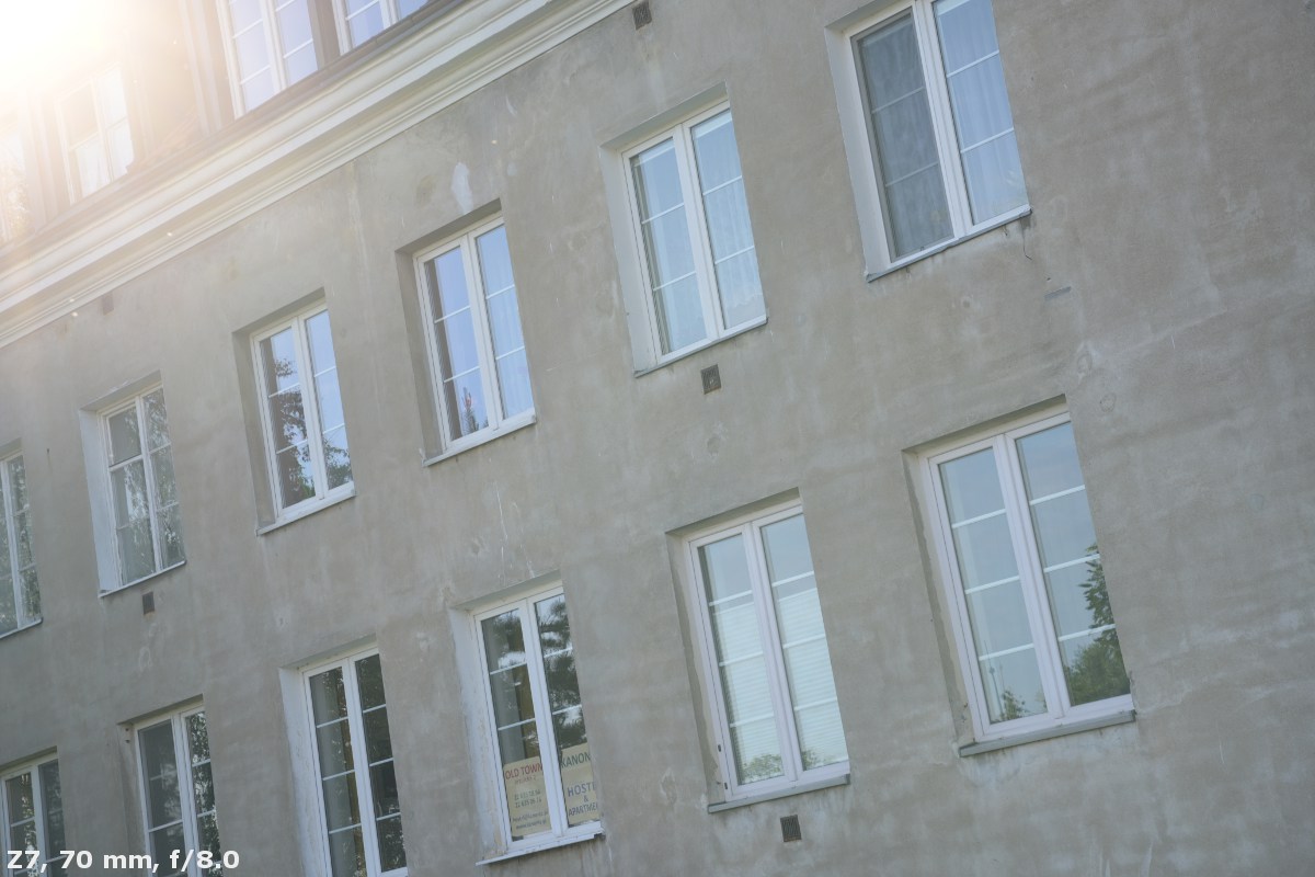

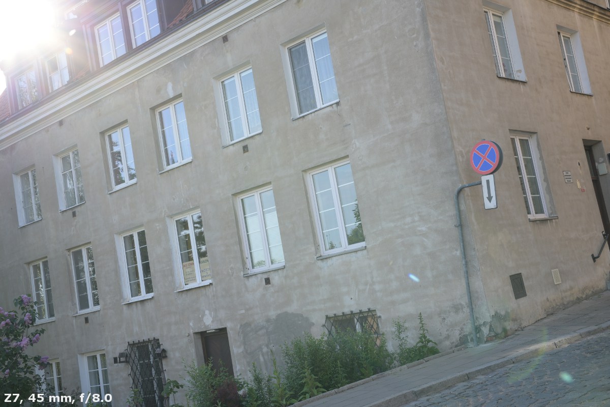

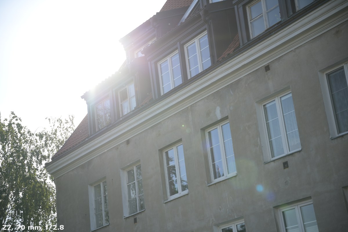

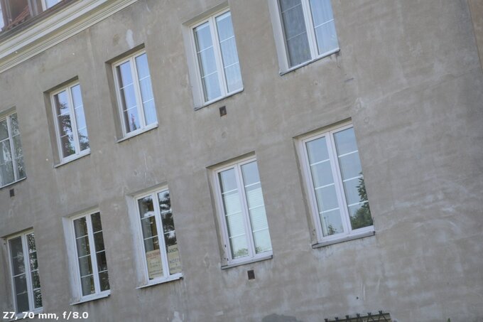

Praca Nikkora Z 24–70 mm f/2.8 S pod ostre światło jest dobra. W pewnych okolicznościach daje się złapać artefakty świetlne, ale jest ich mało, nie mają dużej intensywności i nie zajmują większych obszarów kadru.
Biorąc pod uwagę skomplikowaną konstrukcję optyczną testowanego obiektywu (mamy tutaj przecież aż 15 grup soczewek, czyli 30 granic powietrze-szkło, na których może dochodzić do niechcianych odbić światła) oraz obecność sporej i niczym nie osłoniętej przedniej soczewki, zadanie w tej kategorii było bardzo trudne. Konstruktorzy Nikona wykonali jednak swoją pracę prawidłowo i nie można mieć tutaj żadnych poważniejszych zastrzeżeń.
