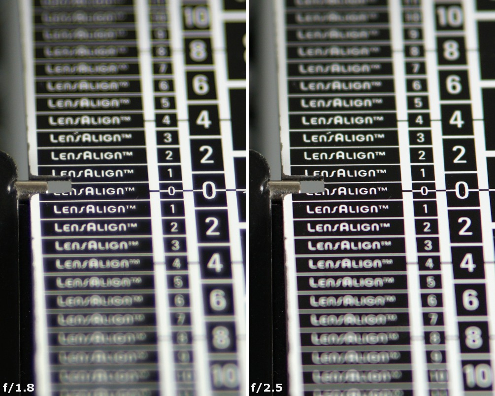

Pomimo zastosowania sporej liczby soczewek specjalnych, Samyangowi 1.8/75 nie udało się idealnie skorygować podłużnej aberracji chromatycznej. Na maksymalnym otworze względnym nieostrości pokazują lekkie zabarwienia. Na szczęście nie jest to problem duży, który na dodatek marginalizuje się zupełnie po przymknięciu przysłony o 1 EV.
Samyang AF 75 mm f/1.8 FE - Aberracja chromatyczna i sferyczna

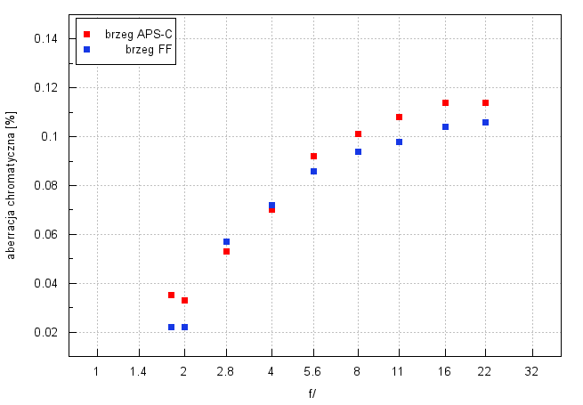

Zobaczmy teraz jak testowany obiektyw radzi sobie z poprzeczną aberracją chromatyczną. Jej przebieg w zależności od użytej przysłony, dla obu typów detektorów, jest zaprezentowany poniżej.
Widzimy tutaj bardzo wyraźny wzrost omawianej wady wraz z przymykaniem przysłony. W okolicach maksymalnego otworu względnego aberracja jest niezauważalna, ale szybko rośnie i dla f/16 zaczyna dochodzić do wartości dużych.
Sony 1.8/85 FE też pokazywało wzrost poprzecznej aberracji chromatycznej wraz z przymykaniem przysłony, ale nie był on aż tak szybki, przez co maksymalne wyniki odnotowane w jego przypadku dochodziły do 0.09%.

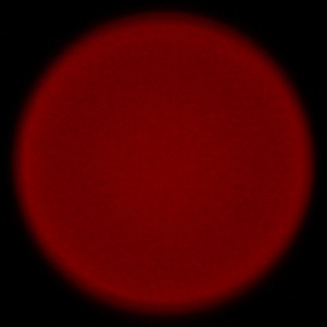

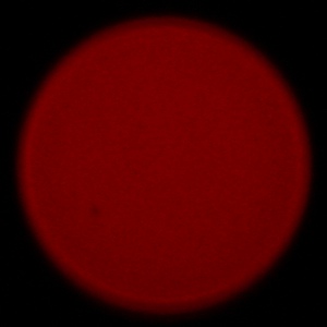

A7R II, RAW, f/1.8 A7R II, RAW, f/16.0
Samyang AF 75 mm f/1.8 FE - Aberracja chromatyczna i sferyczna Samyang AF 75 mm f/1.8 FE - Aberracja chromatyczna i sferyczna

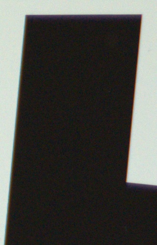

Na pierwszych zdjęciach z niniejszego rozdziału trudno dopatrzeć się efektu pływania ogniska. Nie mamy też zastrzeżeń do wyglądu krążków światła uzyskanych przed i za ogniskiem – są one bardzo do siebie podobne. To pozwala nam sądzić, że Samyang 1.8/75 nie ma problemów z korygowaniem aberracji sferycznej.
A7R II, f/1.8, przed A7R II, f/1.8, za
