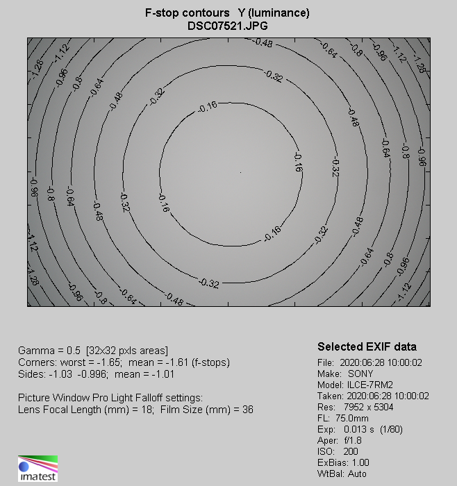

Patrząc na niewielkie rozmiary obiektywu spodziewaliśmy się tutaj bardzo poważnych problemów. Zostaliśmy jednak mile zaskoczeni. Na f/1.8 winietowanie sięga 43% (−1.61 EV) – to sporo, ale znacznie mniej niż u innych konstrukcji na bagnet Sony FE. Przykładowo, Sony FE 1.8/85 na swoim maksymalnym otworze względnym pokazywał spadek jasności w rogach kadru wynoszący 58%.
Na f/2.0 winietowanie zmniejsza się do 36% (−1.30 EV), a na f/2.8 spada do 25% (−0.83 EV). Poważniejsze problemy kończą się na przysłonach f/4.0 i f/5.6, gdzie odnotowane przez nas wyniki to odpowiednio 21% (−0.68 EV) i 15% (−0.48 EV). Na f/8.0 omawiana wada zmniejsza się jeszcze trochę i sięga tam już tylko 12% (−0.36 EV). Dalsze przymykanie przysłony nie ma już widocznego wpływu na uzyskiwane przez nas wyniki.
Sony A7R II, JPEG, f/1.8
Samyang AF 75 mm f/1.8 FE - Winietowanie
