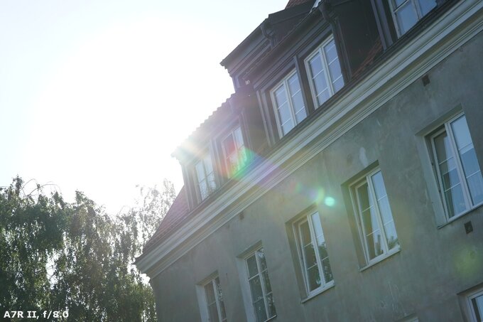

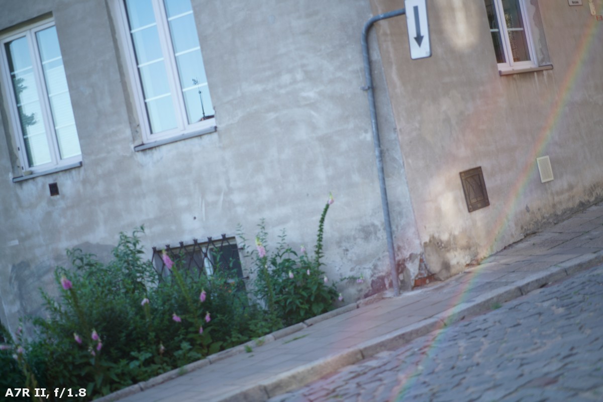

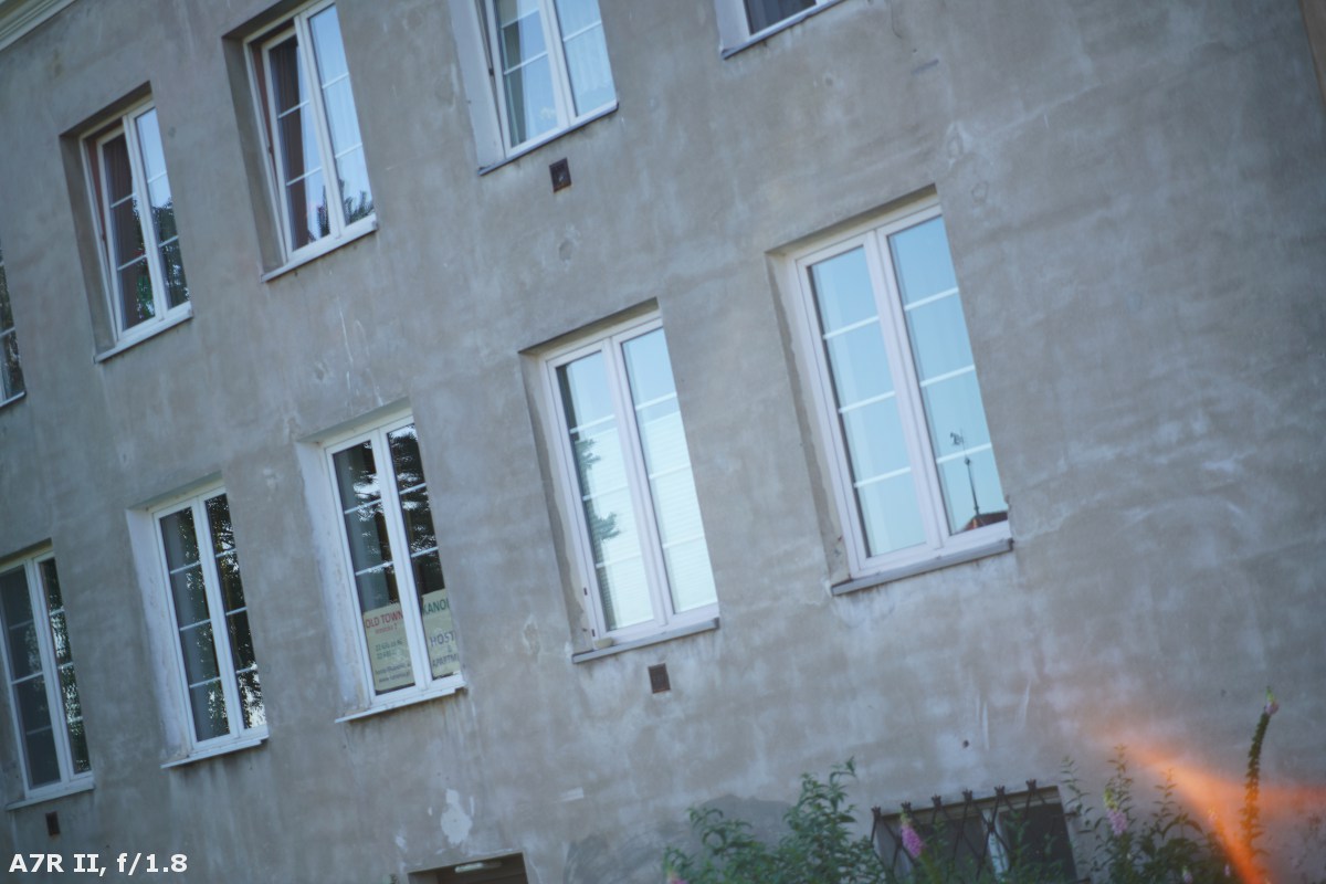

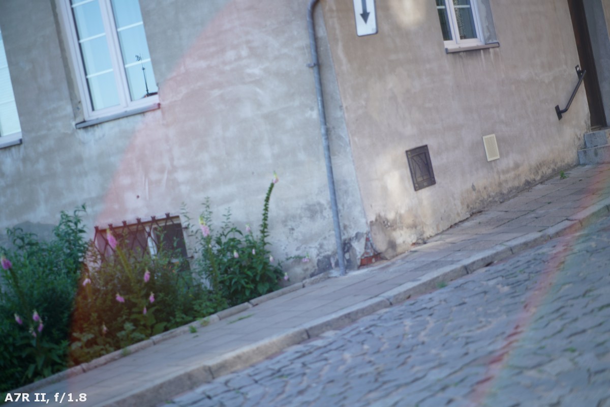

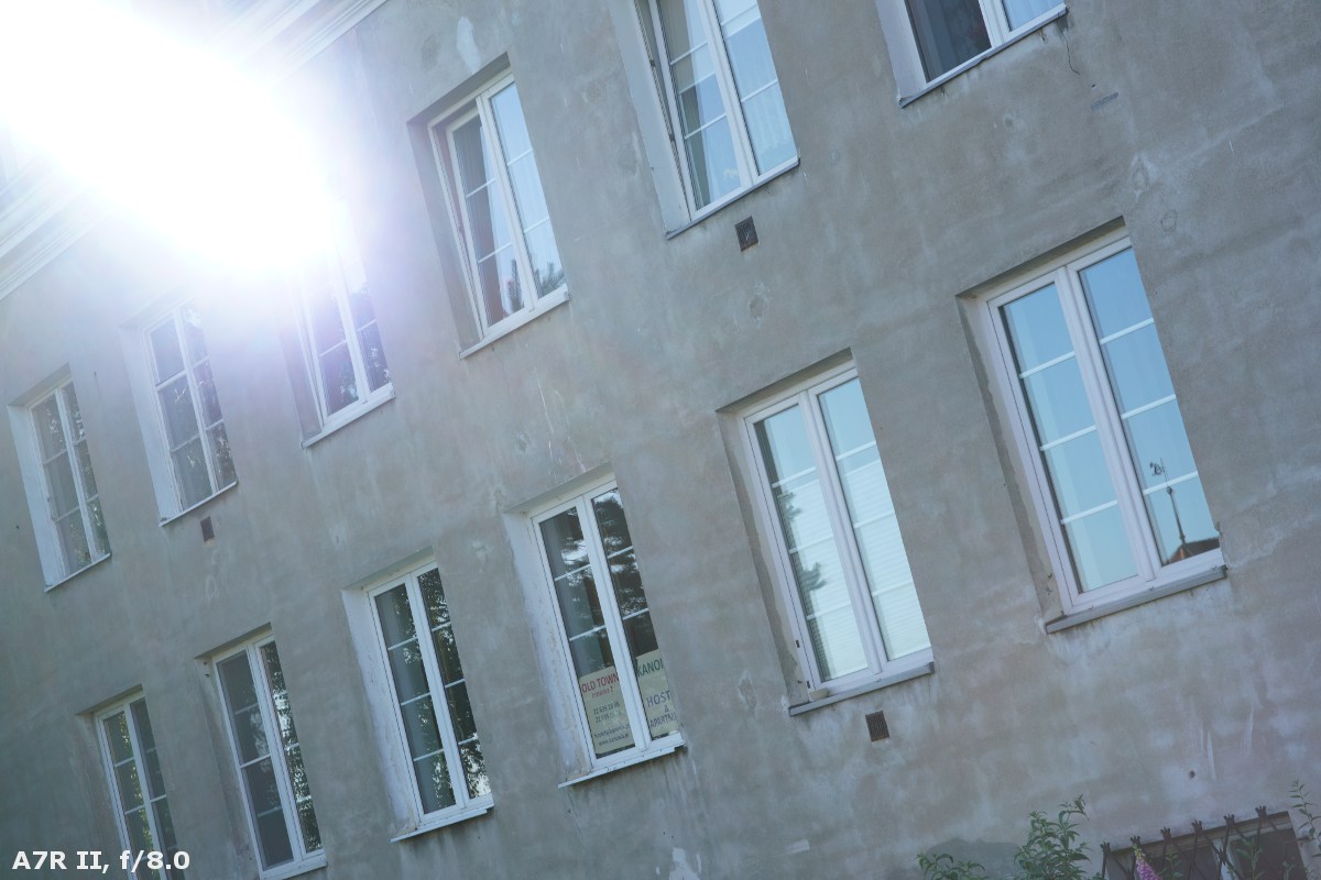

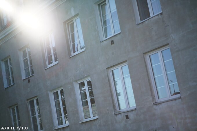

9. Odblaski
W przypadku teleobiektywu o takim kącie widzenia nie spodziewamy się poważnych problemów przy pracy pod ostre światło. Niestety trochę się tutaj zawiedliśmy. Odblaski momentami się pojawiają, a są takie sytuacje, na przykład gdy słońce znajduje się tuż poza rogiem kadru, gdy udaje się złapać artefakty bardzo wyraźne i intensywne.
Na szczęście są to sytuacje sporadyczne i wymagające bardzo konkretnego ustawienia źródła światła. Na pocieszenie pozostaje też fakt, że nie widzimy dużych spadków ogólnego kontrastu zdjęć.
Podsumowując, w tej kategorii testowany obiektyw zasłużył na ocenę co najwyżej średnią.
Samyang AF 75 mm f/1.8 FE - Odblaski
