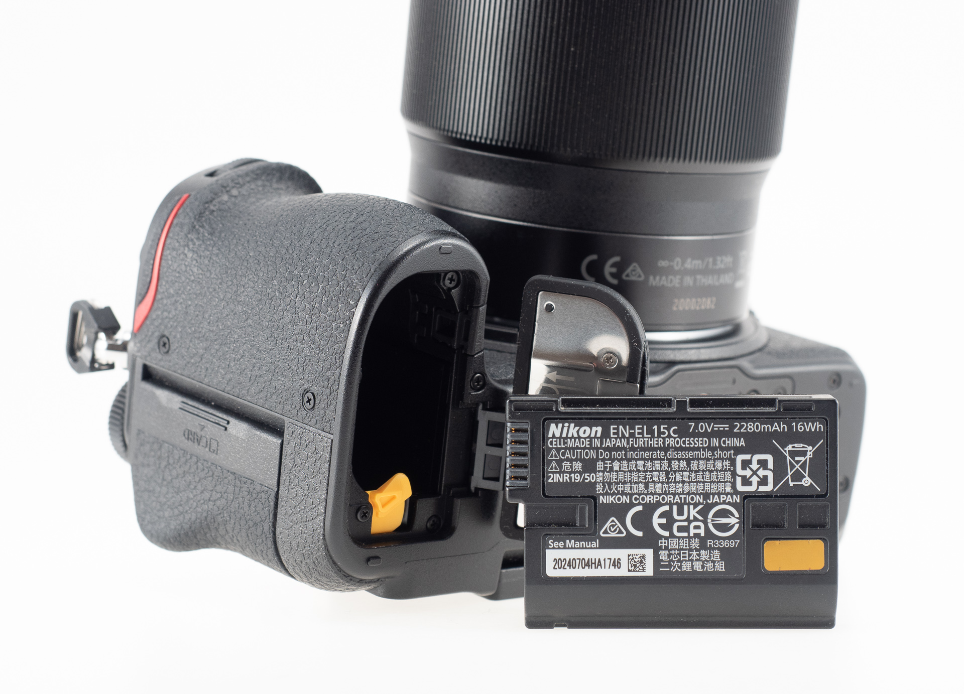

Nikon Z5 II zasilany jest akumulatorem EN-EL15c o pojemności 2280 mAh, zachowano także kompatybilność z EN-EL15a/b i EN-EL15. Na ładowanie przez port USB-C pozwalają tylko ogniwa EN-EL15c/b, a jeśli dodatkowo potrzebujemy uzupełniać energię w trakcie pracy, należy użyć akumulatora typu "c". Istnieje również opcja zasilania aparatu za pomocą dodatkowego zasilacza sieciowego EH-7P lub EH-8P (przez adapter UC-E25). W menu aparatu odnajdziemy opcję pozwalającą na wyświetlenie w procentach dokładnego poziomu naładowania akumulatora, liczbę zdjęć wykonanych od ostatniego ładowania, oraz poziom zużycia akumulatora. W pełni naładowane ogniwo powinno wystarczyć do wykonania 330 zdjęć przy wykorzystaniu wizjera i 350 dla głównego LCD, a włączenie trybu oszczędzania energii da nam dodatkowe 50 klatek. Średni wynik przy kilkudniowym fotografowaniu i mieszanym użyciu celownika i ekranu wyniósł ok. 350 zdjęć (bez nagrywania filmów).

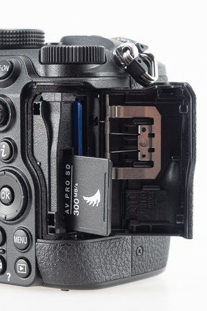

W Nikonie Z5 II zastosowano podwójne gniazdo kart pamięci SD (UHS-II), znajdujące się na prawej ściance i zamykane klapką. Funkcje dotyczące zapisu zdjęć na dwa nośniki obejmują:
  • zapis na kartę podstawową (slot 1) i automatyczne przełączanie na kartę pomocniczą (slot 2) w przypadku przepełnienia,
  • zapis kopii zapasowej na karcie pomocniczej,
  • zapis RAW-ów na karcie podstawowej i JPEG-ów na pomocniczej,
  • zapis JPEG-ów w wybranej jakości na karcie podstawowej i JPEG-ów (lub HEIF-ów) w rozmiarze L, M lub S i jakości „basic” na pomocniczej.

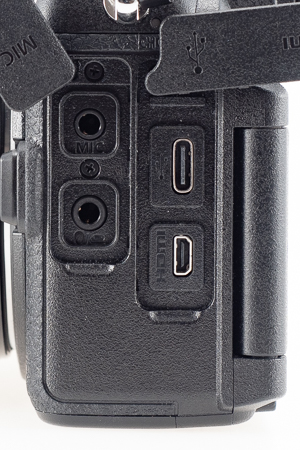

Wszystkie złącza komunikacyjne zostały umieszczone na lewej ściance korpusu pod dwiema gumowymi zaślepkami. Zestaw obejmuje:
  • wejście mikrofonowe (mini jack 3.5 mm) lub złącze wężyka spustowego MC-DC3,
  • złącze USB-C,
  • wyjście słuchawkowe (mini jack 3.5 mm),
  • wyjście HDMI (złącze mikro HDMI typu D).

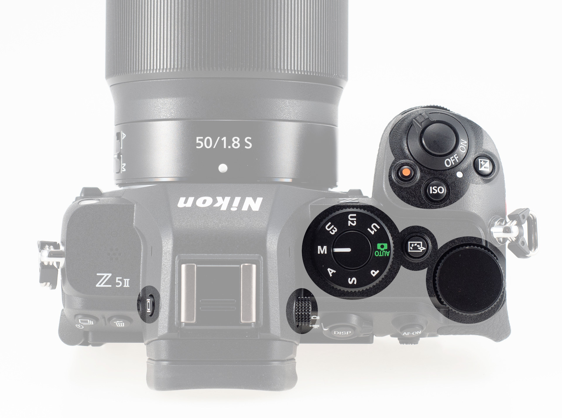

Z prawej strony gorącej stopki widzimy koło trybów aparatu, wyposażone w standardowe pozycje PASM, trzy tryby użytkownika (U1, U2, U3), oraz tryb AUTO. Obok niego mamy przycisk funkcji Picture Control oraz tylne pokrętło nastawcze. Wyżej, wokół spustu migawki (zintegrowanego z włącznikiem) umieszczono trzy guziki: nagrywania wideo, regulacji ISO oraz kompensacji ekspozycji. Z lewej strony obudowy wizjera mamy jeszcze guzik zmiany trybu wyświetlania obrazu (ekran / celownik), a z prawej pokrętło służące do regulacji dioptrażu.

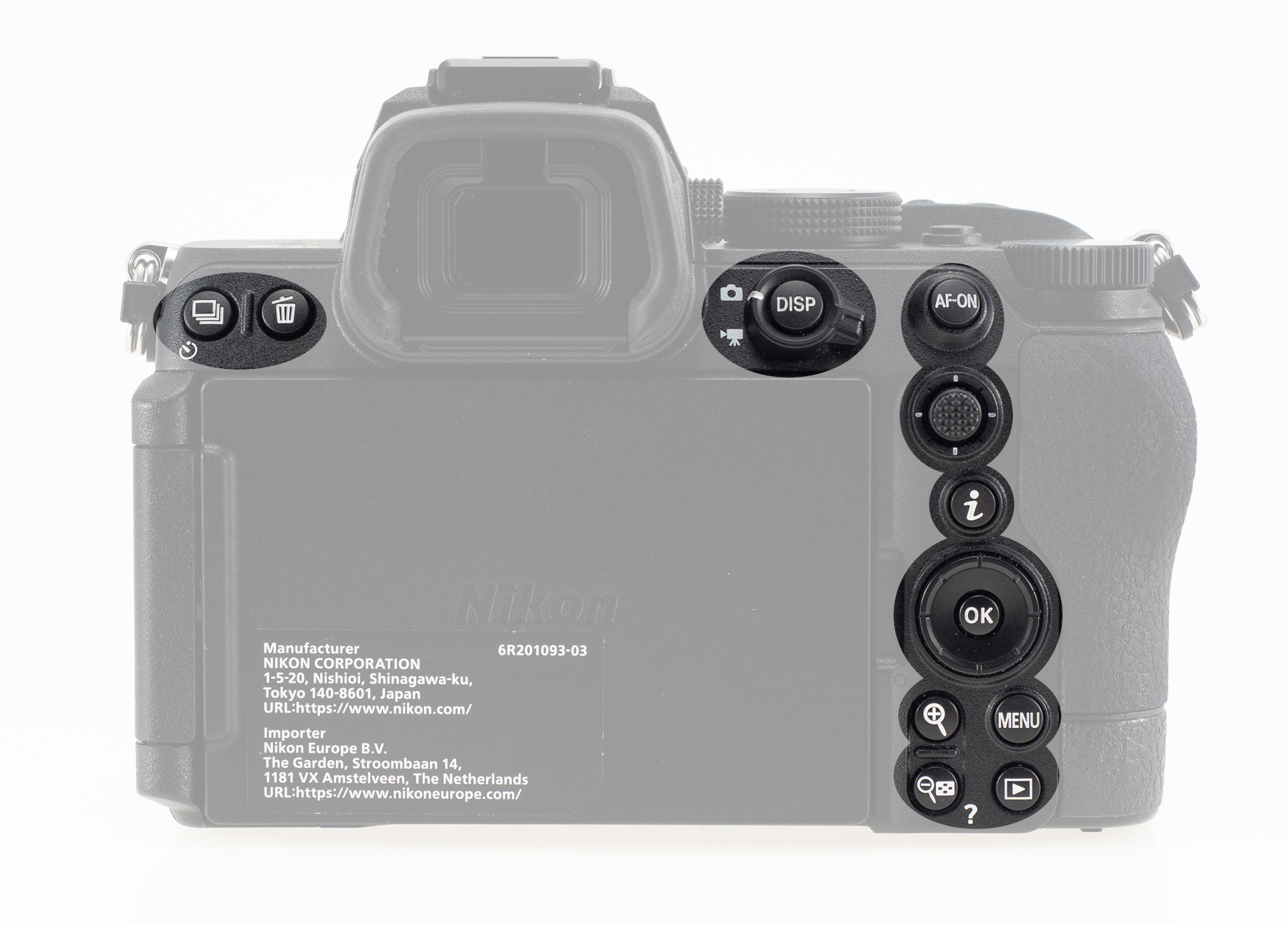

W lewym górnym rogu mamy guziki trybu pracy migawki (lub blokowania zdjęć przed skasowaniem) oraz kasowania zdjęć i filmów w trybie przeglądania. Z prawej strony wizjera znajduje się przycisk DISP (zmiana trybu wyświetlania informacji na ekranie i wizjerze), umieszczony pośrodku przełącznika trybu fotografowania i filmowania. Obok widać także guzik AF-ON. Poniżej mamy kolejne elementy: dżojstik AF, przycisk menu podręcznego 𝑖 oraz wybierak nawigacyjny z guzikiem OK pośrodku. Idąc dalej w dół widzimy kolejne cztery przyciski: powiększania i zmniejszania widoku live view i wykonanych zdjęć, MENU oraz wejścia do trybu przeglądania.

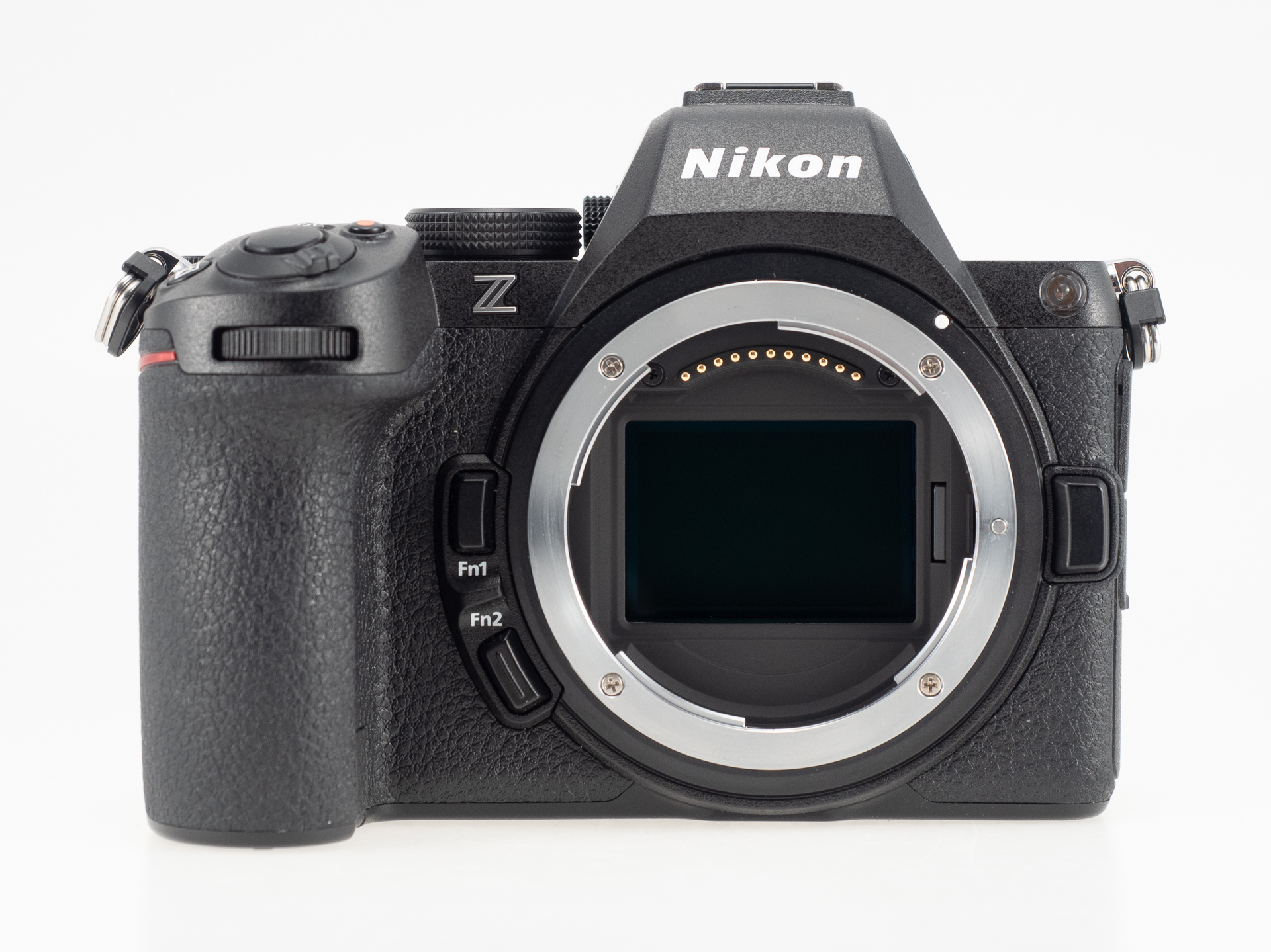

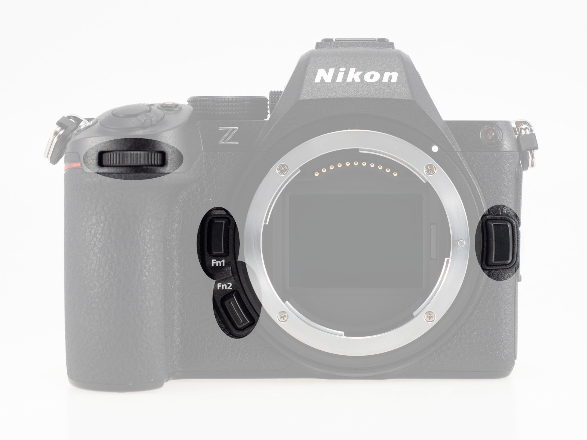

Patrząc na przód aparatu zobaczymy dwa programowalne guziki Fn1 i Fn2, blokadę bagnetu oraz przednie kółko sterujące.
Nikon Z5 II posiada całkiem szerokie opcje programowania przycisków. Odnajdziemy je w menu ustawień własnych w sekcji f. Poza typowo funkcyjnymi przyciskami Fn, zaprogramować można kilka innych guzików, również osobno w trybie filmowania (sekcja g). Poniższy film pokazuje możliwości testowanego aparatu w tym zakresie.

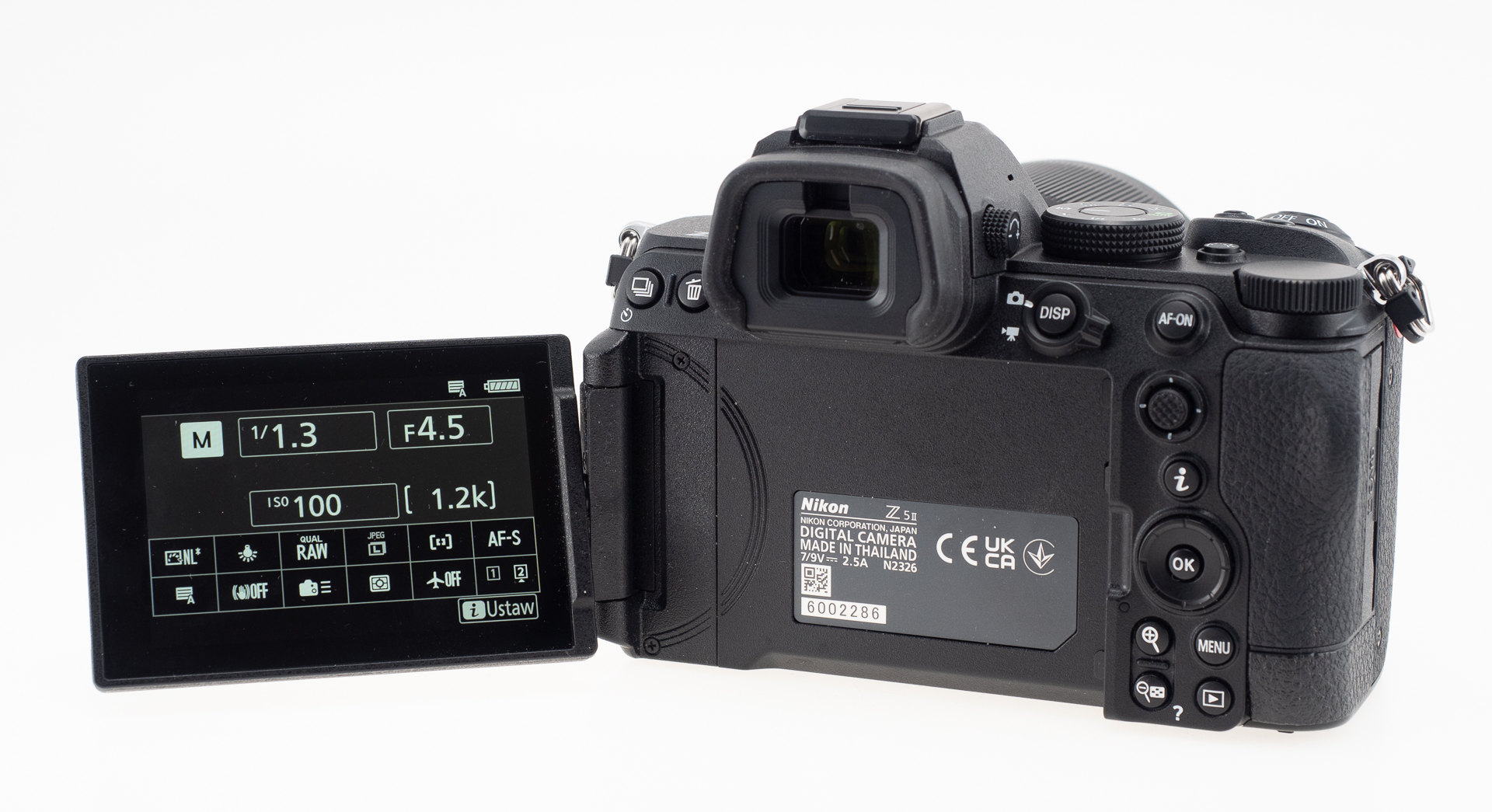

W Z5 II, tak samo jak np. w Zf i Z6 II, zastosowano 3.2-calowy wyświetlacz TFT LCD, o rozdzielczości wynoszącej 2.1 miliona punktów. Zapewnia on dobry kąt widzenia w zakresie około 170 stopni. W menu ustawień znajdziemy opcje związane z jasnością obrazu, którą możemy regulować w 15-stopniowej skali (nastawy od -5 do +5, a także Lo1, Lo2, Hi1 i Hi2). Dodatkowo możemy dostosować kolorystykę obrazu, korzystając z podobnego narzędzia jak w przypadku regulacji balansu bieli. Do samej jakości obrazu wyświetlanego na ekranie LCD nie mamy zastrzeżeń. Jest on wyraźny, odpowiednio jasny i zapewnia wygodną pracę w większości sytuacji. Nie najlepsza jest natomiast warstwa antyrefleksyjna, bowiem przy fotografowaniu w ostrym świetle słonecznym stosunkowo łatwo zobaczyć na wyświetlaczu odbicia otoczenia. Warto wówczas maksymalnie rozjaśnić ekran.
LCD zamontowano na obrotowym przegubie, pozwalającym na ustawienie go w szerokim zakresie kątów. To rozwiązanie ucieszy zwłaszcza filmowców.

Wciskając przycisk 𝑖 (także dotykowy na ekranie) otwiera nam się menu podręczne. Jego zawartość jest w pełni programowalna, domyślnie jednak pozwala nam na ustawianie takich parametrów jak format, jakość i wielkość zdjęcia, tryb AF i pola AF, balans bieli itd.
