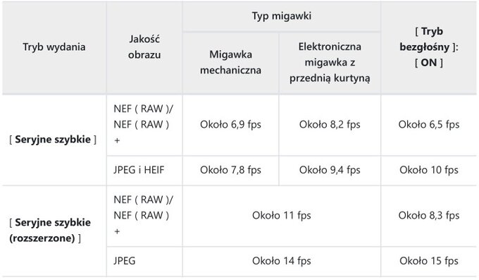

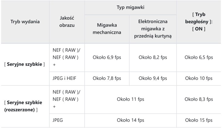

Nikon Z5 II ma trzy podstawowe tryby zdjęć seryjnych: wolne, szybkie, szybkie rozszerzone, a dodatkowo także C15 i C30. W tych ostatnich tempo jest zgodne z oznaczeniem, wykorzystywana jest natomiast migawka elektroniczna, a zdjęcia zapisywane są tylko w formacie JPEG Normal. W pozostałych maksymalnie możemy uzyskać 14 kl/s przy migawce mechanicznej i 15 kl/s dla elektronicznej, w obu przypadkach dla formatu JPEG. W każdym trybie możemy korzystać z ciągłego AF.
Tryb wolny natomiast umożliwia wybranie prędkości fotografowania w zakresie od 1 do 7 kl/s z krokiem jednostkowym. Można zatem dostosować szybkość fotografowania do sytuacji, w której będziemy wykonywać zdjęcia. Klatkaże w trybach H i H+ są uzależnione od typu wykorzystanej migawki i formatu zapisu. Odpowiednie wartości pokazuje poniższa grafika.

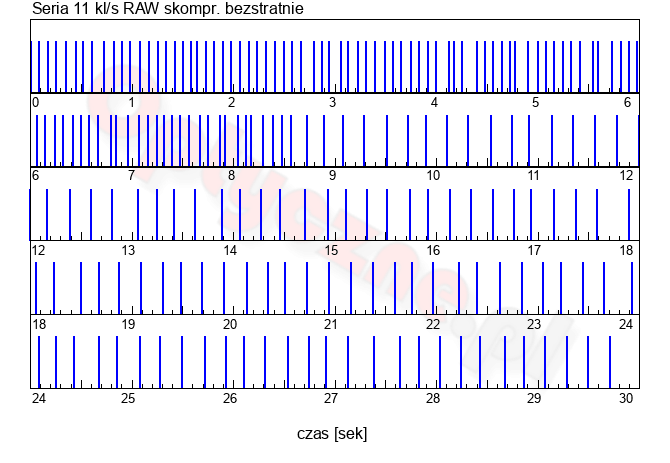

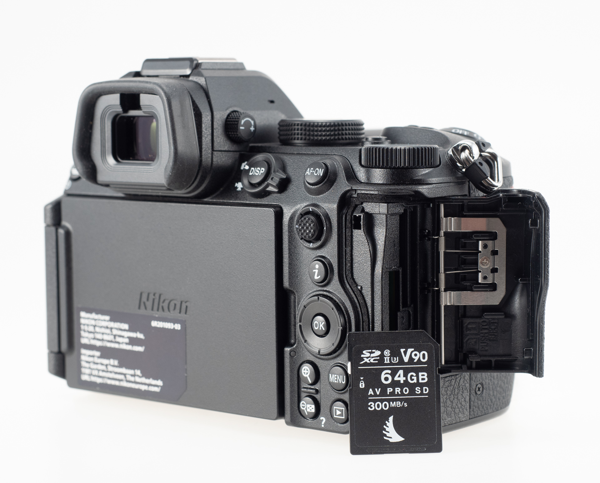

Test możliwości aparatu w zakresie zdjęć seryjnych wykonaliśmy z kartą Angelbird AV PRO 64 GB SDXC UHS-II V90, przy czułości wynoszącej 1600 ISO i migawce 1/1000 sekundy. Pliki JPEG zapisane w najlepszej możliwej jakości zajmowały średnio 18.6 MB, RAW-y skompresowane bezstratnie 42.1 MB. W trakcie 30-sekundowego testu trybu szybkiego aparat zarejestrował następującą liczbę zdjęć:
  • 273 zdjęć JPEG (9.1 kl/s),
  • 199 zdjęć RAW 14-bit, skompresowane bezstratnie (6.63 kl/s).

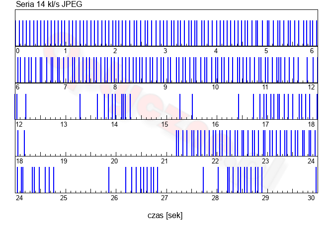

Spójrzmy na rozkłady czasowe poszczególnych testów:
Nikon Z5 II - Użytkowanie i ergonomia
Dla formatu JPEG, tempo 14 kl/s utrzymuje się przez nieco ponad 11 sekund. Przerwa, występująca w okolicach 19 i 20 sekundy, wynika z osiągnięcia limitu 200 zdjęć w serii. Po ponownym wciśnięciu spustu migawki aparat wraca do pierwotnego tempa, ale zapis trwa znacznie krócej. RAW-y w najwyższej jakości można wykonywać w deklarowanym tempie 11 kl/s przez ok. 8.5 sekundy, po czym szybkość spada do ok. 5 kl/s.
Jeśli chodzi o tryb C30, czyli zapis JPEG-ów w pełnej rozdzielczości i jakości Normal (6.6 MB) przy 30 kl/s, aparat pozwala fotografować przez 1 minutę i 10 sekund, zanim zapcha się bufor.
Wydajność trybu seryjnego została trochę ograniczona względem Zf, ale tylko w JPEG-ach. Widać natomiast zdecydowanie lepsze zachowanie Z5 II względem poprzednika, który osiągał tylko 4.5 kl/s.

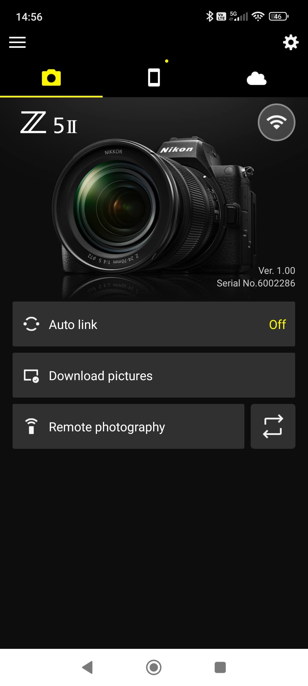

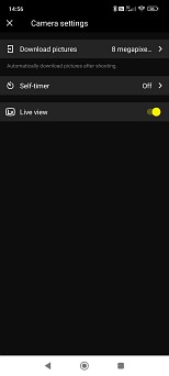

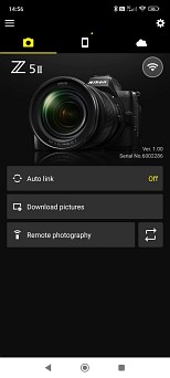

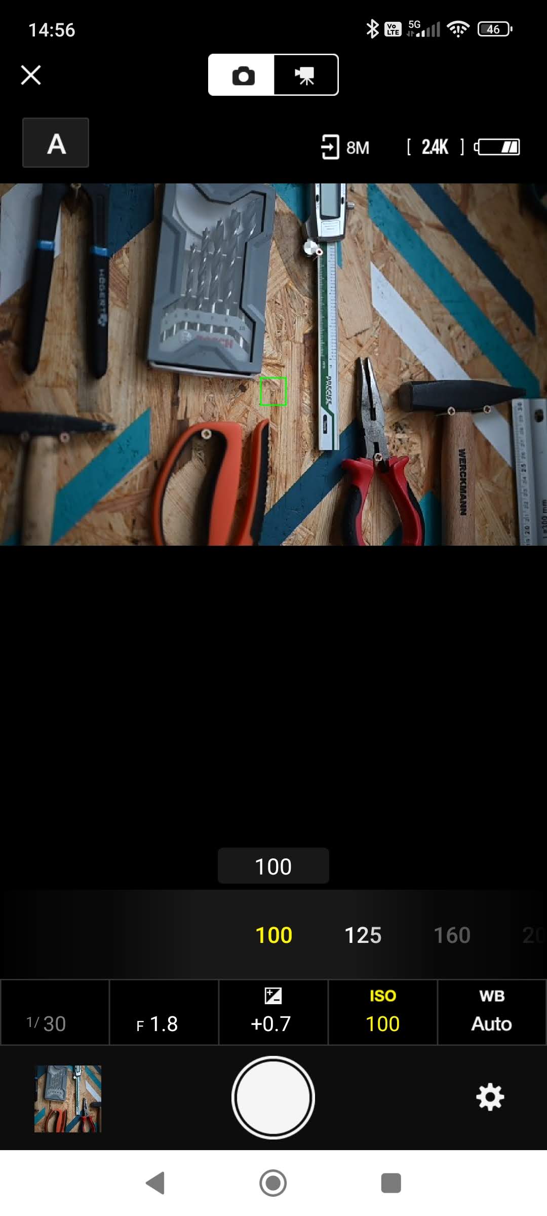

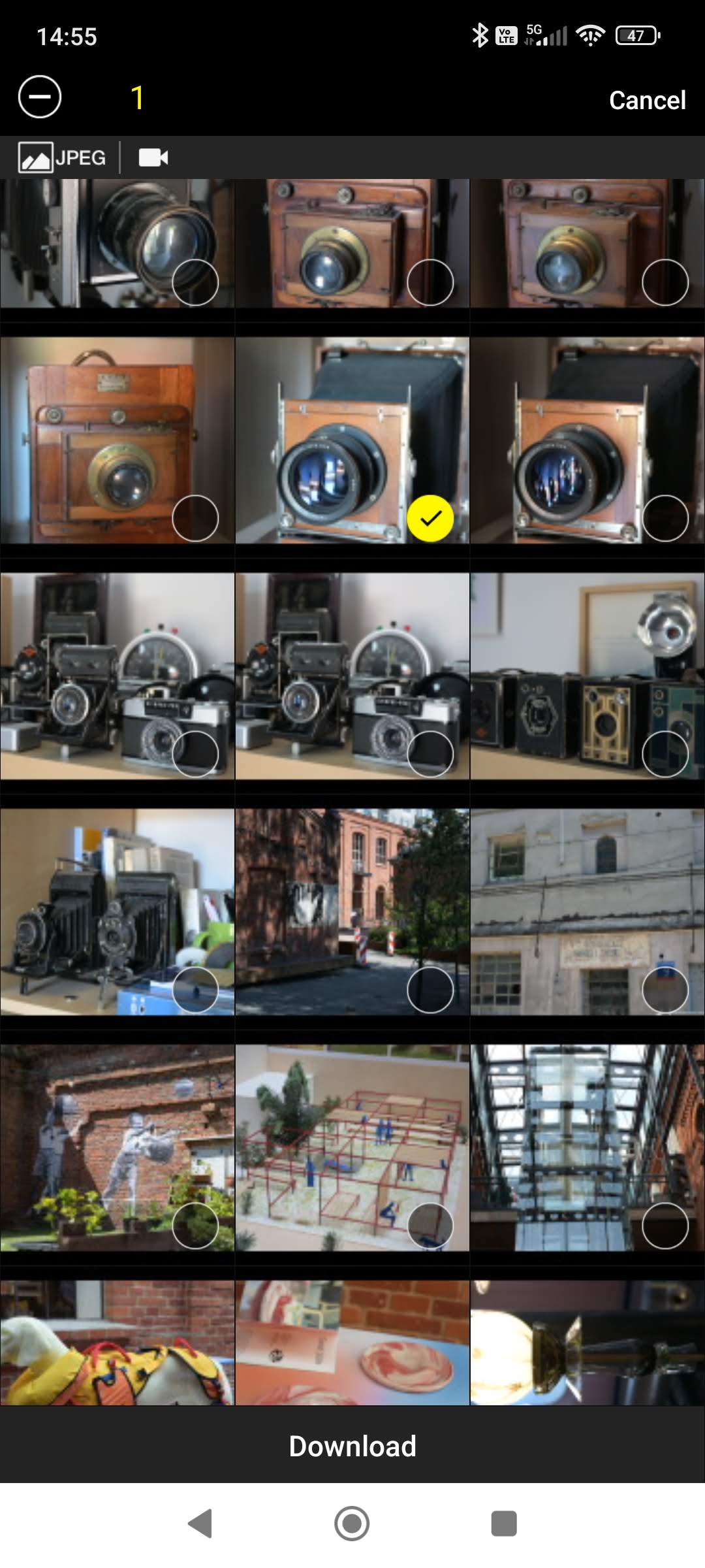

Nikon Z5 II posiada naturalnie moduł komunikacji bezprzewodowej Wi-Fi. Pozwala na połączenie z komputerem (program Nikon Camera Control Pro) lub urządzeniem mobilnym (tabletem lub smartfonem) za pomocą aplikacji Nikon SnapBridge. SnapBridge to platforma pozwalająca na stałą, bezprzewodową łączność aparatu poprzez standard Bluetooth.

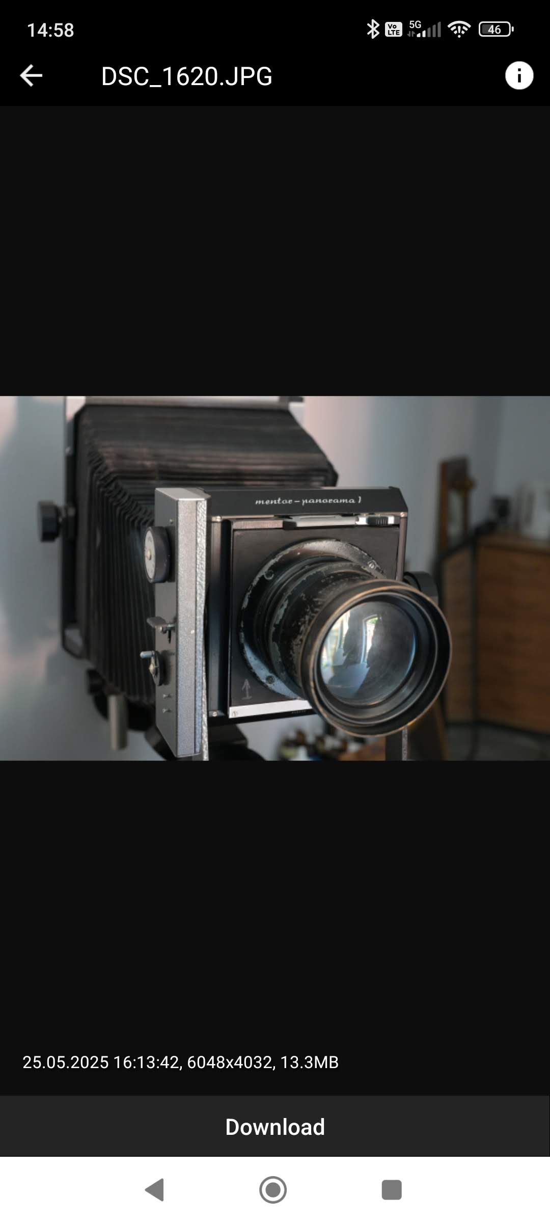

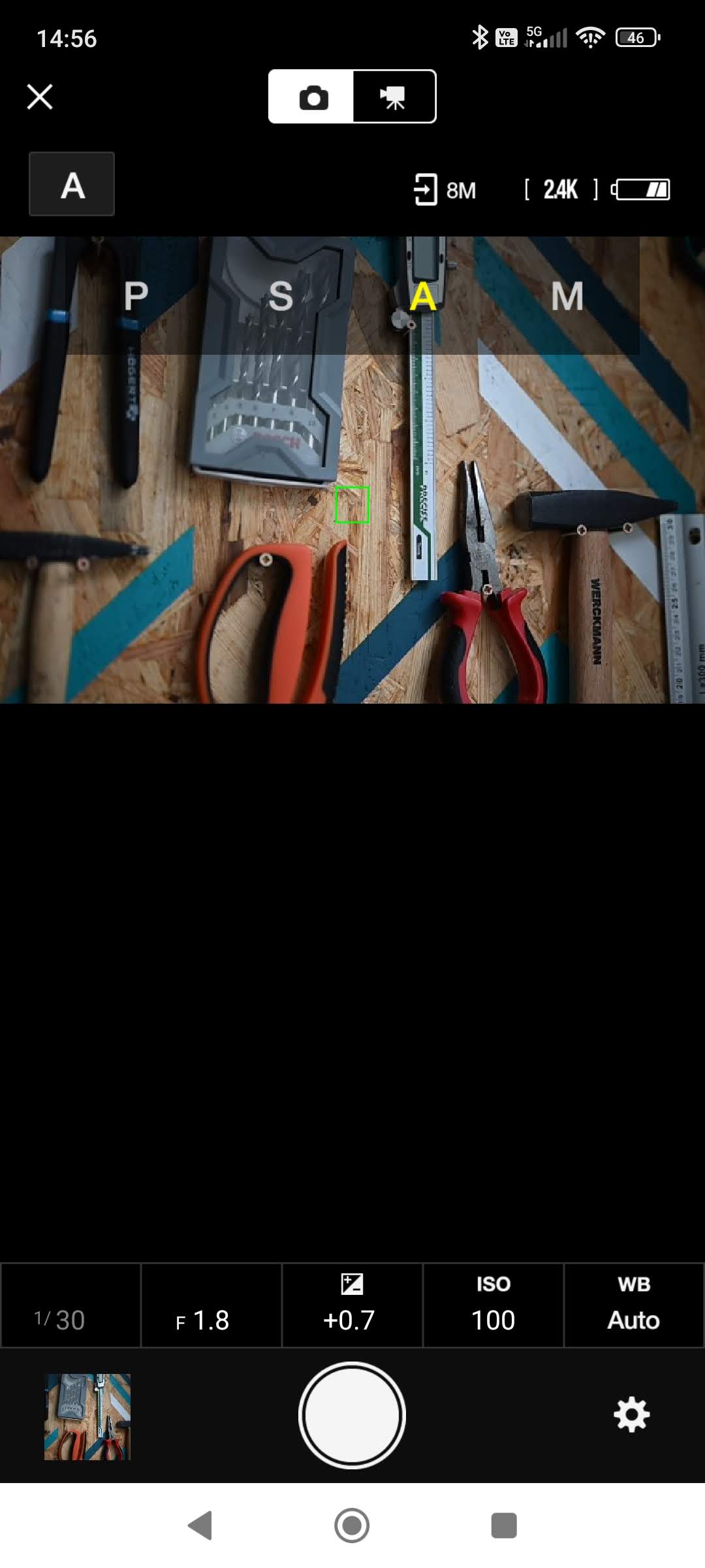

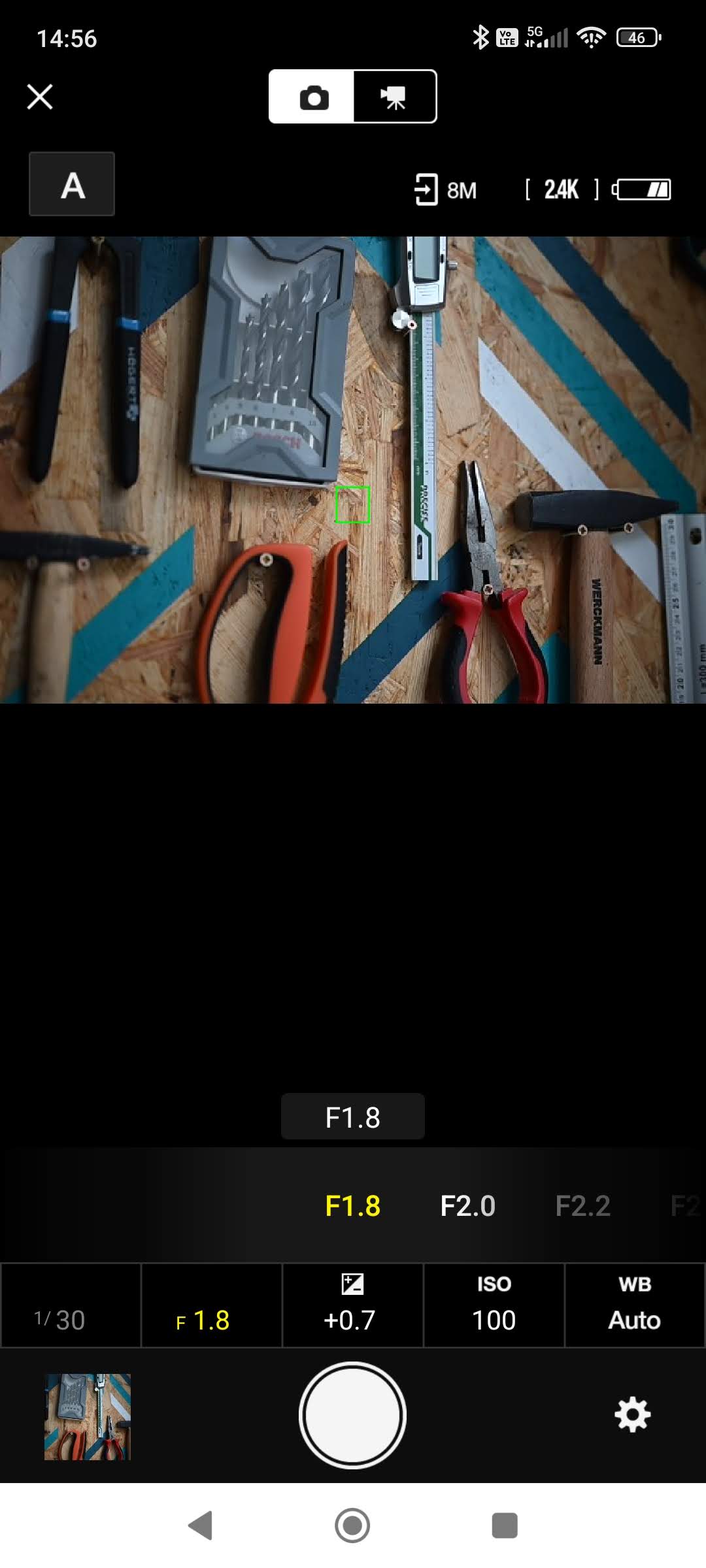

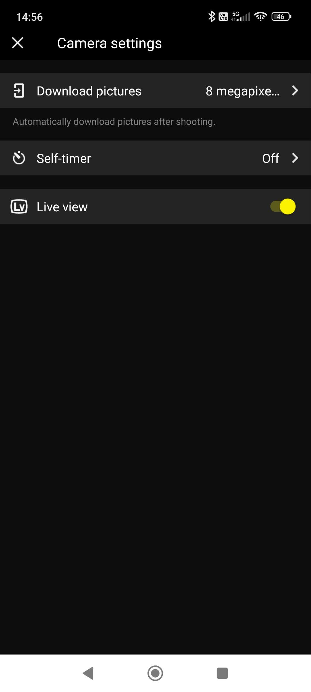

Aplikacja pozwala na zdalne wykonywanie zdjęć i przeglądanie fotografii obecnych na karcie pamięci, a także tych już przesłanych na urządzenie mobilne. Pierwsza z funkcji zapewnia podgląd kadrowanego obrazu na ekranie telefonu/tabletu. Dotknięcie ekranu w danym miejscu skutkuje ustawieniem ostrości w wybranym fragmencie kadru. Wykonanie zdjęcia odbywa się po dotknięciu przycisku z symbolem aparatu. Fotografie w tym trybie są automatycznie zapisywane na smartfonie, ich rozdzielczość jest domyślnie ograniczona do 2 MPix, można także wybrać pełny rozmiar. Mamy możliwość zmiany parametrów ekspozycji oraz balansu bieli.
Aplikacja SnapBridge umożliwia przeglądanie zdjęć zarówno tych zapisanych na urządzeniu, jak i tych w aparacie. W tym drugim przypadku jednak, zanim podgląd będzie możliwy, aplikacja pobiera informacje dotyczące zdjęć zapisanych na karcie pamięci. Zdjęcia zapisane w aparacie możemy pobrać na urządzenie, przy czym mamy możliwość ustalenia wielkości kopiowanych zdjęć (2, 8 MPix lub pełny rozmiar). Warto także dodać, że na urządzenie możemy skopiować filmy, niestety brakuje obsługi zdjęć w formacie RAW.
Nikon Z5 II - Użytkowanie i ergonomia Nikon Z5 II - Użytkowanie i ergonomia Nikon Z5 II - Użytkowanie i ergonomia Nikon Z5 II - Użytkowanie i ergonomia
Komunikacja smartfonu z aparatem przebiegała sprawnie, łącznie ze sparowaniem modułu Bluetooth. Gdy łączność tą drogą jest aktywna, uruchomienie aplikacji na smarfonie inicjuje połączenie sparowanych wcześniej urządzeń automatycznie, co zajmuje kilka sekund. W aparacie możemy włączyć opcję, by każde wykonane zdjęcie (w rozmiarze 2 lub 8M) było automatycznie kopiowane na urządzenie mobilne. Jest także opcja wykorzystania smartfona jako pilota do wyzwalania migawki przez BT, także w trybie wideo.
Zdalne wykonywanie zdjęć i przeglądanie plików na karcie wymaga już połączenia Wi-Fi, którego nawiązanie zabiera od ok. 15-25 sekund. Aplikacja Snapbridge pozwala na regulację podstawowych parametrów obrazu (czas, przysłona, ISO – o ile w aparacie nie włączyliśmy Auto ISO), charakterystycznych dla danego trybu, łącznie z nim samym (P, A, S, M) oraz balansem bieli. Zabrakło jednak wielu innych opcji, np. ustawień trybu migawki, autofokusa, profilu obrazu, czy formatu zapisu zdjęcia, a zakres ISO ograniczono do natywnego. Kopiowanie zdjęć w pełnej rozdzielczości trwa przynajmniej 8 sekund, do dyspozycji pozostają także mniejsze rozmiary 8 oraz 2 MPix. Można także pobierać filmy 4K, co oczywiście będzie trwało znacznie dłużej.

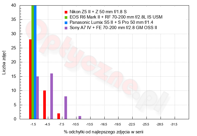

Celność autofokusa sprawdzamy wykonując serię 40 zdjęć z użyciem środkowego punktu AF. Na zastosowanym obiektywie ustawiamy przysłonę f/2.8 i fotografujemy tablicę rozdzielczości, każdorazowo przeogniskowując obiektyw. Na wykresie poniżej prezentujemy wyniki otrzymane na obiektywie Nikkor Z 50 mm. Wyniki przedstawiamy w postaci histogramu, który prezentuje procentowe wartości odchyłek od najlepszego pomiaru MTF50 w serii.
Canon i Panasonic zanotowały po 100% trafień w punkt, a zatem oczywiście górują nad pozostałymi modelami. Niemniej, wynik Nikona nadal uznajemy za bardzo dobry, bowiem rozstrzał wyników jest niewielki, a pierwszy przedział odchyłek odpowiednio liczny.

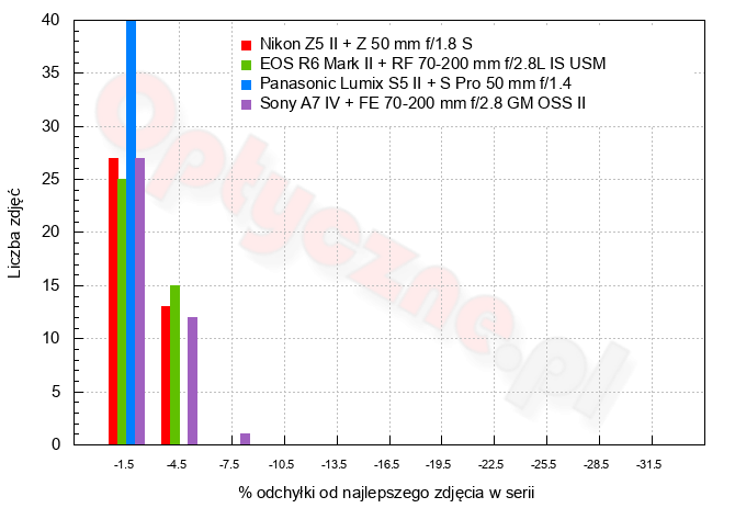

Autofocus sprawdziliśmy także w świetle żarowym.
Wynik Nikona zmienił się w niewielkim stopniu i okazał się bardzo zbiżony do tego co pokazały aparaty Canona i Sony. Najlepiej wypadł Lumix S5 II, ponownie notując komplet trafień w punkt.
