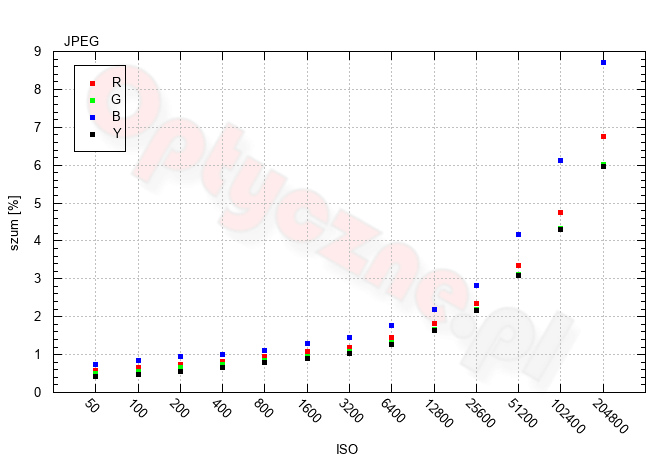

Na początku tego rozdziału prezentujemy wyniki pomiaru poziomu szumu na zdjęciach tablicy Kodaka Q-14, zapisanych w formacie JPEG. Na poniższym wykresie nie widać większych załamań, ani wyraźnych różnic od wykładniczego kształtu krzywych. Dla przeważającego zakresu ISO, składowe R, G i Y przyjmują jednak porównywalne wartości. Widać zatem, że JPEG-i nie są wolne od odszumiania, aczkolwiek nie jest ono szczególnie intensywne.

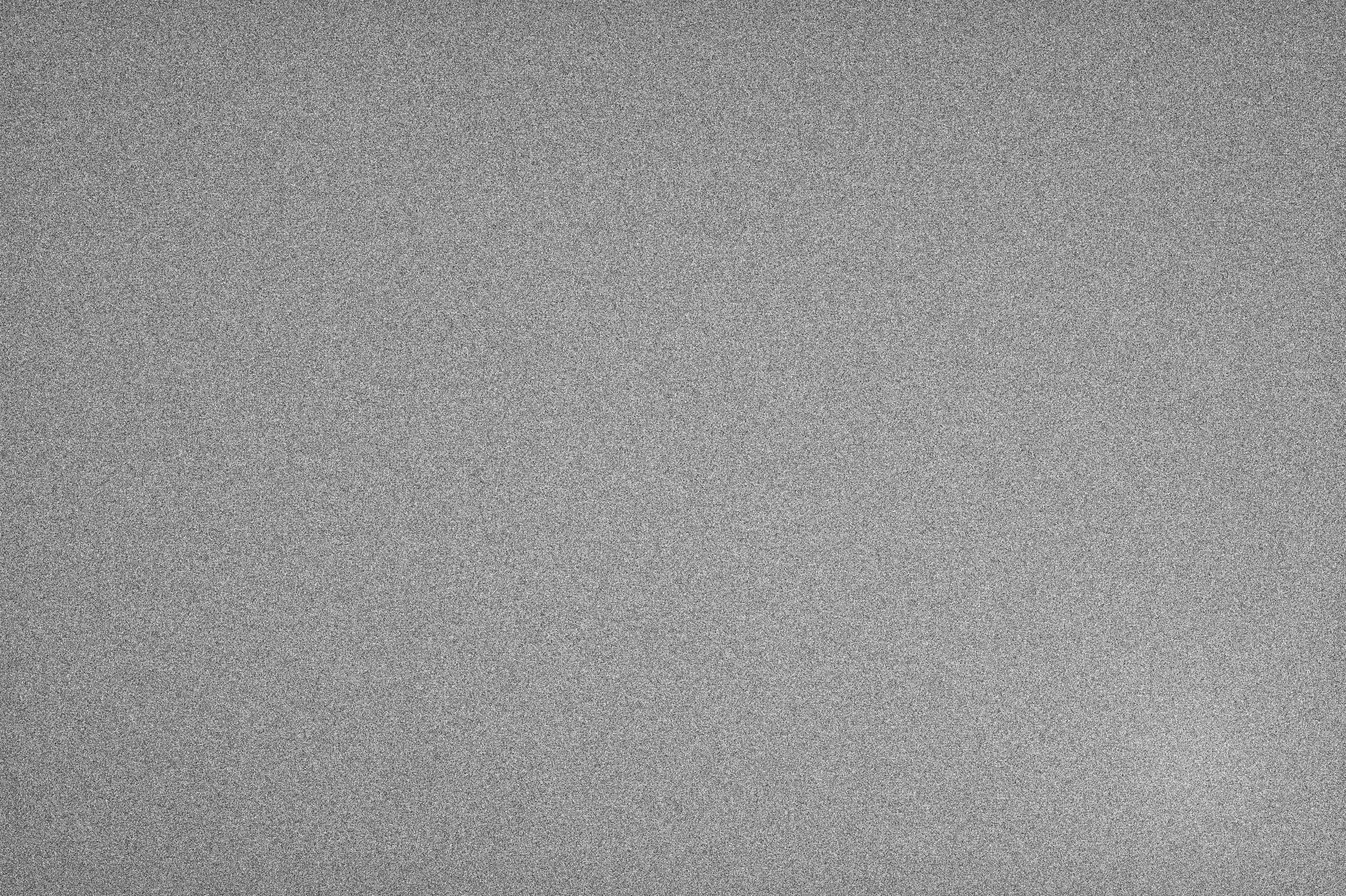

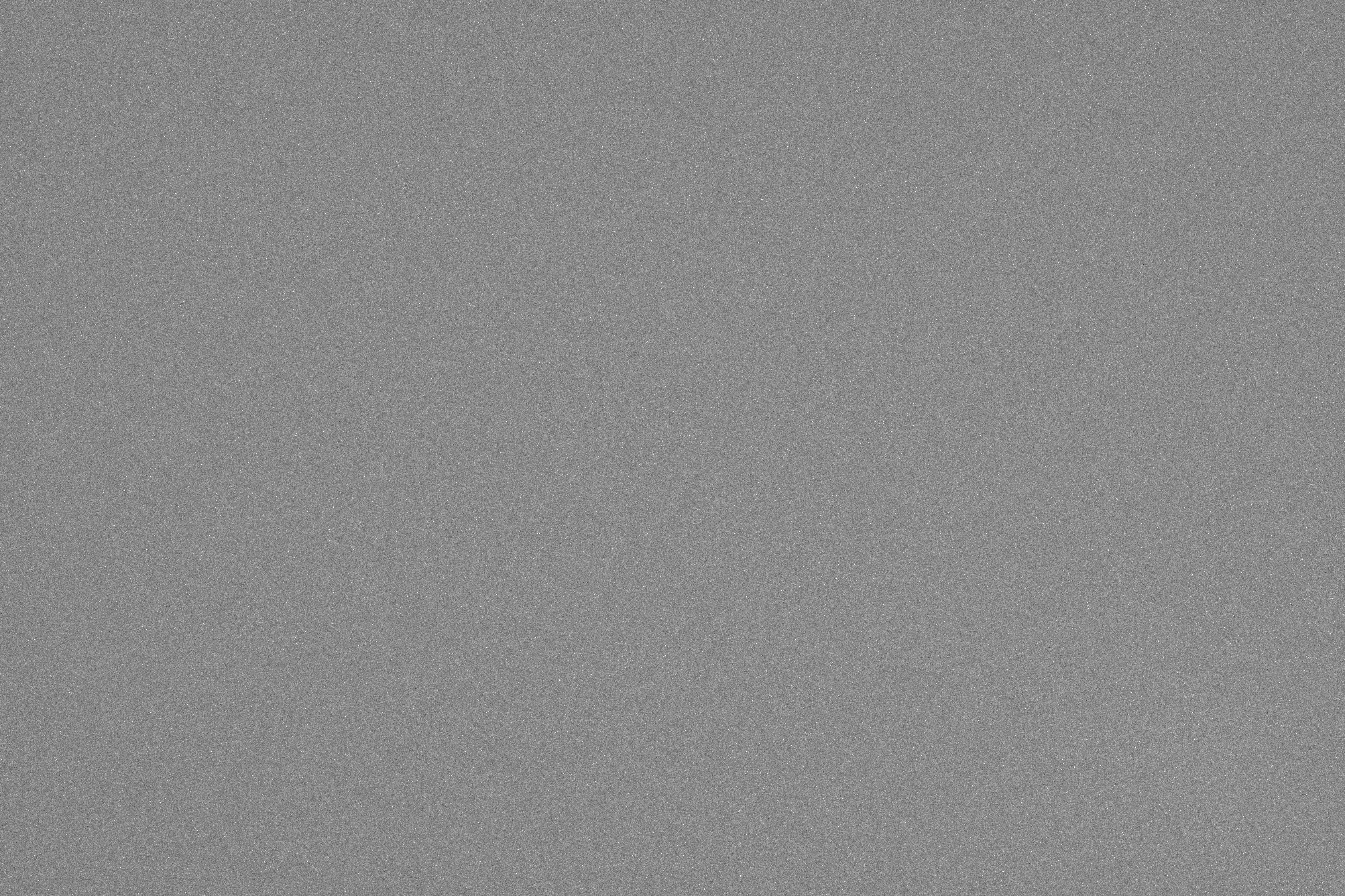

Wspominaliśmy już wcześniej, że Nikon Z5 II zapisuje RAW-y w postaci 14-bitowej. Taka wartość odpowiada maksymalnemu poziomowi zliczeń równemu 16384. Standardowo zdjęcia w tym teście wykonujemy zarówno w formacie JPEG jak i RAW. Te pierwsze prezentujemy w postaci, w jakiej zostały zapisane przez aparat. Surowe pliki natomiast wywołujemy programem dcraw do postaci czarno-białej bez interpolacji. Uzyskane w ten sposób pliki TIFF konwertujemy do formatu GIF, dobierając zakres w taki sposób, aby najlepiej zobrazować generujący się na matrycy szum. W poniższych przykładach ograniczyliśmy sygnał do przedziału 800–1200. Identyczny zakres został również odłożony na poziomej osi histogramów. Maksymalne wartości na osi pionowej wynoszą 500 000 zliczeń.
RAW
ISO Dark Frame Crop Histogram
50 Nikon Z5 II - Szumy i jakość obrazu w RAW Nikon Z5 II - Szumy i jakość obrazu w RAW Nikon Z5 II - Szumy i jakość obrazu w RAW
100 Nikon Z5 II - Szumy i jakość obrazu w RAW Nikon Z5 II - Szumy i jakość obrazu w RAW Nikon Z5 II - Szumy i jakość obrazu w RAW
200 Nikon Z5 II - Szumy i jakość obrazu w RAW Nikon Z5 II - Szumy i jakość obrazu w RAW Nikon Z5 II - Szumy i jakość obrazu w RAW
400 Nikon Z5 II - Szumy i jakość obrazu w RAW Nikon Z5 II - Szumy i jakość obrazu w RAW Nikon Z5 II - Szumy i jakość obrazu w RAW
800 Nikon Z5 II - Szumy i jakość obrazu w RAW Nikon Z5 II - Szumy i jakość obrazu w RAW Nikon Z5 II - Szumy i jakość obrazu w RAW
1600 Nikon Z5 II - Szumy i jakość obrazu w RAW Nikon Z5 II - Szumy i jakość obrazu w RAW Nikon Z5 II - Szumy i jakość obrazu w RAW
3200 Nikon Z5 II - Szumy i jakość obrazu w RAW Nikon Z5 II - Szumy i jakość obrazu w RAW Nikon Z5 II - Szumy i jakość obrazu w RAW
6400 Nikon Z5 II - Szumy i jakość obrazu w RAW Nikon Z5 II - Szumy i jakość obrazu w RAW Nikon Z5 II - Szumy i jakość obrazu w RAW
12800 Nikon Z5 II - Szumy i jakość obrazu w RAW Nikon Z5 II - Szumy i jakość obrazu w RAW Nikon Z5 II - Szumy i jakość obrazu w RAW
25600 Nikon Z5 II - Szumy i jakość obrazu w RAW Nikon Z5 II - Szumy i jakość obrazu w RAW Nikon Z5 II - Szumy i jakość obrazu w RAW
51200 Nikon Z5 II - Szumy i jakość obrazu w RAW Nikon Z5 II - Szumy i jakość obrazu w RAW Nikon Z5 II - Szumy i jakość obrazu w RAW
102400 Nikon Z5 II - Szumy i jakość obrazu w RAW Nikon Z5 II - Szumy i jakość obrazu w RAW Nikon Z5 II - Szumy i jakość obrazu w RAW

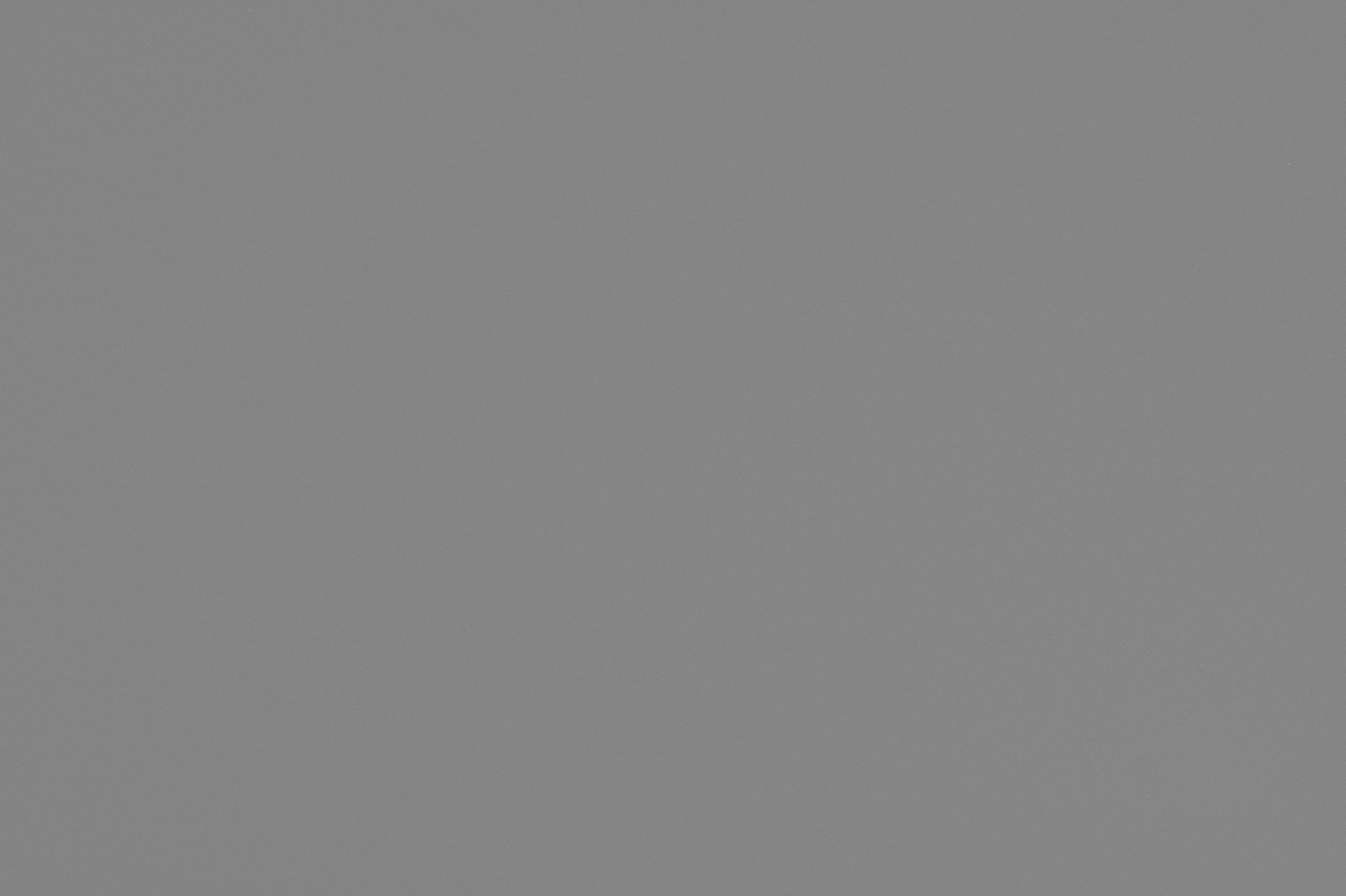

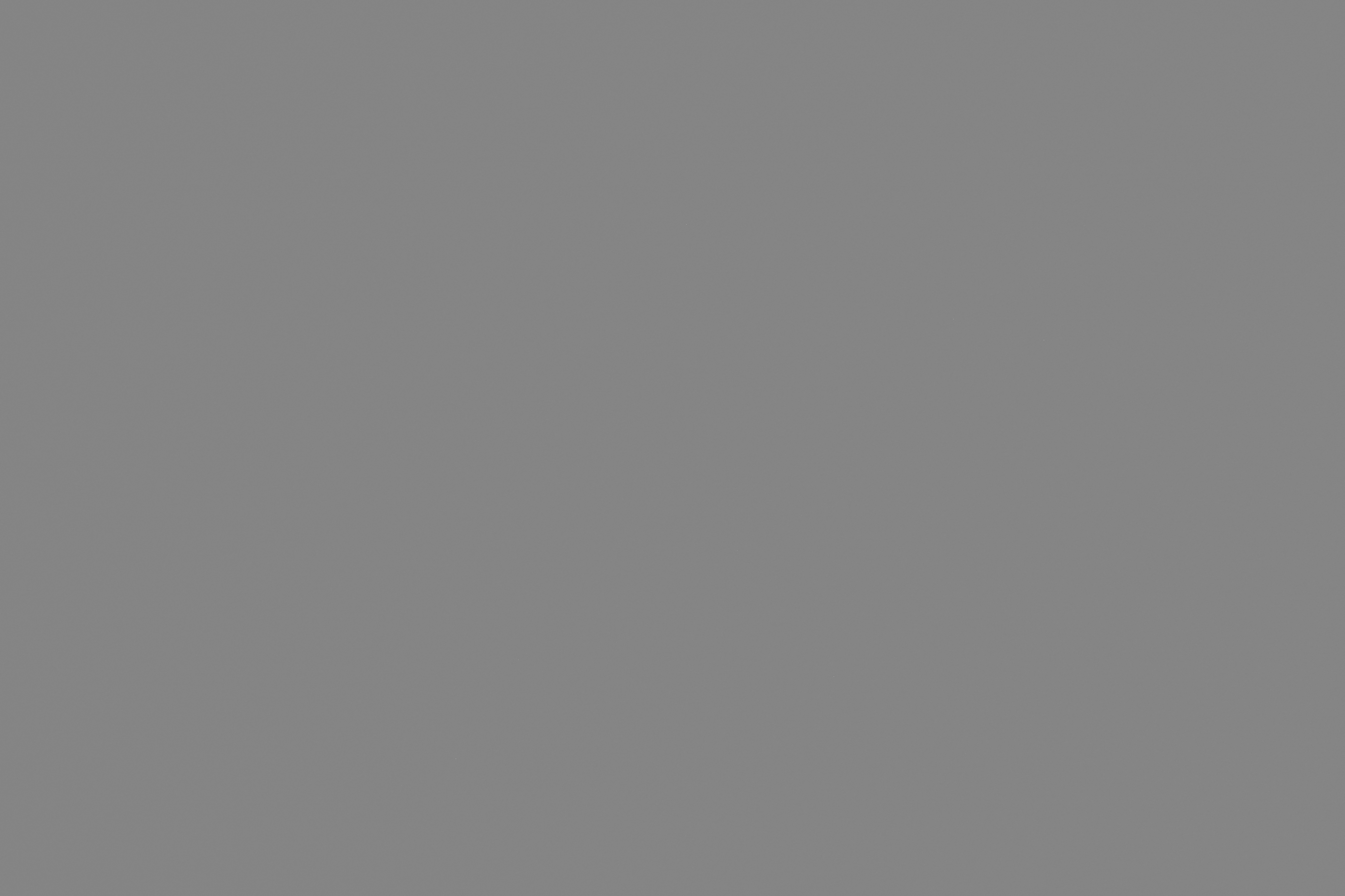

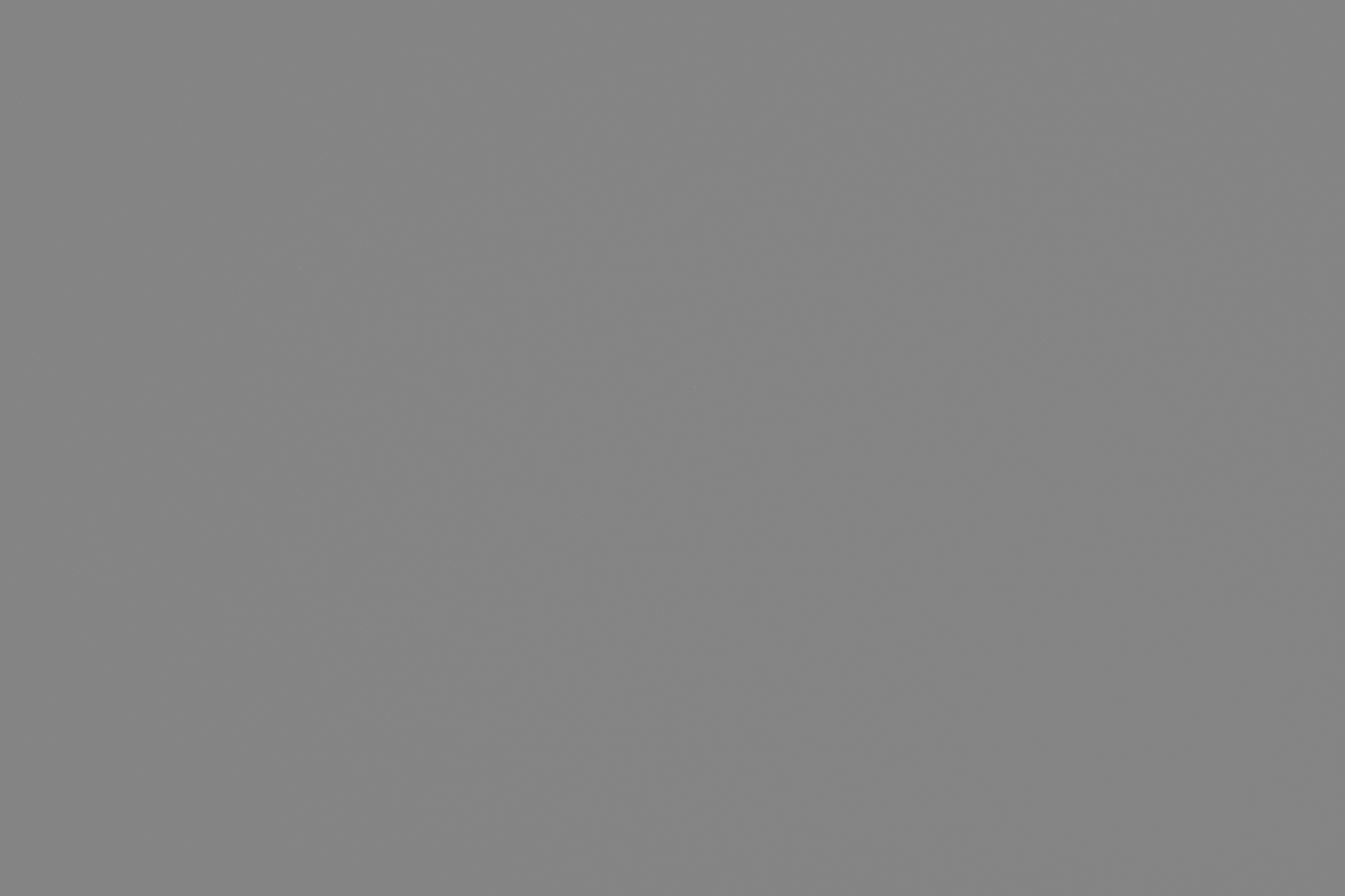

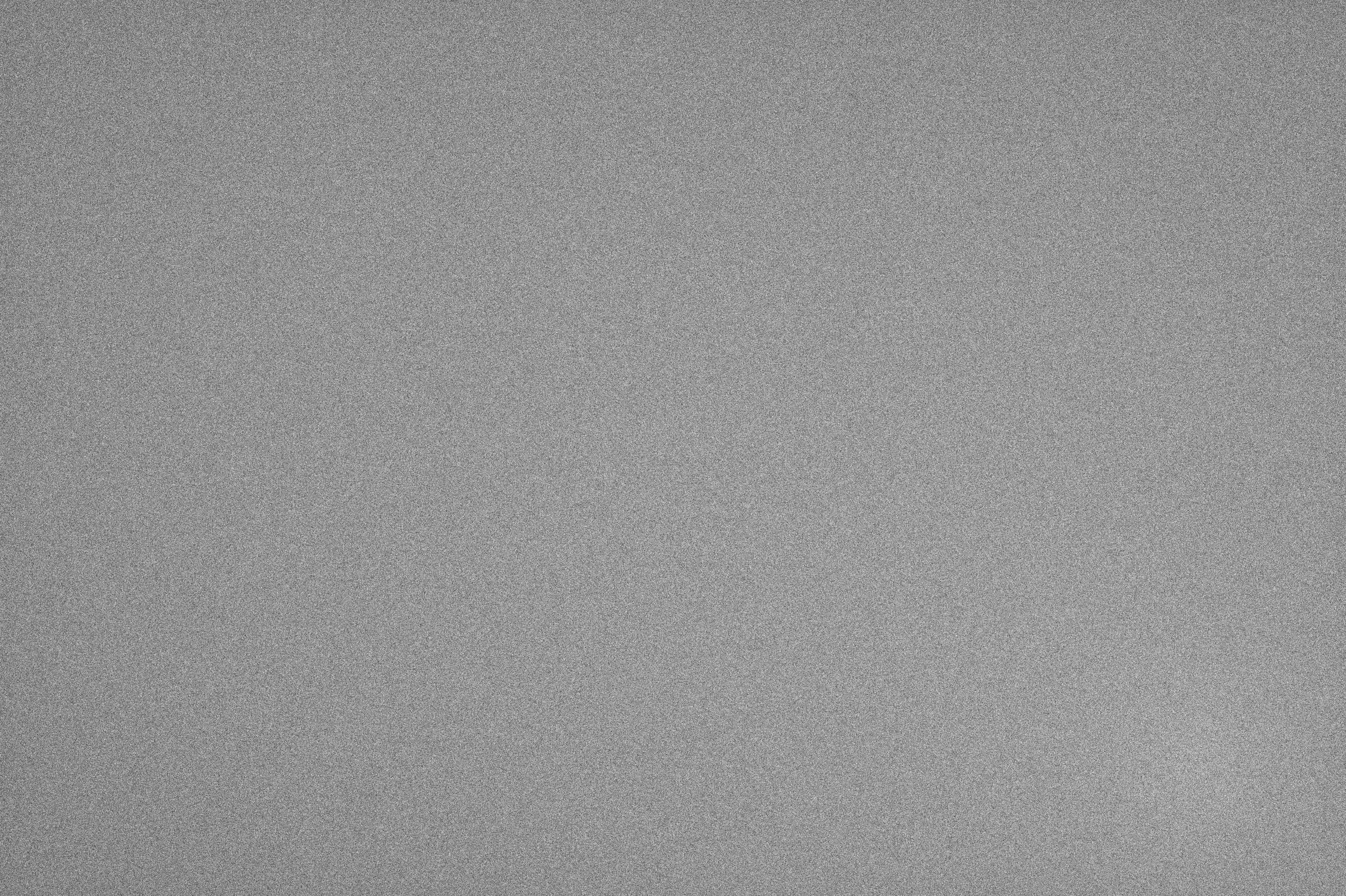

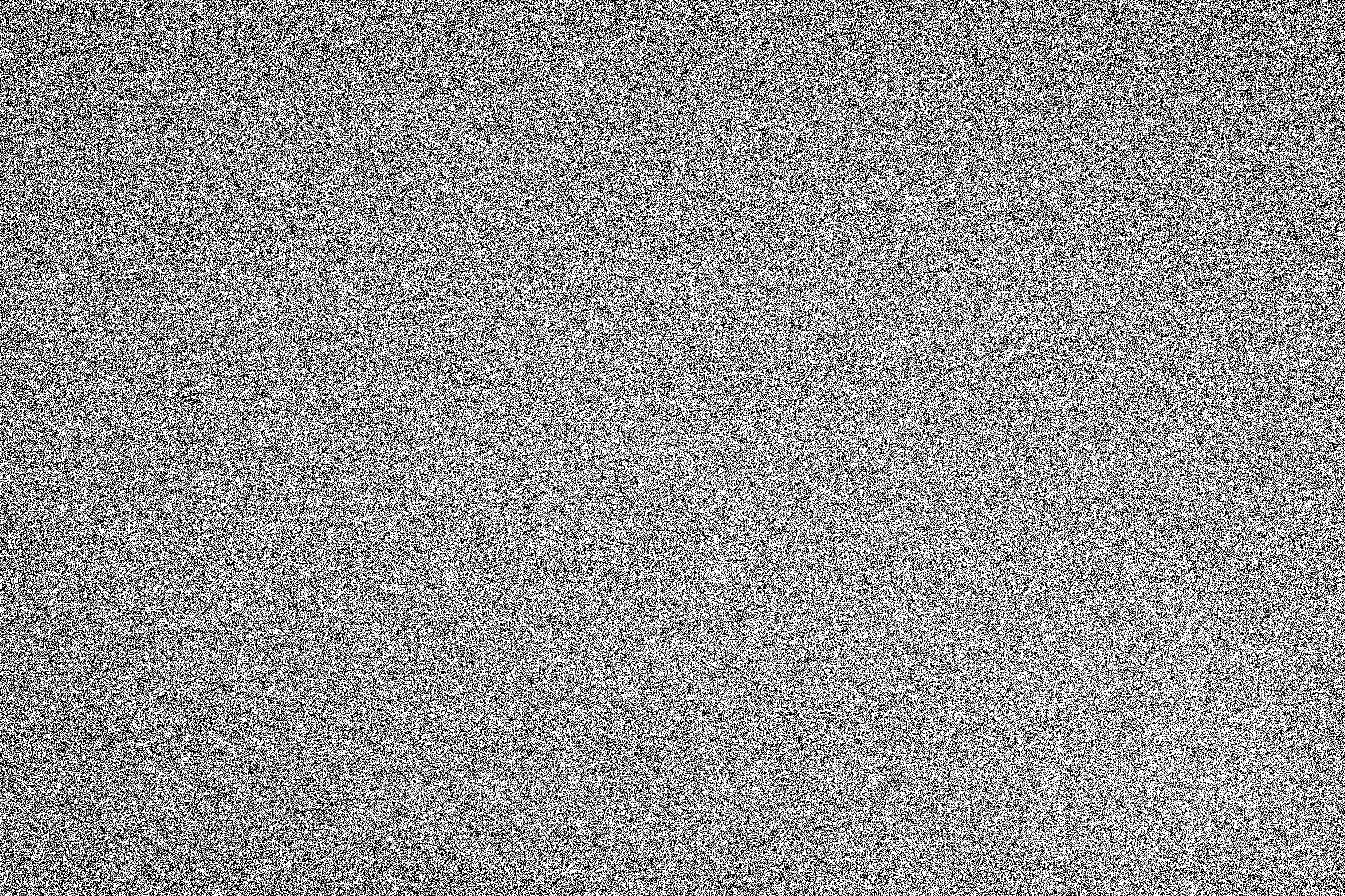

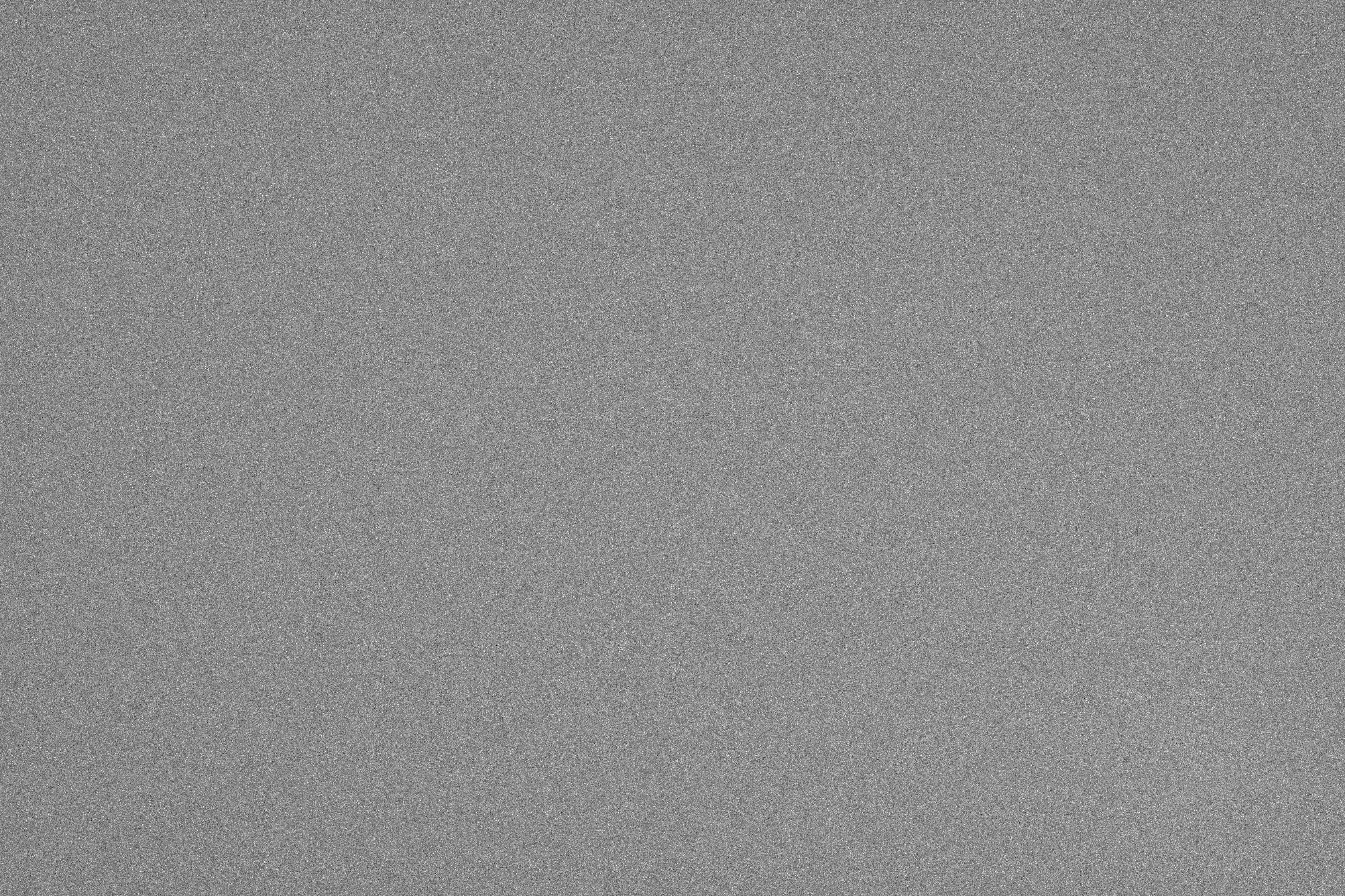

Bias wynosi ok. 1000, tak samo jak w innych bezlusterkowcach Nikon Z. Do ISO 6400 histogramy przypominają swoim kształtem rozkład Poissona, natomiast dla wyższych nastaw wypłaszczają się. To oznacza, że miejsce użytecznego sygnału zajmuje szum.
Same darki wyglądają naprawdę dobrze, nie widać oznak bandingu. Szum jest w dużej mierze jednorodny, choć przy wyższych nastawach ISO widać jaśniejszy obszar w prawym dolnym rogu kadru. Prawdopodobnie to ślad grzejącej się elektroniki aparatu.

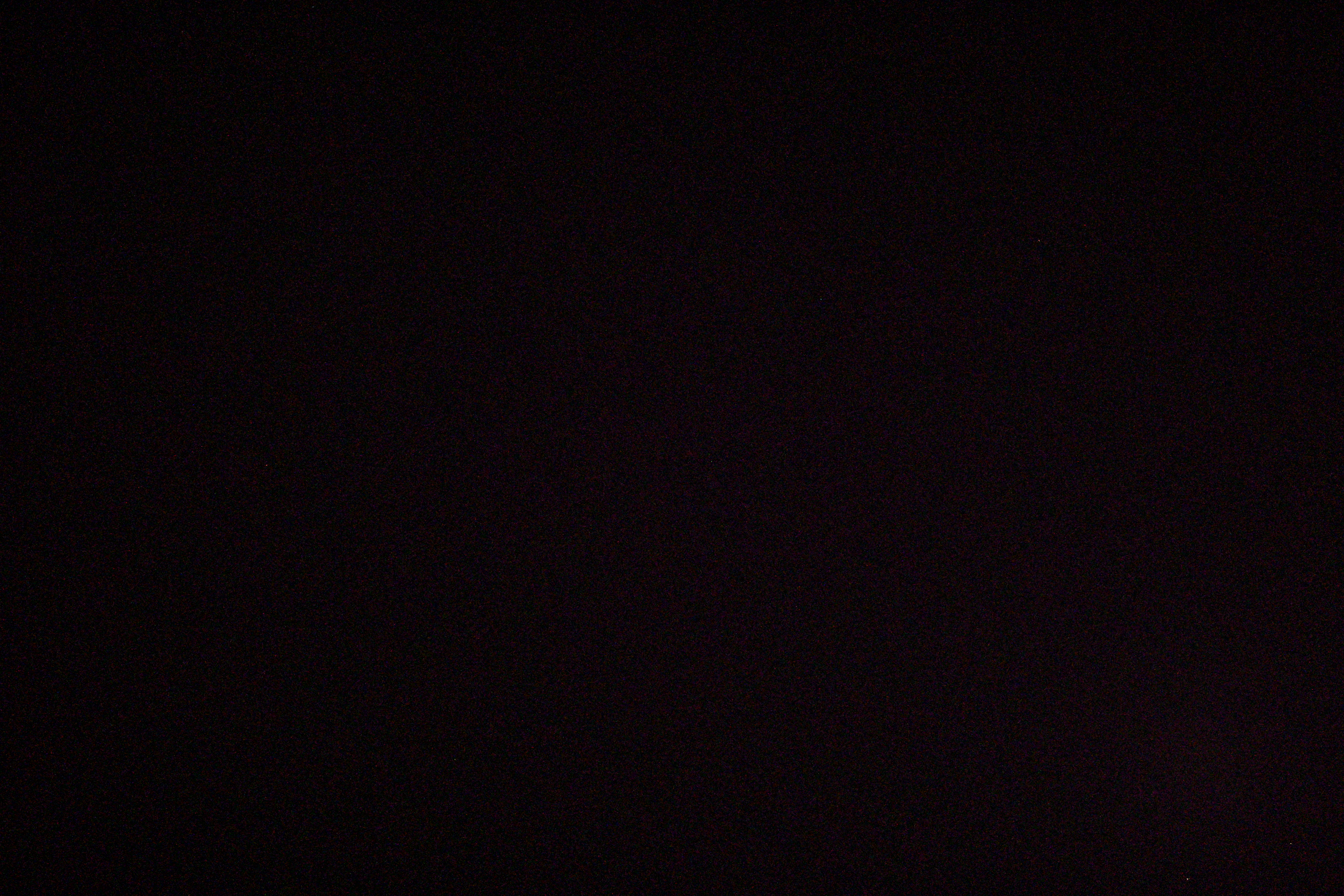

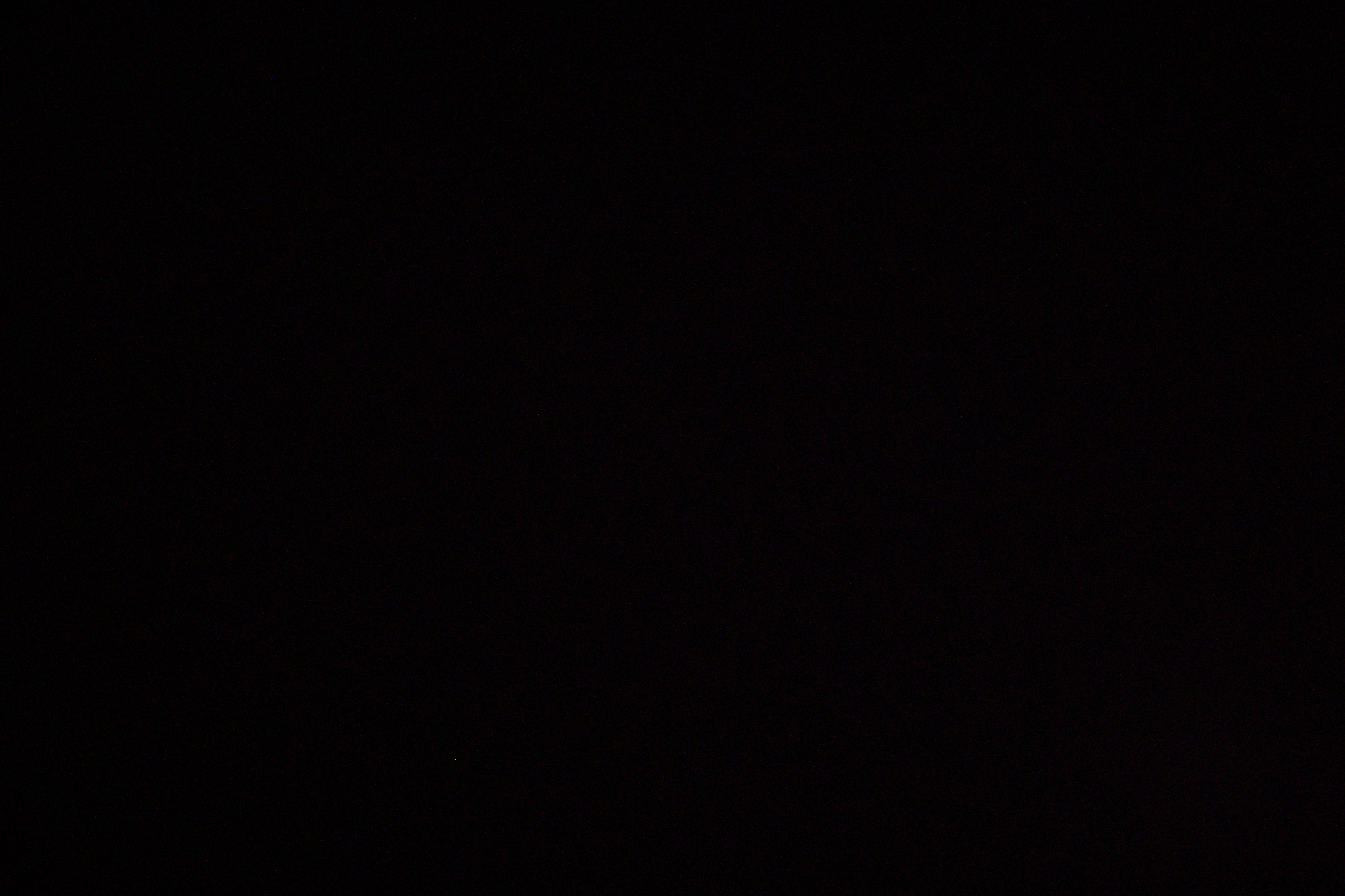

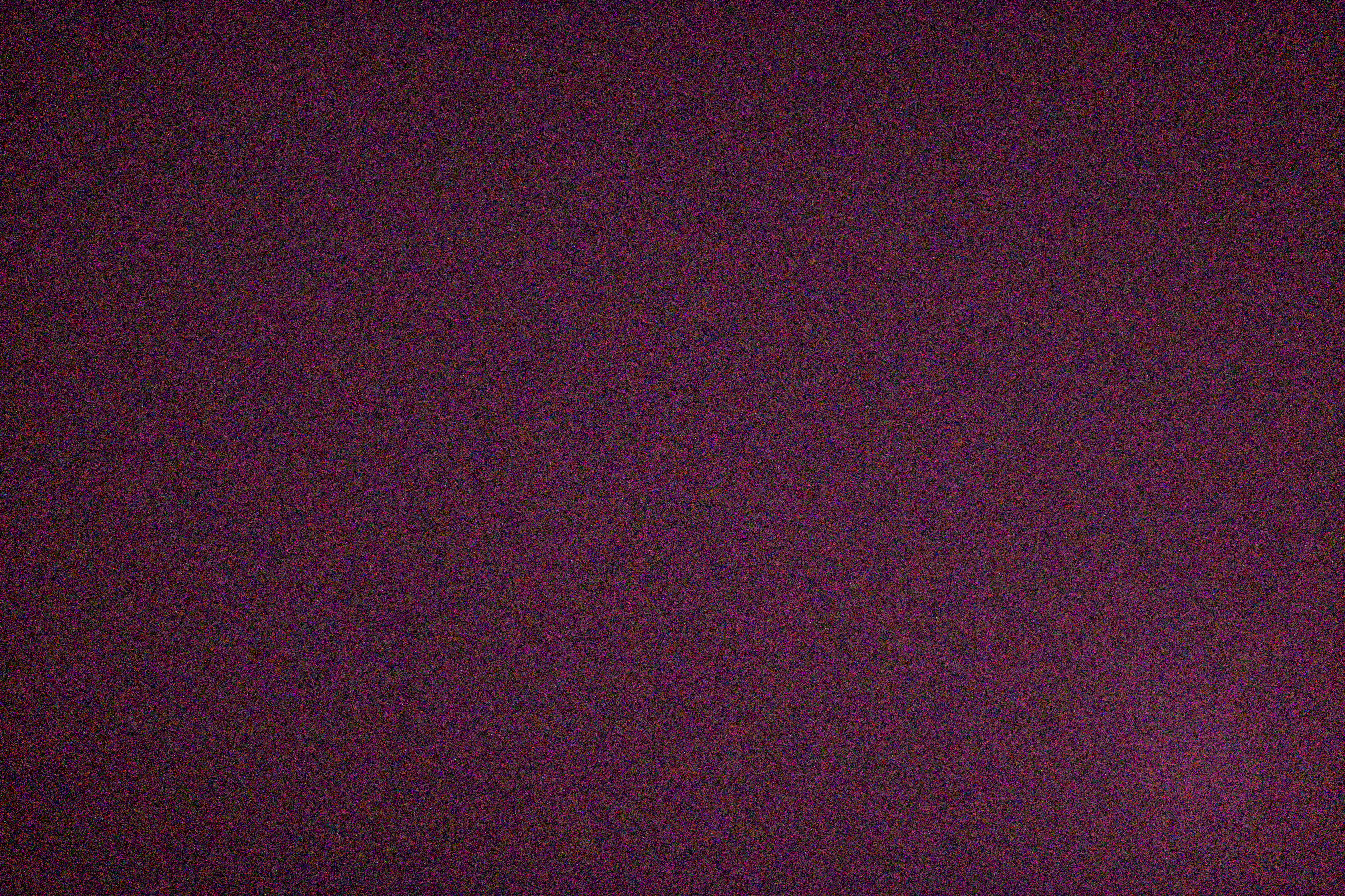

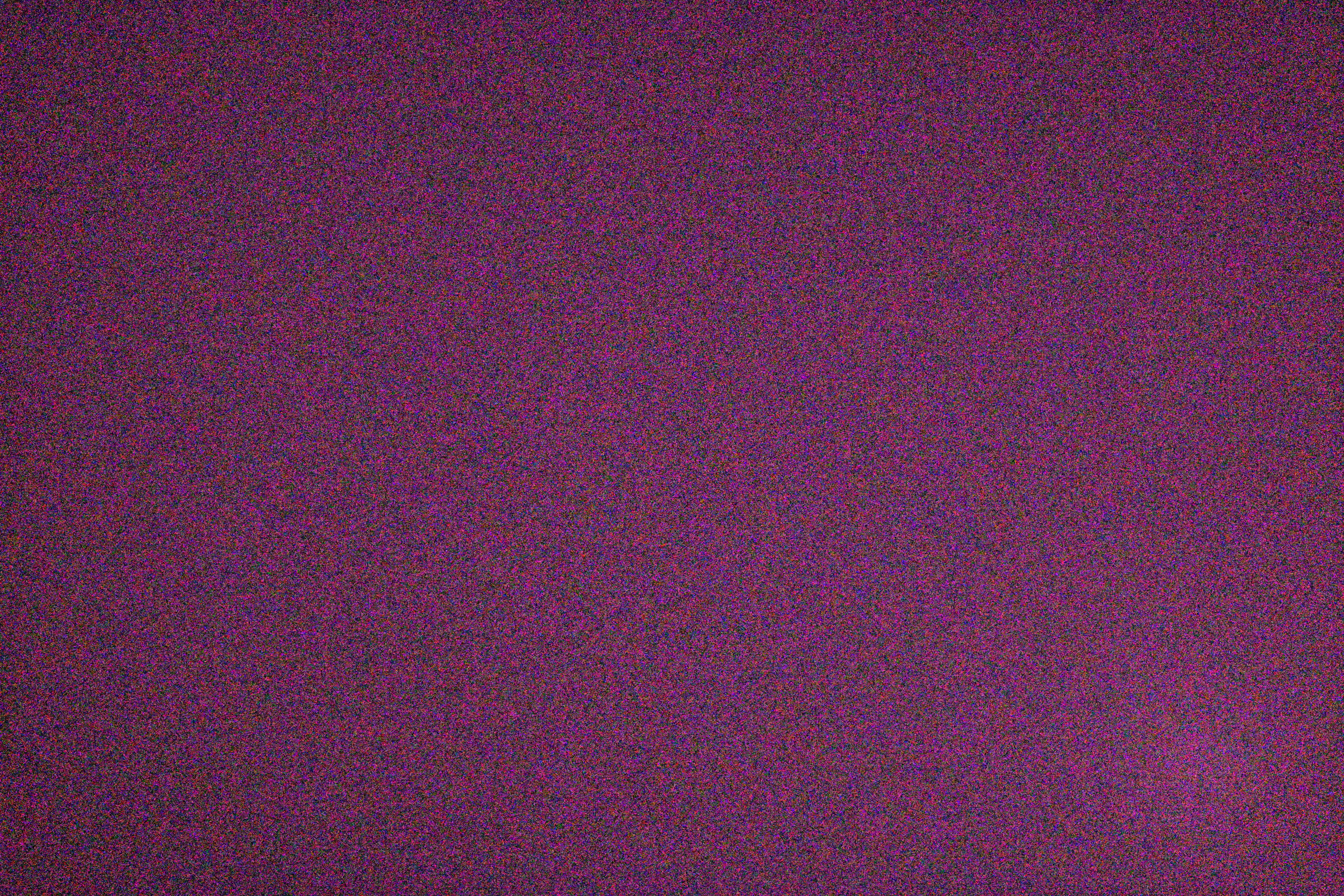

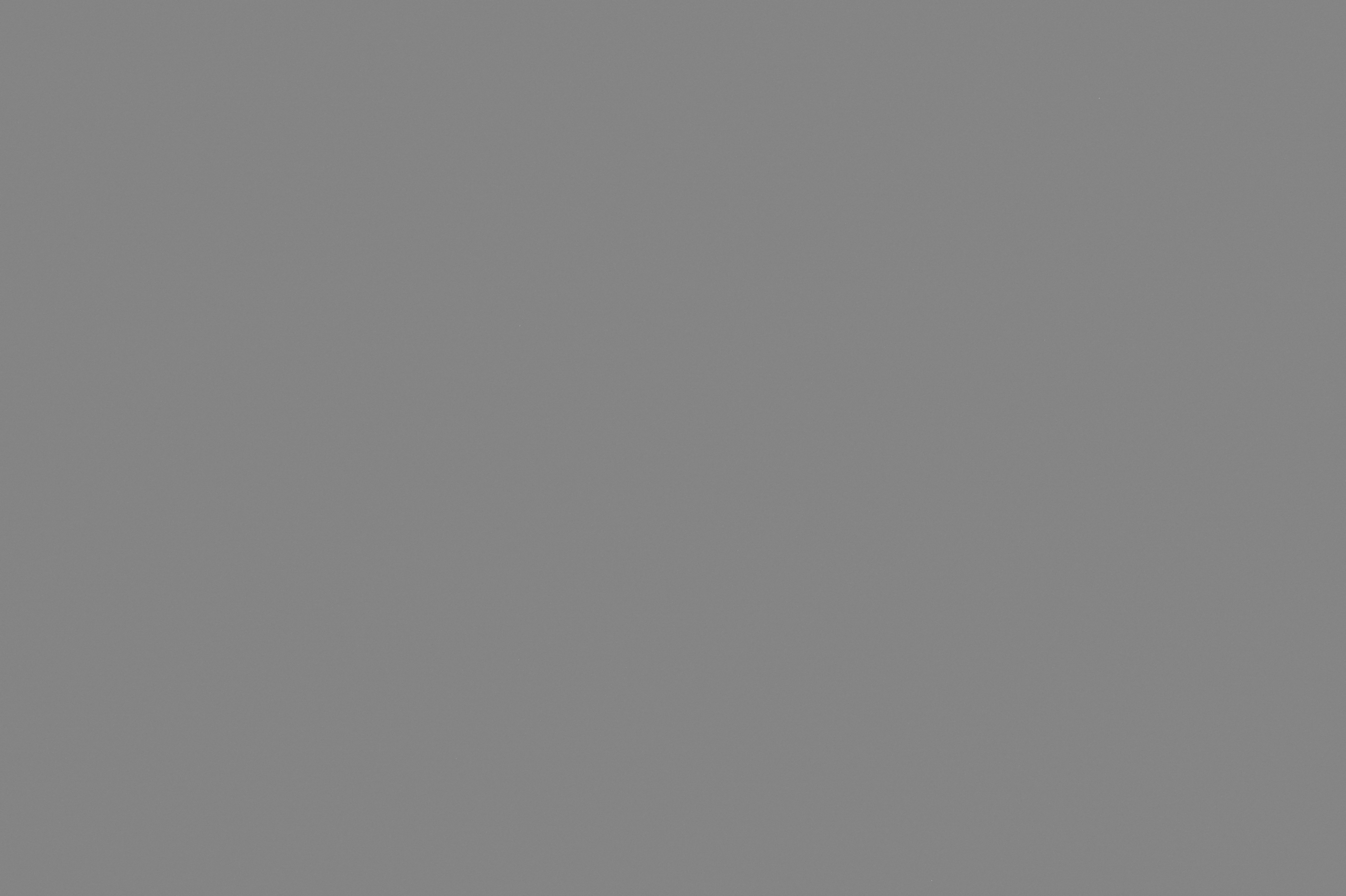

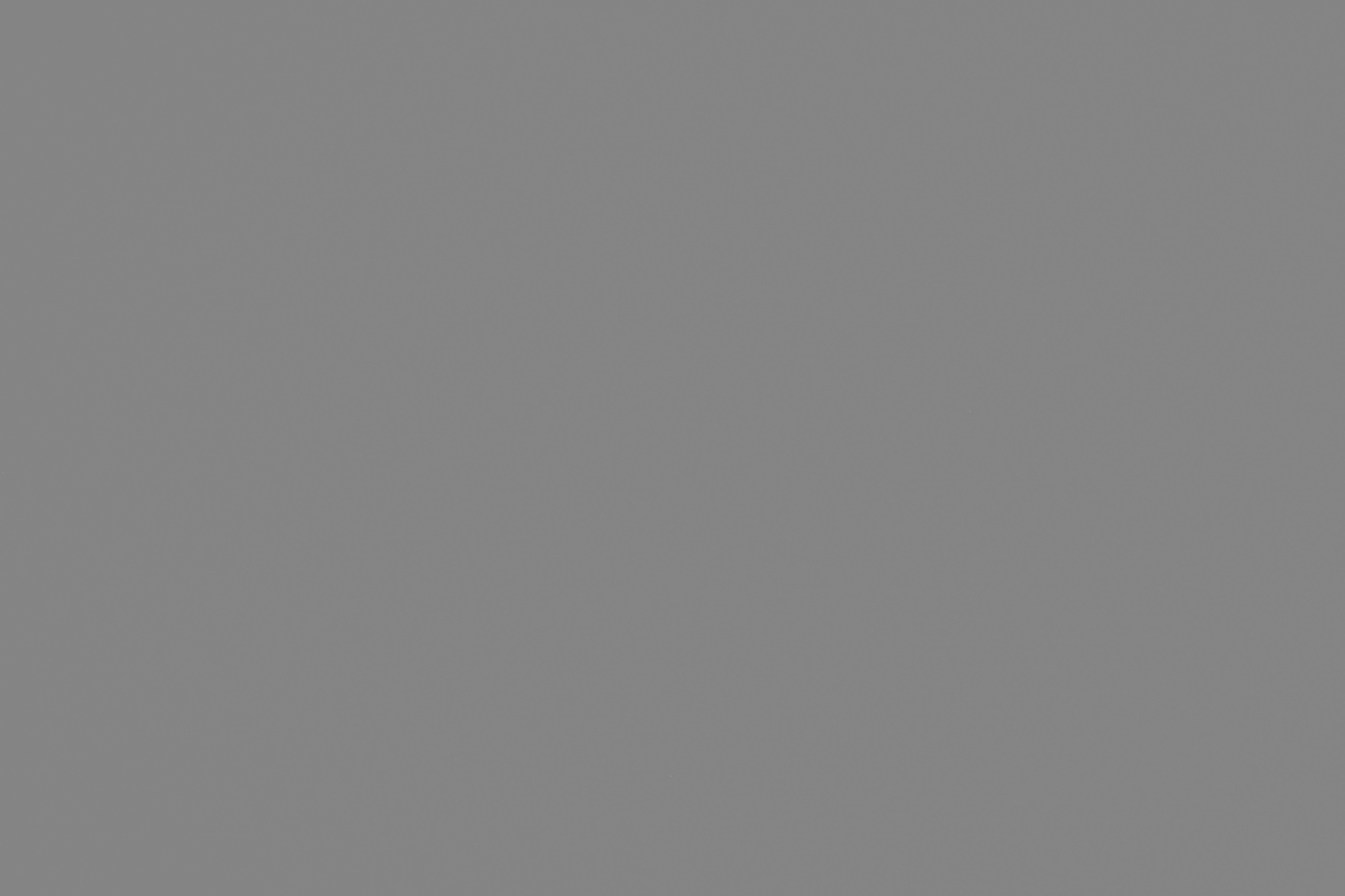

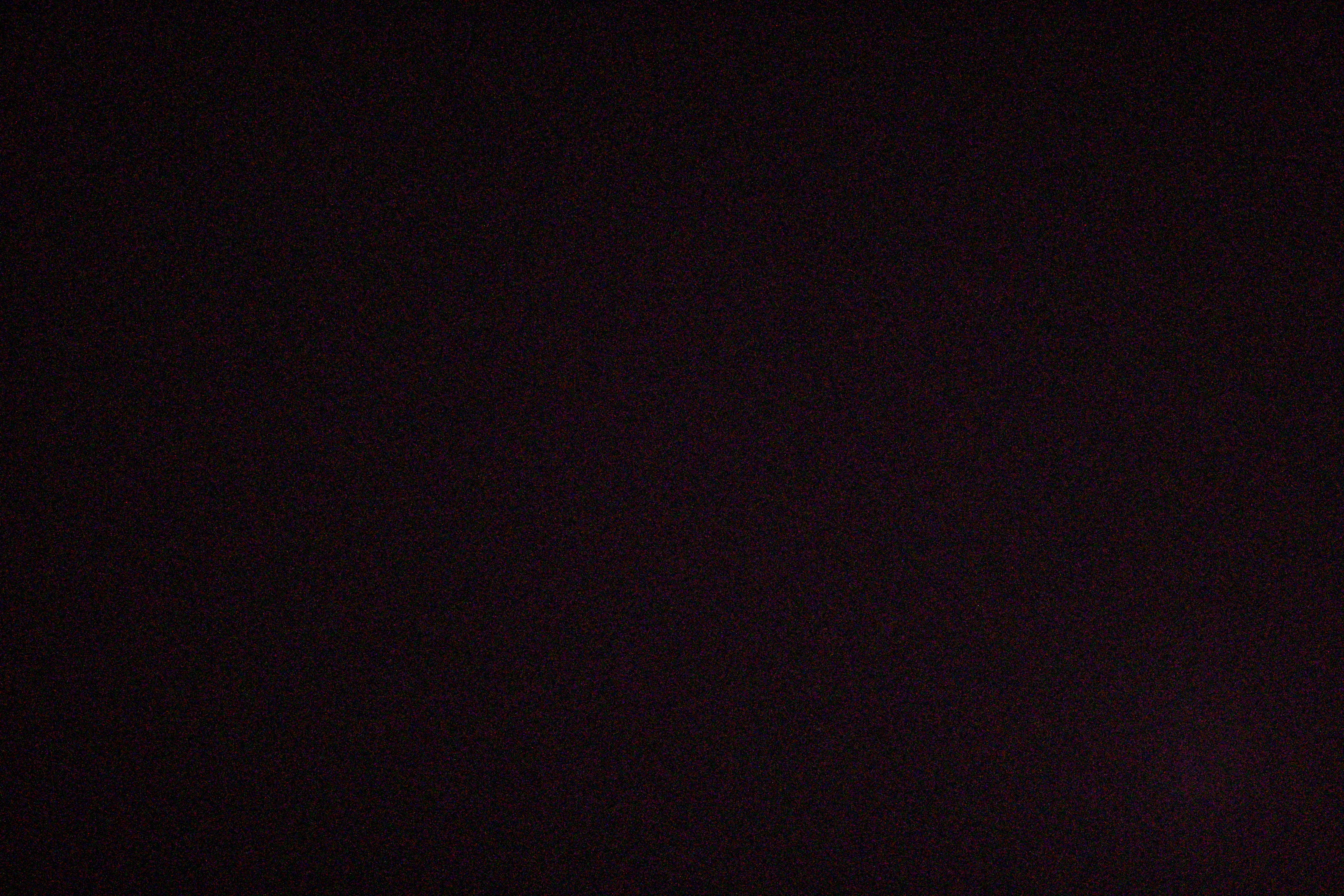

Na zakończenie prezentujemy jeszcze darki w formacie JPEG.
JPEG
ISO Dark Frame Crop
204800 Nikon Z5 II - Szumy i jakość obrazu w RAW Nikon Z5 II - Szumy i jakość obrazu w RAW
