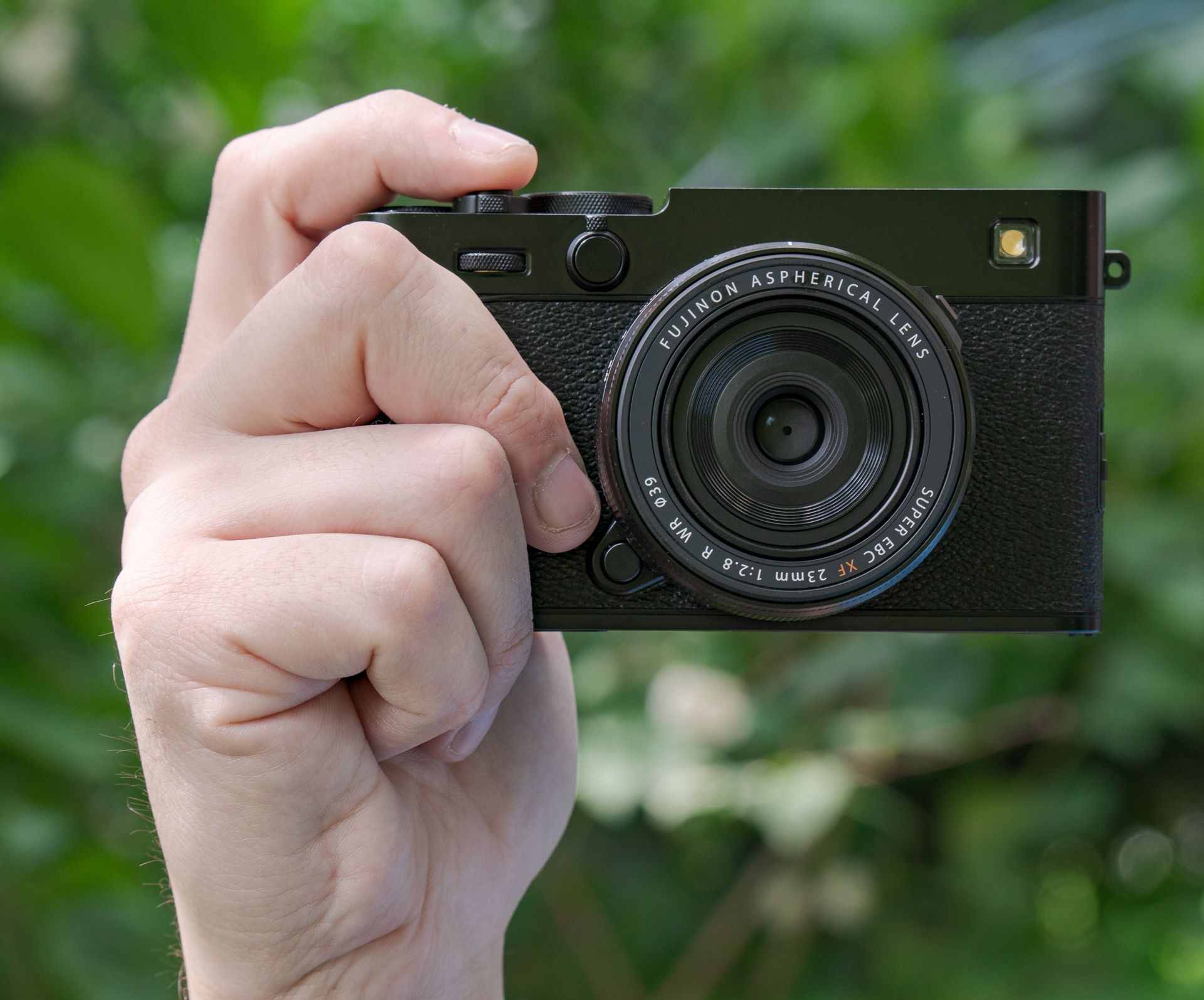

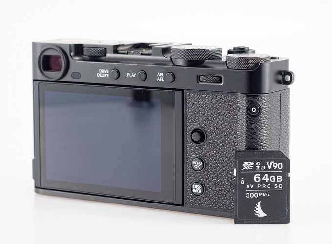

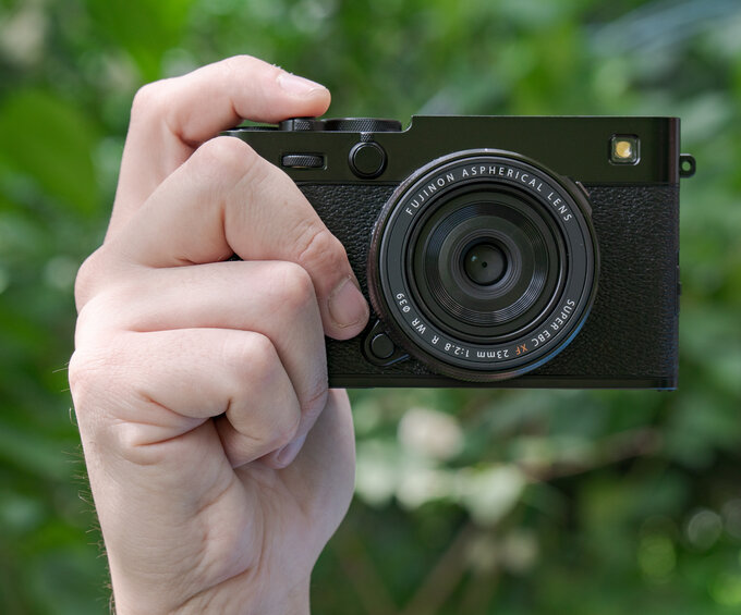

X-E5 nie ma wprawdzie zupełnie płaskiego przedniego panelu, jak poprzednik, jednak obecne w nim niewielkie zgrubienie imitujące rękojeść nie daje większego komfortu chwytu. Szkoda też, że producent wykorzystał twarde tworzywo zamiast gumy. Efektem tego użytkowanie cięższych obiektywów nie należy do wygodnych i w zasadzie nawet z „naleśnikiem” 2.8/23 wymaga podtrzymania lewą ręką.
Względem X-E4 zestaw elementów sterujących wzbogacono o drugie pokrętło nastawcze. Pochwalić możemy także nową dźwignię funkcyjną, oczywiście programowalną. Jak na stosunkowo niezbyt duży korpus, możliwości personalizacji testowanego aparatu stoją na dobrym poziomie. Oprócz kilku guzików mamy także gesty dotykowe, programowalne menu podręczne Q, czy sekcję My Menu.

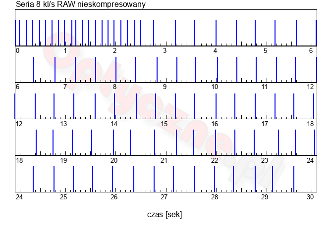

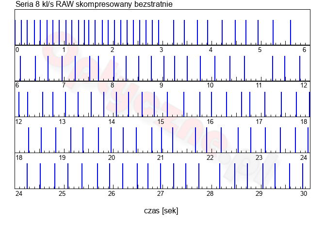

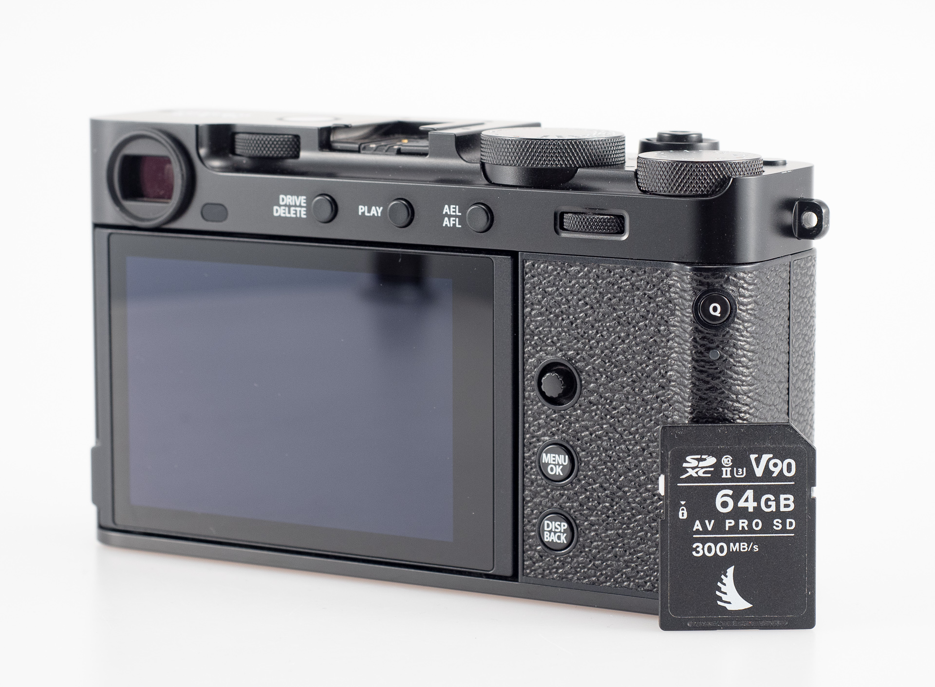

Fujifilm X-E5 umożliwia fotografowanie seryjne w trybach CH i CL. Korzystając z migawki mechanicznej, maksymalne tempo to 8 kl/s. Migawka elektroniczna pozwala fotografować przy szybkości 8.9 oraz 13 kl/s. Jeśli pogodzimy się z ograniczeniem kąta widzenia rejestrowanego przez aparat (1.29 raza) to zyskujemy dostęp do szybkości 20 kl/s (a także 10 i 13 kl/s).
Pomiary szybkości wykonaliśmy korzystając z karty Angelbird AV PRO 64 GB SDXC UHS-II V90. Zdjęcia robiliśmy przy czułości ISO 1600 i czasie ekspozycji 1/1000 sekundy. Objętość pliku zapisywanego w formacie JPEG wynosiła średnio 23.9 MB, RAW-a nieskompresowanego 83.2 MB, a skompresowanego bezstratnie 60 MB. Zobaczmy, jak sprawdza się tryb seryjny 8 kl/s z migawką mechaniczną.
  • 240 zdjęć JPEG (8 kl/s),
  • 120 zdjęć RAW skompresowane bezstratnie (4 kl/s),
  • 89 zdjęć RAW nieskompresowane (2.97 kl/s).

Ponieważ dla formatu JPEG aparat zapisał 240 zdjęć w 30-sekundowej serii, zapewniając równe tempo 8 kl/s, zamieszczone wykresy dotyczą tylko RAW-ów. X-E5 bez trudu uzyskał deklarowane tempo 8 kl/s, a z tą szybkością, możemy zapisać 24 lub 22 RAW-y, odpowiednio skompresowane bezstratnie i nieskompresowane.
Konkurenci oferują co prawda lepsze klatkaże (np. 11 kl/s w Sony A6700, czy 10 kl/s w OM System OM-5), aczkolwiek ich sensory mają znacznie niższą rozdzielczość. Co ciekawe, 20-megapikselowy Nikon Zfc zapisał 81 14-bitowych RAW-ów w 30 sekundowej serii, a zatem mniej niż X-E5.

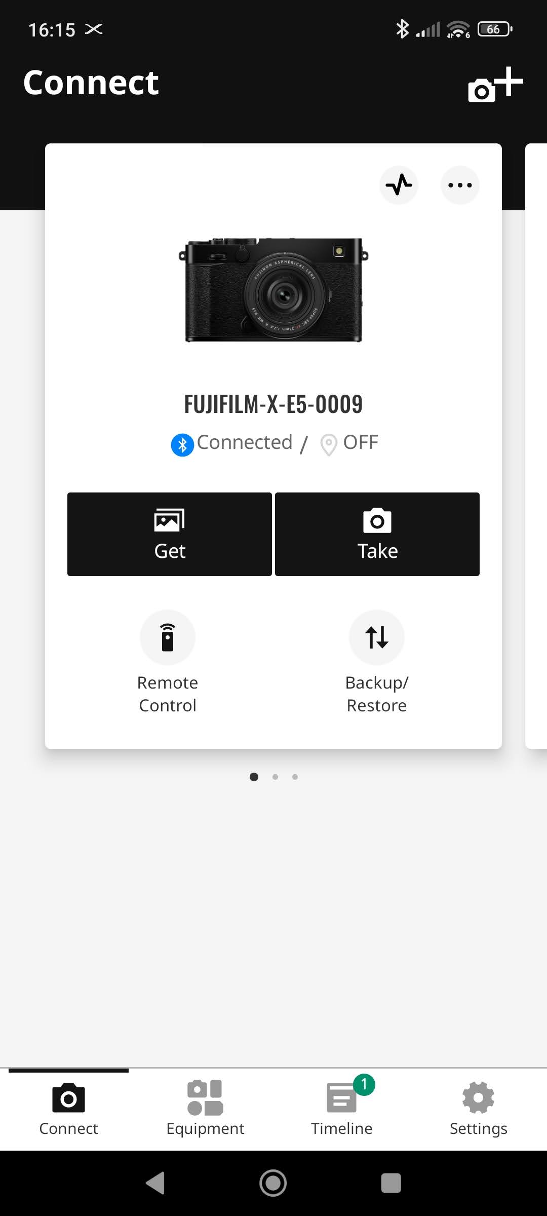

Fujifilm X-E5 posiada wbudowany interfejs Wi-Fi wspomagany przez moduł Bluetooth. Za pomocą połączenia aparatu z telefonem czy tabletem jesteśmy w stanie zdalnie kontrolować parametry aparatu i wykonywać zdjęcia, przeglądać wykonane fotografie i przesyłać je na urządzenie mobilne lub przesyłać zdjęcia w pełnej rozdzielczości z poziomu oprogramowania aparatu. Istnieje również opcja geotagowania wykonanych zdjęć, poprzez wbudowany w smartfon lub tablet moduł GPS. X-T50 współpracuje z aplikacją FUJIFILM XApp, zaprezentowaną w maju 2023 roku.
Fujifilm X-E5 - Użytkowanie i ergonomia Fujifilm X-E5 - Użytkowanie i ergonomia Fujifilm X-E5 - Użytkowanie i ergonomia Fujifilm X-E5 - Użytkowanie i ergonomia

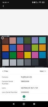

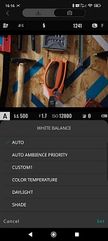

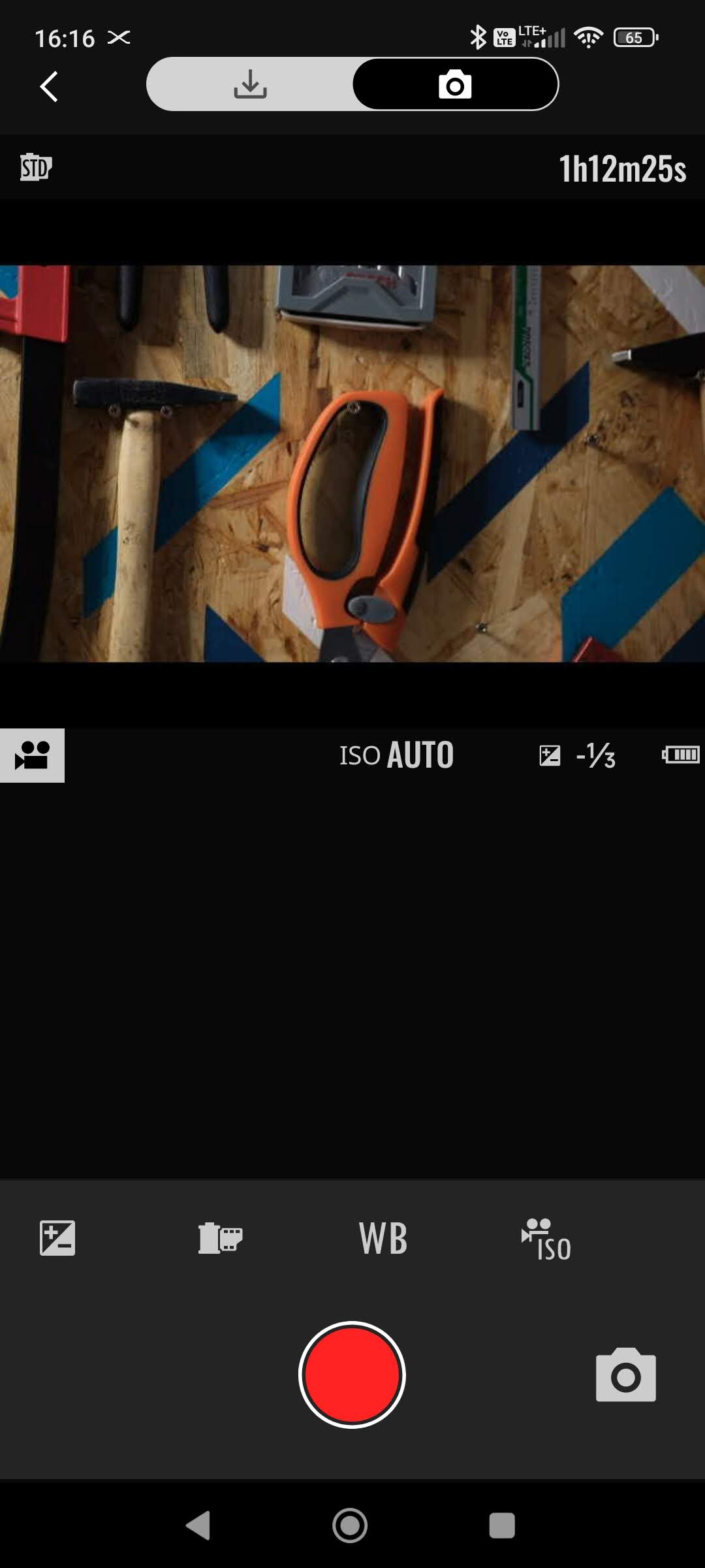

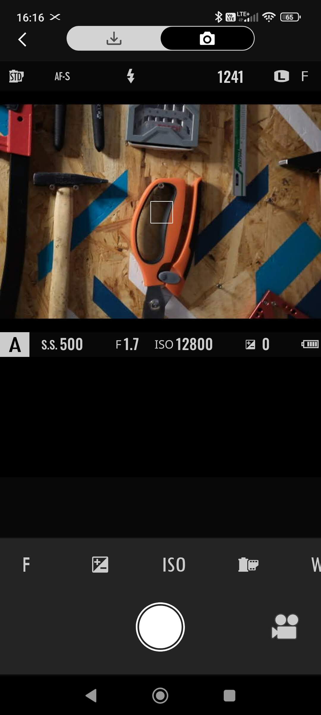

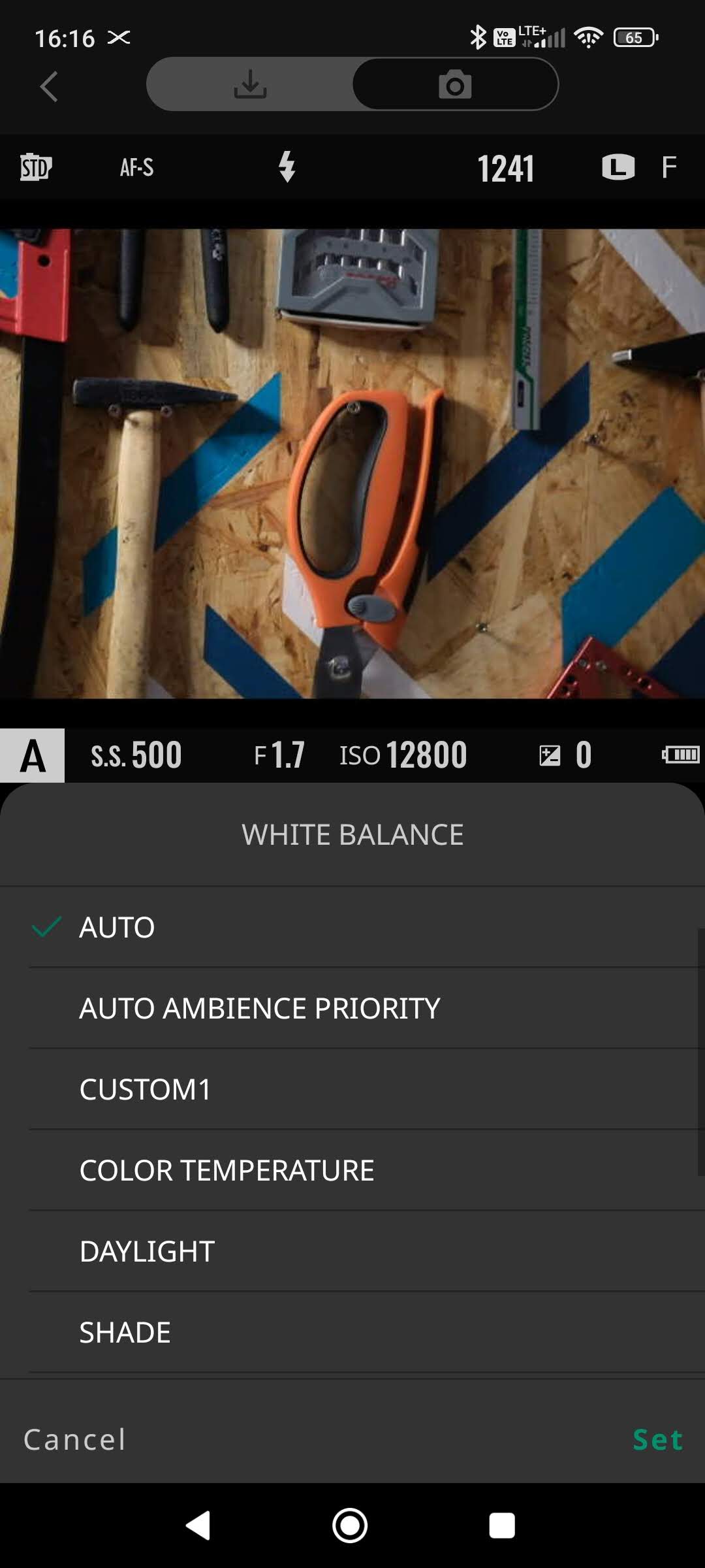

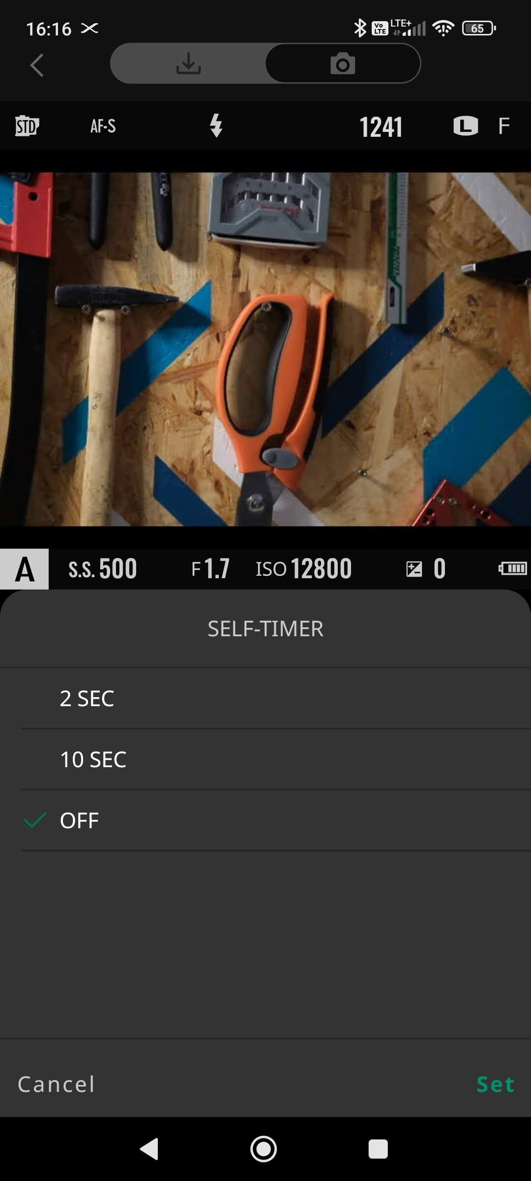

Pierwszym krokiem jest sparowanie aparatu ze smartfonem poprzez Bluetooth, można do tego celu wykorzystać przycisk na spodzie korpusu. Gdy aparat pozostaje włączony, a aplikacja aktywna, komunikacja nawiązuje się automatycznie. Po wybraniu funkcji fotografowania lub przeglądania zdjęć, następuje połączenie przez Wi-Fi, co zabierało zwykle 15-20 sekund.

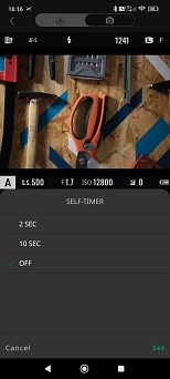

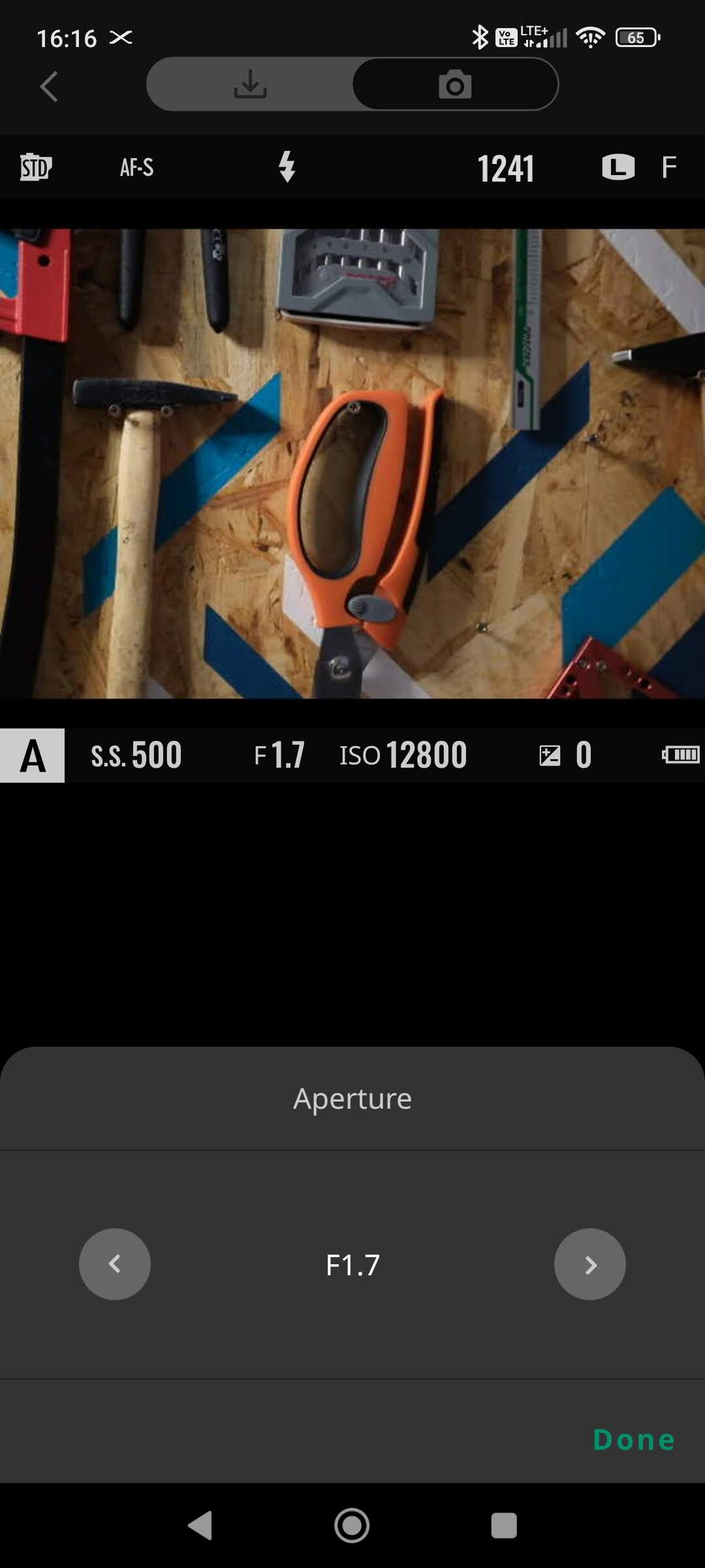

Funkcjonalność nowej aplikacji w zakresie zdalnej obsługi pozostała na bardzo zbliżonym poziomie jak poprzedniej. Pozwala ona na regulację parametrów ekspozycji charakterystycznych dla danego trybu (czasu naświetlania, wartości przysłony, czułości ISO), balansu bieli i trybu symulacji filmu. Co ciekawe, wartość przysłony możemy regulować także w przypadku obiektywów z pierścieniem przysłony. Nie możemy za to zmienić np. formatu zapisu zdjęcia, trybu autofokusa, czy pracy migawki. Dotknięcie palcem w dowolne miejsce w obrębie kadru skutkuje ustawieniem w tym miejscu ostrości. Żeby jednak wybrać inny obszar, trzeba dotknąć dwukrotnie – pierwsze bowiem tylko dezaktywuje poprzednią nastawę ostrości, a dopiero drugie ustawia ją w nowym punkcie.

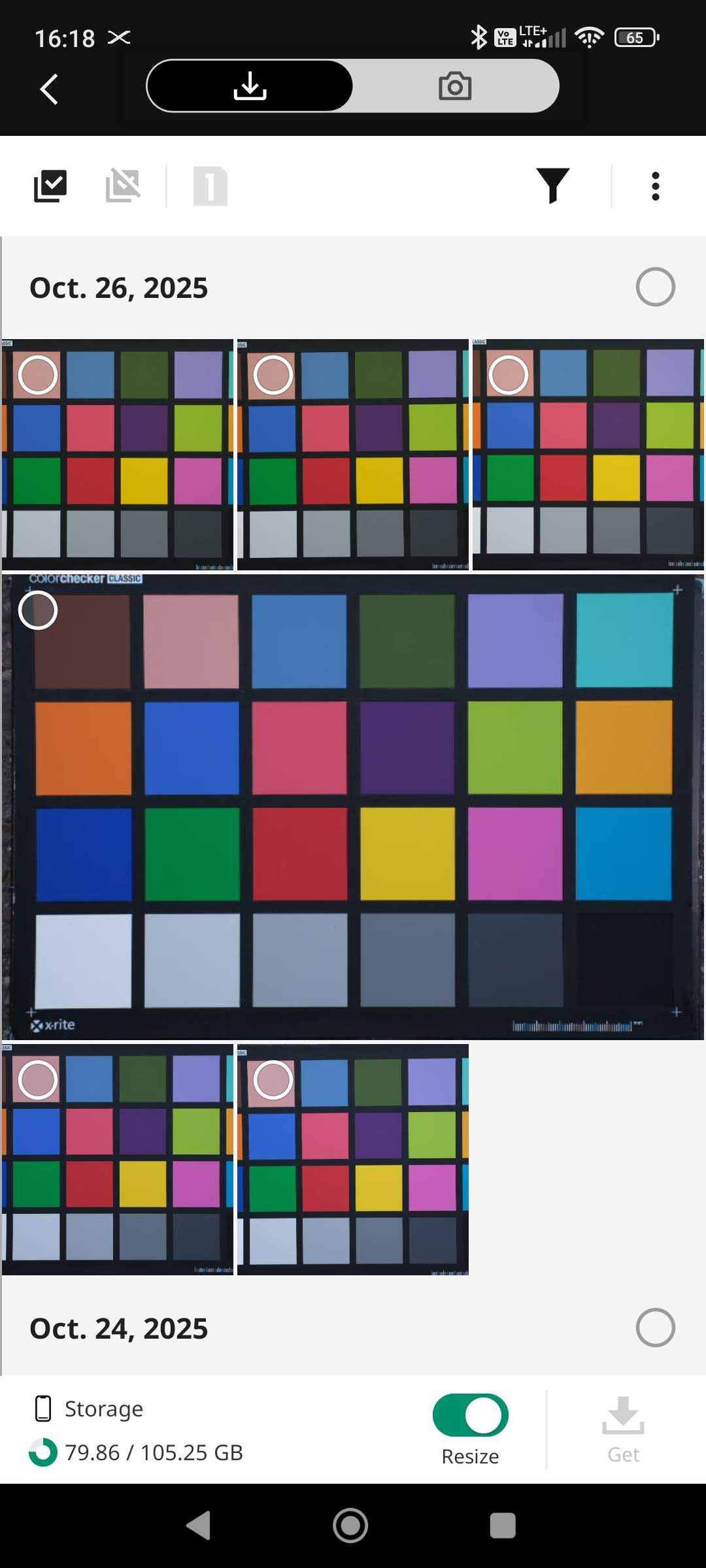

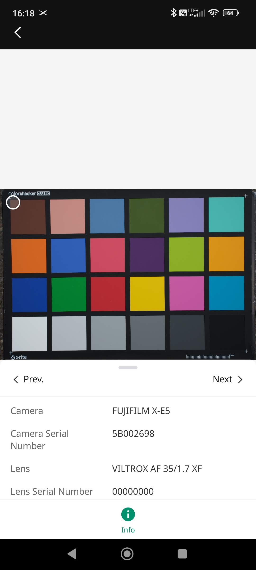

Wykonane zdjęcia (JPEG i RAW) oraz filmy możemy oczywiście kopiować na smartfon, a wybór rozdzielczości tych pierwszych (pełna lub ok. 10 MPix), odbywa się na ekranie, gdzie wybieramy fotografie do przesłania. Transfer jednego zdjęcia (40 Mpix) zabiera ok. 12-15 sekund.

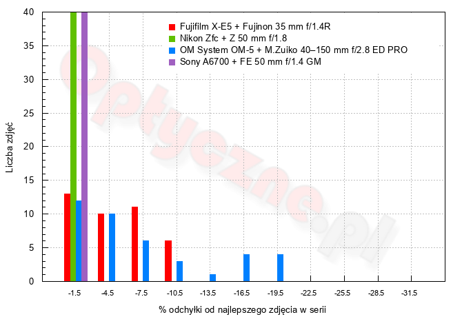

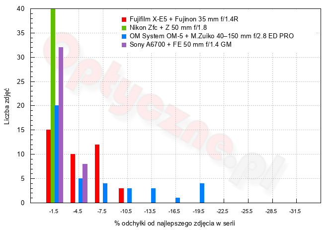

Standardowo w teście celności autofokusu wykonujemy serię 40 zdjęć. Przysłonę w obiektywie (w tym wypadku Fujinon XF 35 mm f/1.4 R) ustawiamy na f/2.8 i fotografujemy tablicę rozdzielczości, każdorazowo przeogniskowując obiektyw. Wyniki przedstawiamy w postaci histogramu, który prezentuje procentowe wartości odchyłek od najlepszego pomiaru MTF50 w serii.
Jak widać, Nikon Zfc i Sony A6700 zdeklasowały pozostałe dwa modele. Aparat Fujifilm wypadł trochę lepiej od OM System, bowiem nie wyszedł poza czwarty przedział odchyłek. W przypadku X-E5 trafienia w punkt stanowiły ok. 1/3 wszystkich zdjęć, co jest całkiem niezłym wynikiem.
