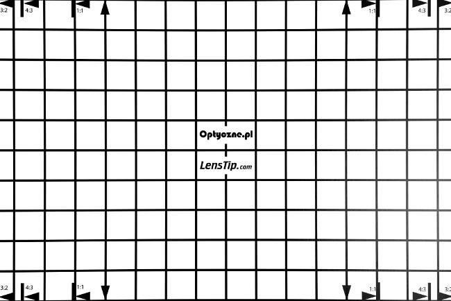

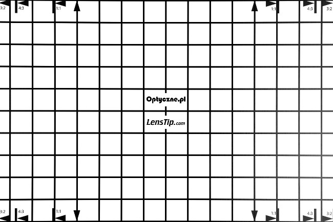

6. Dystorsja
Choć w systemach bezlusterkowych producenci często odpuszczają sobie korygowanie dystorsji przez optykę, w przypadku teleobiektywu o ogniskowej 105 mm nie oczekiwaliśmy tutaj problemów.
I faktycznie nie ma ich prawie wcale. Na mniejszej matrycy APS-C dystorsję trudno zauważyć, bo mamy tam do czynienia z bardzo niewielką „poduszką” o wartości +0.64%. Gdy przejdziemy na pełną klatkę, dystorsja wzrasta do poziomu +0.99% i przez to troszkę łatwiej ją zauważyć. Wszelkie wartości poniżej 1.0% uznajemy jednak za poziom, który nie daje powodów do narzekań i to chyba zamyka temat.
Sony A7R II, 105 mm, APS-C
Sigma A 105 mm f/2.8 DG DN Macro - Dystorsja
Sony A7R II, 105 mm, FF
