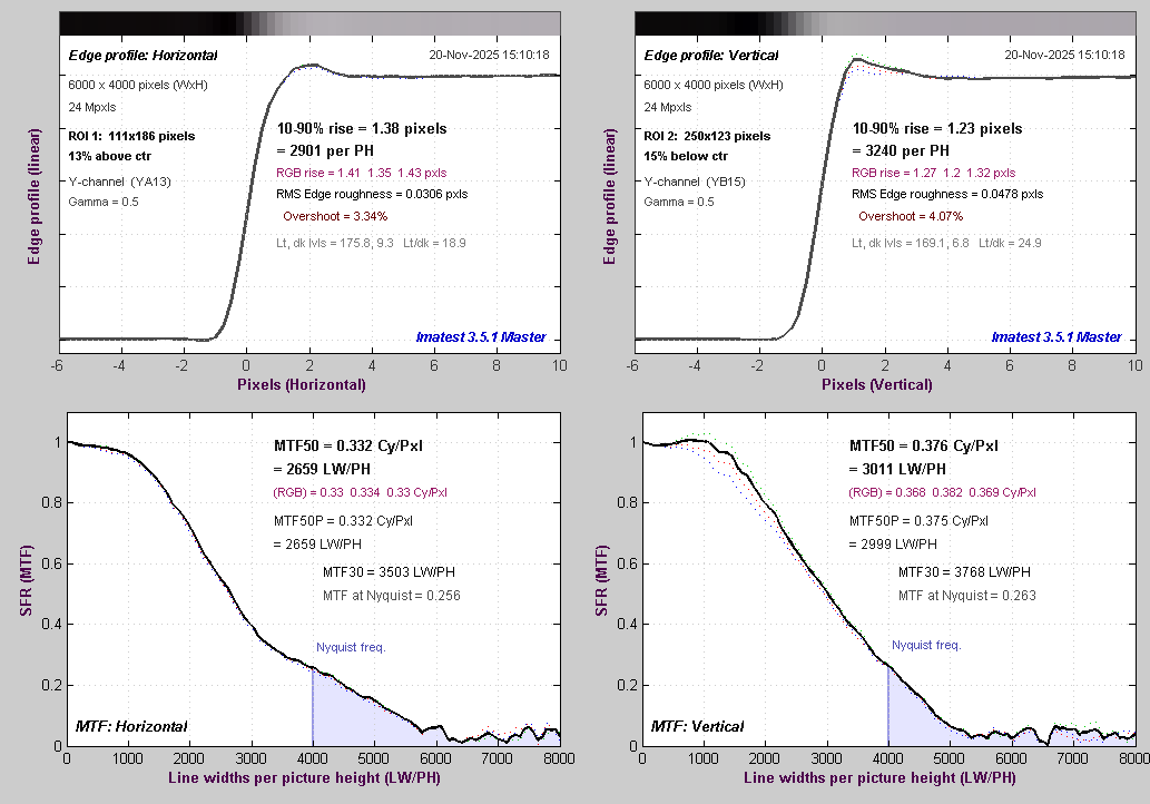

Spójrzmy jeszcze na wykresy z Imatestu na podstawie przykładowego pliku, by zweryfikować kwestię wyostrzania JPEG-ów w Lumiksie.
Panasonic Lumix S1 II - Rozdzielczość
W profilach na granicy czerni i bieli (górne wykresy) widać charakterystyczne lokalne maksima, a w przebiegach funkcji MTF występują wyraźne wybrzuszenia. Na dodatek, dla składowej pionowej wartość funkcji MTF delikatnie przekracza wartość 1. To wszystko świadczy o stosowaniu całkiem wyraźnego wyostrzania, mimo ustawienia tego parametru na wartość „-5”

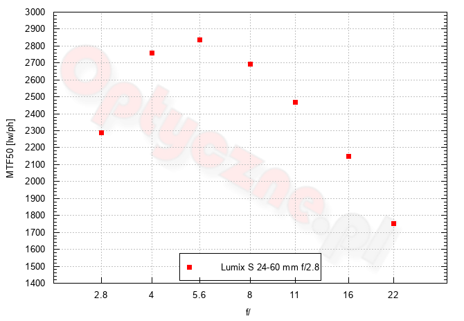

Rozdzielczość matrycy wyznaczamy w oparciu o funkcję MTF50, a pomiarów dokonujemy standardowo na niewyostrzonych plikach RAW, które uprzednio konwertujemy do formatu TIFF przy pomocy programu dcraw. Aby uciec od aberracji optycznych, mierzymy wartości MTF50 tylko dla zakresu przysłon f/4.0–f/16, w którym głównym czynnikiem ograniczającym osiągi obiektywu jest dyfrakcja. Warto również przypomnieć, że na każdej przysłonie wykonujemy od kilkunastu do kilkudziesięciu zdjęć (zarówno z autofokusem, jak i z ręcznym ustawianiem ostrości), po czym wybieramy najlepsze. W tej części testu także wykorzystaliśmy obiektyw Panasonic Lumix S Pro 50 mm f/1.4. Najwyższe wyniki otrzymane przy jego pomocy prezentujemy na poniższym wykresie.
Jak widać na podstawie powyższego wykresu, Lumix S1 II wypada lepiej od 24-megapikselowych konkurentów, a ustępuje tylko w niewielkim stopniu Sony A7 IV, którego sensor ma 33 miliony pikseli. Niewątpliwie, osiągi Lumiksa w kategorii zdolności rozdzielczej są świetne i zasługują na pochwałę. Warto natomiast zwrócić uwagę na kwestię filtrów antyaliasingowych, bowiem aparaty wybrane do naszego zestawienia różnią się tymi elementami. Zarówno Canon, jak i Nikon oraz Sony mają filtry asymetryczne, przy czym w R6 Mark II jest on najsłabszy, tj. najmniej redukuje zdolność rozdzielczą sensora. W przypadku Lumiksa S1 II producent w ogóle zrezygnował z filtra AA, czego potwierdzenie znajdujemy na wykresach z Imatestu:

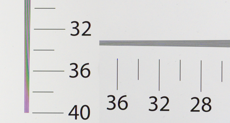

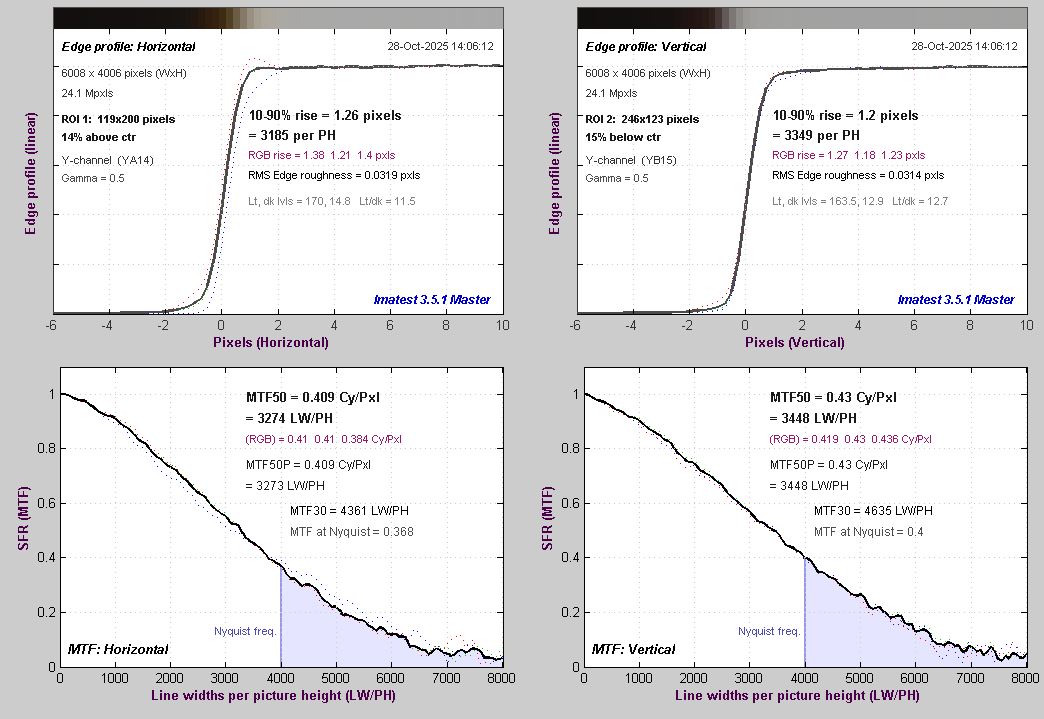

Wysokie wartości odpowiedzi w częstości Nyquista dla obu składowych, świadczą o całkowitym braku filtra AA, zgodnie zresztą z deklaracją producenta. Ponieważ takie rozwiązanie wiąże się ze znacznie większym ryzykiem pojawienia się efektu mory, zobaczmy wycinek zdjęcia tablicy testowej i sprawdźmy, czy jest on widoczny.
Jak widać, na bardzo drobnych, powtarzających się wzorach kolorowe artefakty są wyraźnie widoczne. Co ciekawe, w przypadku testowanego aparatu mora rzuca się w oczy jedynie dla składowej poziomej, natomiast dla pionowej obraz pozostał praktycznie pozbawiony zakłóceń.
