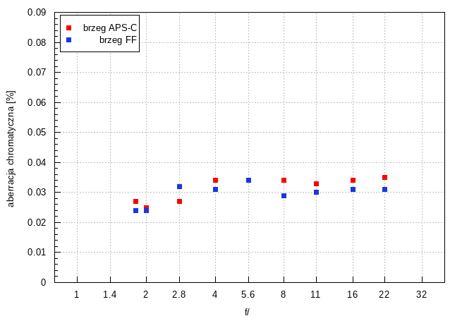

W podobnym tonie możemy wypowiadać się o poprzecznej aberracji chromatycznej, której wykres w zależności od wartości przysłony prezentuje poniższy rysunek.
Sony FE 135 mm f/1.8 GM - Aberracja chromatyczna i sferyczna

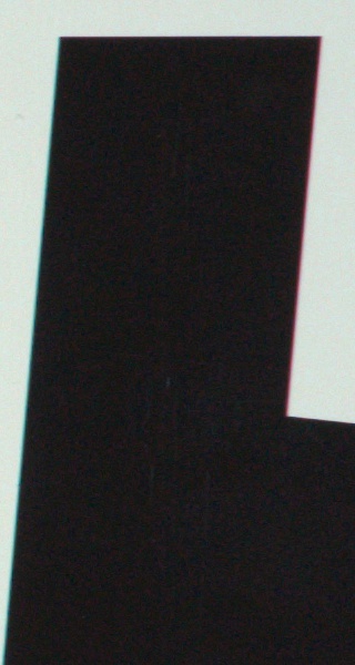

Dla obu typów detektorów przebieg jest w zasadzie płaski i trzyma się okolic 0.03%. Jest to poziom znikomy i wada ta nie powinna przeszkadzać nam zupełnie.
A7R III, RAW, f/1.8 A7R III, RAW, f/5.6

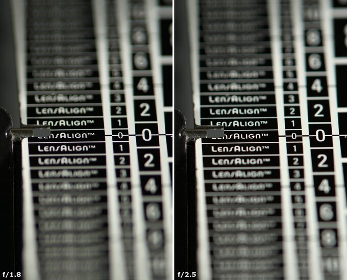

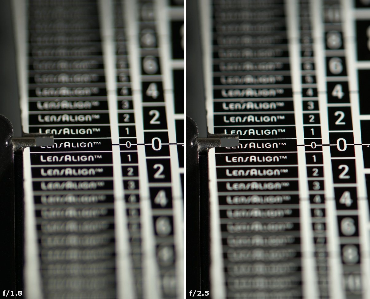

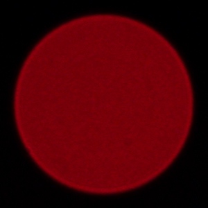

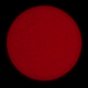

Na pierwszych zdjęciach z niniejszego rozdziału, nawet po dokładnej inspekcji, trudno dojrzeć jakikolwiek ślad efektu pływania ogniska. Pewne symptomy niedokorygowania aberracji sferycznej widać jednak w krążkach światła uzyskanych przed i za ogniskiem. W pierwszym przypadku mamy delikatnie miękkie brzegi, a w drugim lekko zaakcentowaną obwódkę. Nie jest to jednak efekt wyraźny.
Brak pływania ogniska oraz dobra jakość obrazu w centrum kadru na przysłonie f/1.8 wskazują, że problemy z aberracją sferyczną, choć leciutko sygnalizują swoją obecność, nie mogą być tak naprawdę duże.
A7R III, f/1.8, przed A7R III, f/1.8, za
