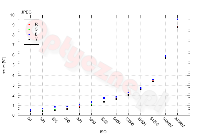

Na początku tego rozdziału prezentujemy tradycyjnie wykres pokazujący wyniki pomiaru szumu zarejestrowanego na zdjęciach JPEG. Liczne drobne załamania oraz porównywalne wartości dla poszczególnych składowych (głównie R, G oraz Y) świadczą o działającym odszumianiu. Ustawienia „–5” nie można zatem traktować jako braku redukcji szumu. Zmierzony poziom zakłóceń nie jest wysoki, skoro nawet przy ISO 51200 nie dochodzi on do 4%.

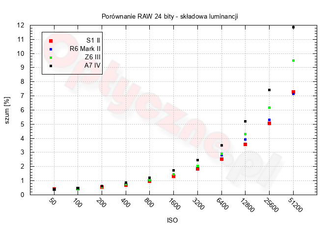

Do przebiegu wykresu nie mamy zastrzeżeń. Wraz ze wzrostem czułości szum rośnie wykładniczo i nie widzimy niepokojących załamań. Dodatkowo, poszczególne składowe szumu są wyraźnie oddzielone. Nic zatem nie wskazuje na to, by surowe pliki były odszumiane. Przejdźmy więc teraz do porównania składowej luminancji dla testowanego bezlusterkowca i trzech innych aparatów. Odpowiedni wykres prezentujemy poniżej.
Panasonic Lumix S1 II - Szumy i jakość obrazu w RAW

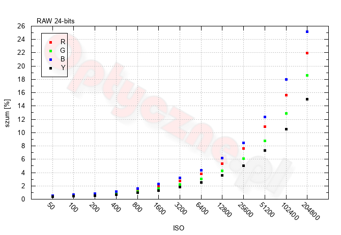

W przeważającym zakresie czułości ISO, najniższy poziom szumu w naszym zestawieniu generuje Lumix S1 II. Dla nastawy ISO 6400 jego przewaga nad EOS-em wynosi ok. 1/3 EV, a nad Nikonem odrobinę więcej (jednak nadal poniżej 1/2 EV), a zatem niedużo. Większą różnicę notujemy względem bezlusterkowca Sony, mianowicie niecałe 1 EV.

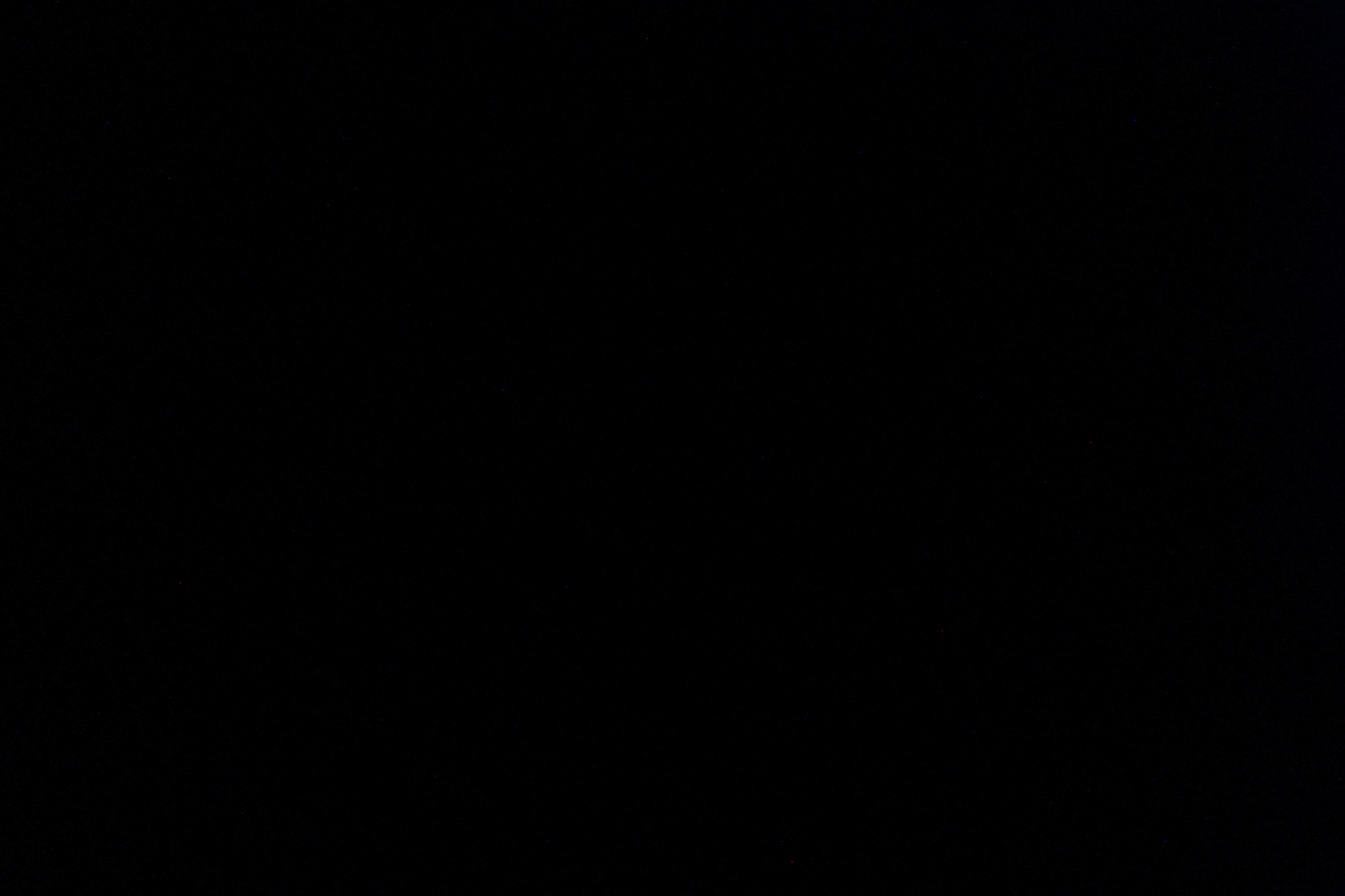

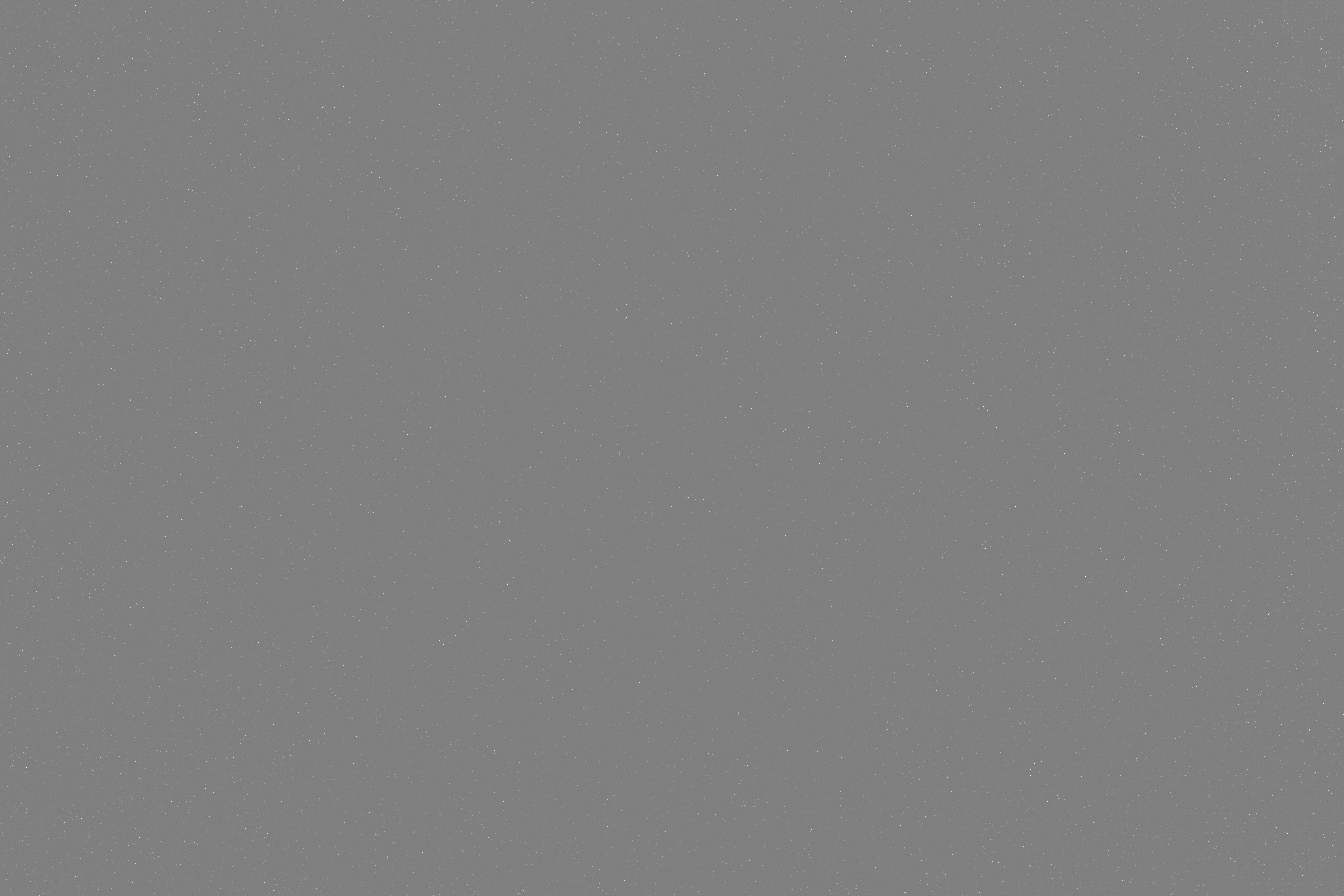

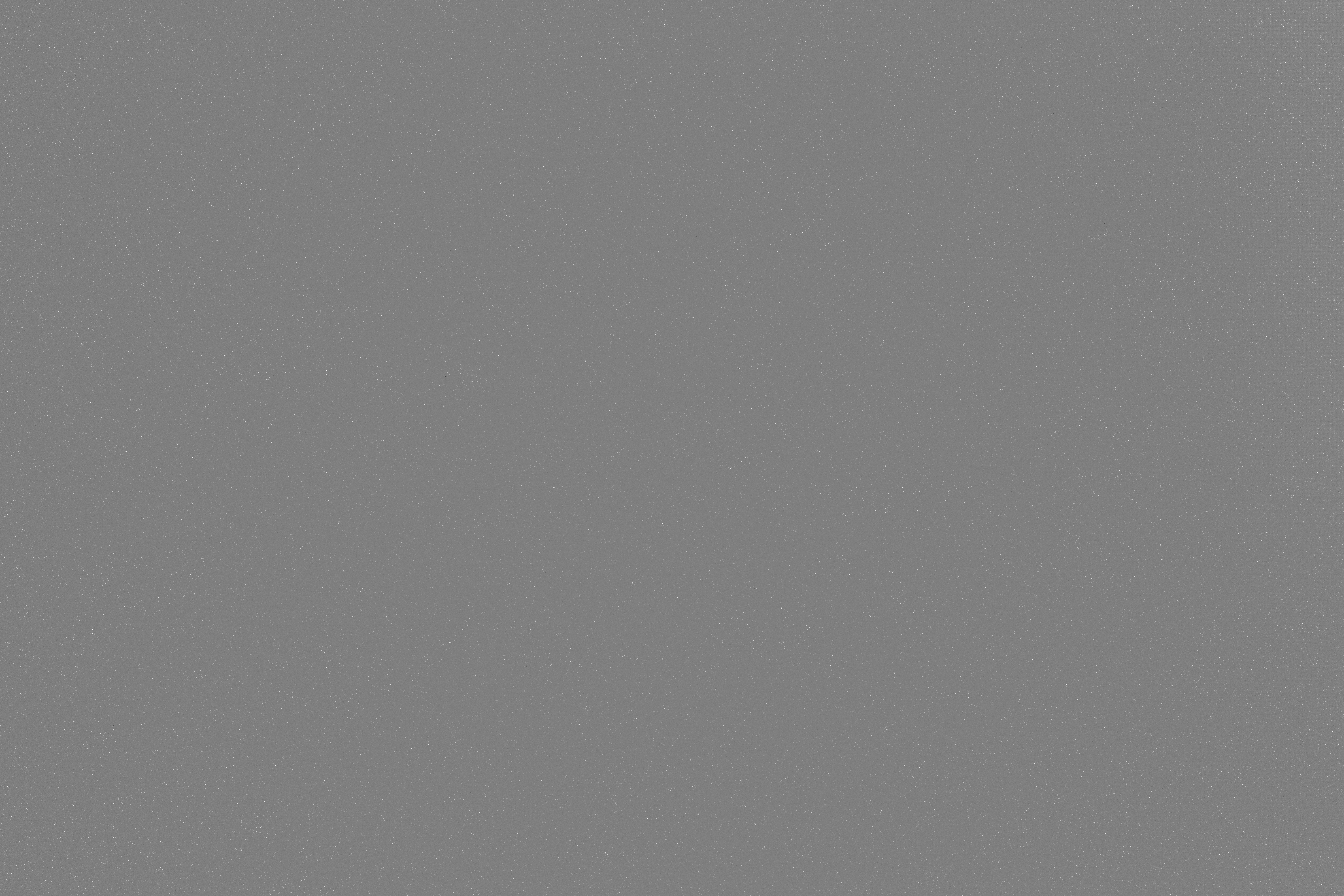

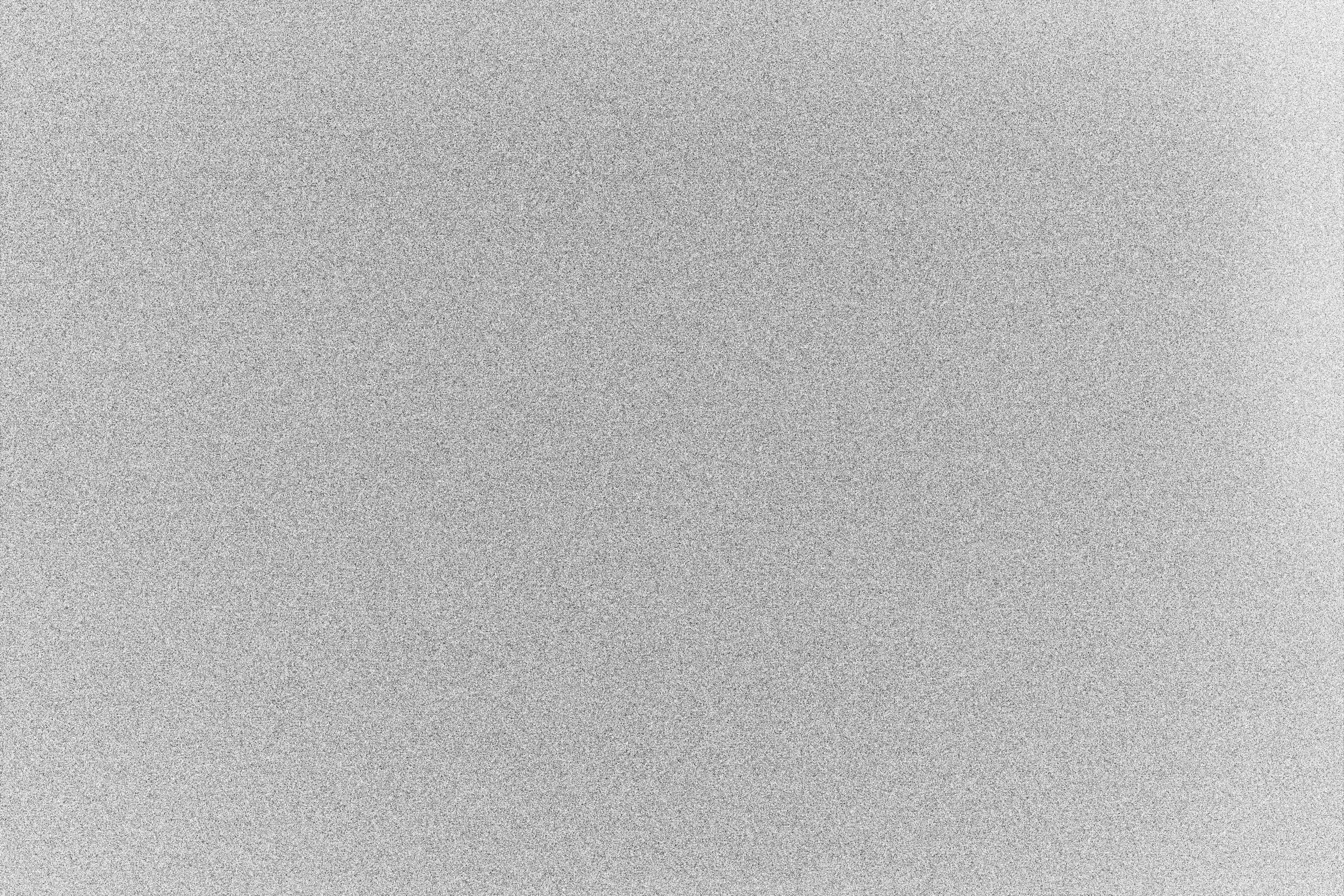

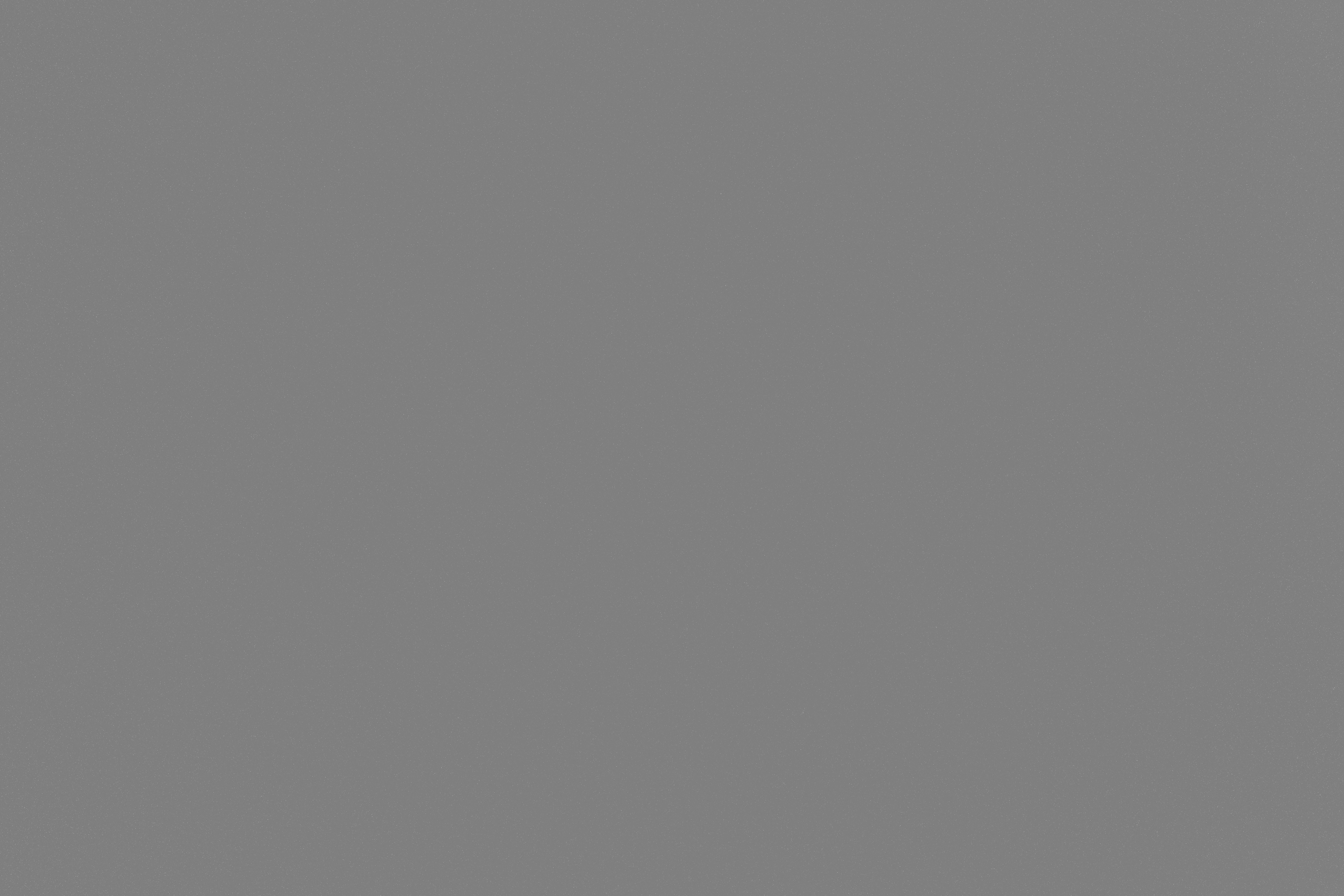

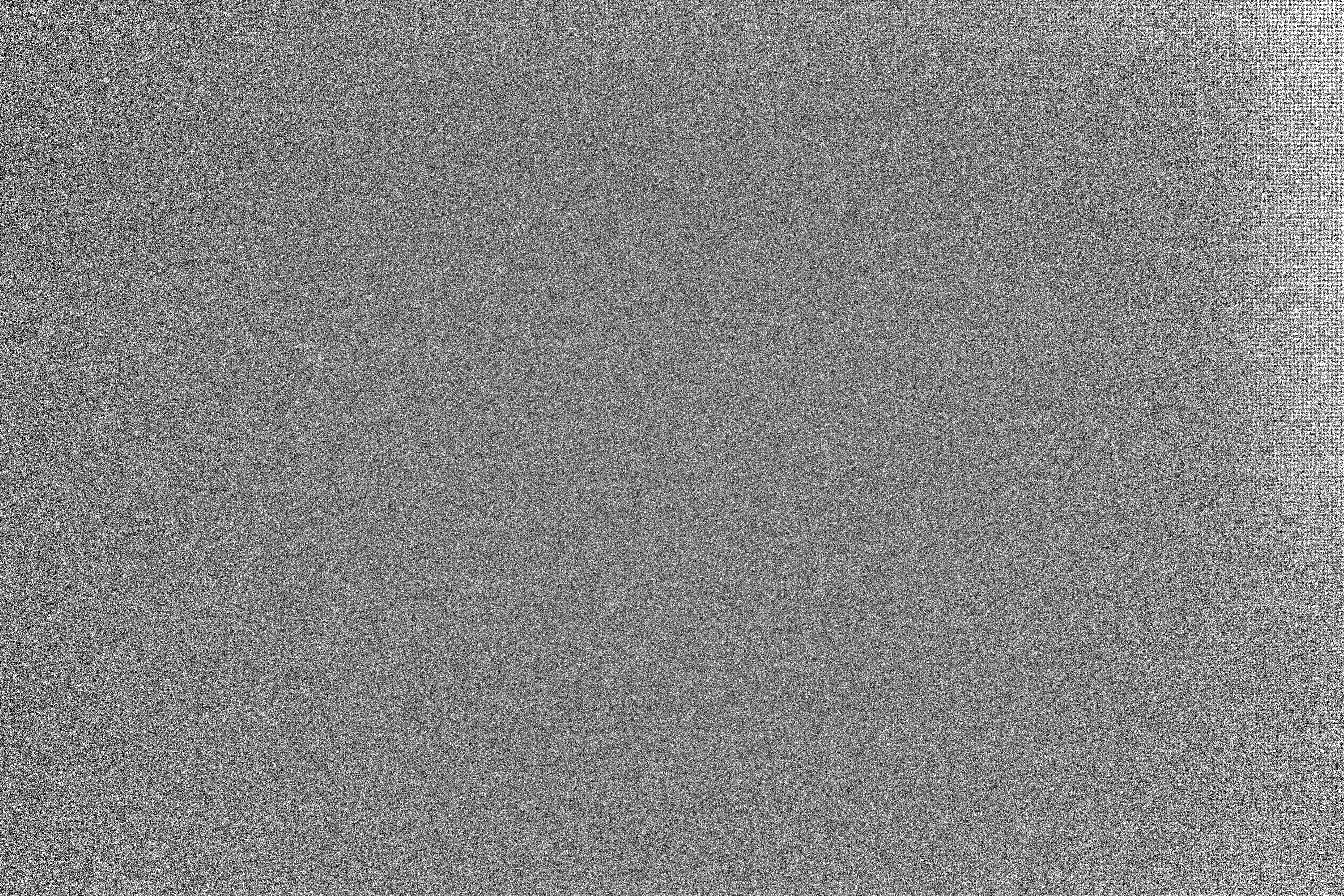

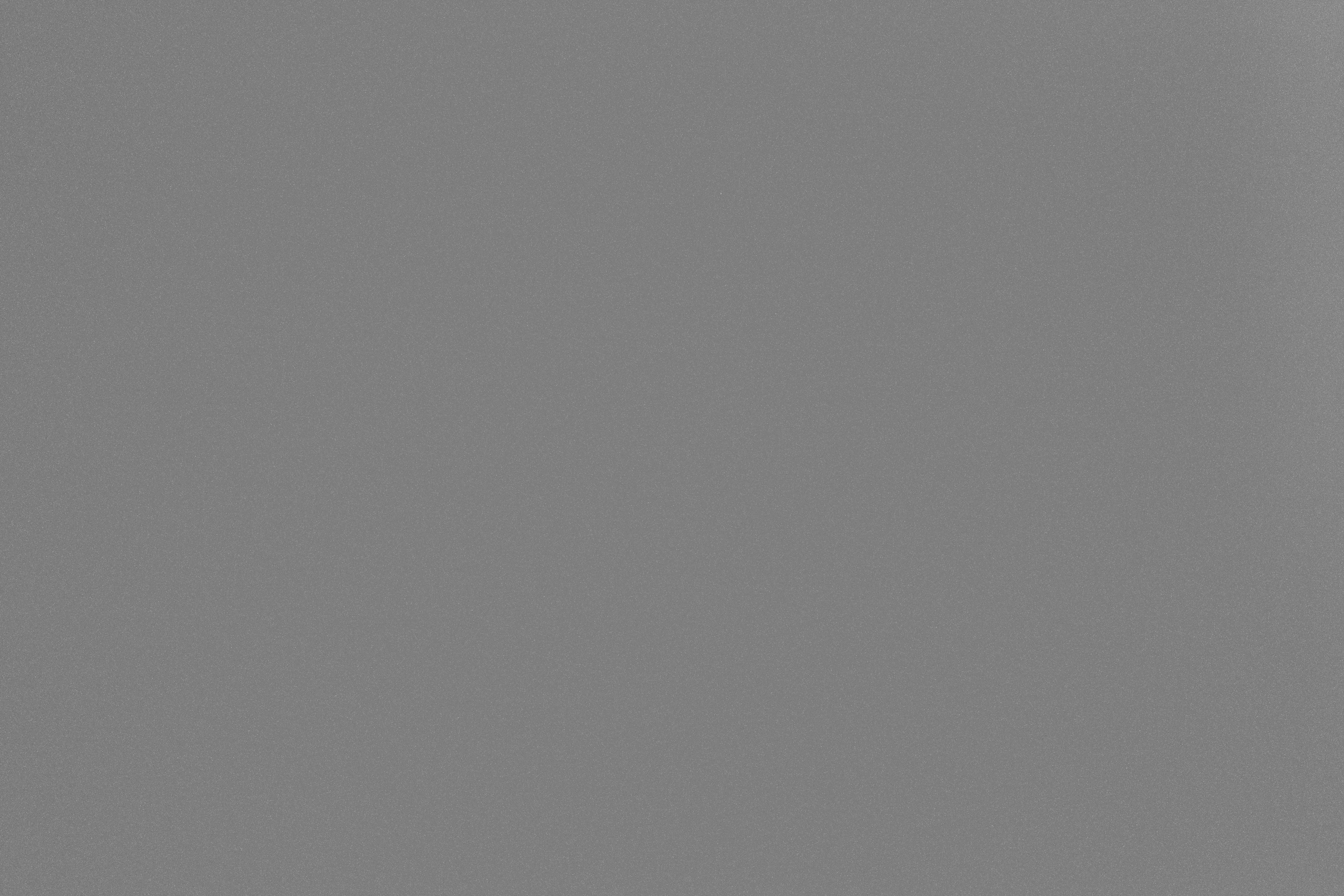

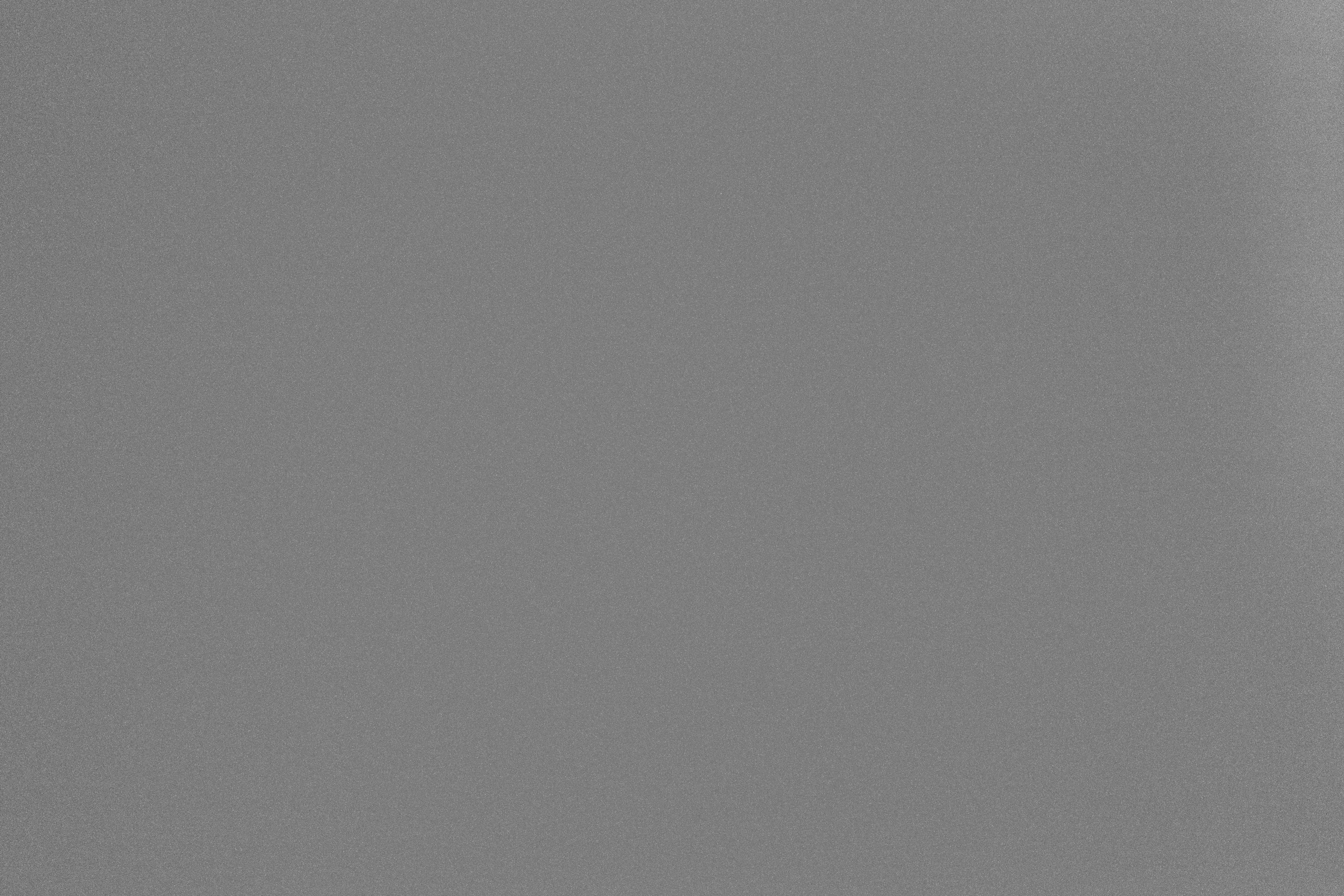

Poziom prądu ciemnego testujemy na podstawie zdjęć wykonanych z 3-minutową ekspozycją bez dopływu światła. Zdjęcia wykonujemy zarówno w formacie JPEG jak i 14-bitowych RAW-ów. Te pierwsze pokazujemy w postaci, w jakiej zostały zapisane przez aparat. Pliki RAW natomiast wywoływane są programem dcraw do postaci czarno-białej bez interpolacji. Uzyskane w ten sposób pliki TIFF konwertujemy do formatu GIF, dobierając zakres w taki sposób, aby najlepiej zobrazować generujący się na matrycy szum. W przypadku testowanego Lumiksa zakres ten wynosi od 255 do 768. Identyczny zakres ma również pozioma oś histogramów wykonanych na podstawie surowych plików. Maksymalne wartości na osi pionowej wynoszą 500 000 zliczeń.

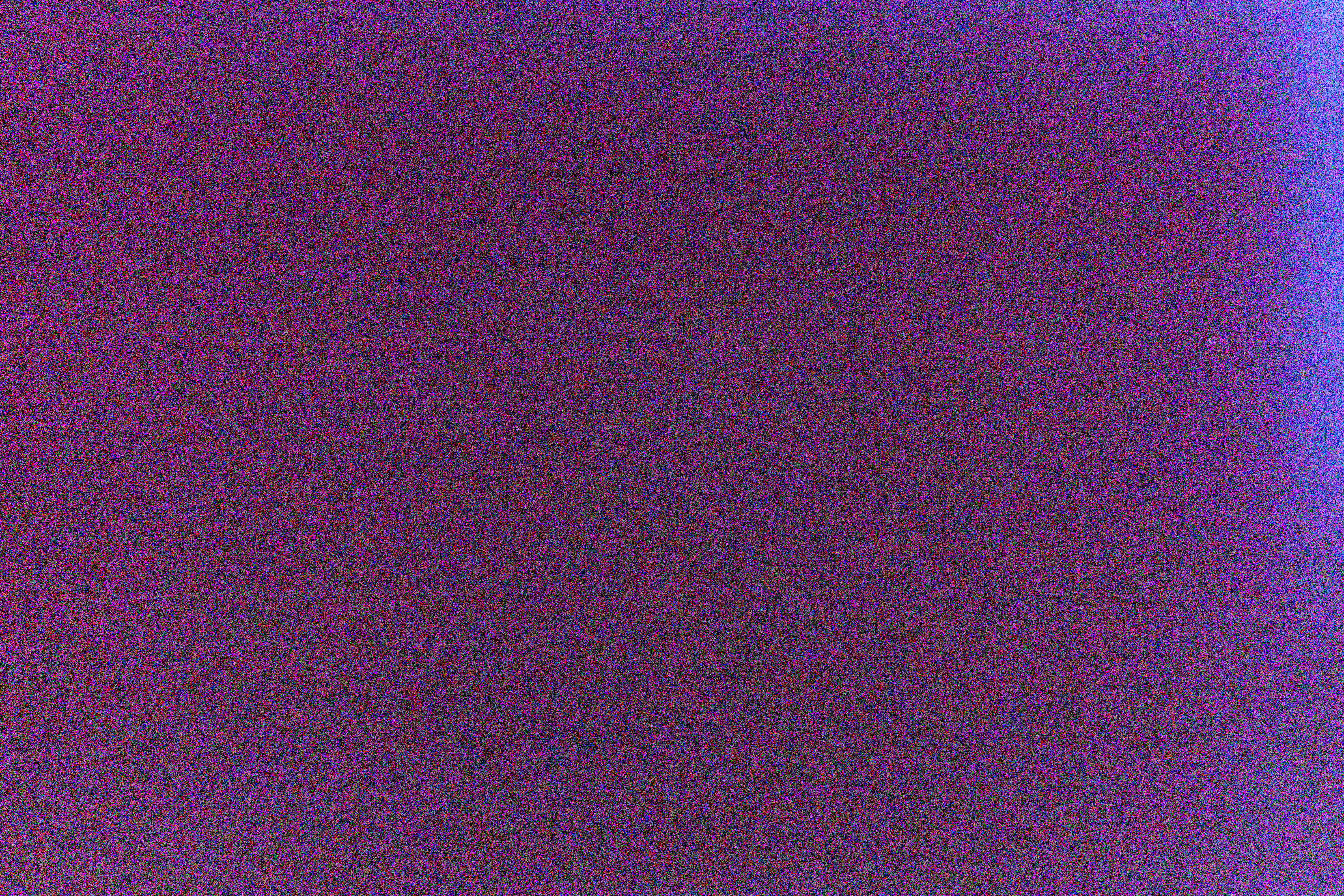

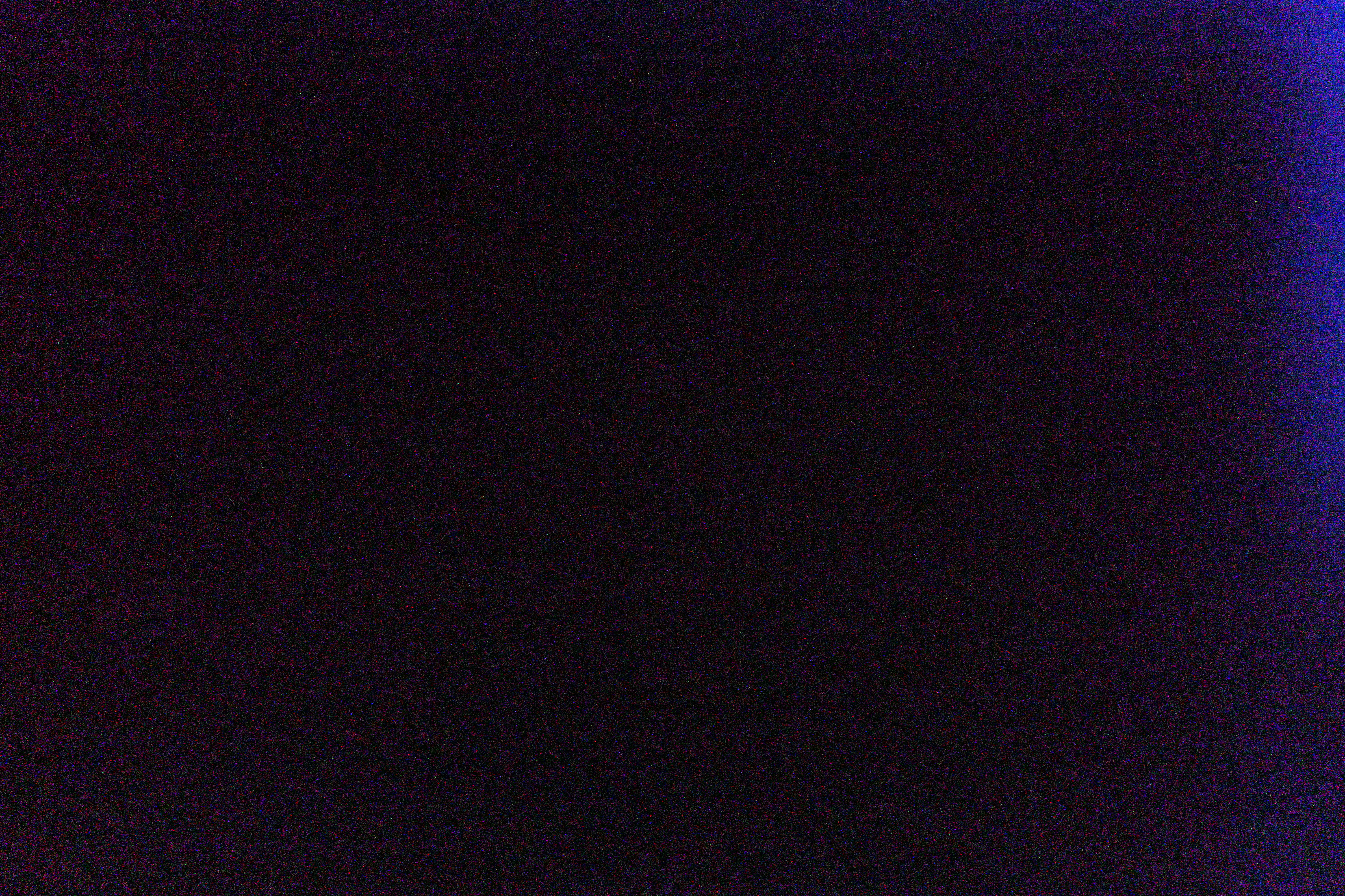

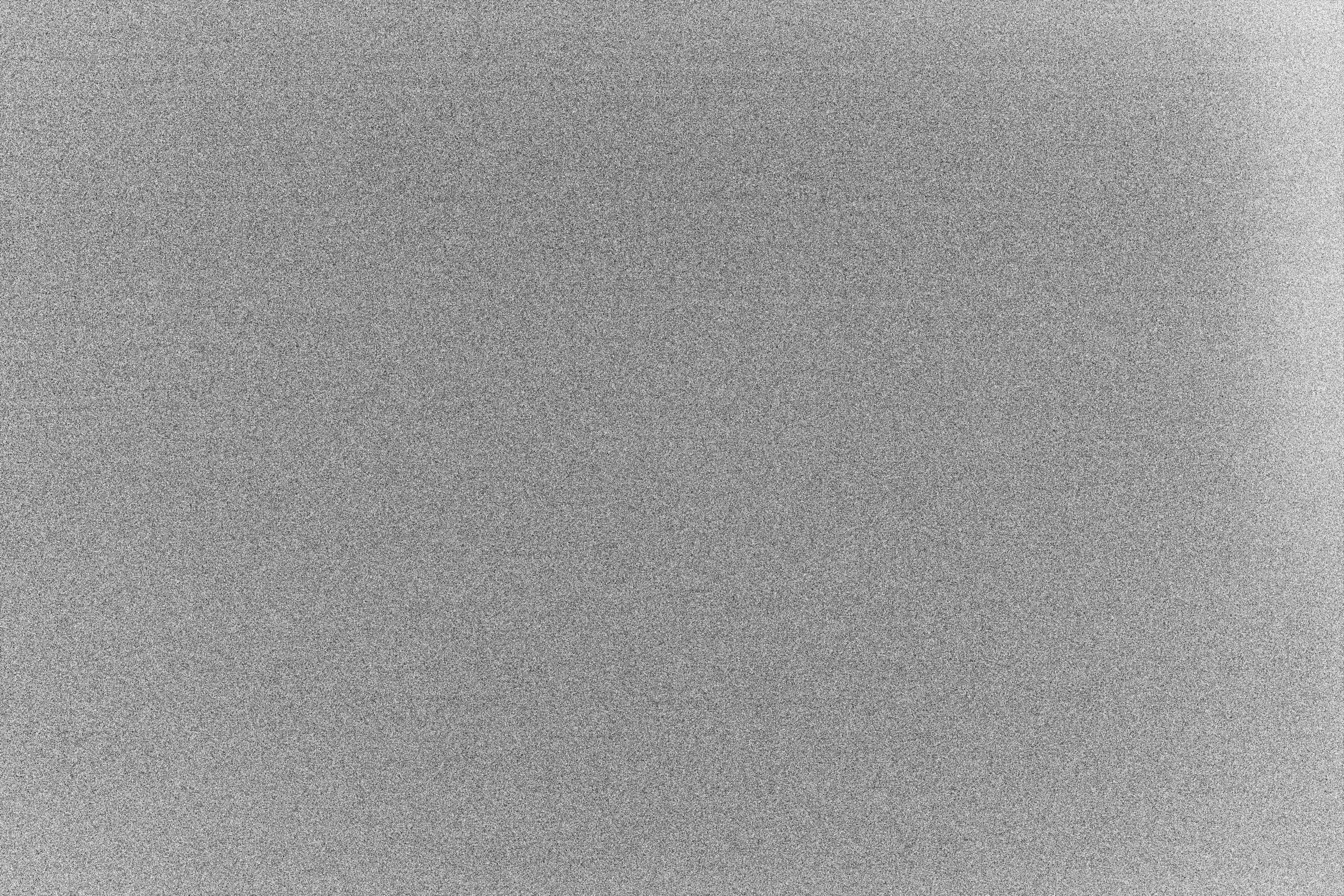

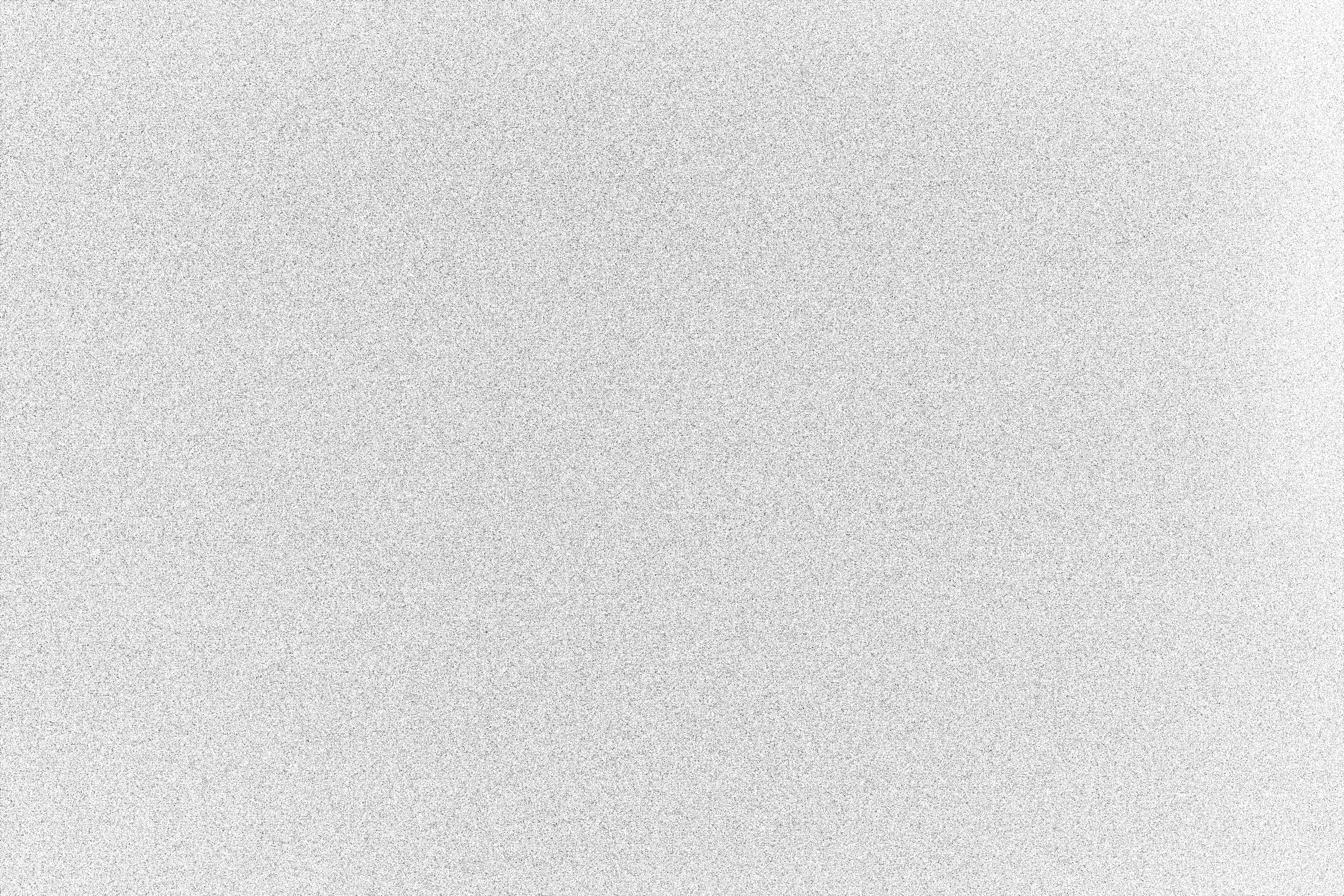

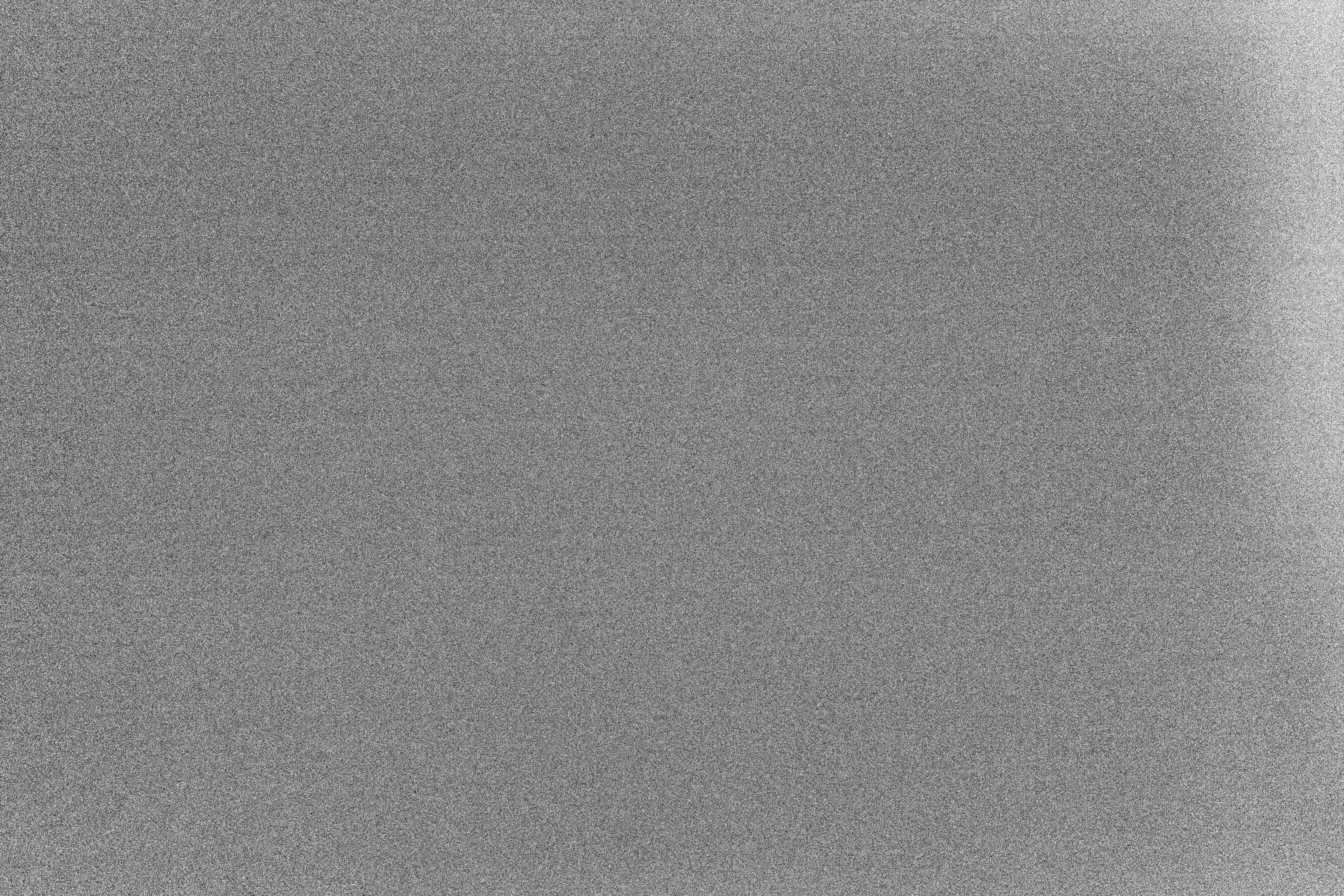

Do ISO 6400 wygląd histogramów nie budzi większych zastrzeżeń, bowiem swoim kształtem przypominają rozkład Poissona. Dla wyższych nastaw ich charakterystyka zmienia się i rozkłady mocno się wypłaszczają. Darki wyglądają dobrze do ISO 3200. Dla wyższych nastaw łatwo zauważyć świecenie przy prawej krawędzi kadru, które stanowi oczywiście niepożądane zjawisko. To prawdopodobnie ślad grzejącej się elektroniki aparatu. W poniższej tabelce można zauważyć, że przy przejściu z ISO 3200 na 6400 nie zwiększa się wartość odchylenia standardowego. To niestety sugeruje redukcję sygnału na poziomie danych w RAW.

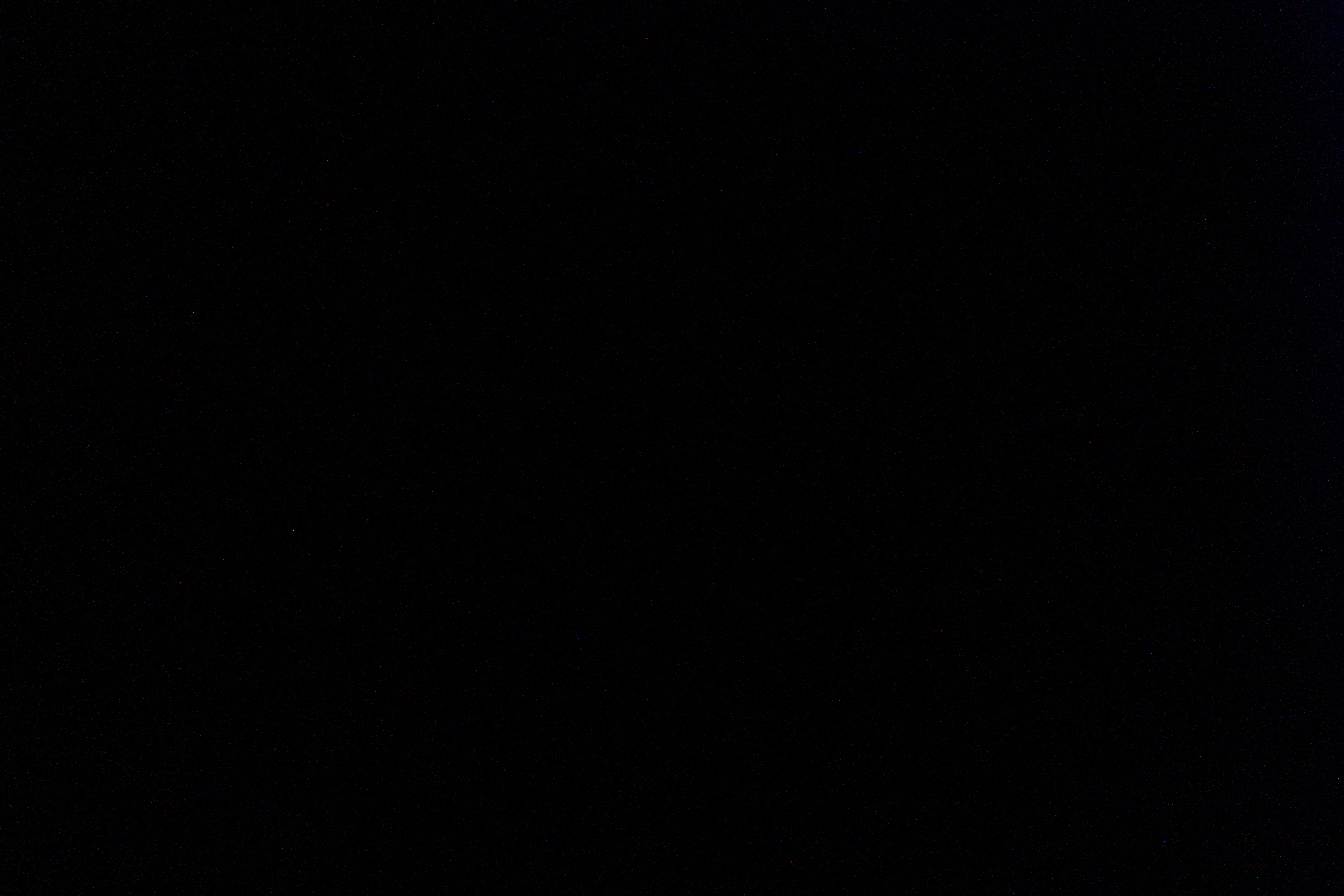

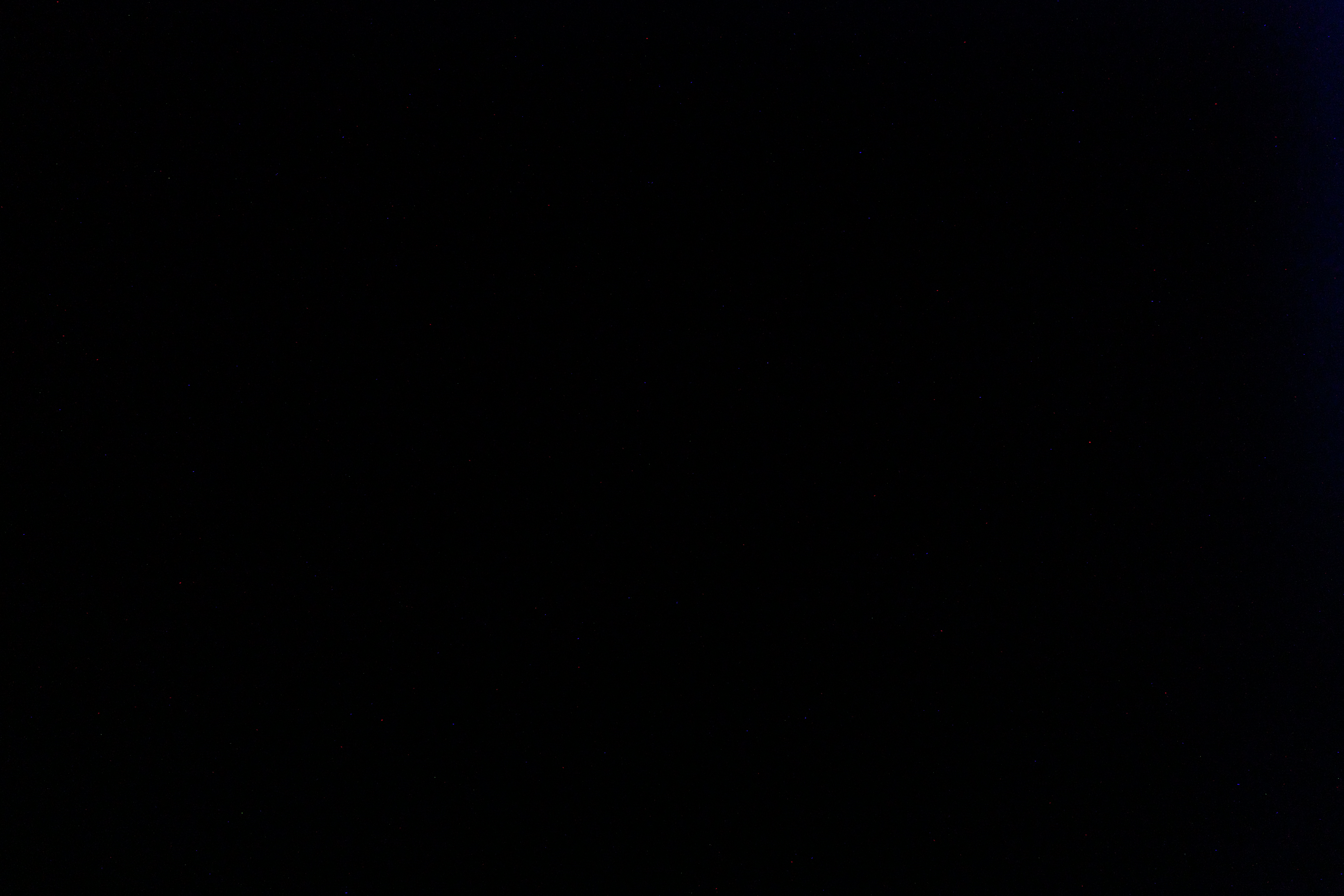

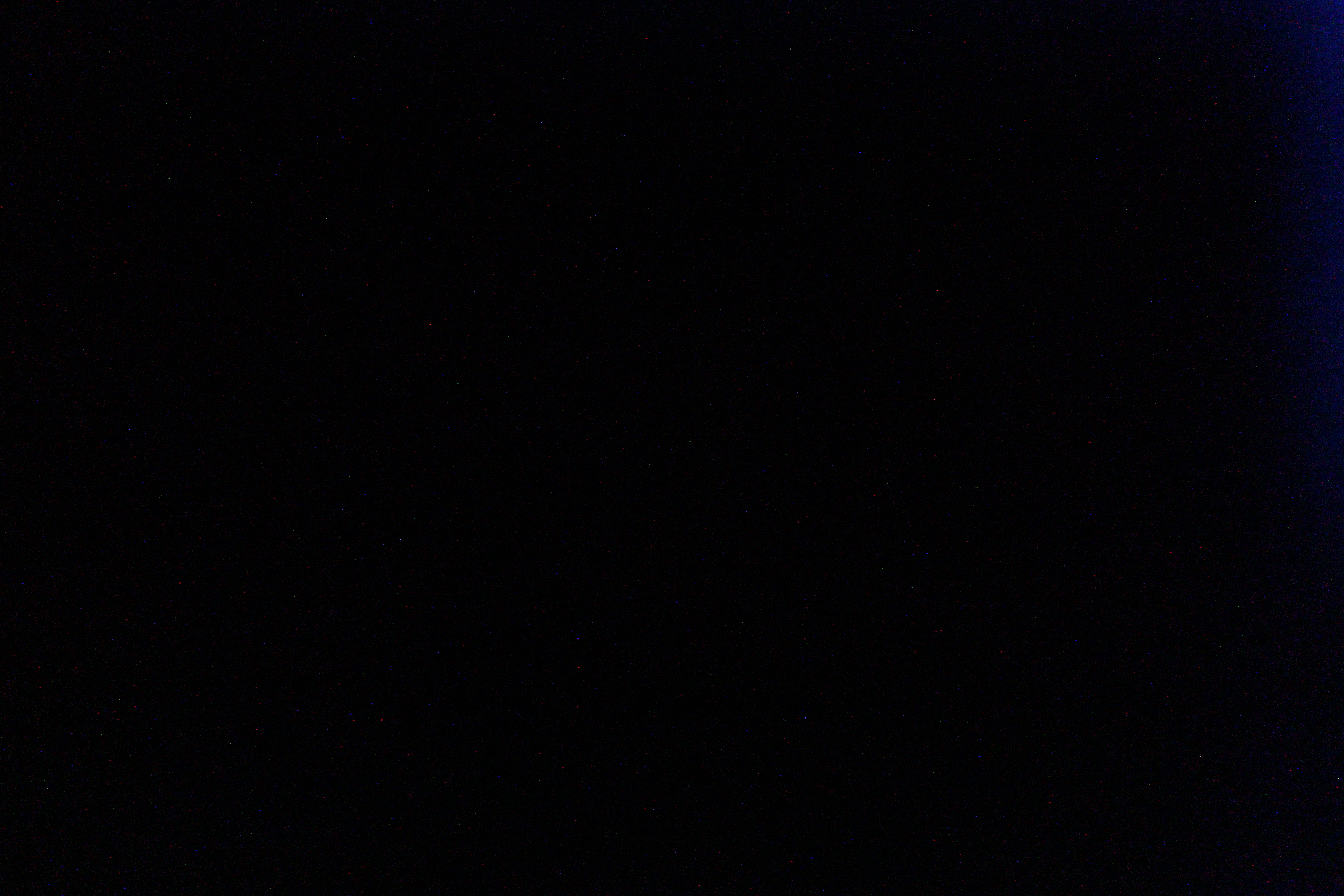

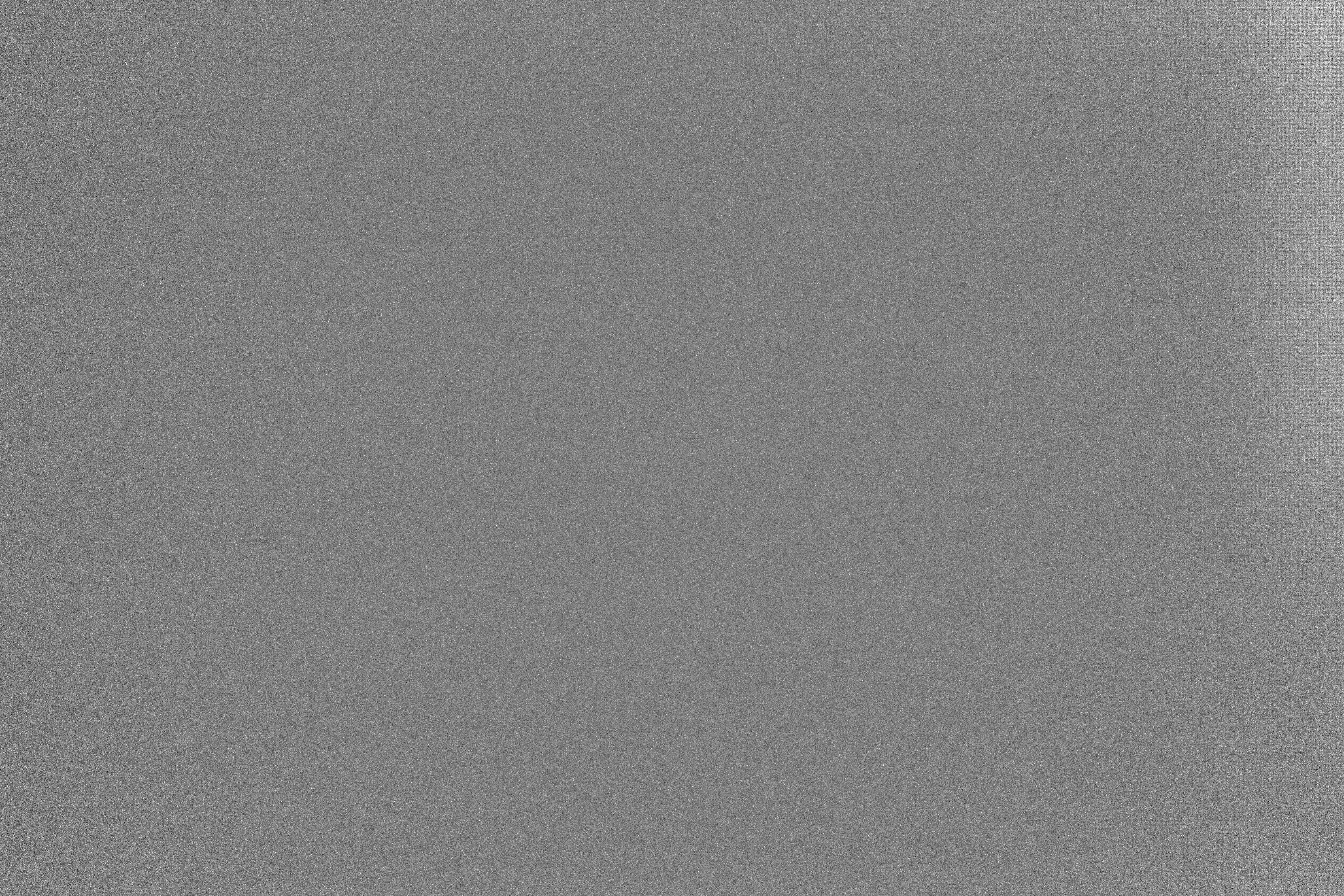

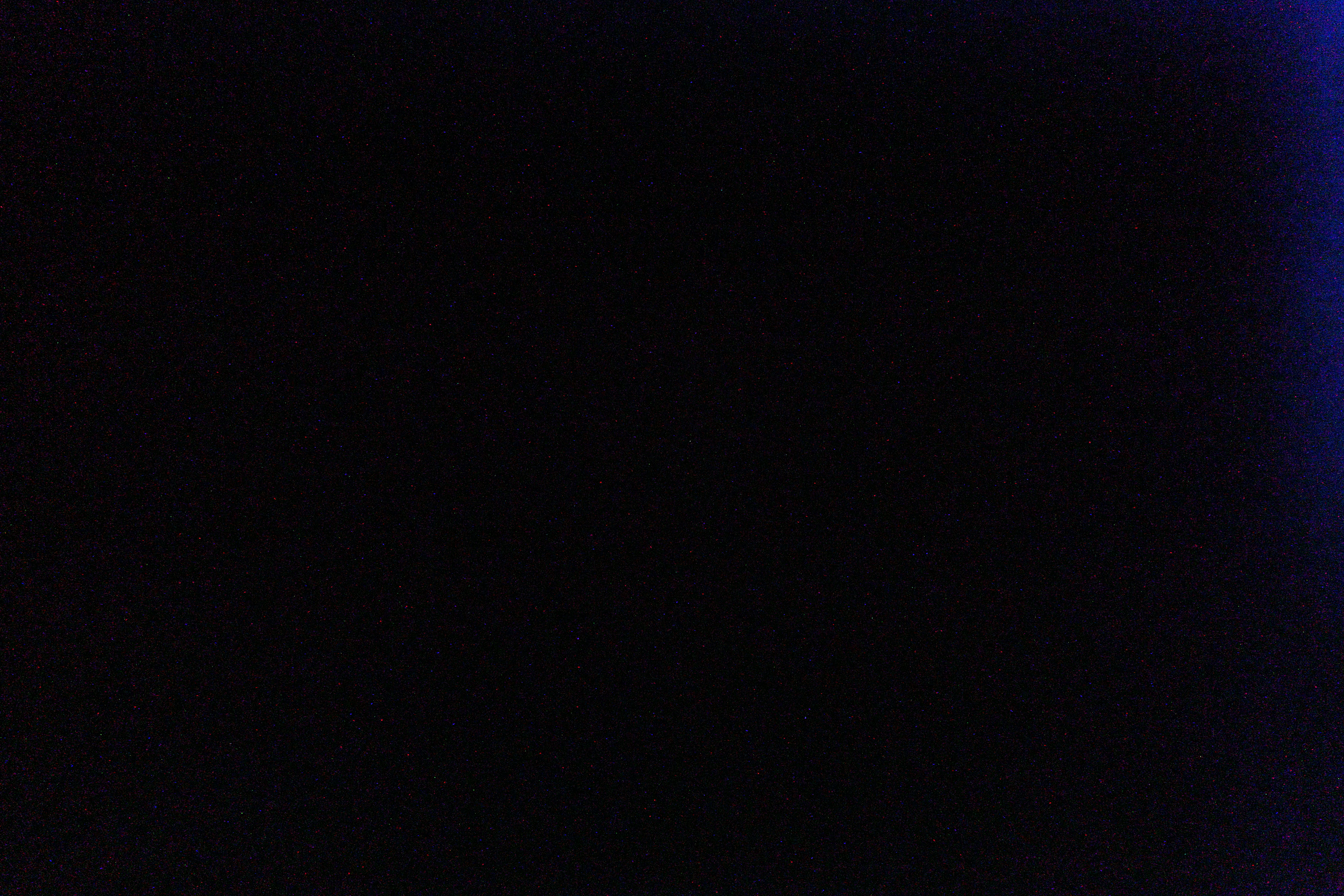

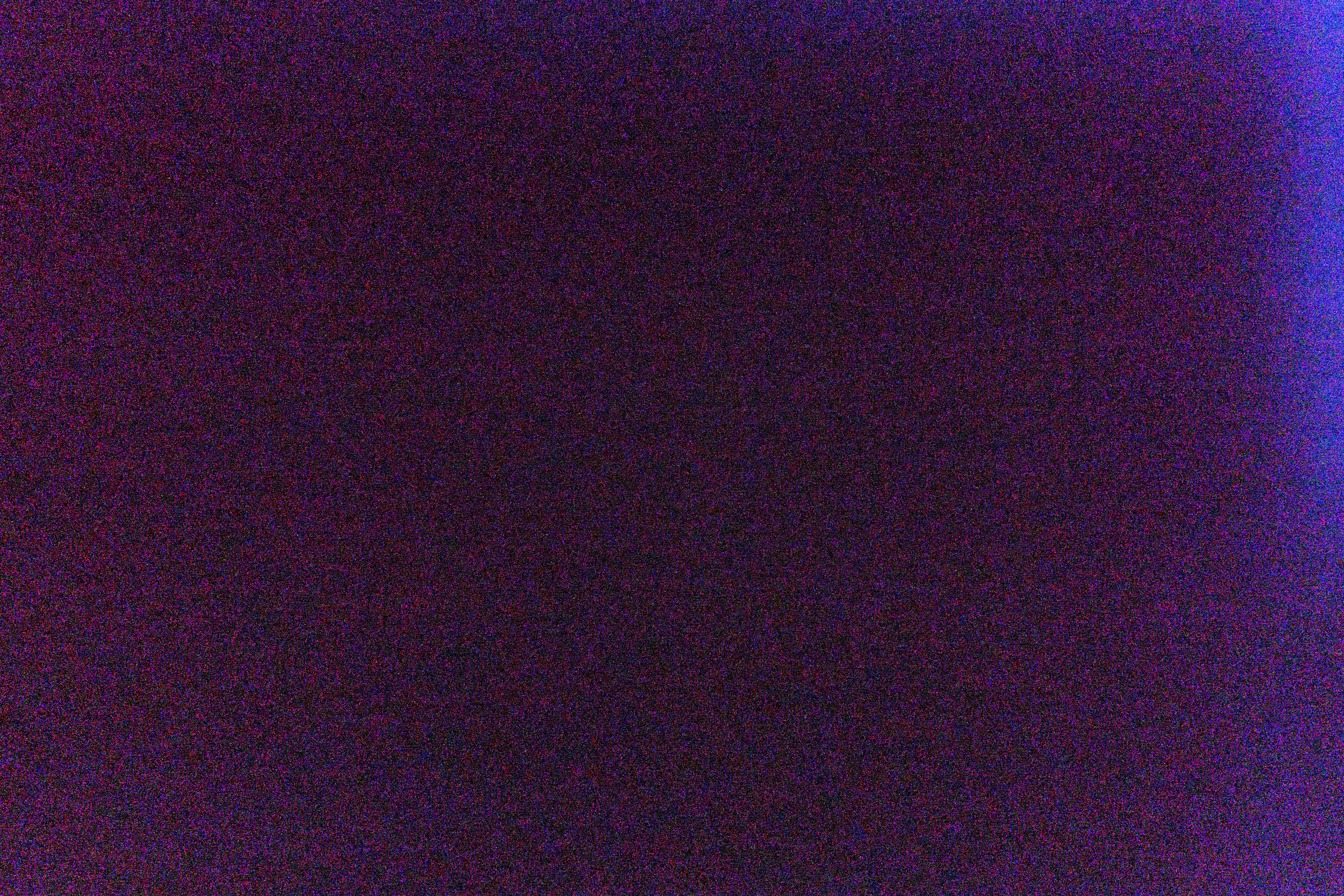

Na zakończenie prezentujemy także darki w formacie JPEG. Tu także widać ślad grzejącej się elektroniki aparatu.

6400 Panasonic Lumix S1 II - Szumy i jakość obrazu w RAW Panasonic Lumix S1 II - Szumy i jakość obrazu w RAW
12800 Panasonic Lumix S1 II - Szumy i jakość obrazu w RAW Panasonic Lumix S1 II - Szumy i jakość obrazu w RAW
25600 Panasonic Lumix S1 II - Szumy i jakość obrazu w RAW Panasonic Lumix S1 II - Szumy i jakość obrazu w RAW
51200 Panasonic Lumix S1 II - Szumy i jakość obrazu w RAW Panasonic Lumix S1 II - Szumy i jakość obrazu w RAW
102400 Panasonic Lumix S1 II - Szumy i jakość obrazu w RAW Panasonic Lumix S1 II - Szumy i jakość obrazu w RAW
204800 Panasonic Lumix S1 II - Szumy i jakość obrazu w RAW Panasonic Lumix S1 II - Szumy i jakość obrazu w RAW
