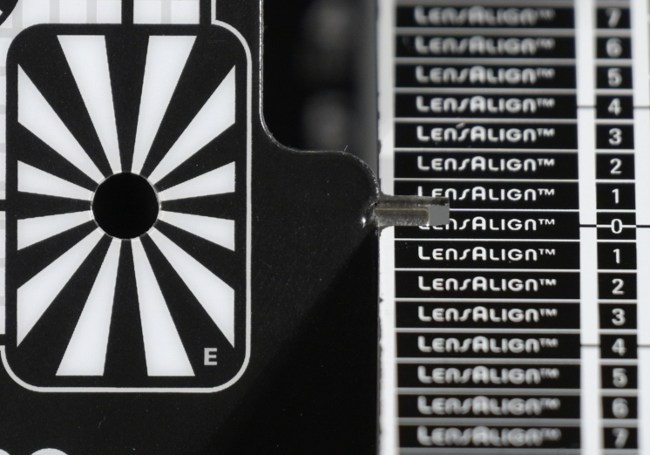

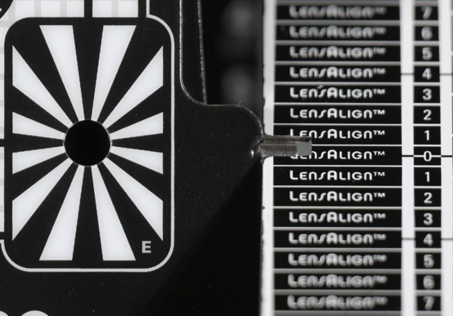

Podobnie jest z celnością mechanizmu, która była znakomita niezależnie od tego, czy pracowaliśmy w plenerze, czy w studio i czy fotografowaliśmy statyczne tablice testowe, czy też dynamicznie ruszającą się modelkę. Liczba odnotowanych niecelności była praktycznie zerowa, co wystawia znakomitą ocenę testowanemu Nikkorowi.
Poniższe zdjęcia wyraźnie pokazują, ze testowany obiektyw nie pokazywał absolutnie żadnych problemów z ustawianiem ostrości przed lub za właściwym obiektem.
Nikon Z7, 135 mm, f/2.8

Nikon Z7, 200 mm, f/2.8
