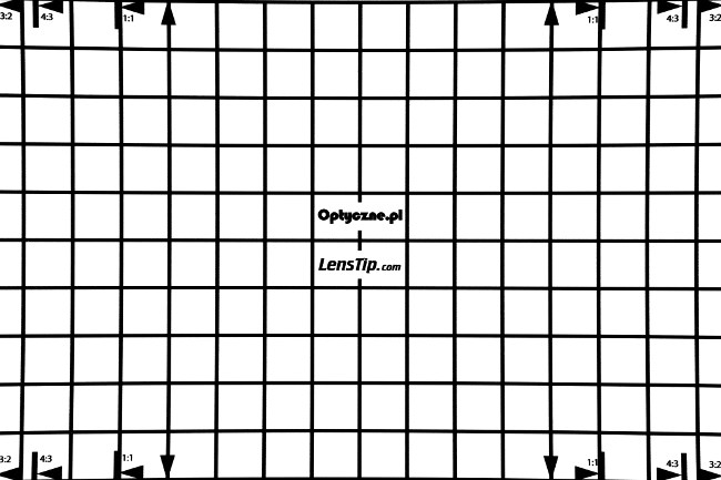

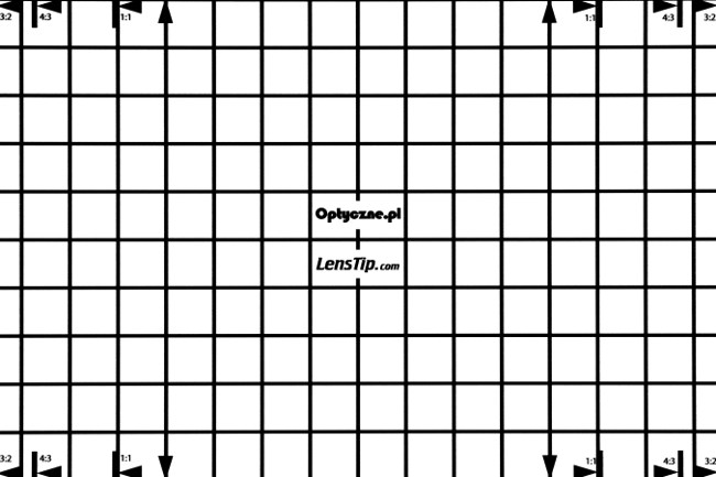

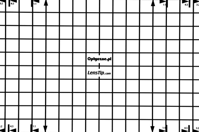

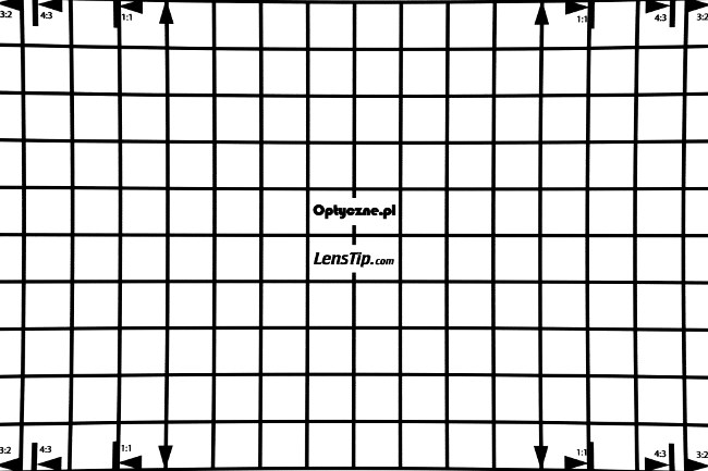

Korygowanie dystorsji w zoomach typu 70–200 mm wcale nie jest proste i wiele konstrukcji pokazywało tutaj małe wpadki. Często widzieliśmy tam lekką dystorsję beczkową na ogniskowej 70 mm, która szybko zmieniała znak, by na 200 mm podchodzić nawet pod +2%.
Zobaczmy więc, jak na tym tle prezentuje się nowy Nikkor. Od razu możemy powiedzieć, że na mniejszej matrycy APS-C/DX problemów nie będzie. Na 70 mm zniekształcenia są praktycznie zerowe, bo uzyskany przez nas wynik to −0.09%. Potem dystorsja zmienia znak i na 85 mm mamy już do czynienia z niewielką poduszką o wartości +0.28%. Wzrasta ona do +0.56% na ogniskowej 105 mm i do +0.75% na 135 mm, by na maksymalnej ogniskowej dobić do +0.88%.
W przypadku pełnej klatki ładne zachowanie mamy na krótszych ogniskowych. Na 70 mm mamy do czynienia z prawie niezauważalną dystorsją beczkową o wartości −0.33%. Na 85 mm widzimy dla odmiany niewielką dystorsję poduszkową, której poziom określiliśmy na +0.55%. Potem problemy narastają, bo na 105 mm mamy do czynienia z poziomem +1.07%, na 135 mm z wartością +1.51%, a na 200 mm sięgamy +1.98%. To sporo, bo większość dotychczas testowanych obiektywów tej klasy potrafiła notować tutaj wyniki bliższe +1.5%, a nie na poziomie +2%. Troszkę szkoda. W tej kategorii optycy Nikona mogli postarać się troszkę bardziej.

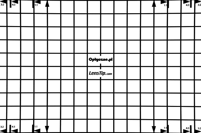

Nikon Z7, APS-C, JPEG, 70 mm
Nikon Nikkor Z 70-200 mm f/2.8 VR S - Dystorsja

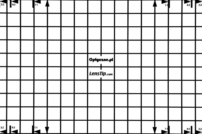

Nikon Z7, APS-C, JPEG, 85 mm

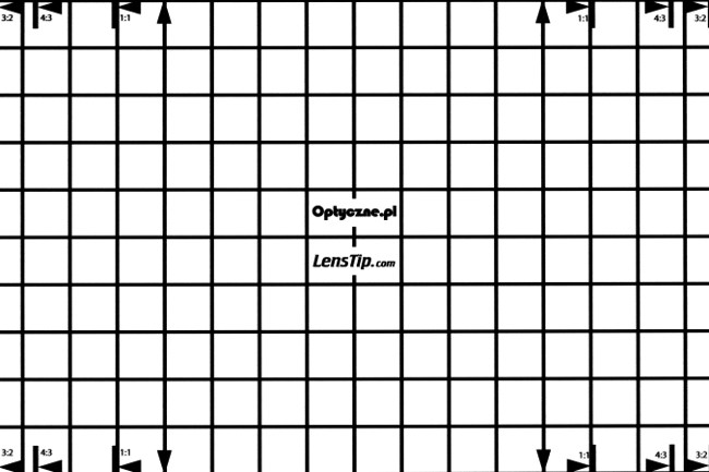

Nikon Z7, APS-C, JPEG, 105 mm

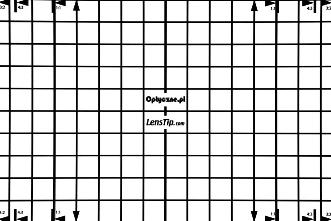

Nikon Z7, APS-C, JPEG, 135 mm

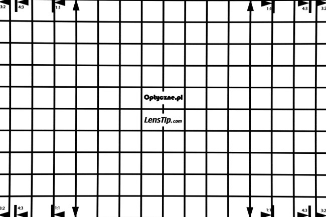

Nikon Z7, APS-C, JPEG, 200 mm

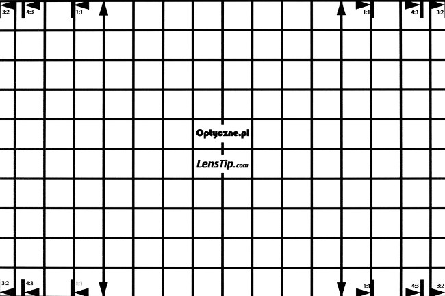

Nikon Z7, FF, JPEG, 70 mm
