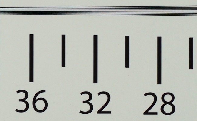

A7R III, JPEG, 40 mm, f/2.5
Sony FE 40 mm f/2.5 G - Rozdzielczość obrazu
A7R III, JPEG, 40 mm, f/4.0
