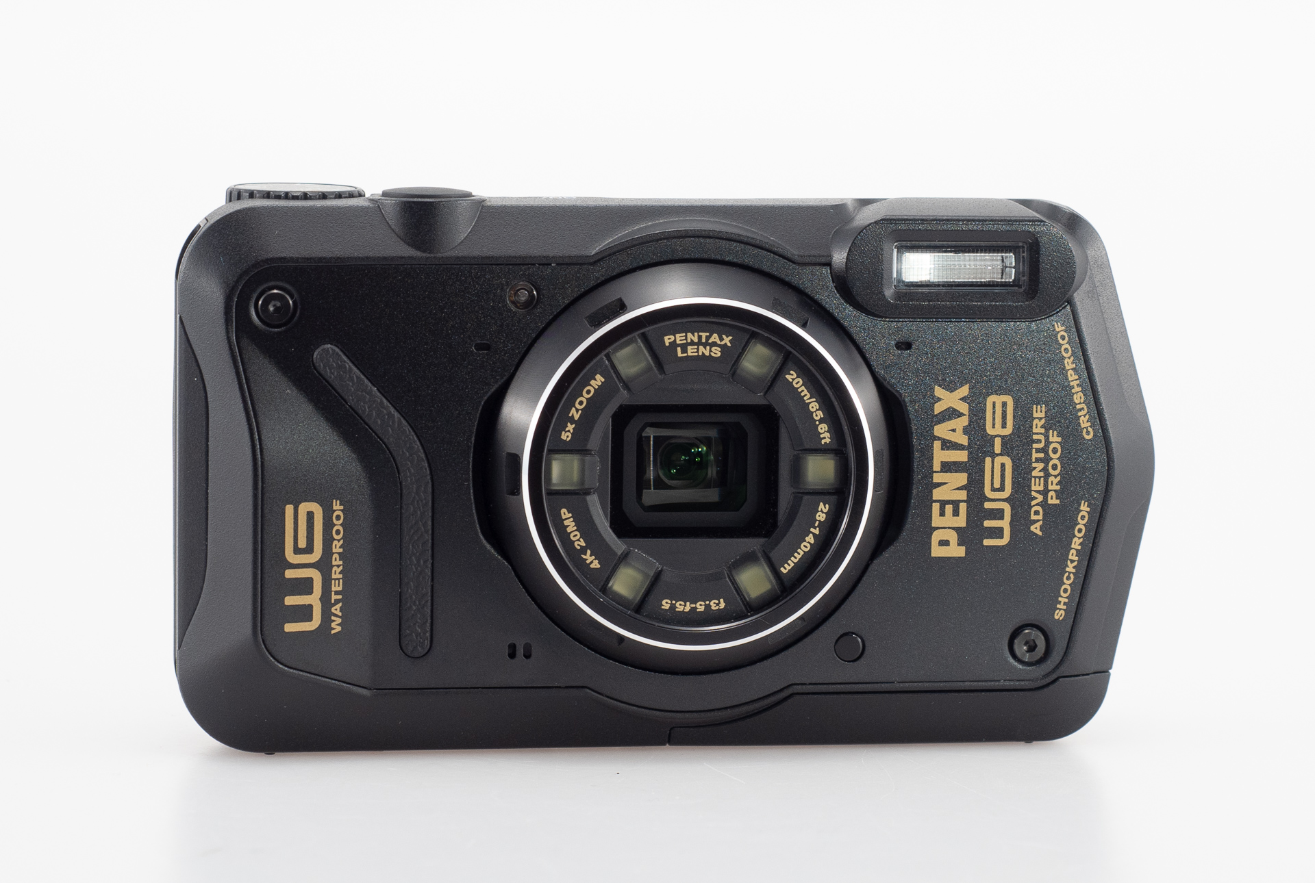

Producent podaje, że układ matryca + obiektyw umieszczono w „solidnej obudowie wykonanej z wytrzymałej płyty aluminiowej”. Metalowa jest przednia ścianka i tubus wokół obiektywu, natomiast resztę wykonano z tworzyw sztucznych. Ich jakość można ocenić pozytywnie, choć trudno oszacować ich podatność np. na zarysowania.
WG-8 waży 242 gramy (z akumulatorem i kartą pamięci) i jest konstrukcją w pełni uszczelnioną, tj. wodoodporną do 20 m (przez 2 godziny), wykazuje również wytrzymałość na upadki z wysokości do 2.1 metra oraz zgniecenie ciężarem do 100 kg. Nie zabrakło również odporności na mróz do -10°C.

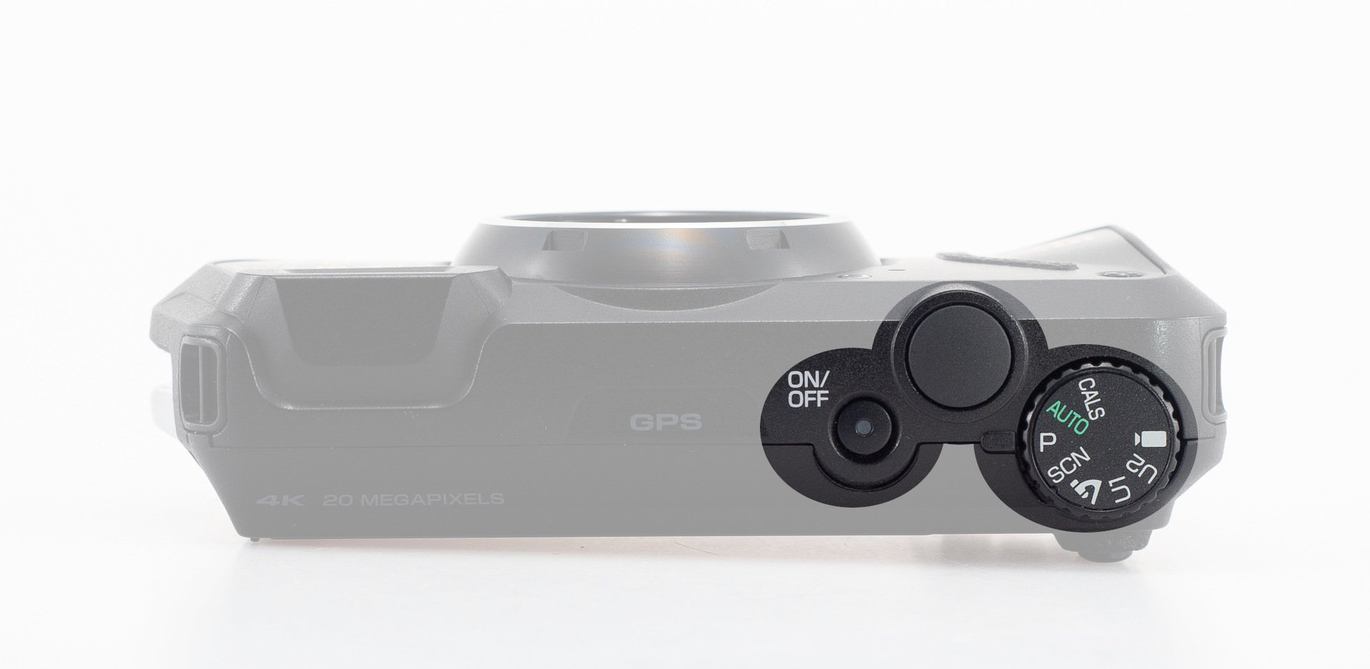

Pentax WG-8 - Budowa i jakość wykonania
Pierwszym elementem, patrząc od lewej strony, jest włącznik aparatu, wyposażony w diodę LED. Dalej na prawo mamy przycisk migawki, o wyraźnym, podwójnym skoku. Przy krawędzi aparatu znajdziemy koło wyboru trybów, z następującymi opcjami:
  • AUTO – tryb w pełni automatyczny,
  • P – tryb półautomatyczny,
  • SCN – tryb wyboru scen,
  • 🔬 (mikroskop) – tryb Makro 1 cm z lampą pierścieniową,
  • U1, U2 – tryby użytkownika,
  • tryb filmowania,
  • CALS –  tryb zdjęć dokumentacyjnych o niskiej rozdzielczości.

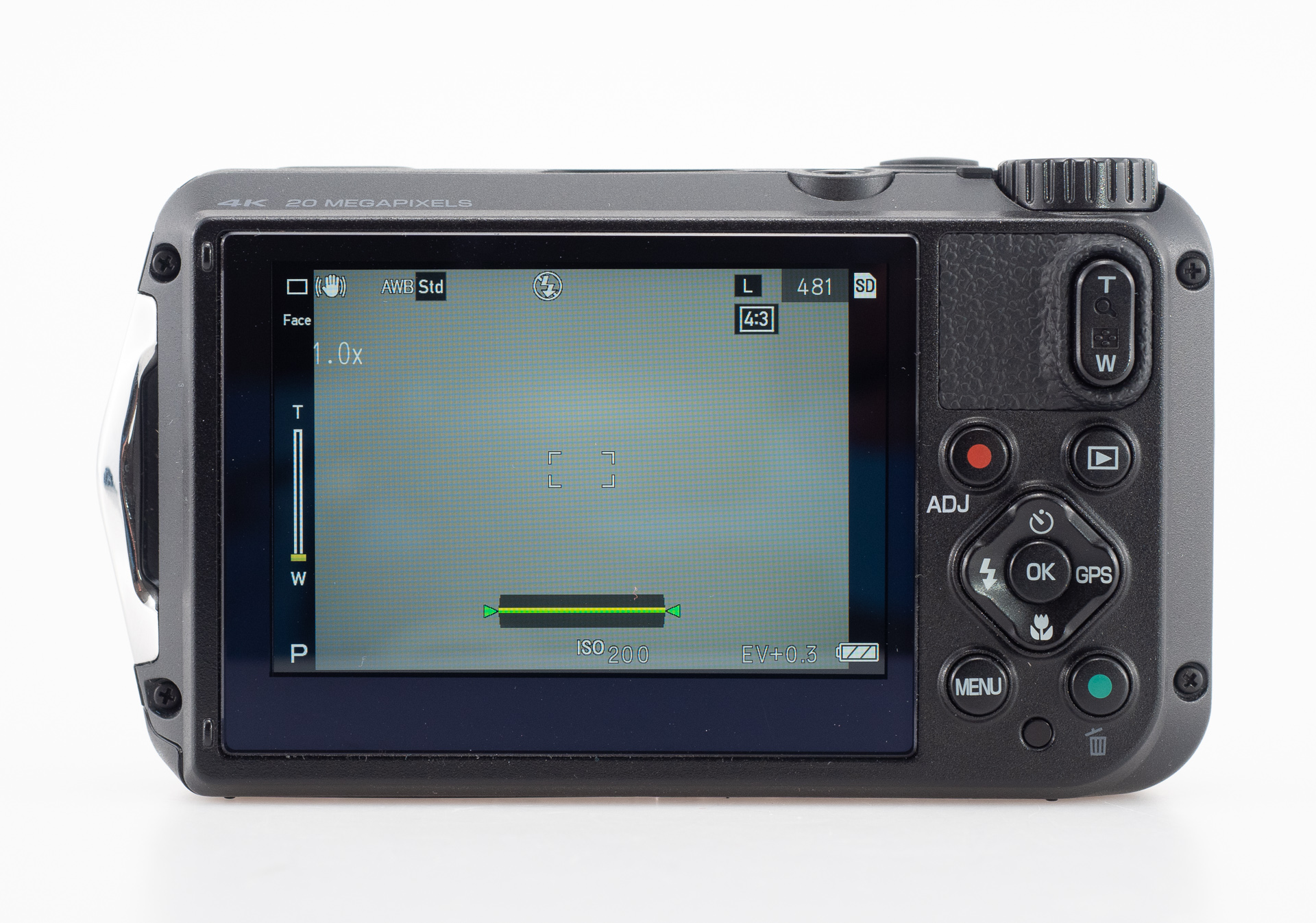

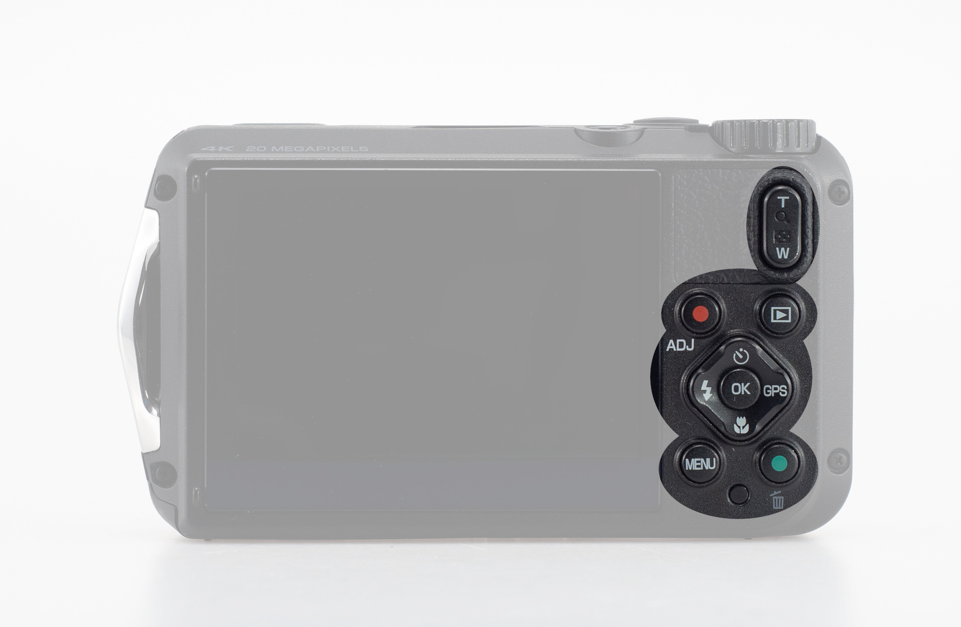

W prawym górnym rogu mamy przycisk typu „kołyska”, służący do zmiany ogniskowej oraz powiększenia zdjęć w trybie przeglądania. Niżej umieszczono czerwony guzik nagrywania filmów, który może też służyć jako przycisk funkcyjny ADJ (adjust) dający szybki dostęp do ustawień kompensacji ekspozycji, ISO, WB itp., Obok niego leży przycisk wejścia do trybu odtwarzania zdjęć i filmów.
Idąc dalej w dół, znajdziemy wybierak kierunkowy z guzikiem zatwierdzającym OK. Poszczególne jego przyciski pełnią następujące funkcje:
  • góra - samowyzwalacz, tryb seryjny, bracketing ekspozycji,
  • prawy - włączenie/wyłączenie odbiornika GPS (przez przytrzymanie przez 3 sekundy),
  • dół - ustawienia lampy błyskowej i pierścieniowej
  • lewy - ustawienia ostrości (tryby makro, nieskończoność, manualny).
Na samym dole mamy jeszcze przycisk uruchamiający menu główne oraz zielony guzik programowalny. Ten ostatni domyślnie aktywuje „zielony” tryb automatyczny, a w trybie przeglądania pozwala kasować zdjęcia i filmy.

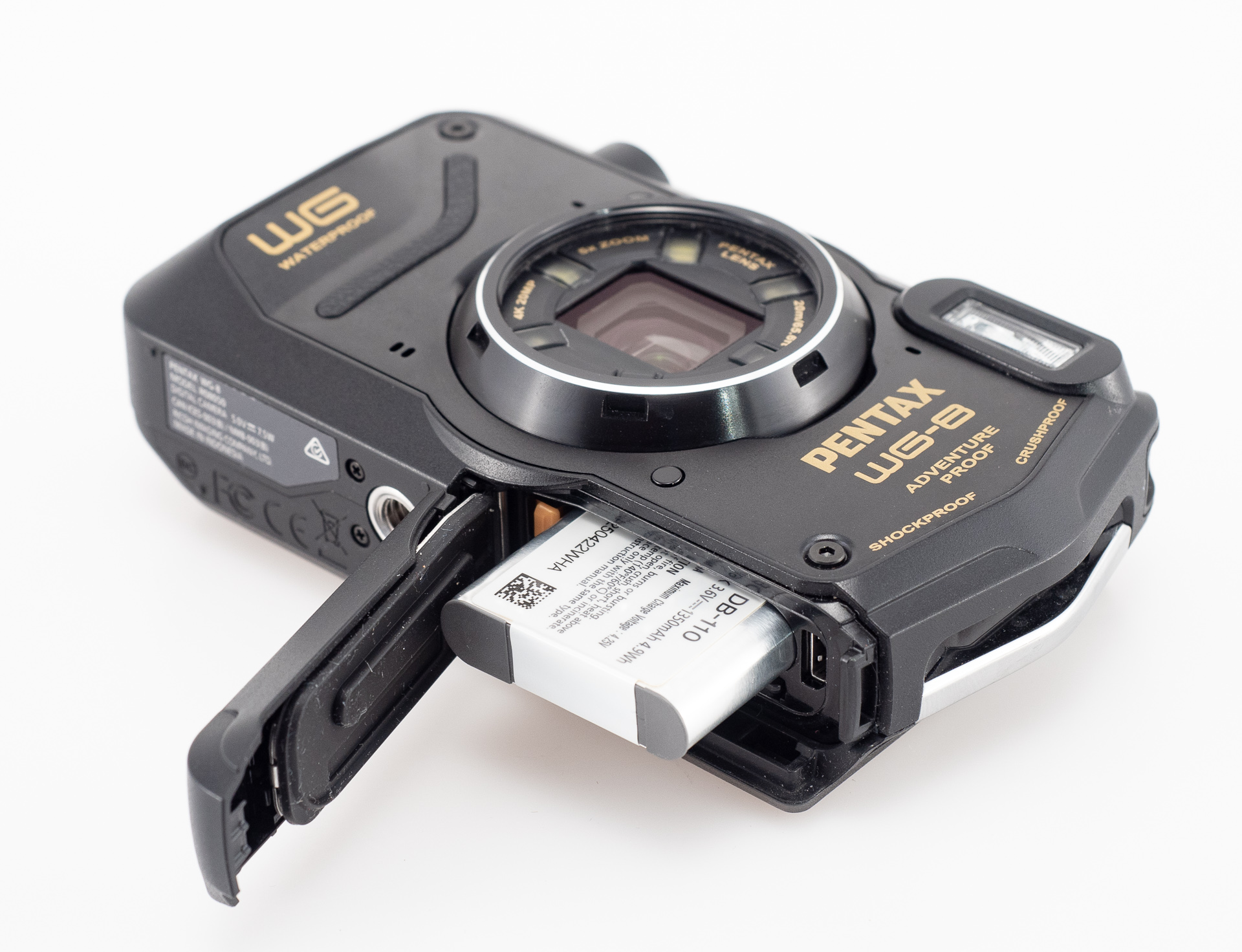

Na spodzie urządzenia znajdziemy pokrywę komory akumulatora i slotu karty pamięci. Obok mieści się metalowy gwint statywowy. Niestety, jest on umieszczony na tyle blisko ww. klapki, że po dokręceniu dowolnej płytki statywowej, zablokuje ona możliwość otwarcia komory baterii.
Zasilanie i złącza
Aparat zasilany jest akumulatorem o oznaczeniu DB-110, napięciu 3.6 V i pojemności 1350 mAh. Naładowana bateria, według zapewnień producenta, wystarcza na wykonanie 340 zdjęć. Nam w teście nie udało się jednak uzyskać nawet 300 zdjęć. Energię uzupełniamy przez port USB-C, nie jest wymagana ładowarka z Power Delivery. Niestety, w zestawie z aparatem nie znajdziemy "kostki", dołączany jest jedynie kabel USB.

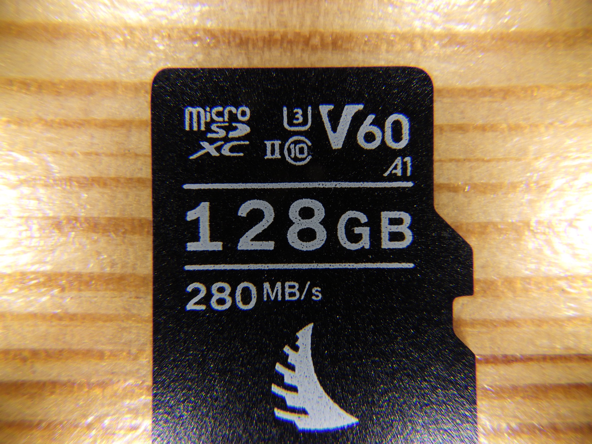

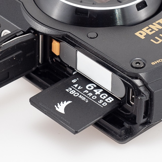

Tuż obok komory baterii mamy slot kart SD (SDHC, SDXC). W specyfikacji nie ma nic na temat wspierania standardu UHS-II, przyjmujemy zatem, że aparat nie wykorzystuje jego potencjału.

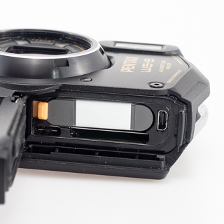

Porty komunikacyjne zgromadzono pod tą samą klapką. Znajdziemy tam:
  • złącze USB 3.0 (wtyk USB-C),
  • wyjście mikro HDMI (typu D).
Pentax WG-8 - Budowa i jakość wykonania Pentax WG-8 - Budowa i jakość wykonania
Niestety port HDMI nie był skory do działania, nie udało nam się bowiem wyświetlić obrazu z aparatu na zewnętrznym ekranie.
