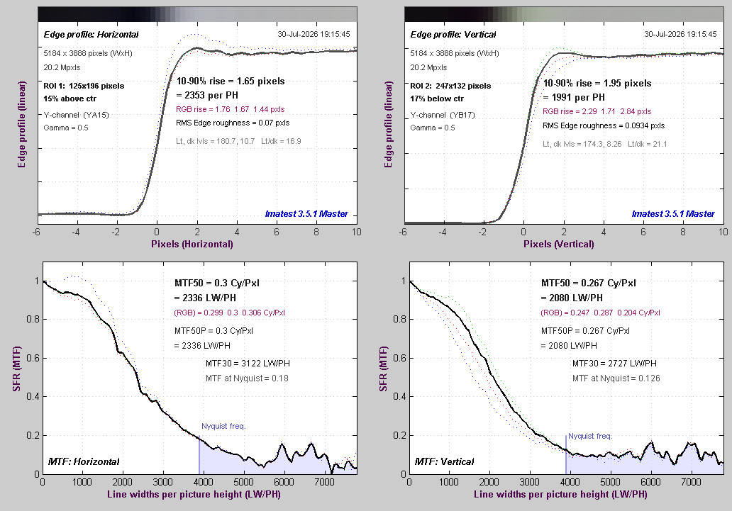

Rozdzielczość
Testy rozdzielczości przeprowadzamy na podstawie zdjęć tablicy ISO12223 robionych dla różnych długości ogniskowych i różnych wartości przysłony (o ile aparat umożliwia jej zmianę). Następnie dokonujemy obliczeń dla centrum i brzegu kadru. Wyniki prezentujemy w postaci wartości funkcji MTF50. Jako że WG-8 nie umożliwia wykonywania zdjęć w formacie RAW, pomiary wykonaliśmy jedynie na JPEG-ach.
Ogniskowa Centrum Brzeg
5 mm (ekw. 28 mm), f/4.2 2208 LW/PH 1559 LW/PH
11.1 mm (ekw. 62 mm), f/4.6 2000 LW/PH 1580 LW/PH
25 mm (ekw. 140 mm), f/5.5 1552 LW/PH 1151 LW/PH

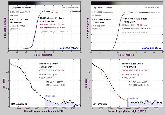

Jak widać na podstawie powyższej tabelki, najwyższymi wynikami w tej kategorii charakteryzuje się najkrótsza ogniskowa. Wraz z jej zwiększaniem spada ostrość, co szczególnie widać w pozycji tele. Zasadniczo powyższe osiągi są całkiem niezłe i przypominają to, co uzyskał kompakt Sony ZV-1 (z matrycą 1”) w RAW. Tyle tylko, że JPEG-i w WG-8 są wyostrzane. Widać to na podstawie analizy przykładowego pliku w Imateście. Ślady mamy zarówno na górnych wykresach, tj. profilach na granicy czerni i bieli (niewielkie lokalne maksima), jak i dolnych: wyraźne wybrzuszenia w przebiegach funkcji MTF.

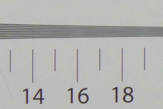

Poniżej prezentujemy wycinki zdjęć tablicy testowej (w formacie JPEG) w skali 1:1 z okolic centrum kadru dla maksymalnej i minimalnej rozdzielczości.
5 mm (ekw. 28 mm) f/4.2
Pentax WG-8 - Optyka
25 mm (ekw. 140 mm) f/5.5

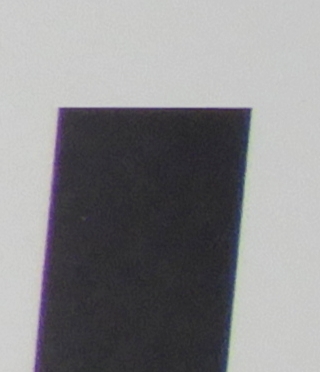

Aberracja chromatyczna
Przypomnijmy, że w naszej ocenie wartości aberracji wykraczające ponad 0.15% są uznawane za bardzo silne i widoczne na zdjęciach. Wyniki w przedziale 0.08–0.14% uznajemy za umiarkowane, a te z zakresu 0.04–0.07% za nieznaczące. Poniżej 0.04% możemy potraktować aberrację jako niezauważalną.
Ogniskowa Brzeg
5 mm (28 mm), f/4.2 0.045
11.1 mm (62 mm), f/4.6 0.072
25 mm (140 mm), f/5.5 0.167
Problem z poprzeczną aberracją chromatyczną w WG-8 nasila się wraz ze zwiększaniem ogniskowej. O ile przy szerokim kącie jest ona nieznaczna, a dla 11.1 mm (62 mm) bliska umiarkowanej, to dla pozycji tele wadę tę klasyfikujemy jako silną.

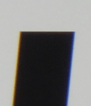

W tabelce poniżej prezentujemy w skali 1:1 wycinki zdjęć tablicy testowej przestawiające krawędzie czerni i bieli z najwyższym i najniższym poziomem aberracji chromatycznej.
25 mm f/5.5 5 mm f/4.2
Pentax WG-8 - Optyka Pentax WG-8 - Optyka

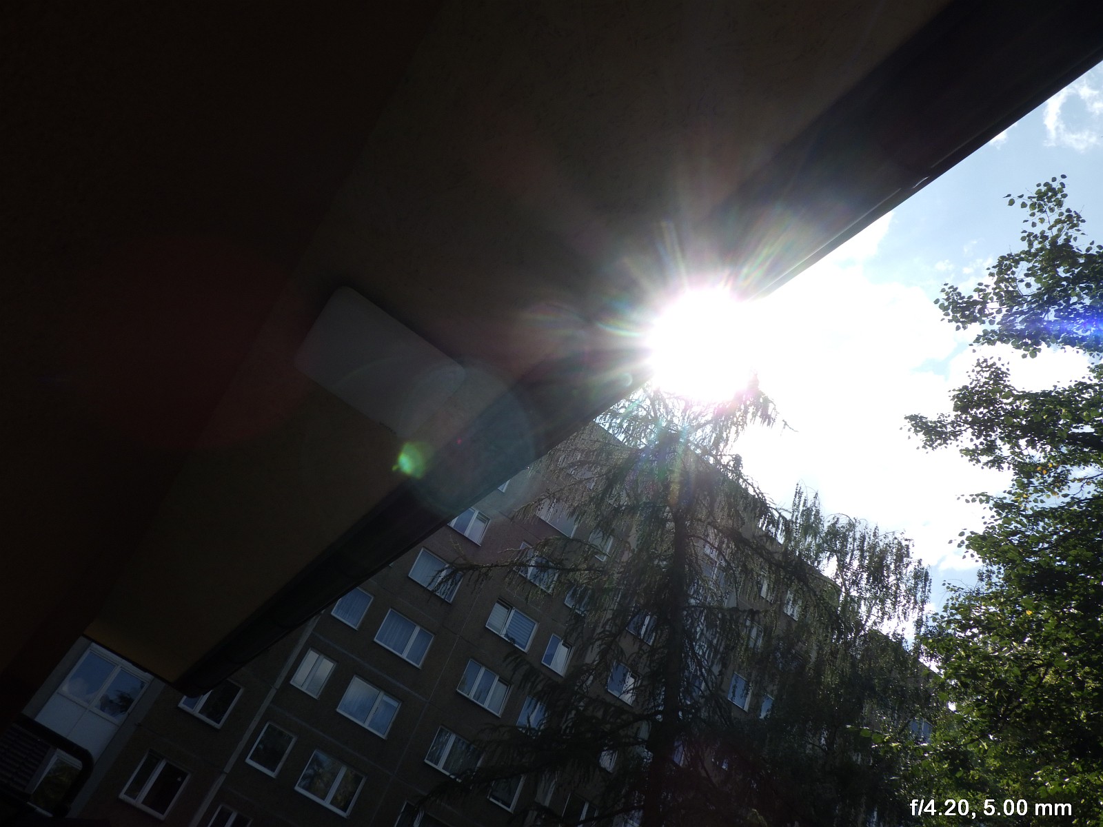

Odblaski

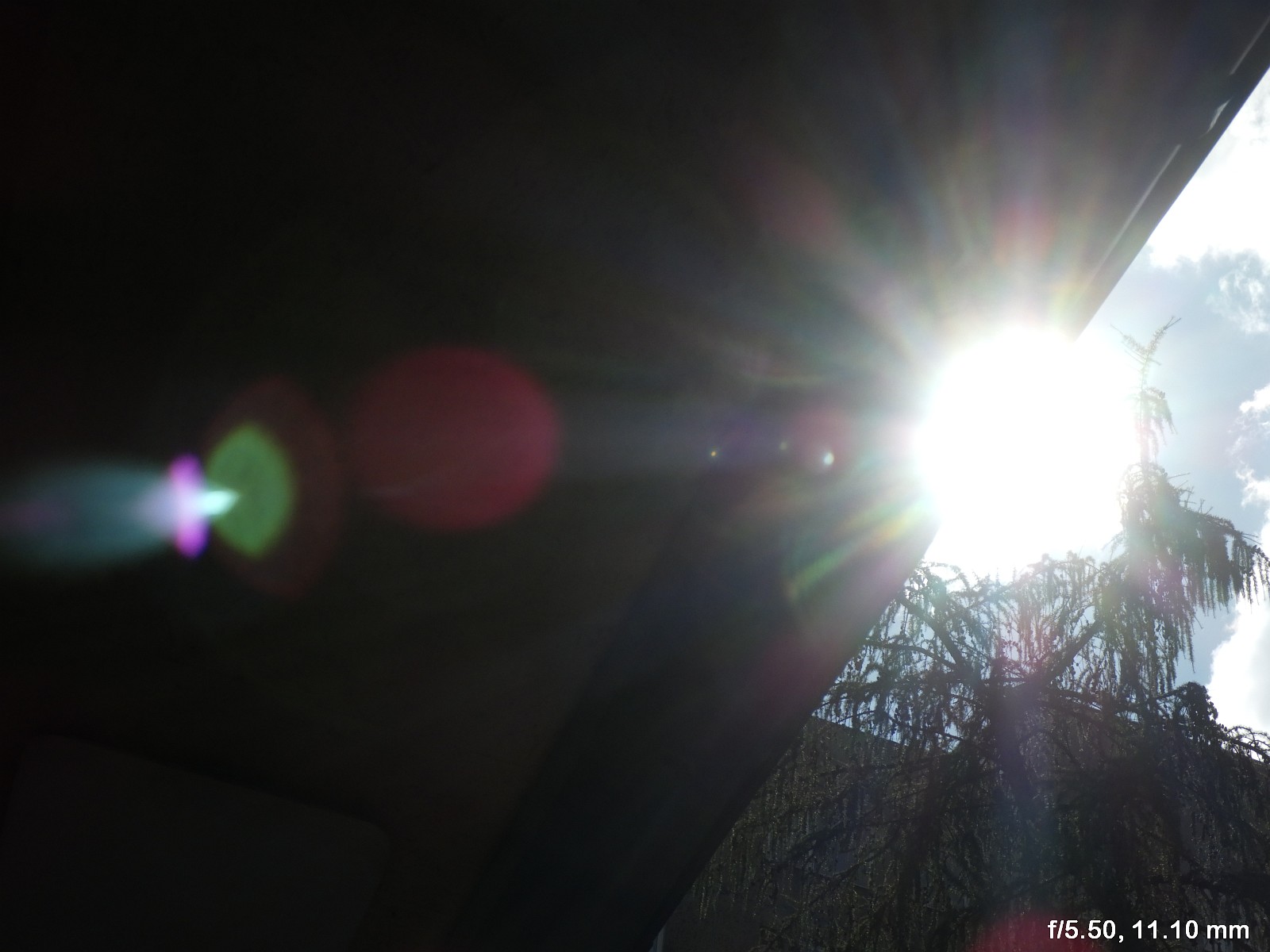

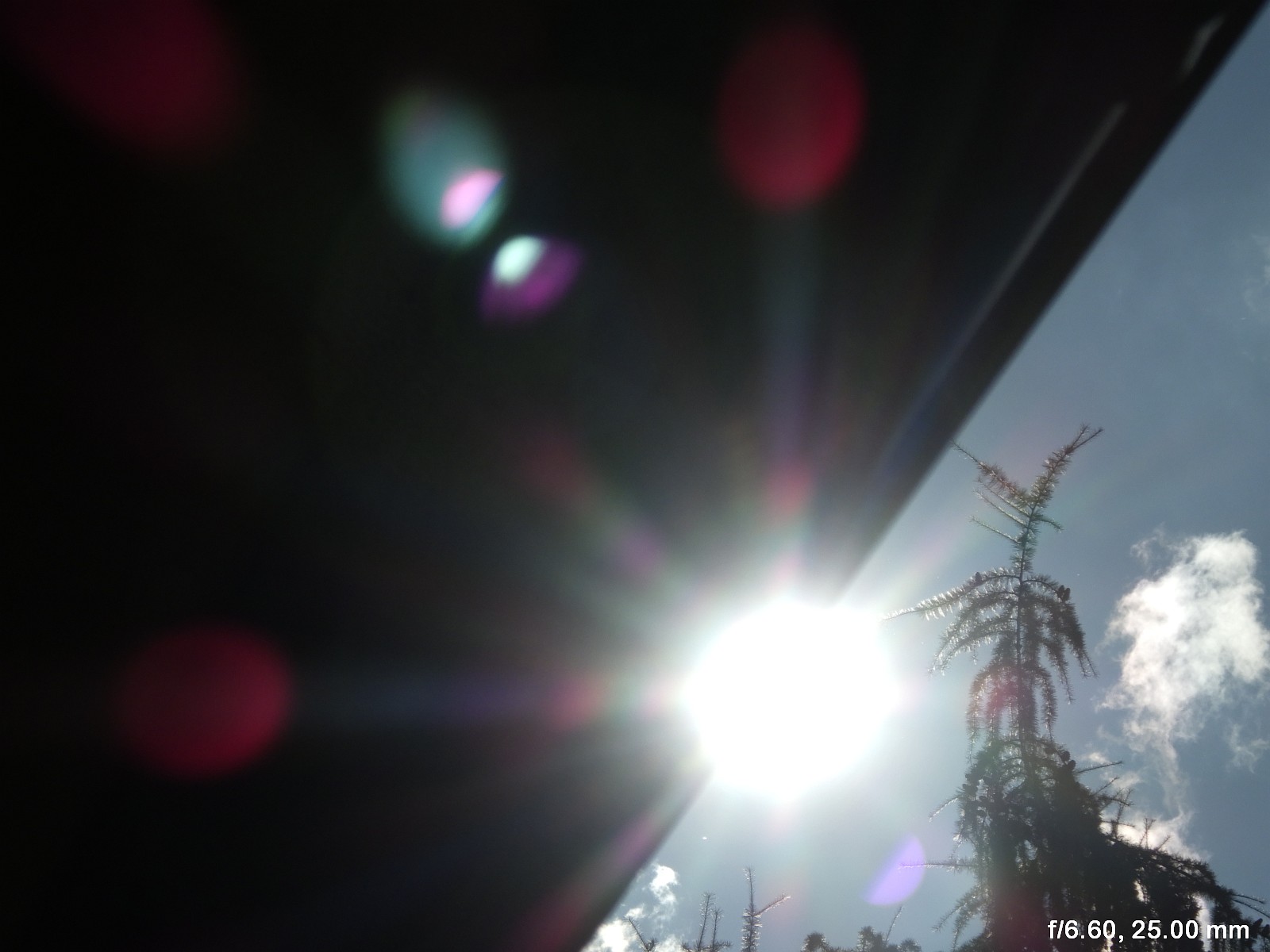

Przypomnijmy, że na konstrukcję obiektywu składa się 11 elementów ułożonych w 9 grupach, mamy zatem 18 granic powietrze-szkło. Dla najszerszego kąta widzenia odblaski są jeszcze znośne, natomiast dla nastawy 11.1 mm (62 mm) i 25 mm (140 mm) kolorowe flary wyraźnie rzucają się w oczy.
