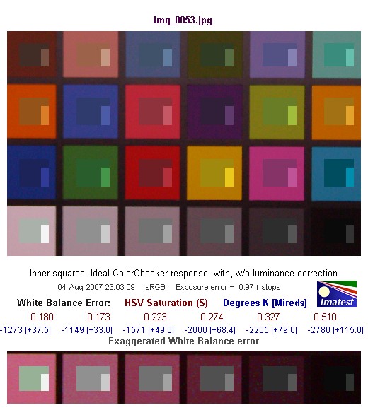

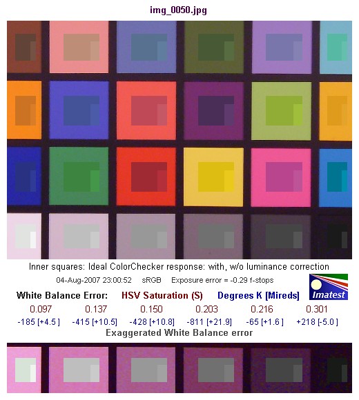

Balans bieli

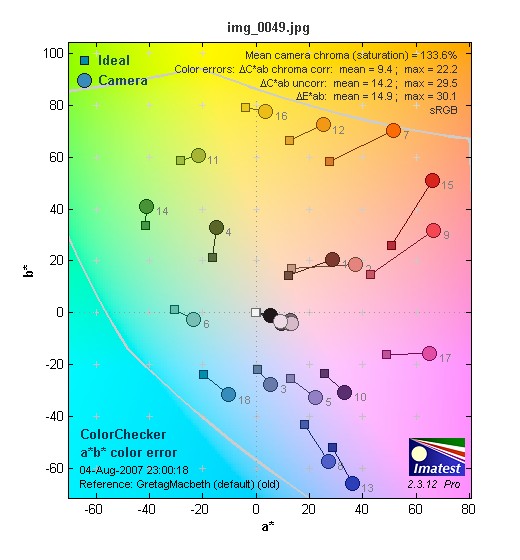

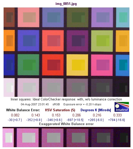

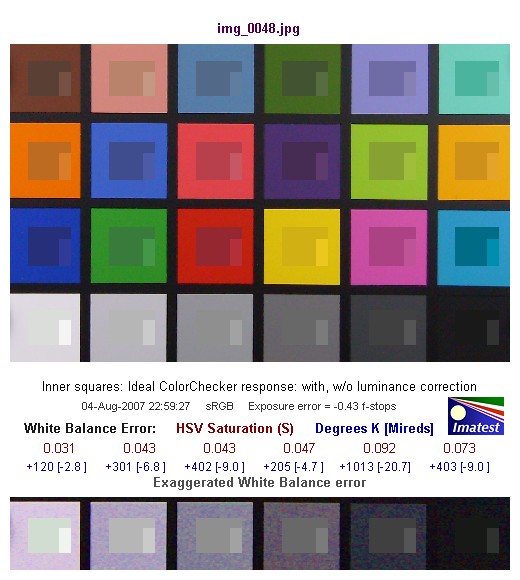

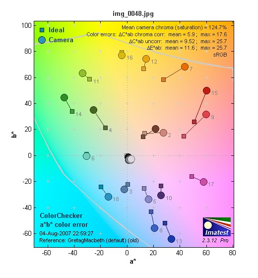

Odwzorowanie kolorów wykonaliśmy na 24-polowej tablicy kolorów Gretag-Macbeth oświetlanej różnymi rodzajami światła. W każdym przypadku stosowaliśmy dwa ustawienia balansu bieli aparacie : automatyczny oraz zdefiniowany przez producenta balans odpowiadający danemu rodzajowi oświetlenia. Następnie wyliczone zostały parametry dC - odchylenie od właściwej barwy w przestrzeni L*a*b*, czyli wartość błędu, z jakim ocenił barwę aparat oraz S - nasycenie barwy wyrażone w procentach. Wyniki naszych pomiarów przedstawione są w poniższych tabelach:
Światło
Balans bieli
Światło 5000 K
Balans bieli Auto
BenQ DC P860 - Własności matrycy BenQ DC P860 - Własności matrycy
Światło lampy błyskowej
Balans bieli Auto
Światło mieszane
Balans bieli Auto
Światło żarowe
Balans bieli Auto
Światło żarowe
Balans bieli Światło żarowe
Światło Balans bieli dC S [%]
Lampa 5000 K Auto 5.9 124.7
Mieszane Auto 9.4 133.6
Żarówki Auto 14.3 125.2
Żarówki Żarówka 14.4 127.5
Lampa błyskowa Auto 13.7 107.1
Trudno tutaj mówić o prawidłowym działaniu balansu bieli. Jedynie zdjęcia przy świetle lamp, odpowiadających w przybliżeniu światłu słonecznemu, charakteryzują się małym błędem koloru, choć dużym przesyceniem. Czy to w przypadku światła mieszanego, czy żarowego kolory nie są rejestrowane w prawidłowy sposób. Nawet światło wbudowanej lampy błyskowej nie pozwala na wykonywanie zdjęć w naturalnych barwach.

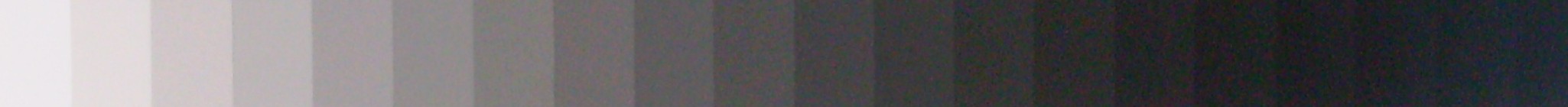

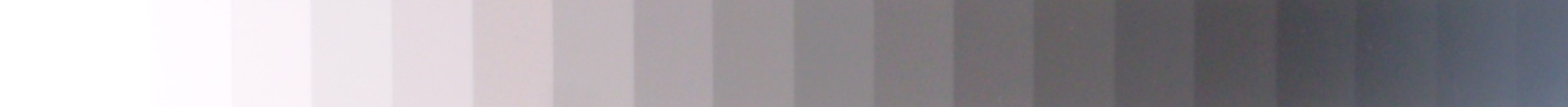

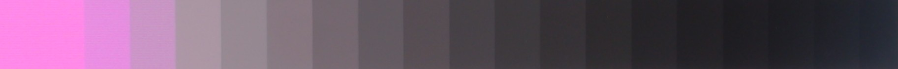

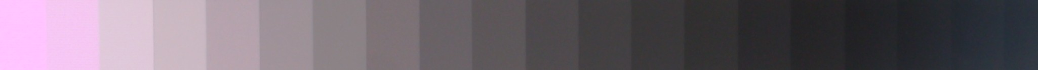

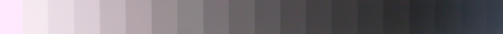

Problem z balansem bieli okazał się większy w momencie, kiedy wykonywaliśmy zdjęcia tablicy testowej szarości. Wycinki z niej, które pokazujemy przy omawianiu szumów i zakresu tonalnego, są w niektórych momentach różowe! Jest właśnie efekt gubienia punktu, który byłby wyznacznikiem balansu bieli.
W praktyce aparat nie ma żadnych problemów z dobieraniem kolorów tylko w pełnym świetle słonecznym. W pozostałych przypadkach, czy to w otwartym cieniu, w pomieszczeniach, czy też w świetle lampy błyskowej bardzo częste są nienaturalne kolory na zdjęciu. Głównie chodzi tu o odcienie czerwieni, które tworzą różowe obrazy.

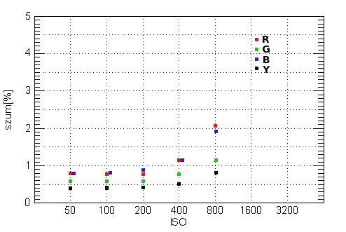

Dość ciekawie wyglądający wykres szumów wydaje się potwierdzać to co widać na wycinkach zdjęć scenki. W zakresie 50-200 ISO szumy utrzymywane są na stałym poziomie, choć porównując zdjęcia dla 50 i 200 ISO widać różnice wynikające z wprowadzenia stopniowego odszumiania. Przy 400 i 800 ISO efekt jest już wyraźniejszy - szum na zdjęciach nie jest wysoki, ale zanik szczegółów znaczny. W efekcie fotografowanie przy czułości 400 lub 800 ISO powinno odbywać się tylko w ostateczności. Z aparatów podobnej klasy, od P860 lepiej pod tym względem wypadał Canon A710 IS, podobnie Samsung S-1050 (matryca o 2 miliony pikseli większa), a gorzej Samsung NV7 OPS i Panasonic TZ2.

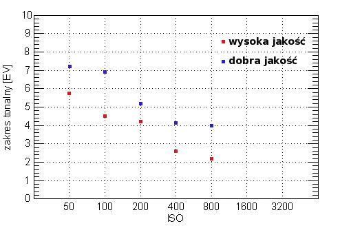

Zakres tonalny
Zakres tonalny przy najmniejszej czułości 50 ISO, przy wysokiej jakości zdjęcia, wyniósł 5.80 EV, co jest bardzo dobrym wynikiem w klasie kompaktów. W dalszym zakresie ISO widać jednak znaczny spadek. Już przy 100 ISO zakres tonalny zmniejsza się o 1.3 EV, a powyżej 400 ISO spada poniżej 3 EV. Takie wyniki pozostawiają P860 w tyle w porównaniu do 10-megapikselowego Samsunga S-1050, choć jest to i tak lepiej niż u Samsunga NV7 OPS, Canona A710 IS, Nikona P4, czy Panasoniców FX-01 i TZ2/TZ2.

ISO Tablica szarości
50 BenQ DC P860 - Własności matrycy
100 BenQ DC P860 - Własności matrycy
200 BenQ DC P860 - Własności matrycy
400 BenQ DC P860 - Własności matrycy
800 BenQ DC P860 - Własności matrycy
