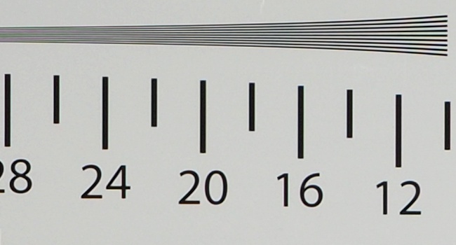

Olympus E-M5 II, JPEG, 8 mm f/4.0
Olympus M.Zuiko Digital ED 8-25 mm f/4 PRO - Rozdzielczość obrazu

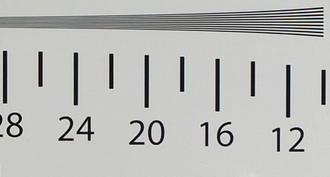

Olympus E-M5 II, JPEG, 25 mm, f/5.6
