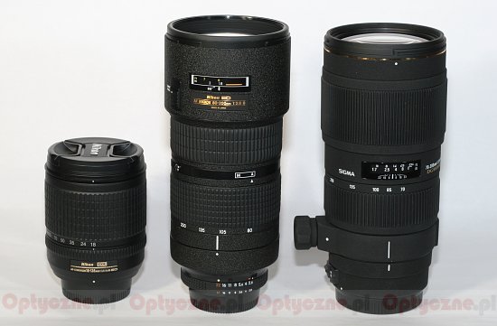

Pierwsze wrażenie jakie robi Nikkor 80-200 f/2.8 po wzięciu do ręki jest znakomite. Potężny i solidny, z dużą przednią soczewką, przyjemna, lekko chropowata i dobrze leżąca w ręku obudowa, dwa wygodne pierścienie - jeden do manualnego ogniskowania, drugi do zmiany ogniskowej, oba pracujące z wymaganą od tej klasy sprzętu precyzją. Do tego dochodzi dołączany w zestawie łącznik statywowy, który swoją jakością przekonuje nawet wymagającego użytkownika. Wrażenia te zupełnie nie zmieniają się po kilku intensywnych sesjach testowych i fotograficznych. Warto tutaj jeszcze dodać, że model 80-200 mm to naprawdę duży i ciężki instrument. Nie można tego traktować jako wadę, bo dobry optycznie zoom o takich parametrach lekki być nie może. Trzeba jednak zaznaczyć, że znacznie lepiej leży on w rękach, a praca jest wyraźnie bardziej komfortowa, gdy na jego końcu podczepimy solidny korpus klasy np. D200. Mniejszy i lżejszy model, na przykład D50, poprzez dysproporcję rozmiarów i wagi w stosunku do obiektywu, może przy dłuższym użykowaniu z ręki sprawić trochę problemów w postaci bólu w dłoni lub nawet skurczów. Choć ten aspekt to sprawa zupełnie indywidualna, dlatego dalej nad nim rozwodzić się nie będziemy.

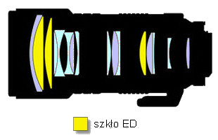

W środku obiektywu jest równie dobrze jak na zewnątrz. Dostajemy bowiem konstrukcję składającą się z 16 elementów ustawionych w 11 grupach. Warto tutaj zaznaczyć, że Nikon zdecydował się na zastosowanie aż trzech soczewek ze szkła niskodysopersyjnego ED, których głównym zadaniem jest walka z poprzeczną i podłużną aberracją chromatyczną oraz aberracją sferyczną. Do tego wszytskiego dochodzi 9 listkowa przysłona oraz nierotujące mocowanie filtrów o średnicy 77 mm.
