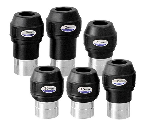

Zestaw zaawansowanych optycznie okularów firmy Sky-Watcher o komfortowym odstępie
źrenicy wynoszącym aż 20 mm.

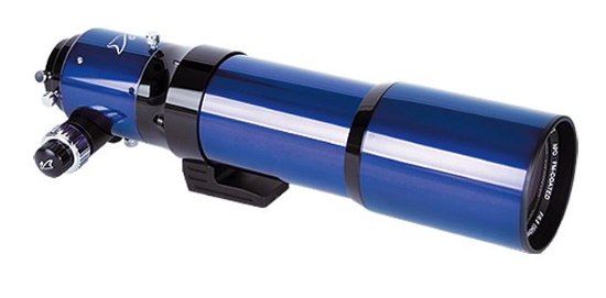

Teleskop William Optics ZenithStar 80 II APO F/6.8 wyposażony w szkło ED
Artykuł został przygotowany przy współpracy z firmą Delta Optical.
