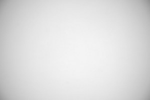

Najpierw sprawdzimy, jak winietowanie wygląda na mniejszej matrycy APS-C. Odpowiednie miniaturki znajdują się poniżej.
A7R III, APS-C, f/2.0 A7R III, APS-C, f/2.8
Sigma C 24 mm f/2 DG DN - Winietowanie Sigma C 24 mm f/2 DG DN - Winietowanie
W tym przypadku pewne szanse na dojrzenie winietowania mamy tylko na maksymalnym otworze względnym, gdzie wynosi ono 24% (−0.80 EV). Na f/2.8 zmniejsza się ono do 12% (−0.36 EV), a na f/4.0 do 11% (−0.34 EV).

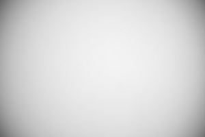

Po przejściu na większą matrycę pełnoklatkową problemów jest znacznie więcej i wyraźnie widać to na poniższych zdjęciach.
A7R III, FF, f/2.0 A7R III, FF, f/2.8
A7R III, FF, f/4.0 A7R III, FF, f/5.6
Na maksymalnym otworze względnym winietowanie sięga ogromnego poziomu 69% (−3.36 EV) – umiarkowane rozmiary obiektywu dają tutaj o sobie znać w pełnej krasie. Gdy przymkniemy przysłonę do f/2.8 omawiana wada zmniejsza się do wciąż bardzo dużego poziomu 55% (−2.28 EV). Nawet na przysłonach f/4.0 i f/5.6 możemy mówić o wartościach łatwych do zauważenia, bo odnotowane przez nas wyniki to odpowiednio: 38% (−1.40 EV) i 32% (−1.14 EV). Jakby tego było mało, dalsze przymykanie przysłony nie ma już mierzalnego wpływu na winietowanie.
