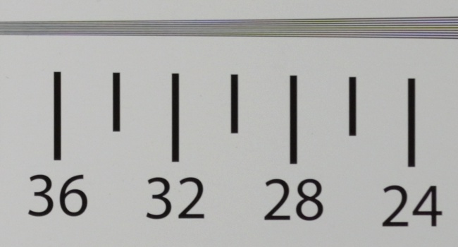

Nikon Z7, JPEG, f/2.0
Nikon Nikkor Z 40 mm f/2.0 - Rozdzielczość obrazu
Nikon Z7, JPEG, f/5.6
