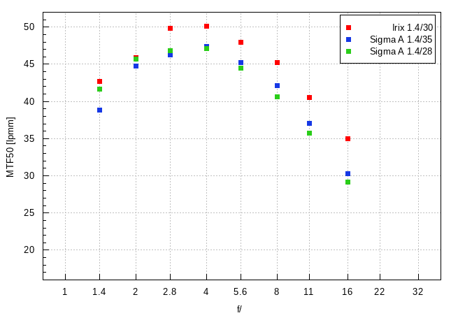

Porównanie zachowania testowanego Irixa w centrum kadru do osiągów dwóch bardzo udanych Sigm o ogniskowych 28 i 35 mm jest zaprezentowane na poniższym wykresie.
Irix 30 mm f/1.4 - Rozdzielczość obrazu
Widać wyraźnie, że Irix 1.4/30 wypada lepiej i to na każdej przysłonie. Dziwnym wydaje się za to spora przewaga na przysłonach f/11 i f/16, bo tam, po tak mocnym przymknięciu, wszystkie obiektywy powinny prezentować się podobnie. Podejrzewam, że może to mieć związek z listkami przysłony i pewnymi niedokładnościami jej domknięcia. Przecież przy ogniskowej 30 mm i przysłonie f/16, otwór ma mniej niż 2 mm, przez co ułamek milimetra różnicy w domknięciu, może powodować zauważalne różnice w rozdzielczości.

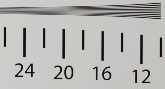

Na zakończenie tej części testu tradycyjnie prezentujemy wycinki zdjęć naszej tablicy do testowania rozdzielczości pobrane z plików JPEG.
Canon 5D MkIII, JPEG, 30 mm, f/1.4
