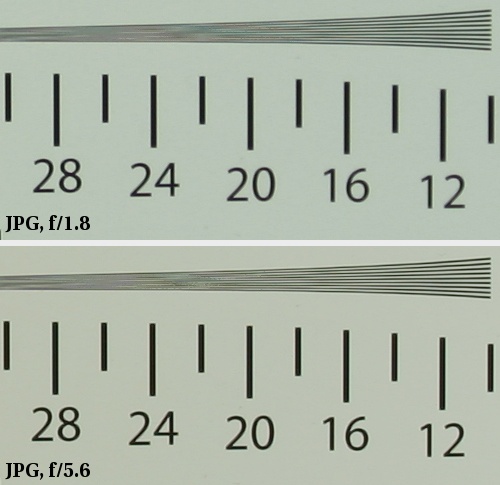

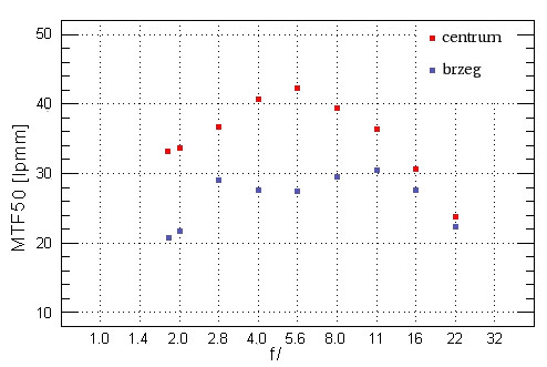

W tej kategorii Sigma sprawiła ogromną i pozytywną niespodziankę. Przyznamy się szczerze, że dla maksymalnego otworu względnego spodziewaliśmy się dość mydlanego obrazu, który stanie się dobrej jakości dopiero po zastosowaniu przysłony f/2.8. Nic bardziej mylnego. Jakość obrazu w centrum kadru jest dobra już dla f/1.8 i tam zmierzone przez nas (na plikach RAW) wartości MTF50 sięgają aż 34 lpmm! Sigma przy f/1.8 jest więc tak samo ostra jak Canon i Nikkor 2.8/20 przy f/2.8. Pogratulować!
Sigma 20 mm f/1.8 EX DG Aspherical RF - Rozdzielczość obrazu
W przypadku Canona i Nikona nasze narzekania były mocno usprawiedliwione, bo po co za 2000 zł kupować obiektyw stałoogniskowy 2.8/20, gdy lepsze efekty da się uzyskać ustawiając takie same parametry w uniwersalnym i tańszym Tamronie 17-50 mm. W przypadku Sigmy takie porównanie nie jest już zasadne, bo Tamron 17-50 mm nie zaoferuje nam światła f/1.8.
Podsumowując, świetne zachowanie w centrum, słabe zachowanie na brzegu, czyli dokładnie tak jak u Canona i Nikona. Za Sigmą przemawia jednak lepsze (i co najważniejsze użyteczne) światło oraz cena.
