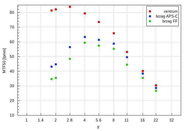

Rozdzielczość (w sensie funkcji MTF50) obiektywów na mocowaniu Sony FE testujemy w oparciu o pliki RAW z 42.4 Mpix matrycy aparatu Sony A7R II lub Sony A7R III. W przypadku tego detektora za poziom przyzwoitości uznajemy wyniki na poziomie 39–41 lpmm, a najlepsze obiektywy stałoogniskowe notują rezultaty sięgające poziomu 75–80 lpmm, natomiast rekordziści przekraczają lekko wartość 80 lpmm. Jak dotychczas, najlepsze rezultaty odnotowały obiektywy: Voigtlander Apo Lanthar 50 mm f/2 E (81.0 lpmm) i Sigma C 65 mm f/2 DG DN (82.7 lpmm).
Zobaczmy, jak na tym tle wyglądają osiągi obiektywu Sony FE 20 mm f/1.8G. Wyniki, jakie uzyskał on w centrum kadru oraz na brzegach matryc APS-C i pełnej klatki, są zaprezentowane poniżej.
Sony FE 20 mm f/1.8 G - Rozdzielczość obrazu
To co wyprawia testowany obiektyw w centrum kadru jest niebywałe. Niewątpliwą sztuką jest zrobienie jasnego i ostrego obiektywu ultraszerokokatnego, ale zrobienie takiego, który w zasadzie od maksymalnego otworu względnego będzie kręcił się w okolicy rekordów rozdzielczości, to już majstersztyk.
Wyniki jakie osiąga Sony FE 20 mm f/1.8G są niesamowite, bo już na f/1.8 lekko przekraczamy 81 lpmm, na f/2.0 mamy wartość wynoszącą 82.1 lpmm, a na f/2.8 nowy rekord rozdzielczości wynoszący 83.7 lpmm. Czapki z głów!
Oczywiście jednym z priorytetów konstruktorów obiektywu było zachowanie jego rozsądnych gabarytów. Po fajerwerkach jakie zobaczyliśmy w centrum kadru, nie oczekiwaliśmy że brzegi będą tak samo świetne, bo byłoby to fizycznie niemożliwe. I faktycznie wyniki mamy tutaj znacznie gorsze, ale tylko dlatego, że porównujemy je do wybitnych osiągów w centrum. W skali bezwzględnej, jak na oferowane parametry, wciąż są bardzo dobre.
Na brzegu matrycy APS-C, nie mamy problemów z rozsądną jakością obrazu nawet na maksymalnym otworze względnym. Wraz z przymykaniem przysłony jakość obrazu bardzo szybko się poprawia i osiąga swoje maksimum z bardzo dobrymi wartościami ponad 63 lpmm dla okolic przysłony f/4.0.
Jeśli chodzi o bardzo wymagający przy tych parametrach brzeg pełnej klatki, lekki niedosyt możemy czuć tylko w bliskich okolicach maksymalnego otworu względnego, gdzie MTF-y sięgają okolic 35 lpmm. Obraz robi się już jednak w pełni użyteczny od przysłony f/2.2, a dla f/4.0 ociera się o poziom 60 lpmm.
Podsumowanie, nie może być tutaj inne niż bardzo pozytywne. Naprawdę jesteśmy mile zaskoczeni, że stosunkowo mały i zgrabny obiektyw ultraszerokokątny, może prezentować tak wybitne osiągi.

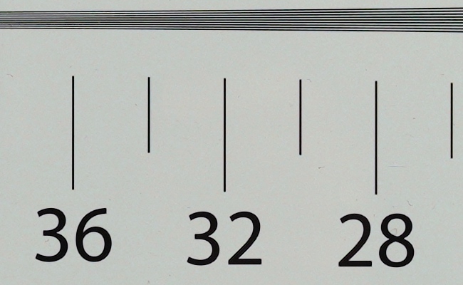

A7R III, JPEG, 20 mm, f/1.8
A7R III, JPEG, 20 mm, f/2.8
