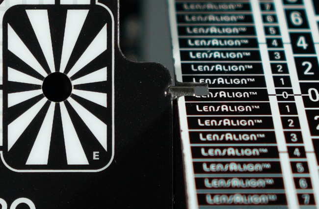

W połączeniu z aparatem Sony ZV-E10 autofokus testowanego obiektywu pracuje bezgłośnie i bardzo szybko. Przebieg całego zakresu i potwierdzenie ostrości, niezależnie od kierunku pracy, zajmuje około 0.3 sekundy i jest to bardzo dobry wynik. Nie zauważyliśmy przy tym żadnych zawahań mechanizmu i charakterystycznego „pompowania” w okolicy właściwego celu.
W przypadku trochę starszego ale bardziej zaawansowanego korpusu jakim jest Sony A7R III wszystko wygląda bardzo podobnie. Jedyna różnica jest taka, że autofokus zdaje się pracować jeszcze odrobinę szybciej. Brawo!
Celność mechanizmu ustawiającego ostrość była świetna w przypadku obu korpusów użytych w teście. Nie widzieliśmy żadnych problemów niezależnie od tego czy pracowaliśmy w studio czy w plenerze.
Jeśli chodzi o tendencję do ustawiania ostrości przed lub za właściwym obiektem, to nie było żadnej. Obiektyw trafiał dokładnie tam, gdzie należało.
A7R III, APS-C, f/1.4
Sony E 15 mm f/1.4 G - Autofokus
