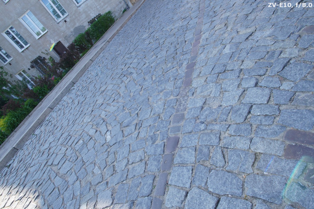

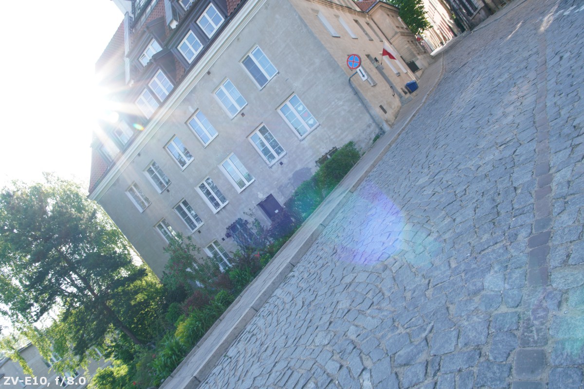

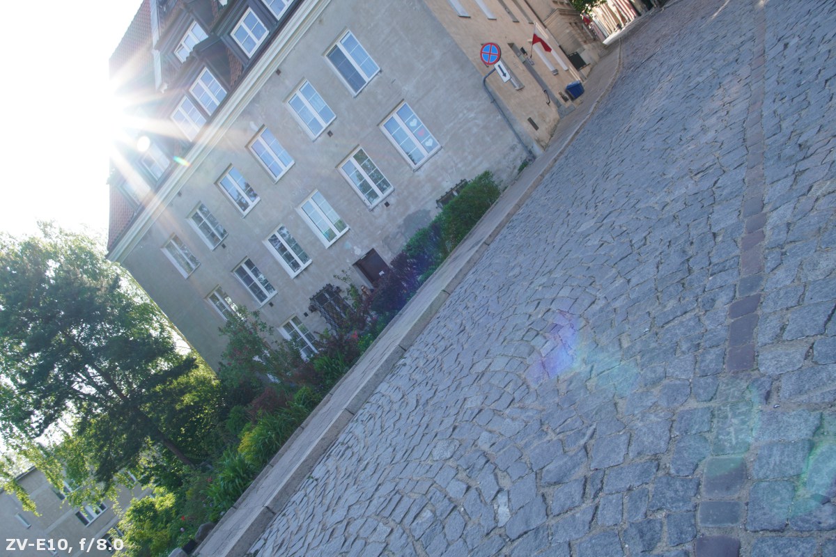

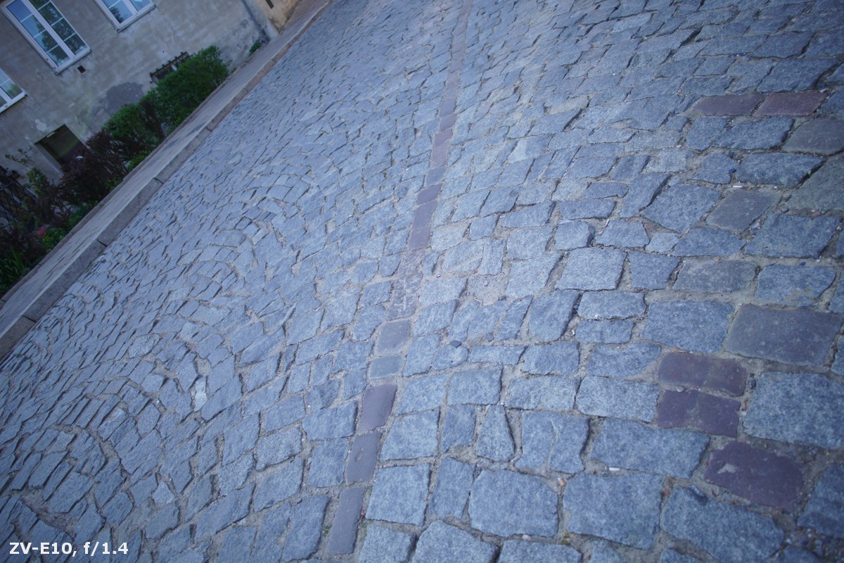

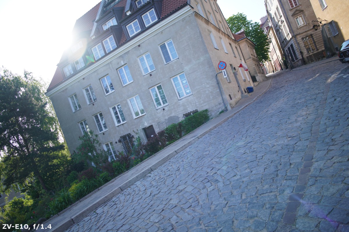

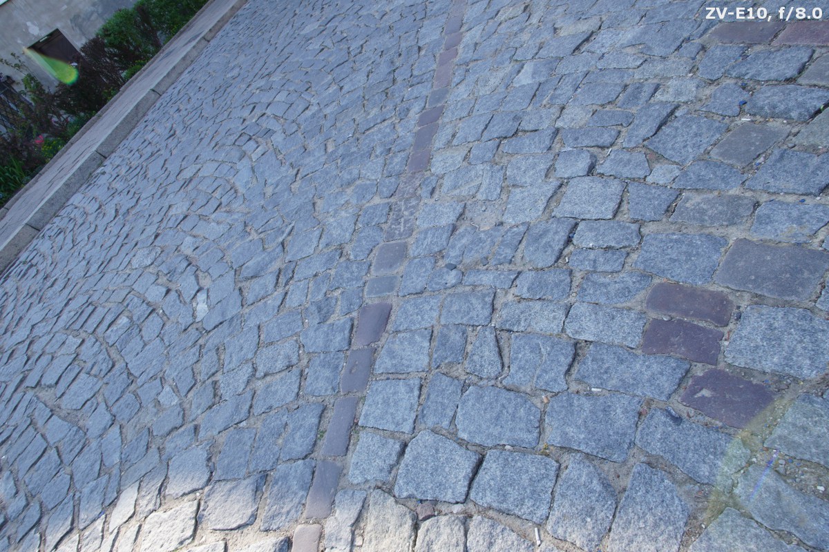

Jeśli chodzi o pracę pod ostre światło, poprzeczka była postawiona naprawdę wysoko. Mamy obiektyw, który daje kąt widzenia prawie 90 stopni, a jednocześnie ma dobre światło. Przednia soczewka jest całkiem spora, a ustawianie ostrości odbywa się przez wewnętrzny ruch elementów, co utrudnia wstawianie wewnętrznych przysłon i karbowań. Do tego mamy aż 12 grup soczewek, czyli w sumie 24 granice powietrze-szkło, na których może dochodzić do niechcianych odbić.
Z tak trudnym zadaniem Sony nie poradziło sobie idealnie. W przypadku pracy na maksymalnym otworze względnym nie można mieć jeszcze zastrzeżeń, bo uzyskiwane artefakty świetlne są nieliczne i o słabej intensywności. Sytuacja zmienia się jednak po mocniejszym przymknięciu przysłony. Odblasków jest więcej i są silniejsze. Co więcej, widać je nawet po mocniejszym wysunięciu słońca poza róg kadru, a to zdecydowanie nie powinno mieć miejsca.
Zachowanie w tek kategorii dalekie jest od ideału, ale wciąż jeszcze mieści się w zakresie poziomu średniego. Wyniki Sigmy były tutaj nawet ciut gorsze i to pomimo tego, że z uwagi na mniejszy kąt widzenia, miała ona tutaj troszkę łatwiejsze zadanie.
