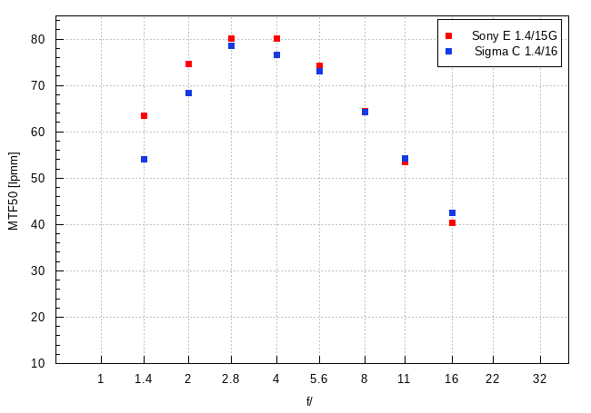

Warto jeszcze rzucić okiem na porównanie osiągów nowego modelu Sony do chwalonej przez nas Sigmy C 16 mm f/1.4 DC DN. Odpowiedni wykres znajduje się poniżej.

Zgodnie z oczekiwaniami, począwszy od przysłony f/5.6 obiektywy są od siebie nierozróżnialne, bo tam jesteśmy już odcięci od wad optyki i o jakości obrazu decyduje głównie dyfrakcja. Na przysłonach f/2.8 i f/4.0 widać lekką przewagę Sony, ale jest ona w zasadzie na granicy błędów pomiarowych. Najistotniejsze jest jednak to, co widzimy na f/1.4 i f/2.0, a tam Sony wypada już zauważalnie lepiej od swego tańszego konkurenta.
Jeśli chodzi o brzeg kadru, nie spodziewaliśmy się tutaj fajerwerków. Obiektyw ma trudne do skorygowania parametry, a jednocześnie zapewniono mu umiarkowane rozmiary. W efekcie osiągi na brzegu są wyraźnie gorsze niż w centrum, ale to wcale nie oznacza, że są obiektywnie złe. Nawet w okolicach maksymalnego otworu względnego mamy rezultaty sięgające okolic 50 lpmm, a więc bezpiecznie powyżej poziomu przyzwoitości. W maksimum swoich osiągów obiektyw zbliża się do 60 lpmm, a więc pozwala uzyskiwać obrazy bardzo dobrej jakości i to w całym kadrze dość szerokiego przecież pola widzenia.
Warto jeszcze nadmienić, że także na brzegu kadru Sony wypada lepiej od konkurencyjnej Sigmy i to w zasadzie na każdej istotnej wartości przysłony.
