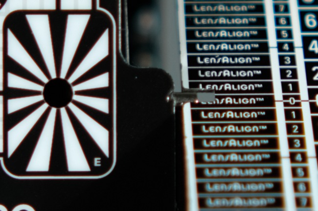

W połączeniu z korpusem Fujifilm X-T30 autofokus Tokiny 1.4/33 pracuje cicho i dość szybko. Przebieg całego zakresu odległości i potwierdzenie ostrości zajmuje około 0.5 sekundy.
Niestety mamy bardzo słabą opinię na temat celności mechanizmu. Obiektyw podłączony do X-T30 zabraliśmy na zdjęcia przykładowe w plenerze. Warunki świetlne były doskonałe, natomiast autofokus i tak pudłował w około 20% przypadków. To zdecydowanie poniżej współczesnych standardów.
Współpraca z bardziej zaawansowanym, ale jednocześnie starszym korpusem, jakim jest Fujifilm X-T2, też odbywała się bezgłośnie i z podobną prędkością. Celność też nie była najlepsza, choć liczba błędów spadła do 10–15%. Nadal nie jest to poziom, którego można oczekiwać po dobrym, współczesnym obiektywie.
Nie widzieliśmy za to wyraźniejszych tendencji do ustawiania ostrości przed lub za właściwym obiektem.
Fujifilm X-T2, f/1.4
Tokina ATX-M 33 mm f/1.4 X - Autofokus
