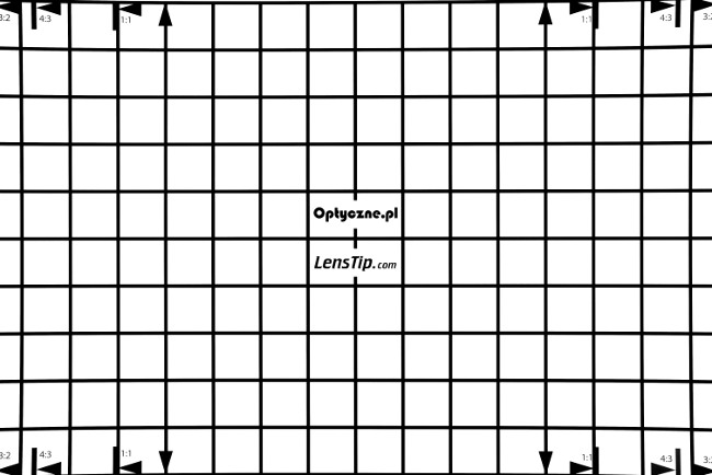

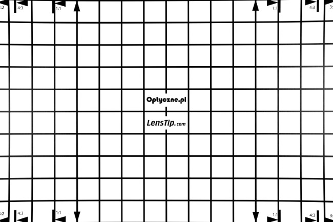

Na początek zajmijmy się polem widzenia testowanego obiektywu. Zmierzyliśmy je wykonując zdjęcie rozgwieżdżonego nieba i dokonując transformacji pikseli do współrzędnych równikowych na sferze niebieskiej. To pozwoliło wyznaczyć pole z błędem nie przekraczającym 0.2–0.3 stopnia. Uzyskany wynik to 45.6 stopnia, który w zasadzie idealnie zgadza się z deklarowaną przez producenta wartością 45.7 stopnia.
Stare gaussowiskie standardy potrafiły prezentować trochę problemów z dystorsją i w niektórych przypadkach dochodziła ona do nawet −2%. Tokina pokazuje mniej problemów w tej kategorii, ale w jej przypadku mamy do czynienia ze zniekształceniami poduszkowymi. Wyniki uzyskane na plikach JPEG i RAW są, w granicach błędów pomiarowych, takie same i wynoszą odpowiednio +0.99% oraz +0.97%.
Nie są to wartości w żadnym wypadku uciążliwe, ale warto odnotować, że skomplikowany optycznie standard powinien skorygować dystorsję praktycznie do zera.
Fujifilm X-T2, 33 mm, JPEG
Tokina ATX-M 33 mm f/1.4 X - Dystorsja i pole widzenia
Fujifilm X-T2, 33 mm, RAW
