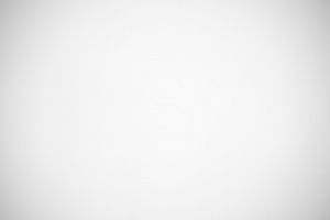

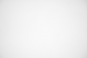

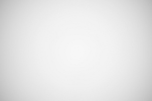

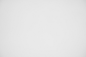

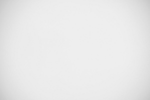

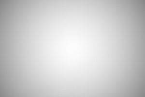

Zobaczmy, jak wygląda winietowanie testowanego obiektywu zarówno na plikach JPEG, jak i na RAW-ach wywołanych neutralnym oprogramowaniem.
X-T30, JPEG, f/1.4 X-T30, RAW, f/1.4
Tokina ATX-M 33 mm f/1.4 X - Winietowanie Tokina ATX-M 33 mm f/1.4 X - Winietowanie
X-T30, JPEG, f/2.0 X-T30, RAW, f/2.0
X-T30, JPEG, f/2.8 X-T30, RAW, f/2.8
Widać wyraźnie, że na JPEG-ach winietowanie jest korygowane i nie można tego procesu wyłączyć. W efekcie wyniki tutaj prezentowane są umiarkowane lub nawet małe. Na f/1.4 spadek jasności w rogach kadru wynosi 25% (−0.83 EV) i zmniejsza się do 16% (−0.51 EV) po przymknięciu przysłony do f/2.0. Na f/2.8 omawiana wada spada do 10% (−0.30 EV), a na f/4.0 do 7% (−0.21 EV), czyli robi się praktycznie zupełnie niewidoczna.

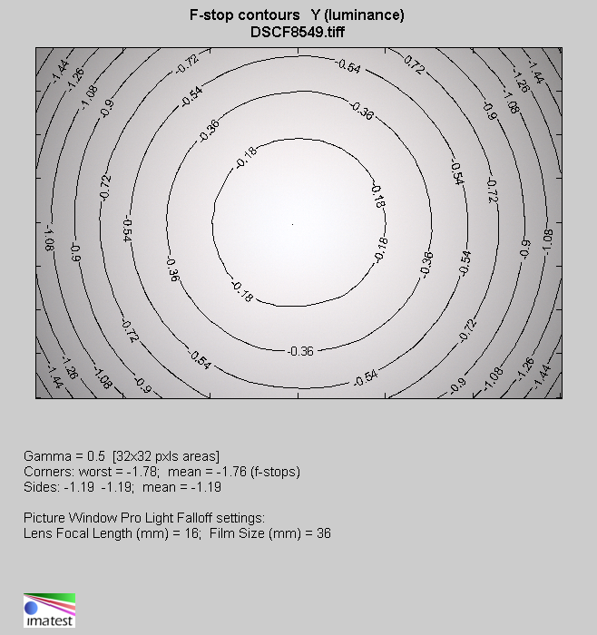

Prawdziwy obraz tej wady dojrzymy dopiero na plikach RAW. W tym przypadku, na maksymalnym otworze względnym, winietowanie wynosi 46% (−1.76 EV). Jest to spora wartość, ale jeśli weźmiemy pod uwagę światło i kąt widzenia, to można powiedzieć, że jest to wciąż akceptowany wynik. Tym bardziej, że konkurencyjny Fujinon 1.4/33 uzyskał tutaj bardzo podobny rezultat wynoszący 47%.
Tokina wypada za to lepiej po mocniejszym przymknięciu przysłony, bo w jej przypadku winietowanie spada wyraźnie szybciej. Na f/2.0 mamy już umiarkowany poziom 25% (−0.82 EV), na f/2.8 wada ta przestaje praktycznie zupełnie przeszkadzać, bo sięga 14% (−0.44 EV), a na f/4.0 jeszcze dodatkowo zmniejsza się do 12% (−0.36 EV).
Fujifilm X-T30, JPEG, f/1.4
Fujifilm X-T30, RAW, f/1.4
