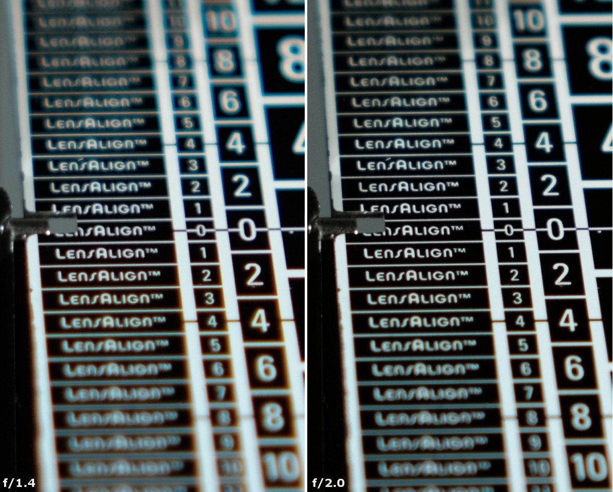

Aberracja chromatyczna
W obiektywie standardowym, który zawiera aż 10 soczewek, w tym jedną wykonaną z niskodyspersyjnego szkła SD, nie spodziewaliśmy się problemów z podłużną aberracją chromatyczną. Tym większym zaskoczeniem był dla nas wygląd poniższych zdjęć. Nie ma żadnych problemów z dojrzeniem na nich niebieskiego zabarwienia obrazów pozaogniskowych i czerwonego tych znajdujących się przed ogniskiem. Omawiana wada nie jest więc korygowana tak jak należy.
Tokina ATX-M 33 mm f/1.4 X - Aberracja chromatyczna i sferyczna

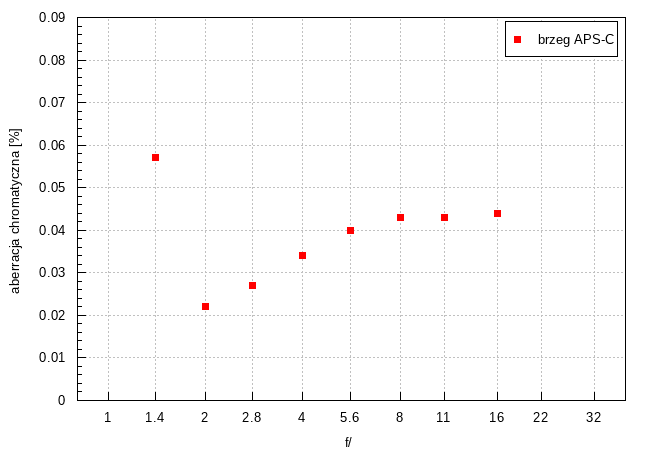

Pocieszeniem jest to, jak Tokina koryguje poprzeczną aberrację chromatyczną. Spójrzmy na poniższy wykres.

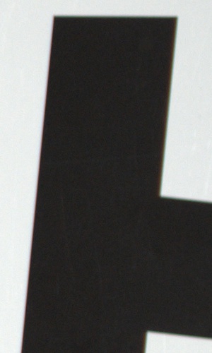

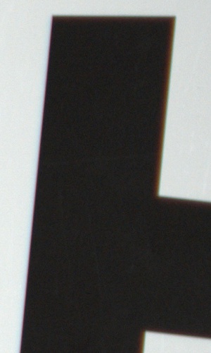

Przebieg jest bardzo nietypowy i charakteryzuje się wyraźnym minimum dla przysłony f/2.0. Na szczęście wszystkie wartości trzymają się poziomu 0.06% lub mniejszego, a to oznacza, że omawiana wada jest mała lub bardzo mała.
Fujifilm X-T2, RAW, f/1.4 Fujifilm X-T2, RAW, f/2.0
Tokina ATX-M 33 mm f/1.4 X - Aberracja chromatyczna i sferyczna Tokina ATX-M 33 mm f/1.4 X - Aberracja chromatyczna i sferyczna
